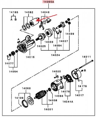

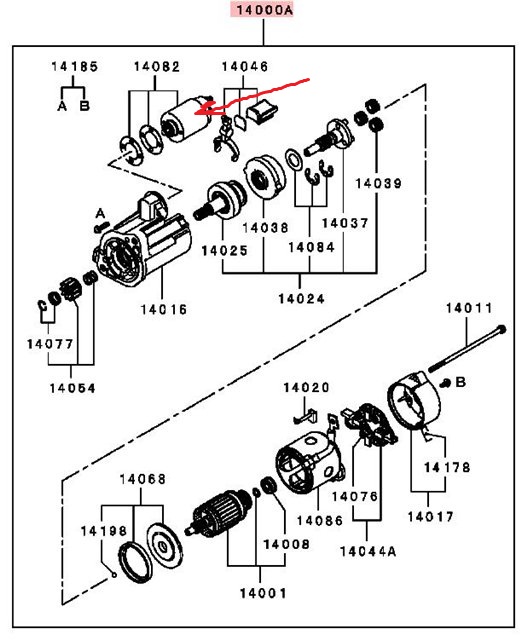

Оно не разборное,выше написано и отдельно не продаётся,если только на бензинке стартер по другому принципу собран.
DenisR

Re: Стартер-глюк и снятие
картинка от спорт 3.2 думаю что подходит и для 2.5
Вот стрелкой и указал втягивающее,как видно оно не разборное.Стартер по Квт определяется,там есть на 2 наш на 2.2 есть и более для двигла 2.8 и 3.2 Лучше посмотреть надо.Посмотрел в экзисте,они одинаковые 1810A050
Для бенза тоже отдельно есть втягивающее. Стоит от 2700 ориг. В зависимости от сроков доставки.
Блин,а я не смотрел стартер на 3.2 он такой же как и у 2.5л.Самое интересное в схеме на 2.5 указан стартер и болты и всё,а вот у 3.2 с разбором и втягивающее указано.Короче не разобрался +советы сбили с толку,что отдельно не поставляется,а оказывается втягивающее поставляется отдельно,оригенал 4т.р. не оригенал 760р.Хоть не сильно попал,стартер обошёлся в 6100р.нипонн.
