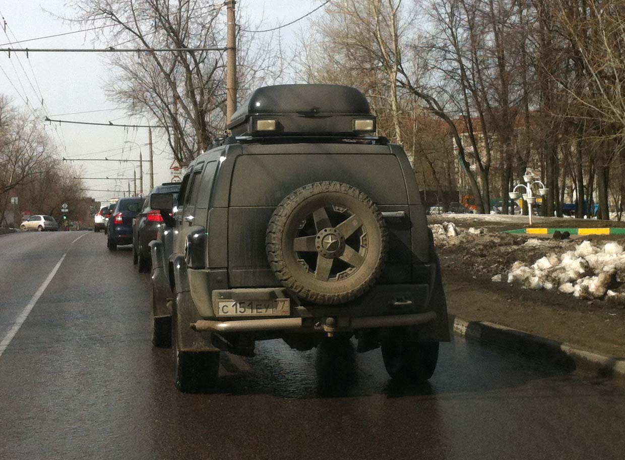

Вот вам парни как вариант оригинальное решение от хаммеровода)) Видел сегодня на улице. Кстати, похоже на самодел...

Ну при наличии багажника - так сделать не проблема. Встроить вмкофр, спорное решение. Но как вариант пойдет.

Ну, почему спорное? Я так понял он этот бокс на постоянной основе возит

Вот я и говорю что спорное, т.к. не всегда бокс нужен. В таком случае можно на поперечины пиицепить эти фары, и от наличия или отсуствия бокса зависить не будет.
Мое мнение, ставить либо в бампер, либо на фаркоп.

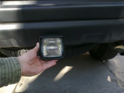

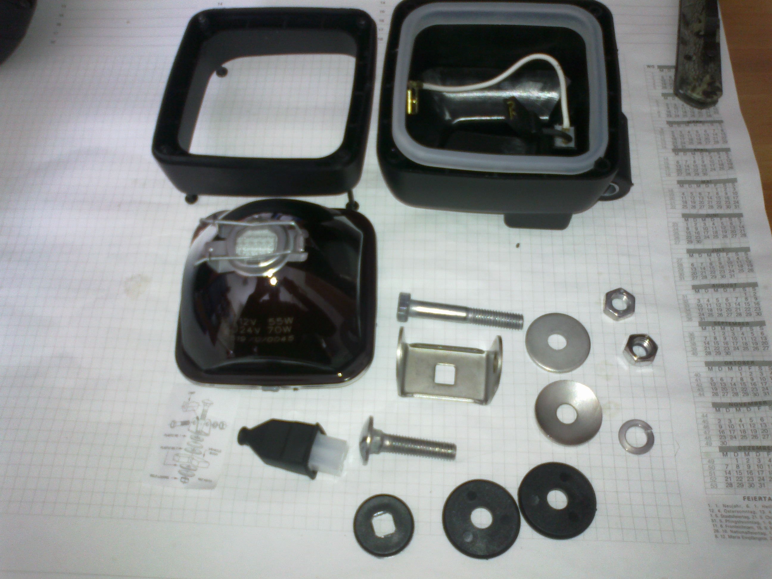

Оказывается я еще и грамотный фонарь приобрел, не подвела интуиция :-) только ставить его придется вверх ногами, но думаю для заднего хода это не критично.

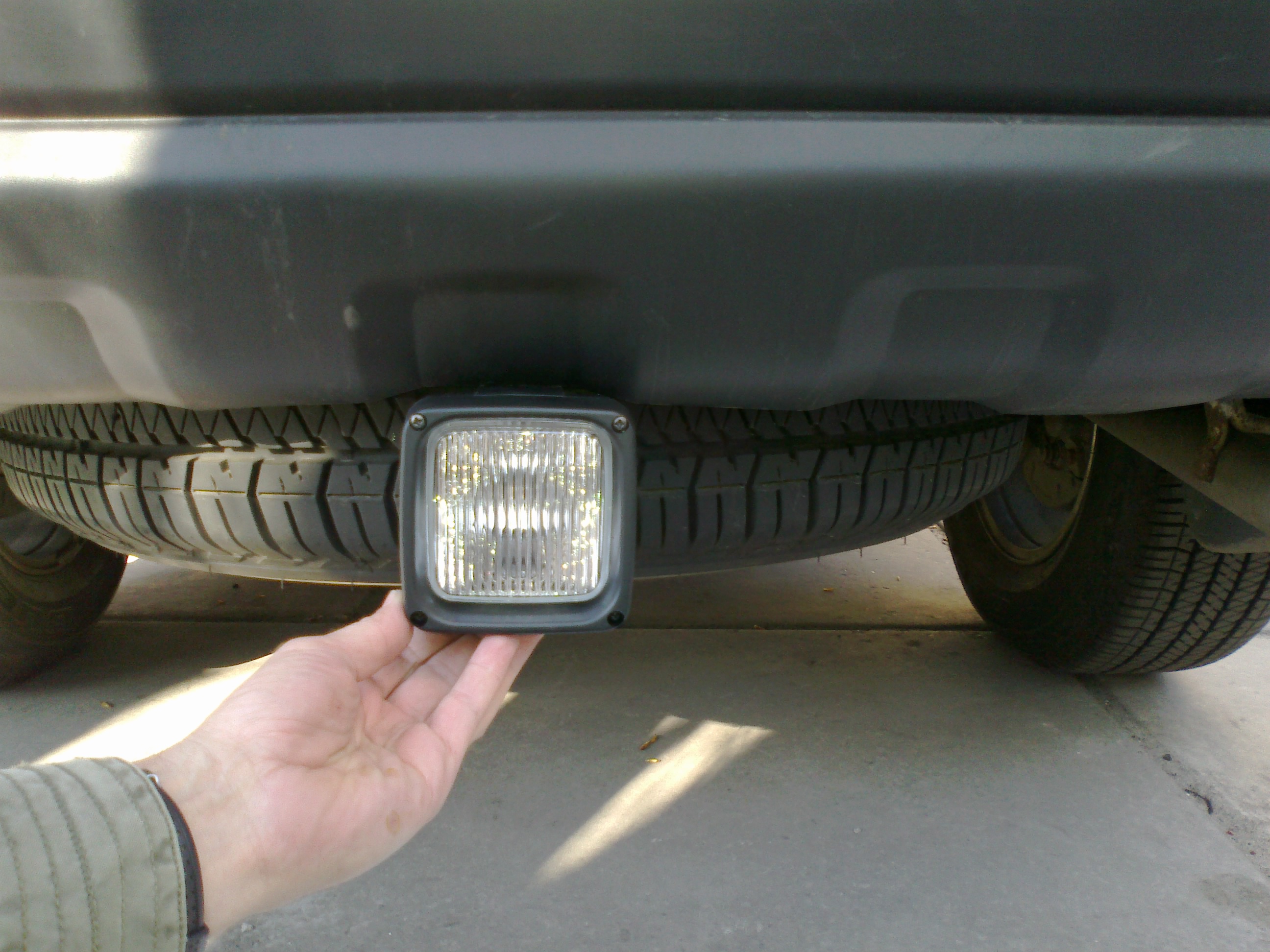

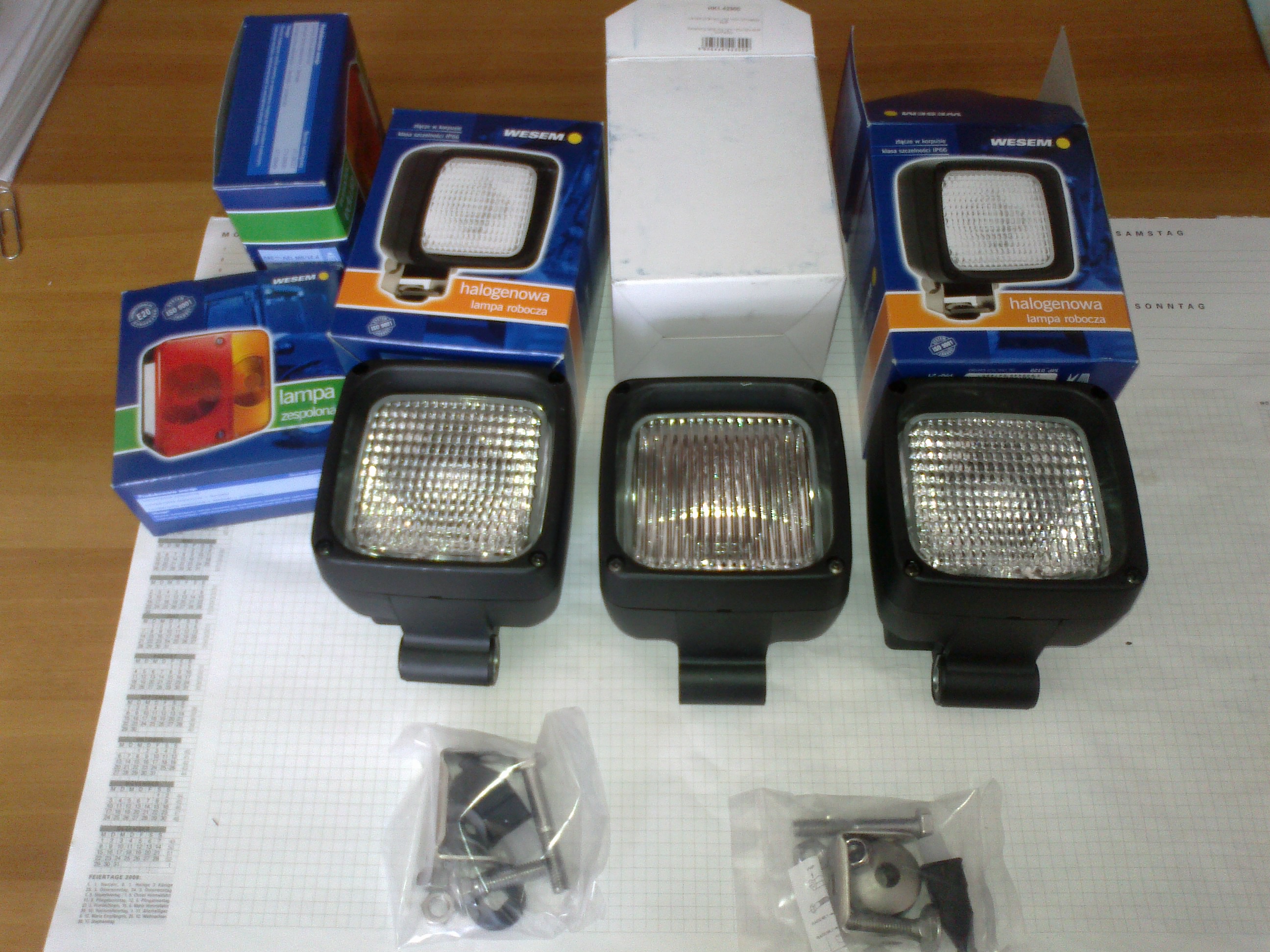

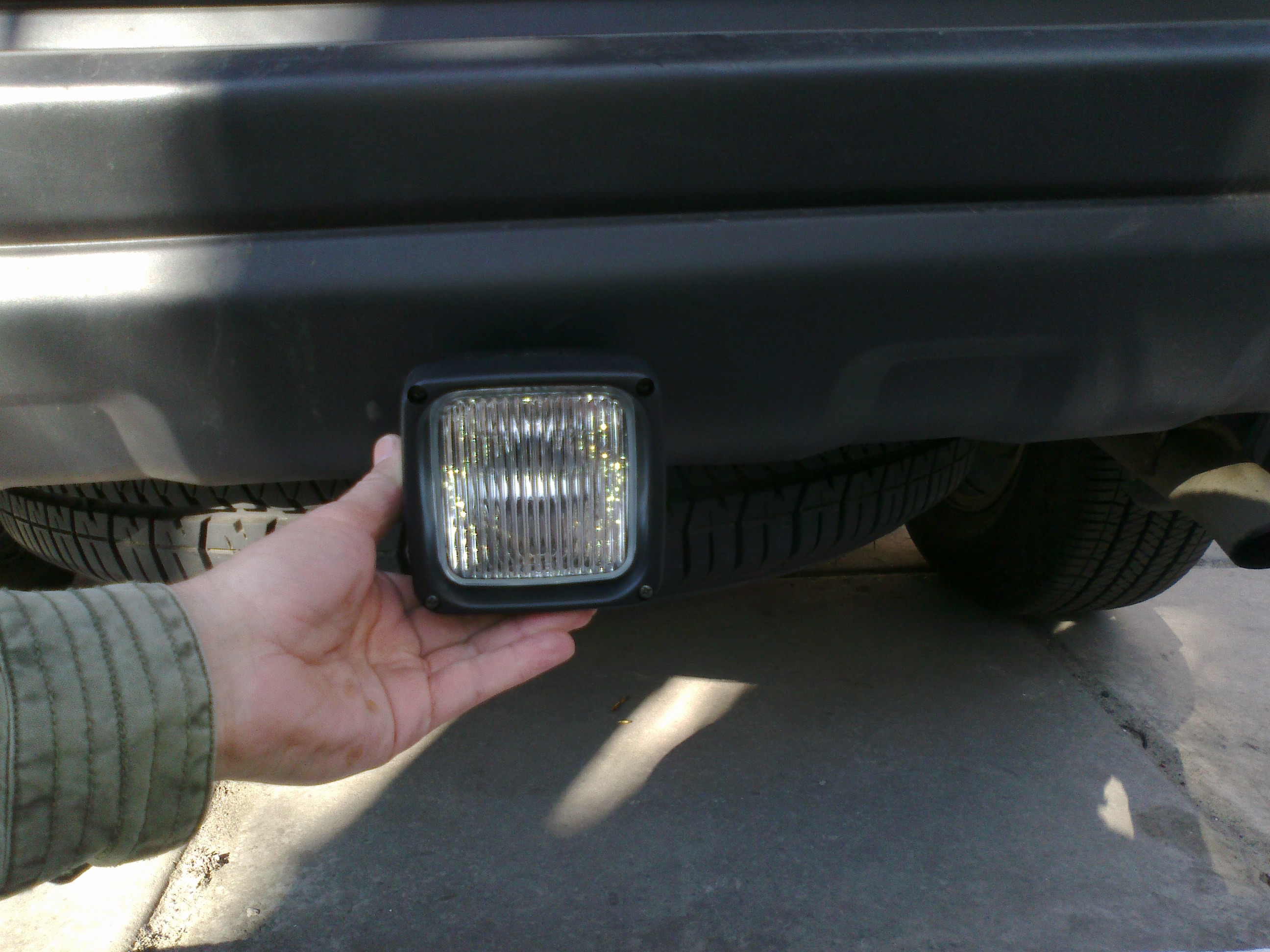

Привезли целую кучу. Брал и для прицепа. Провел примерку. Не определился окончательно.

PERESVET писал(а):Привезли целую кучу. Брал и для прицепа. Провел примерку. Не определился окончательно.
А вместо транспортной проушины возле выхлопной не примерял ? Кстати почему там в креплении шайба на конус ?
