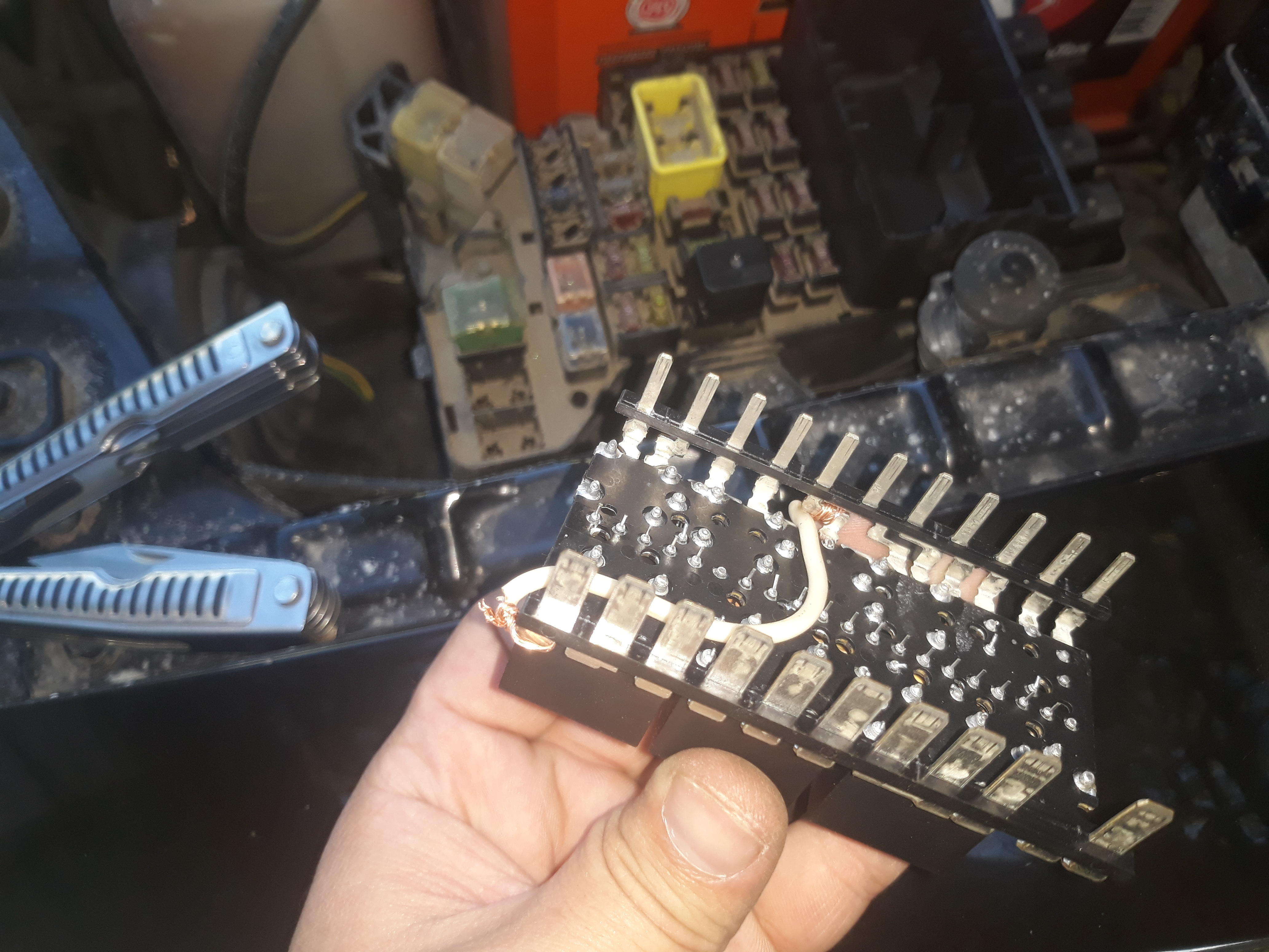

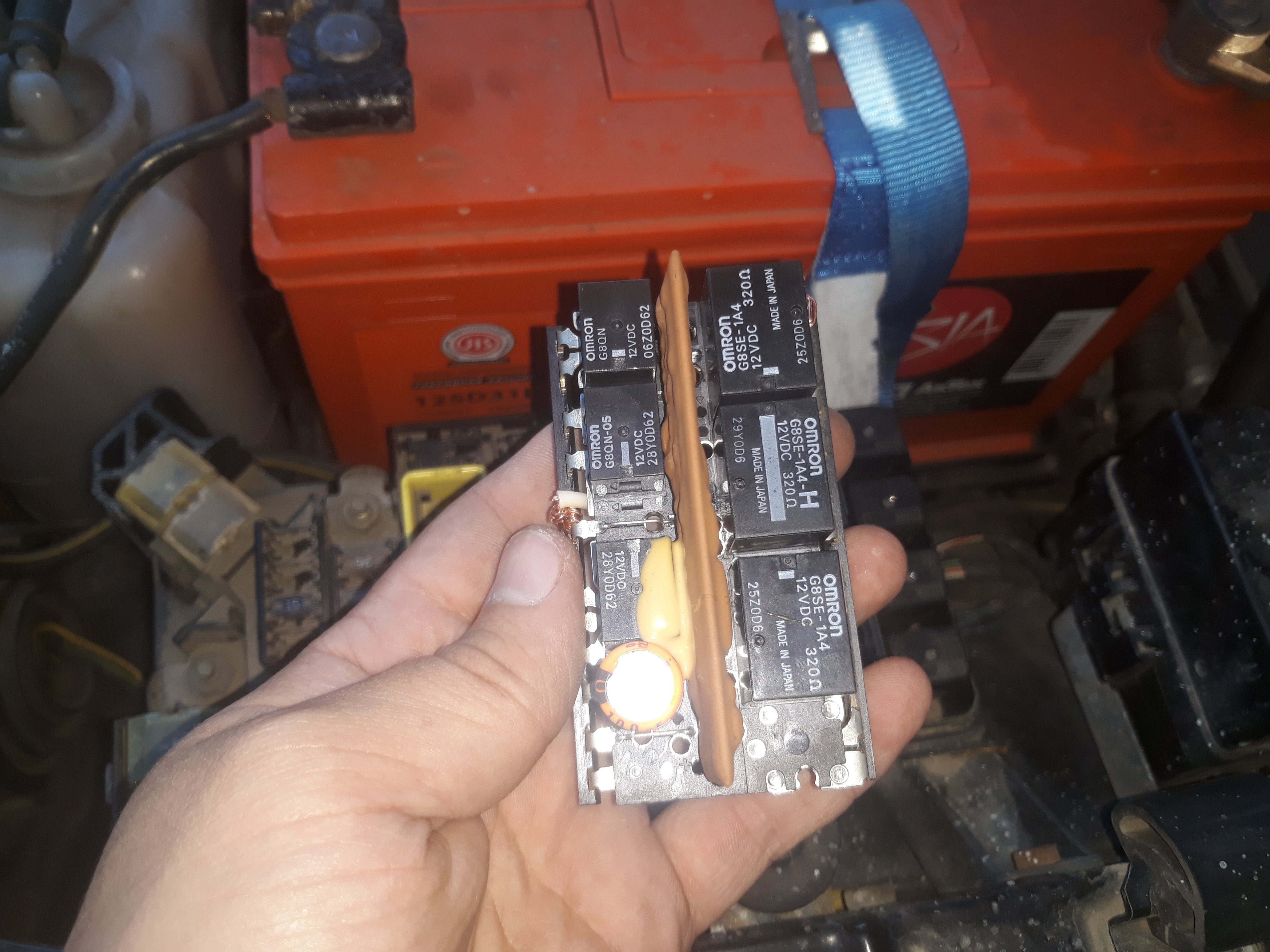

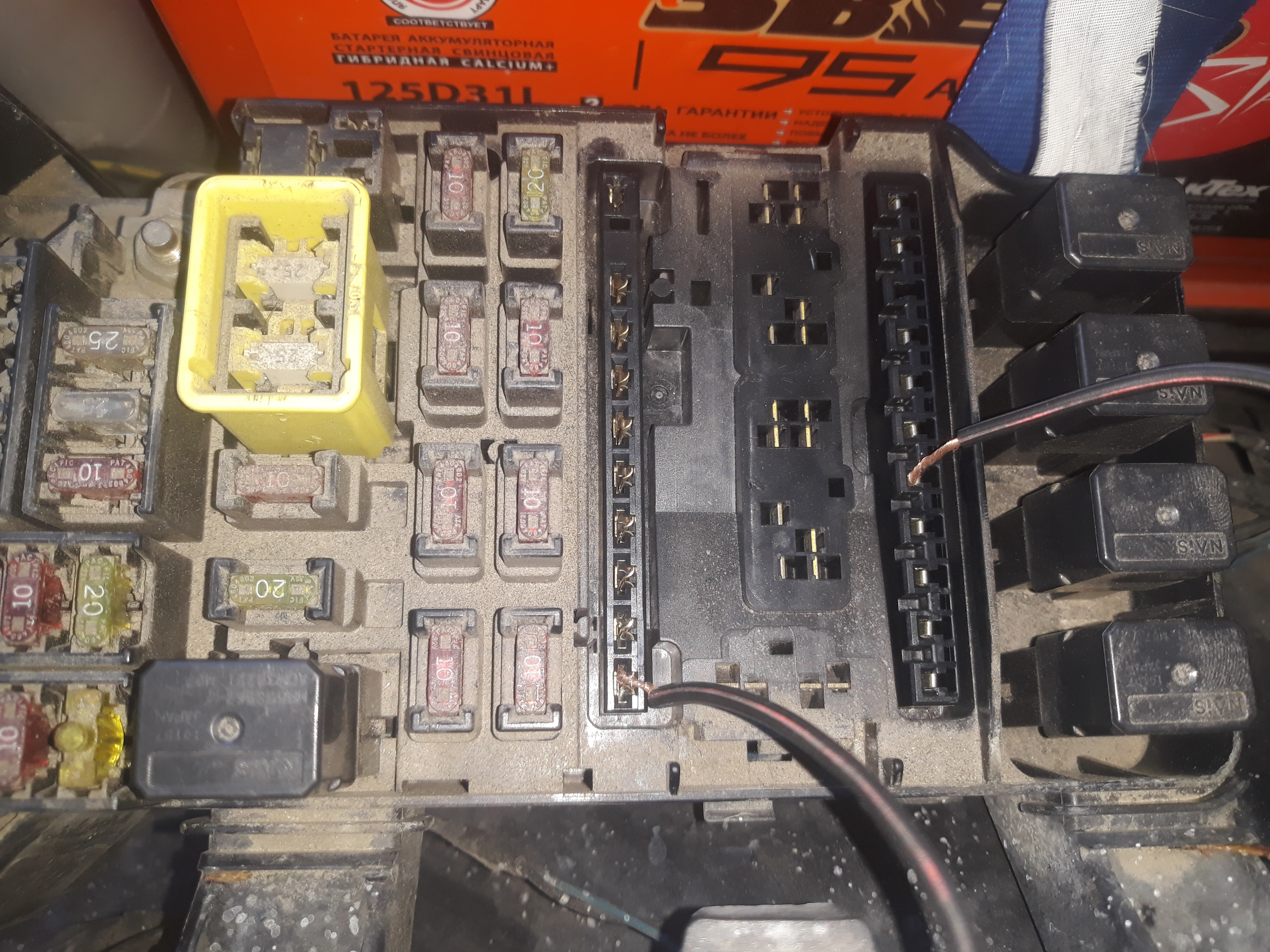

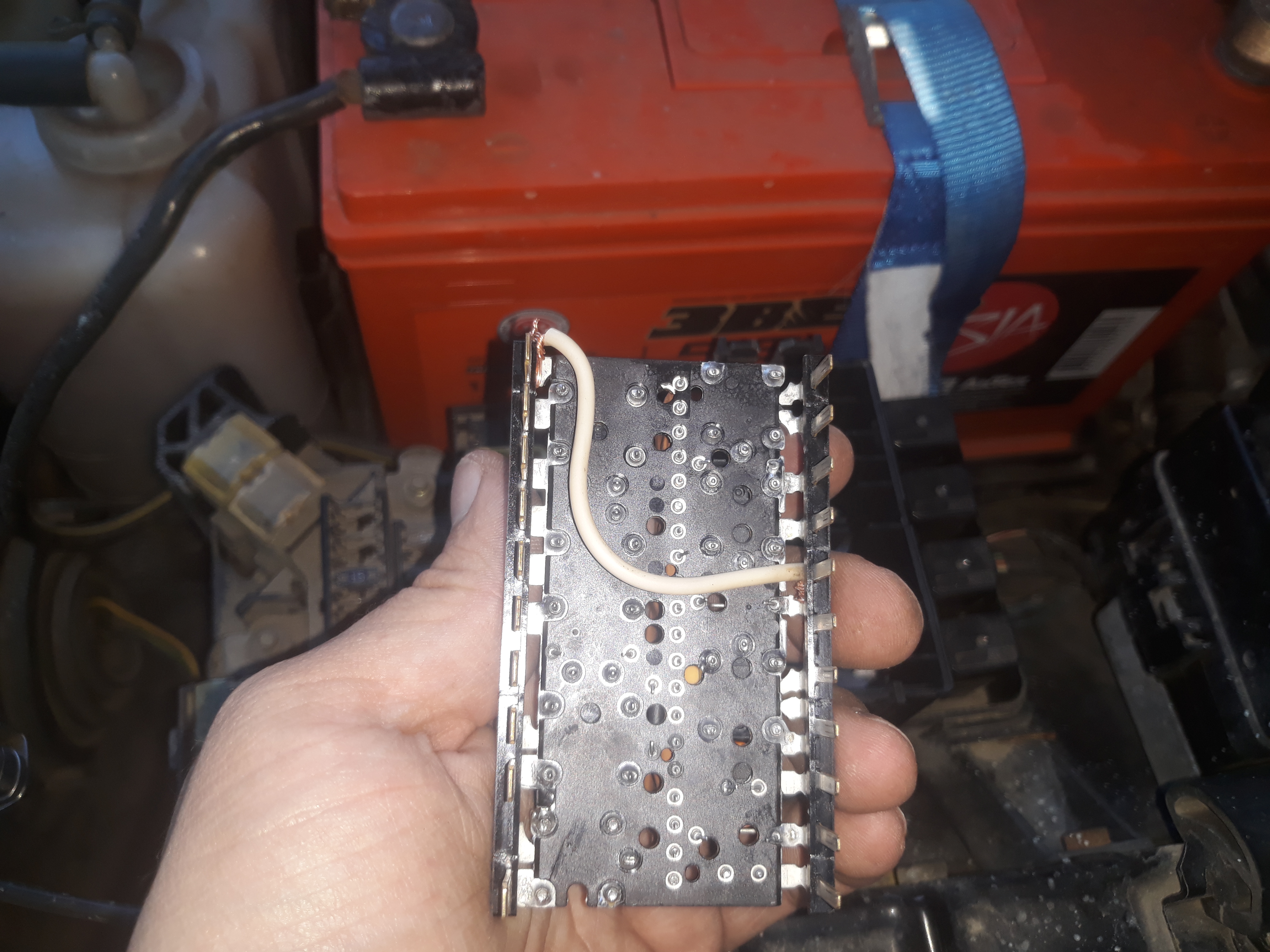

alexandr antropow
Сообщения: 1
Зарегистрирован: 22 июн 2019, 19:02
Двигатель:: 6g74
Мой автомобиль(и):: montero 3
Откуда: екатеринбург
Как включить противотуманки без ближнего света Montero III
Сообщение alexandr antropow »
ЭТО САМЫЙ ПРОСТОЙ СПОСОБ , РЕЛЕ ШТАТНОЕ ОСТАЁТСЯ.
Сообщение ИЕА »
alexandr antropow писал(а): 22 июн 2019, 19:07 ЭТО САМЫЙ ПРОСТОЙ СПОСОБ
А, как насчет надежности, как полет ?
Можете растолковать, что там замкнули ?
ИЕА
Сообщения: 16
Зарегистрирован: 08 июл 2015, 16:01
Мой автомобиль(и):: MITSUBISHI MONTERO III
Сообщение ИЕА »
ИЕА писал(а): 12 авг 2019, 22:11 Сообщение ИЕА » Пн авг 12, 2019 10:11 pm
alexandr antropow писал(а): ↑Сб июн 22, 2019 7:07 pm
Сегодня попробовал этот вариант, птф включаются при включении ближнего света (без нажатия на кнопку включения птф), при переключении на дальний не гаснут, выключаются когда выключаешь ближний свет.
По мне так наверное лучше вариант от Classik007, включение птф с кнопки,
можно включать без света вообще и использовать как ХО.
