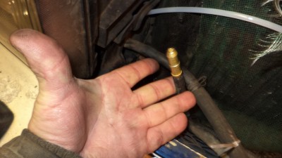

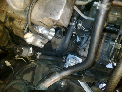

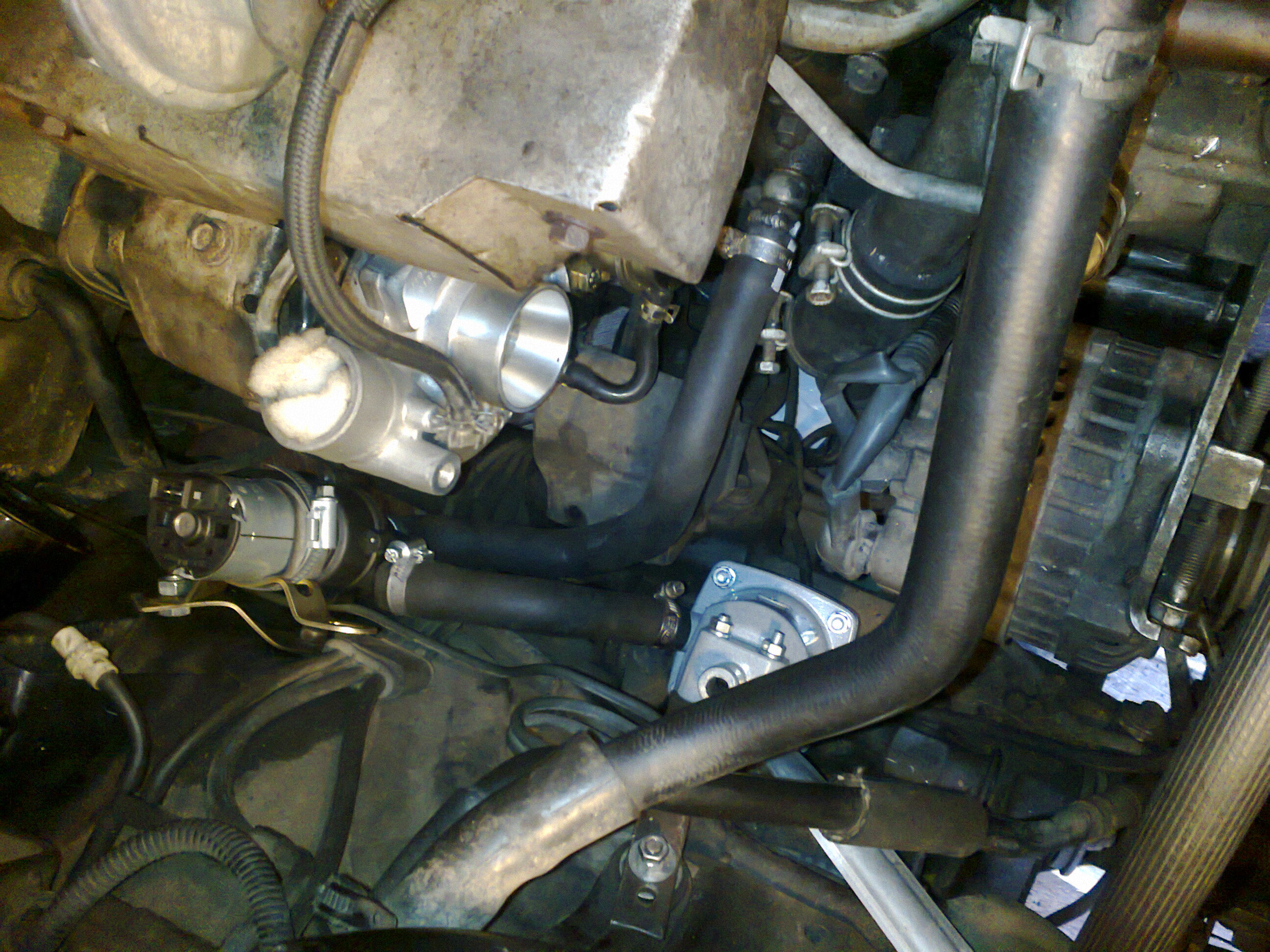

Твой гораздо миниатюрней и уже 2 в одном,место меньше надо,а то у меня этот воздуходуй по размеру как и котел наверно,ну теперь долгих лет безупречной работы ему.
Ну это ты конечно загнул через насос,он там такой здоровый можно огород поливать( шутка), если серьезно не стоит,лучше его вобще вытащить и в его место засунуть даже может с родной резиновой вставкой подойдет. С помпочки в нутрь к моторчику может потечь а там +;- так и сгореть можно. Я его разбирал типо тогоже было только с водой он и заржавил весь в нутри.
А трубки да вроде как у всех такие тонкие,ну а завести тебе точно много не надо даже если из под крыла вытянуть,разбирать там весь подкрылок и колесо снимать ну а дырку найдешь.
А че на нем крышка с мозгами откручина, там свечу видно,час как поеду в Кустанай обезательно куплю себе запосную свечку.Ну ты воще основательно подогревами упаковаться хочешь на все случаи где и как удобно греть.И я бы 220 тоже поставил еслиб где включать было бы удобно.
Первый пуск ,когда Бинар будешь запускать ,систему запитать сделай так,кидаешь на топ.насос два провода с акб и стучишь одним морзянку,а там увидишь как в котел топливо уже зайдет по трубке отсоединишь,накинешь фишку и с богом.

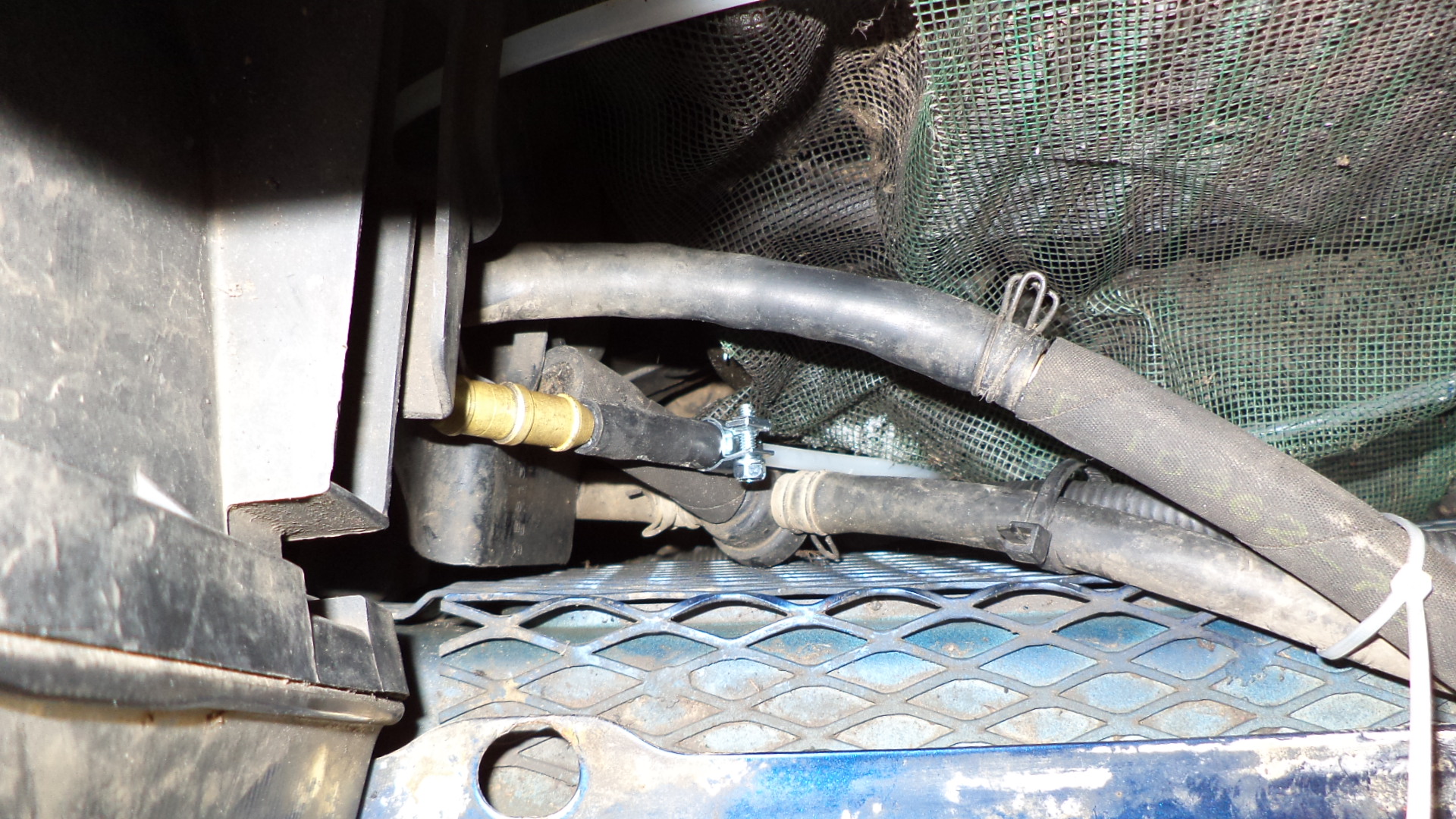

Да глянь на те фотки я там скинул как глушак подсоединен.

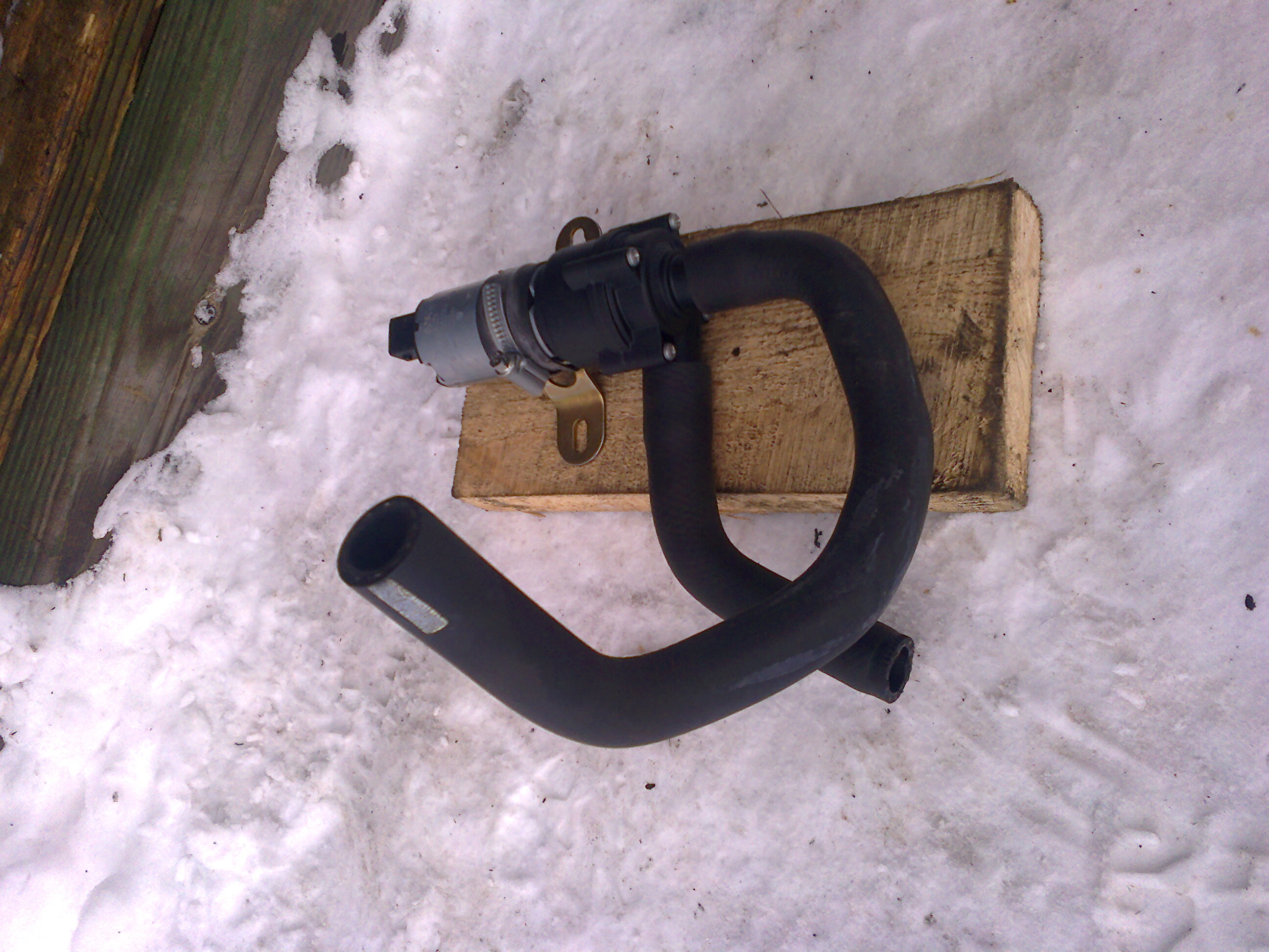

Насос в омывателе у меня не течет.Я на П-1 с ним тоже долго тренировался,в итоге сделал,да только толку от него ноль,огород с него точно можно поливать.Налью всетаки в бачек солярки и пополиваю для промывки.Подкрылок зимой нехочется снимать,у меня пластиковые феном так хорошо подогнаты.Жду не дождусь когда мне голова в сборе из Владивостока приедет,она уже едет в поезде.И пустая в посылке из Москвы тоже едет!Решил еще цепь всетаки поменять,чтобы не думалось,и обнаружил что успокоителя нет,забыл видать раньше заказать,заказал,как раз все вместе и поставлю.А на 220 грелка конечно замечательно,просто надежно,эту я уже ДЕСЯТУЮ поставил!!!А мозги сняты,показывал сыну как должна свечка новая нагреваться,у него на Теплостаре накрылась,треснула нагревается только самый кончик.Заказал на завод всюю приблуду чтоб не мучится-топливный,водяной насос,свечки,датчики,даже мозги.Мазов у меня с Теплостаром два,надо еще сухих фенов купить,но это уже летом будем ,а то ни каких денег не хватит на эти машины!!

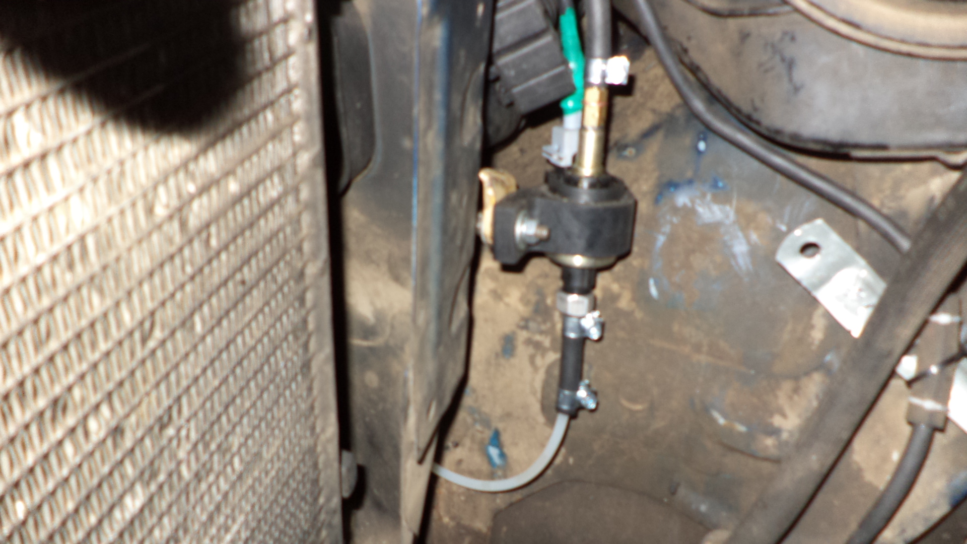

Перед установкой нужно было прочитать инструкцию.Топливный насос нужно располагать вертикально
(так рекомендует производитель)..
Все правельно ,если вы читали тему с начала ,то могли заметить ,что я на это тоже заострял внимание,не соблюдение простых элеминтарных вещей,может отражаться на его работе.

Сдёрнул топливный шланг с бинара, засунул в бутылку с керосином, причем насос висел в воздухе горизонтально, заработал отлично. Так же повторил с соляркой, не работает. Ну думаю сетка в его топливном насосе... Снял я её и проткнул шилом, результата опять нет. Присадок в солярку не лил, дрыгатель нормально работает, может зря не лью?
P-II, 4m40, 33x12,5 R15 - лето, 265/70 R16 - зима
- Цицерон
- Сообщения: 678
- Зарегистрирован: 27 апр 2011, 19:54
- Двигатель:: 2.8 TD 4m40 EFI 96г.
- Откуда: Ямал Заполярье
- Откуда: Казахстан. г.Павлодар
- Благодарил (а): 11 раз
- Поблагодарили: 44 раза
Re: Неполадки Бинаров-5//// Теплостар г.Самара
Прблема в насосе скорей всего,если он даже с бутылки не закачивает,Alexey45 писал(а):Сдёрнул топливный шланг с бинара, засунул в бутылку с керосином, причем насос висел в воздухе горизонтально, заработал отлично. Так же повторил с соляркой, не работает. Ну думаю сетка в его топливном насосе... Снял я её и проткнул шилом, результата опять нет. Присадок в солярку не лил, дрыгатель нормально работает, может зря не лью?
1параметры его сбиты, и более густое топлево не осиливает
2электромагнит глючит
3или он завоздушивается

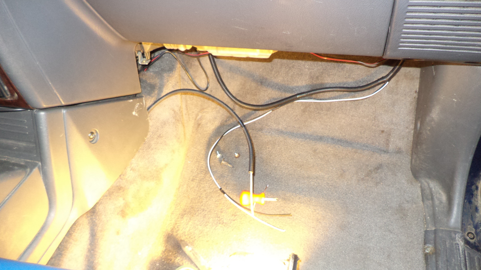

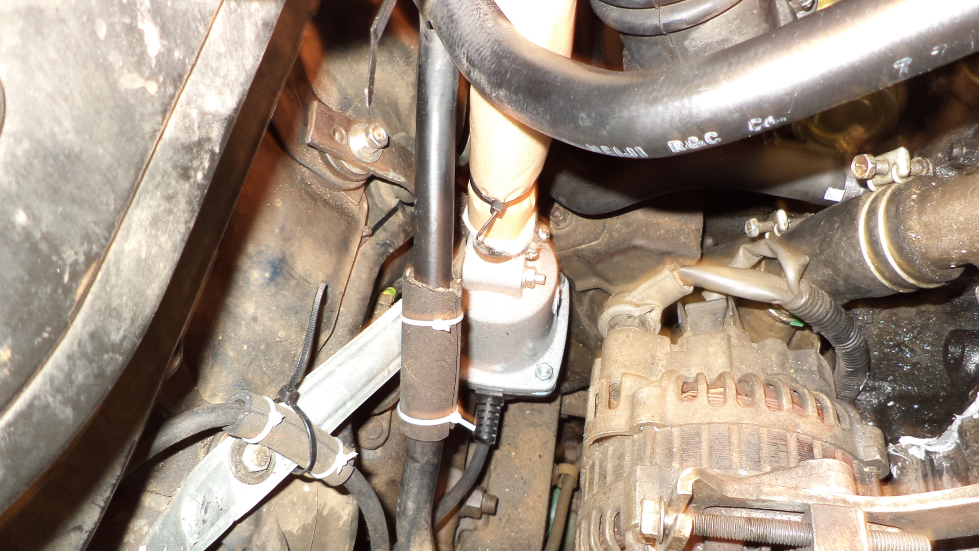

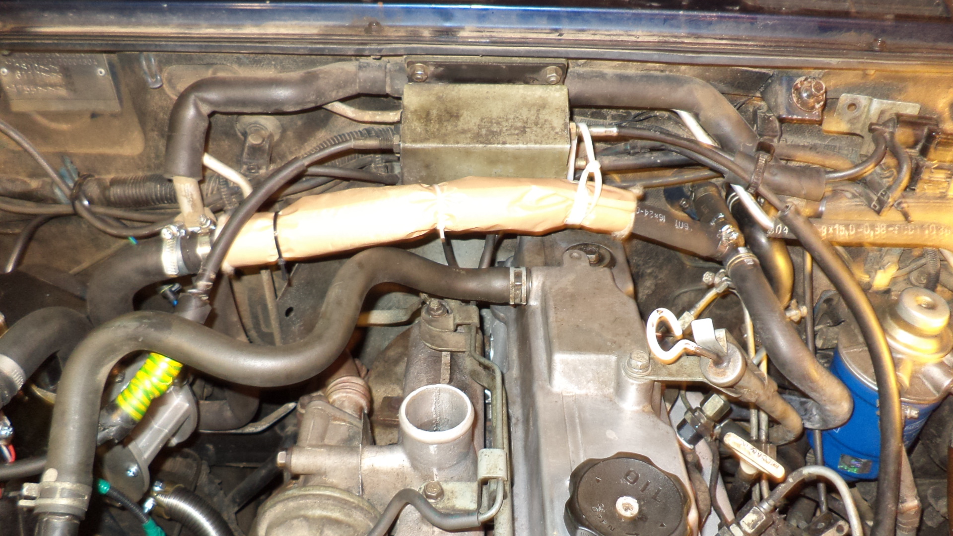

Все грелки наконец собрал в кучу как и планировал,жду радиатор чтобы все проверить.В принципе человеку с руками и головой поставить ни чего хитрого нет,особенно если не мудрить как я,у меня ОЖ идет в насос бинара,потом в электрогрелку,потом в Бинар..Единственное что меня привело в ступор это подключение салонного отопителя.Решив что при прогреве Бинар тупо замыкает цепь я взял из разъема доп оборудования из под консоли постоянный плюс,соединил с СИНИМ проводом САМОГО отопителя через провода ченый,белый с полосой из пучка бинара собрал все работает,т.е включай любую скорость отопителя при не работающей машине и когда Бинар включит реле все заработает.Так оно и было пока питание Бинара не подключил.Печка сразу заработала!!!Решил что реле или мозг парит или неправильно подключено,перед этим распотрошив все что я только собрал,ешкин кот.Оказалось что на реле по красному проводу напряжение идет в реле постоянно независимо от того включен Бинар или нет.Т.е. надо разрывать цепь питания отопителя совсем и оно будет всегда идти от реле Бинара.Такой вариант меня не устроил,чтобы потрошить родную проводку.В итоге я просто ОТСОЕДИНИЛ этот красный провод от реле,т.е реле при включении подает теперь напряжение на отопитель как я и хотел,и проводка на печку осталась целая.Единственное я на всякий случай поставил под консоль предохранитель 10а в корпусе.Для подключения насоса я купил два родных шланга отопителя,дт будет идти из бачка омывателя фар,через насос омывателя фар до тройника по родным трубкам.

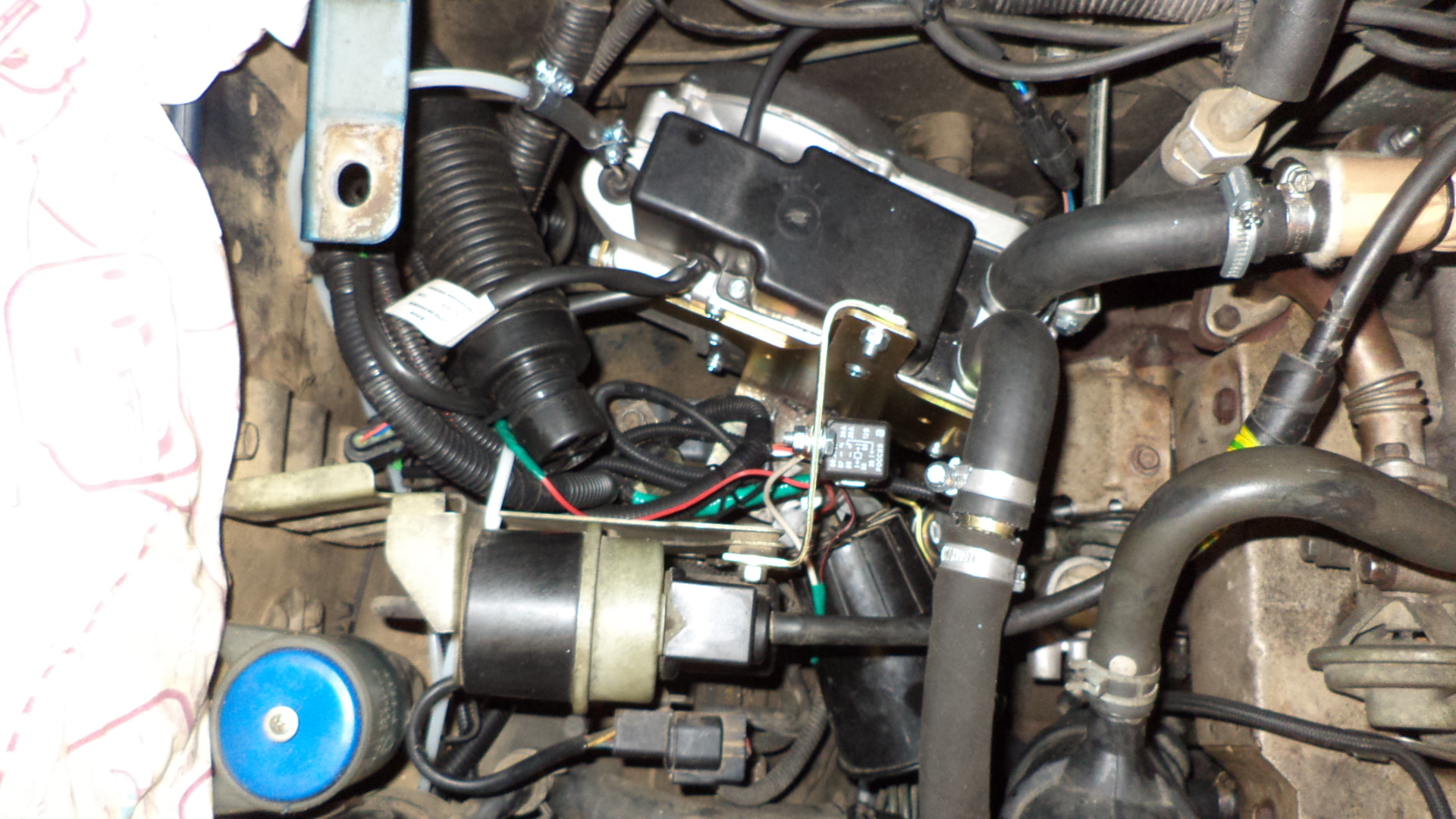

Снял камеру сгорания и прокалил её газовой горелкой, собрал, и он заработал как новый.

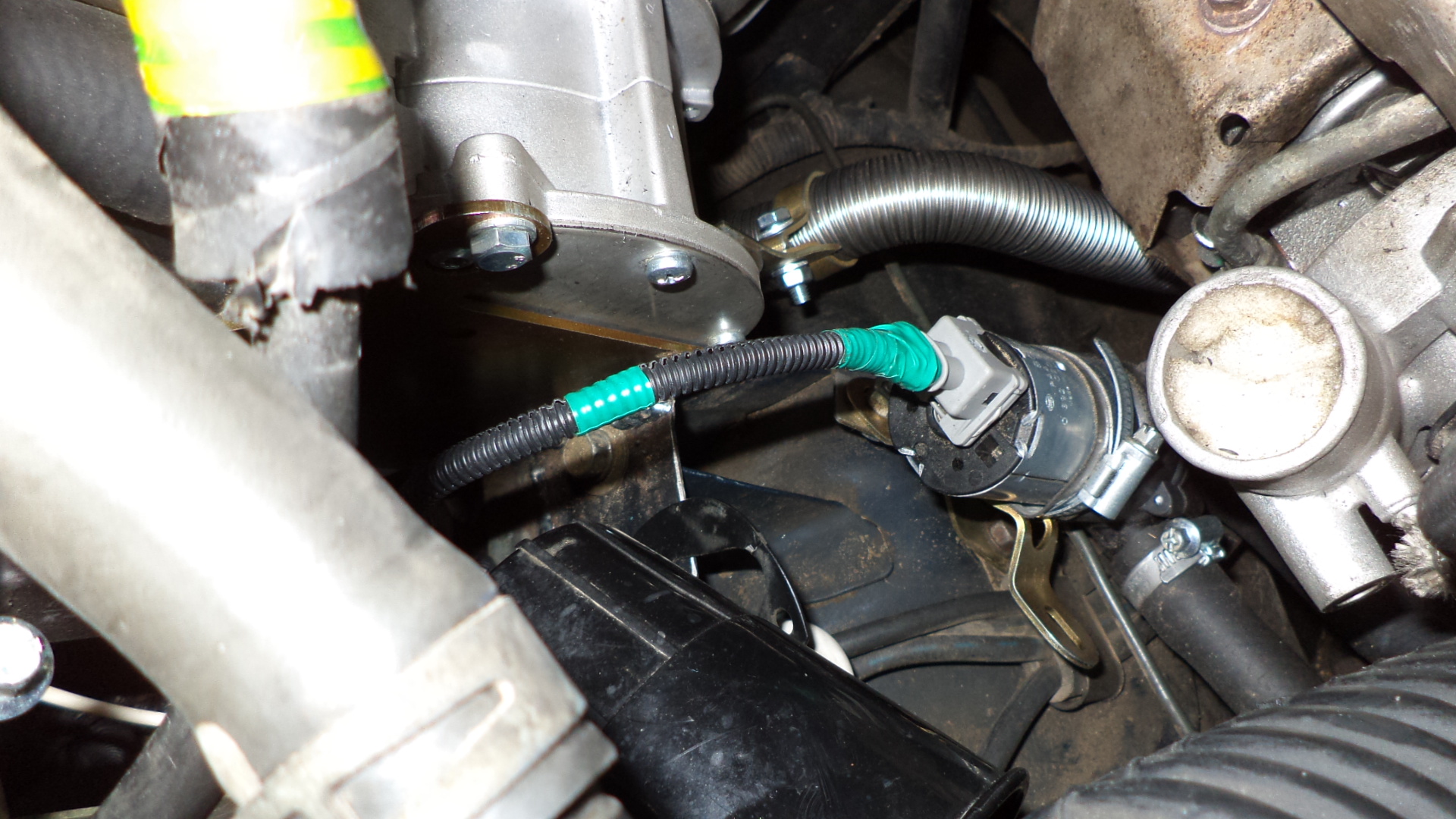

Реле отопителя бинара пяти контактное, отопитель подключил прям у моторчика, оч. просто и быстро.

Просто и быстро, разрезал синий провод он у тебя будет всегда через реле Бинара запитан,меня это не устроило.

При выключенном бинаре напряжение на отопитель не с аккумулятора берется 15А предохранитель и через реле бинара, а штатно запитывается. Реле постоянно замкнутыми контактами соединяет цепь отопителя в исходное положение.

В том и дело что при выключеном бинаре цепь на отопитель всеравно идет через постоянно замкнутые контакты реле Бинара.

Чем это плохо, может мне тоже переделать?
