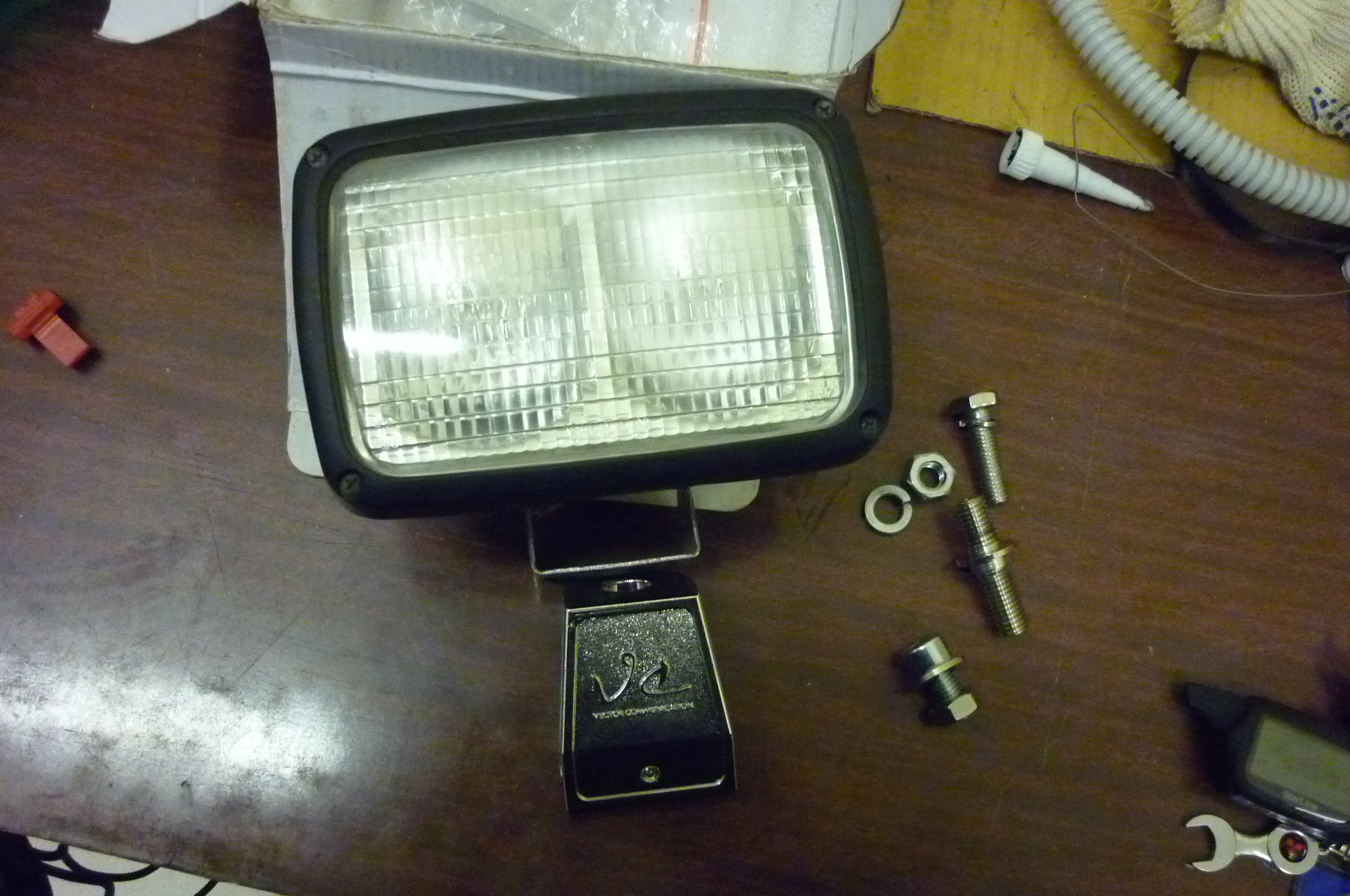

Спасибо за советы. Все будет даже чуть проще, поскольку фара -одна. а ламп в ней -две!:)

Re: Как сделать Кронштейн рабочего света на П-2???

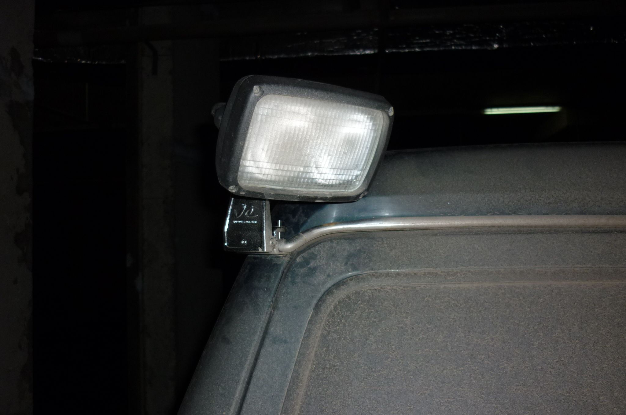

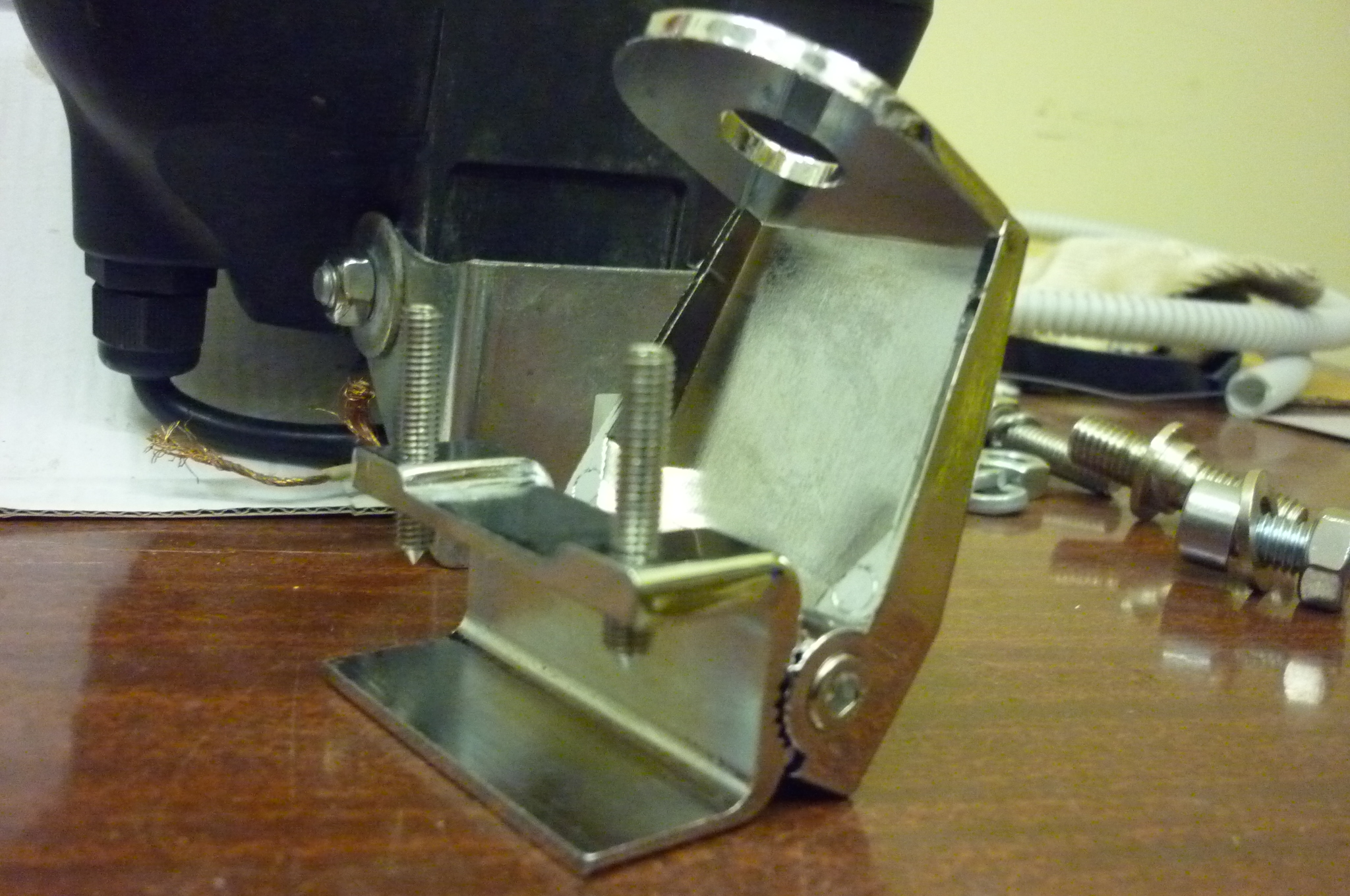

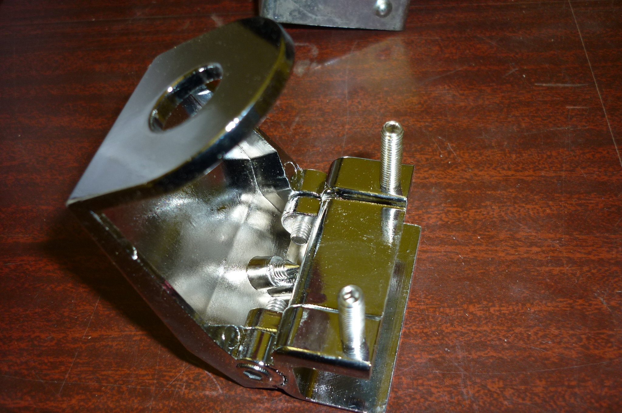

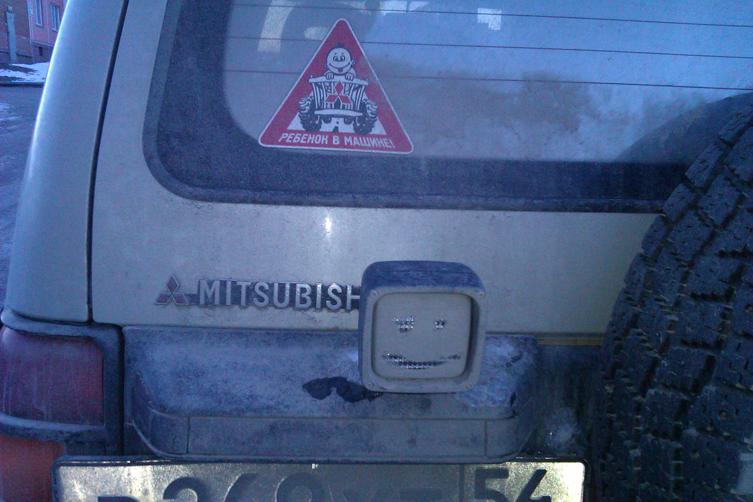

Фото кронштейна и фары заднего рабочего света.

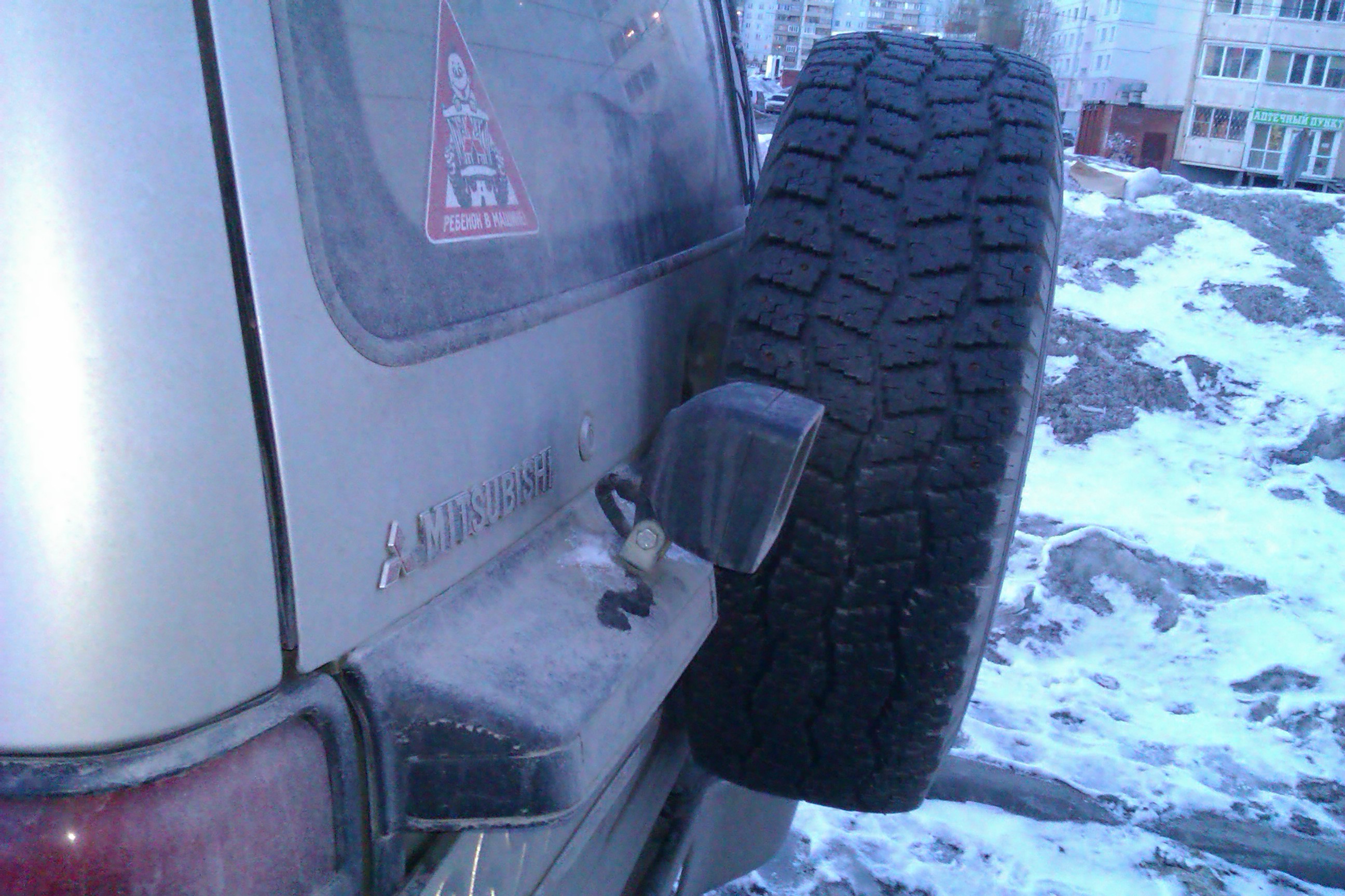

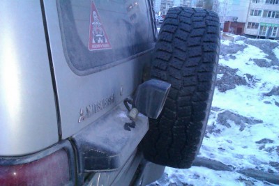

я сделал так. Под пластиком - кронштейн из монтажной пластины. За два года ничего не отпало.
Недостаток: - тень из-за запаски вблизи машины

Второй недостаток - невозможность использовать при открытой двери для освещения места для скидывания шмурдяка ночью... ))<Karlson> писал(а):я сделал так. Под пластиком - кронштейн из монтажной пластины. За два года ничего не отпало.

<Karlson>
Третий недостаток - фара вечно грязная.

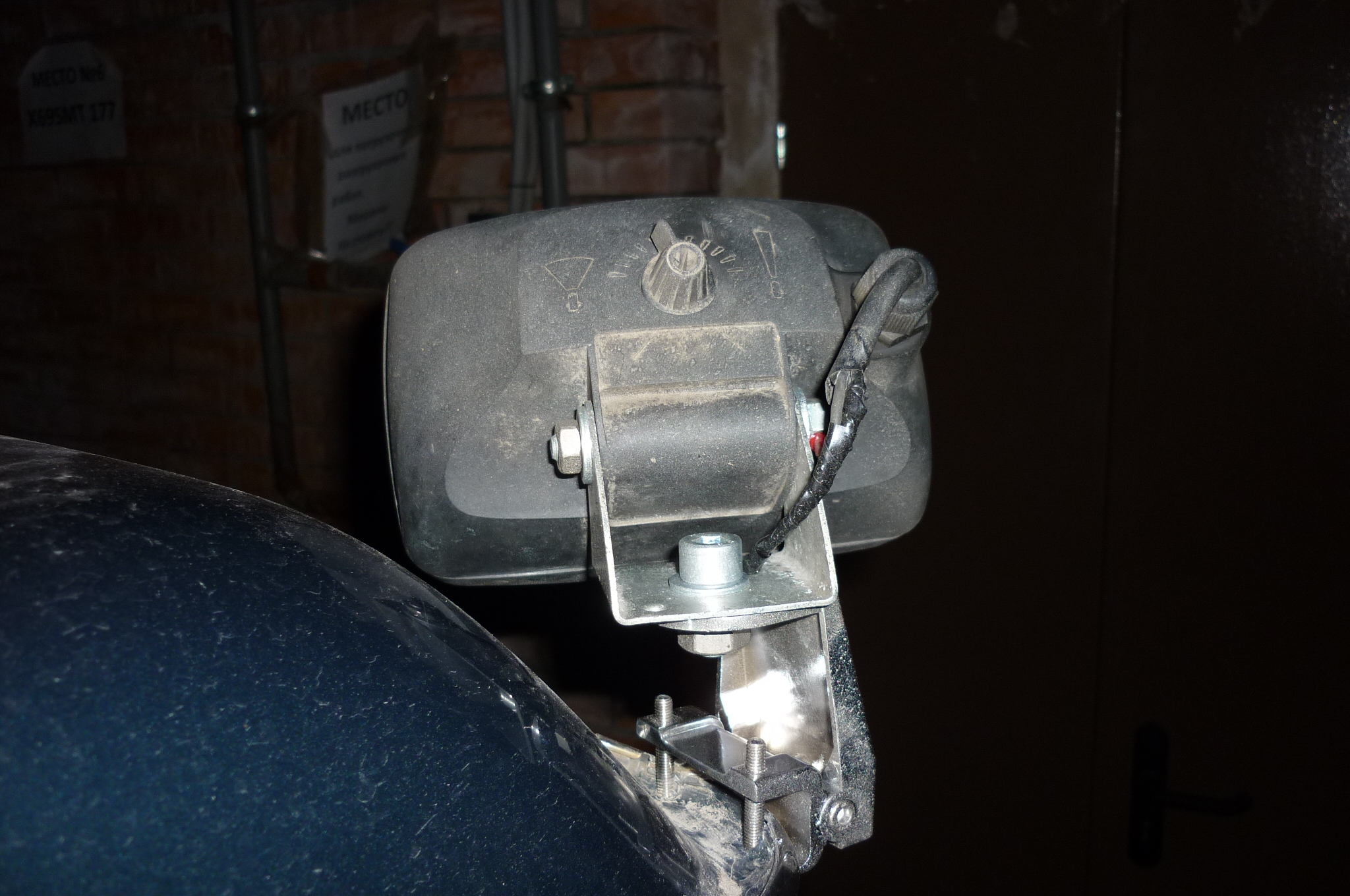

Ну кажется Вы мне подсказали, верный вариант!!! Буду ставить на водосток с антенными кронштейнами. Вот только при протяжке , накладки порогов мне не снять ( пробовал уже). Заржавели напрочь, отвёртка срезает шлицы.

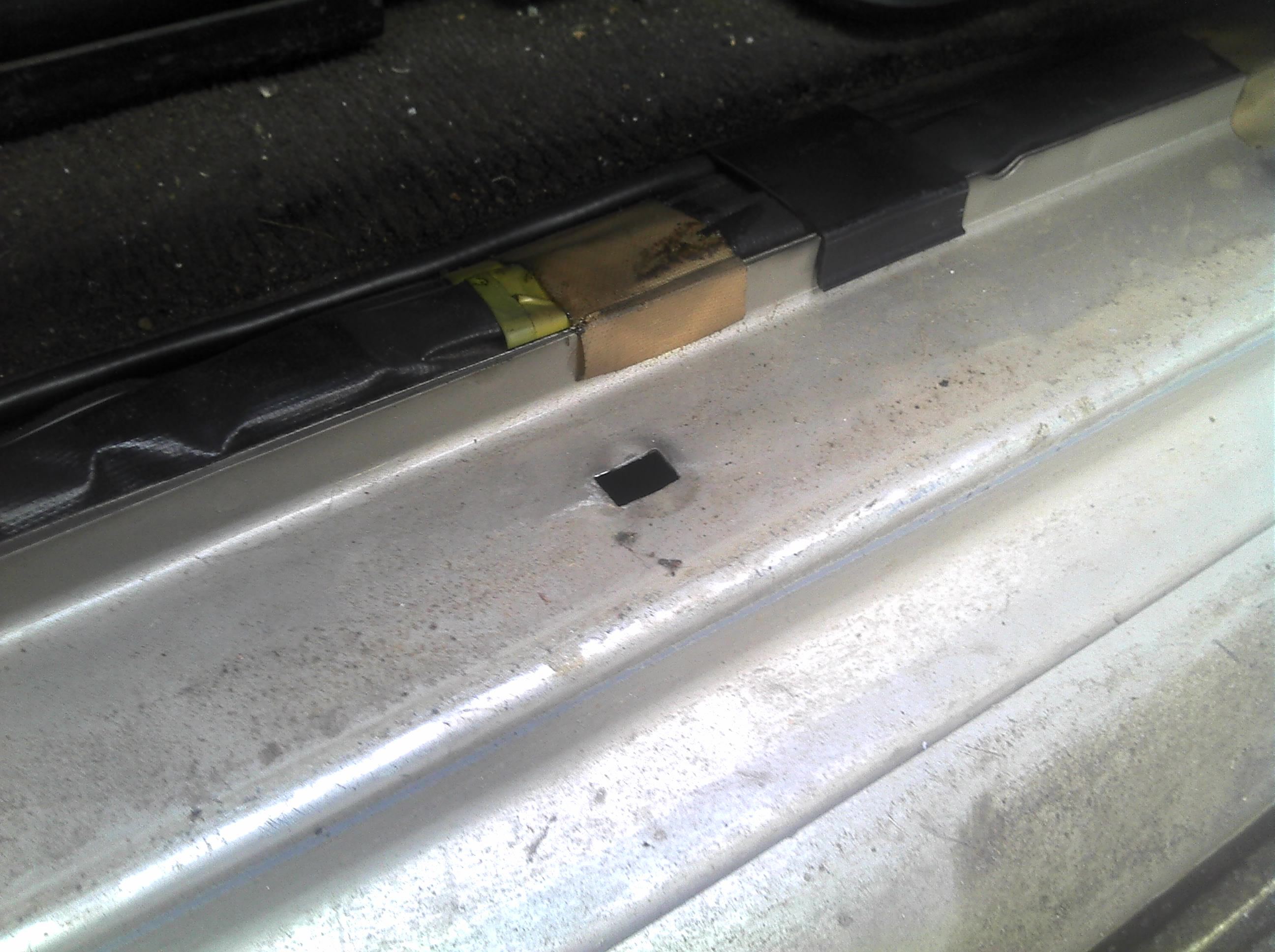

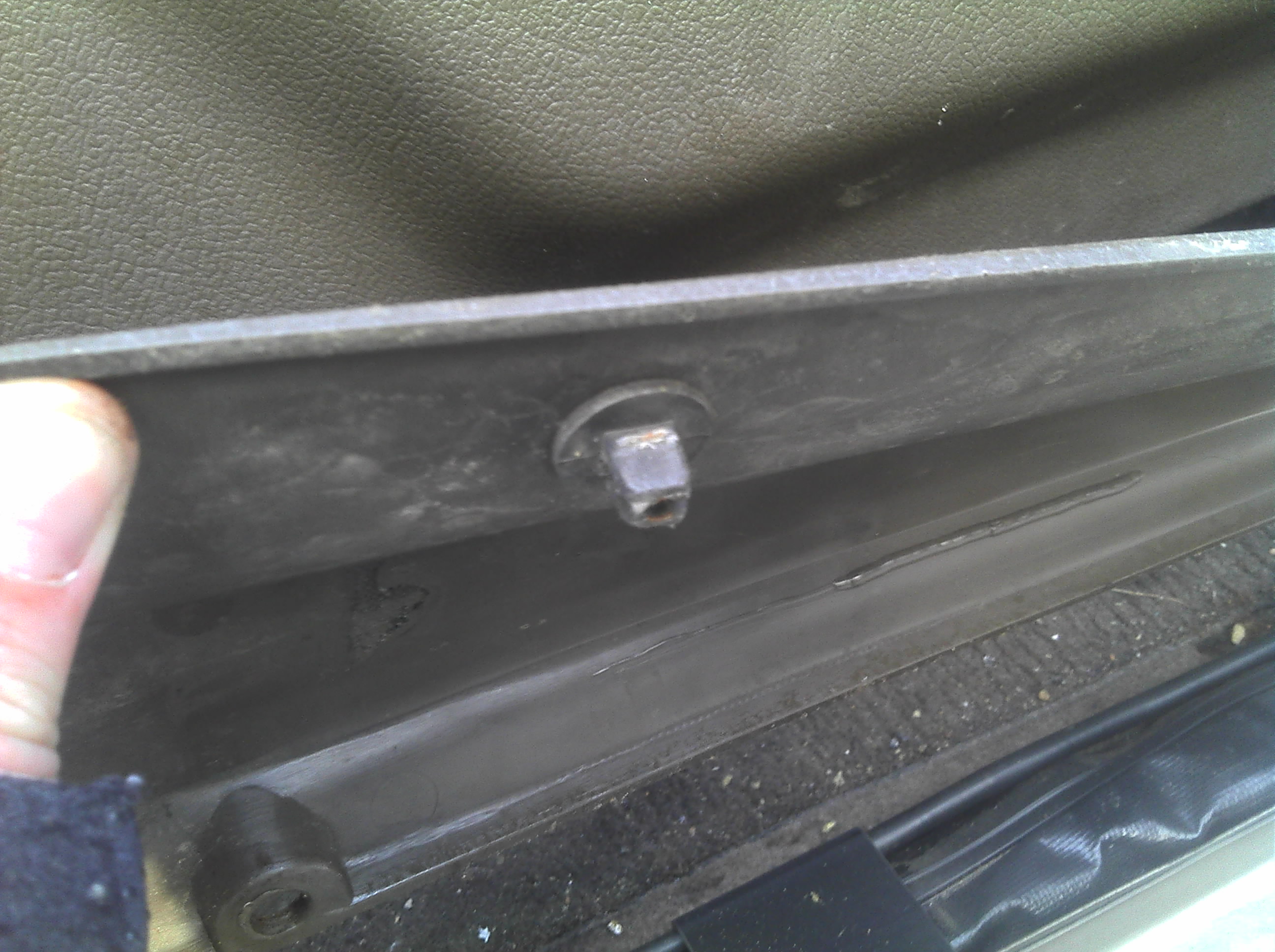

Как то нет, Паш??? Я так понимаю, в порог вставляется квадратный пистон с отверстием для самореза, а в него вкручивается саморез. Я не прав??? Неужели вкручен в голый порог??? Мне кажется так не кто не делает. Просвети!!!

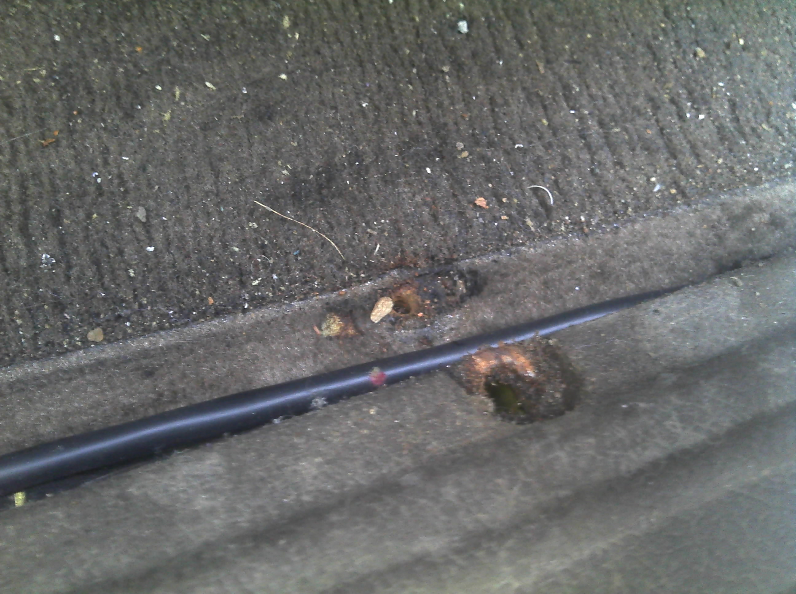

Не самое удачное фото, но можно рассмотреть большое прямоугольное отверстие - это направляющее порога - на самой пластмассе там типа защелки. А рядом видно круглое маленькое - это от самореза.
Неа. Как раз квадратное отверстие под пистон, а круглое- это уже колхоз. Злобные японцы не будут саморезы в голый металл крутить. ))
Разобрал. Ближние к проему саморезы распирают пластик самой накладки, а вот дальние таки судя по всему в железо...
Водосток.

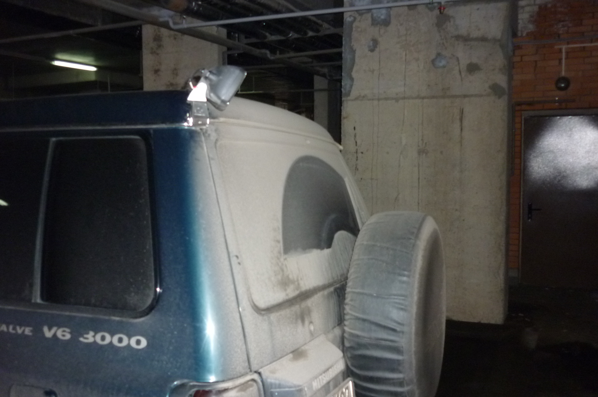

Место на левом углу для меня самое удачное, поскольку и освещает все, что надо и не сильно возвышается над крышей, если я поставлю правее , то снесу ее при въезде в гараж. Есть еще один плюс - на этом месте стекло фары почти не засирается.
