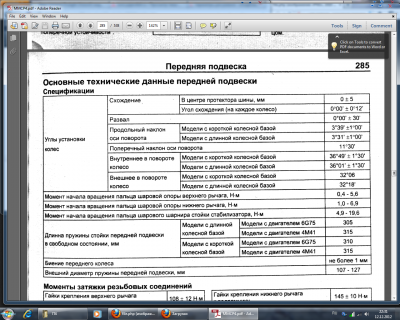

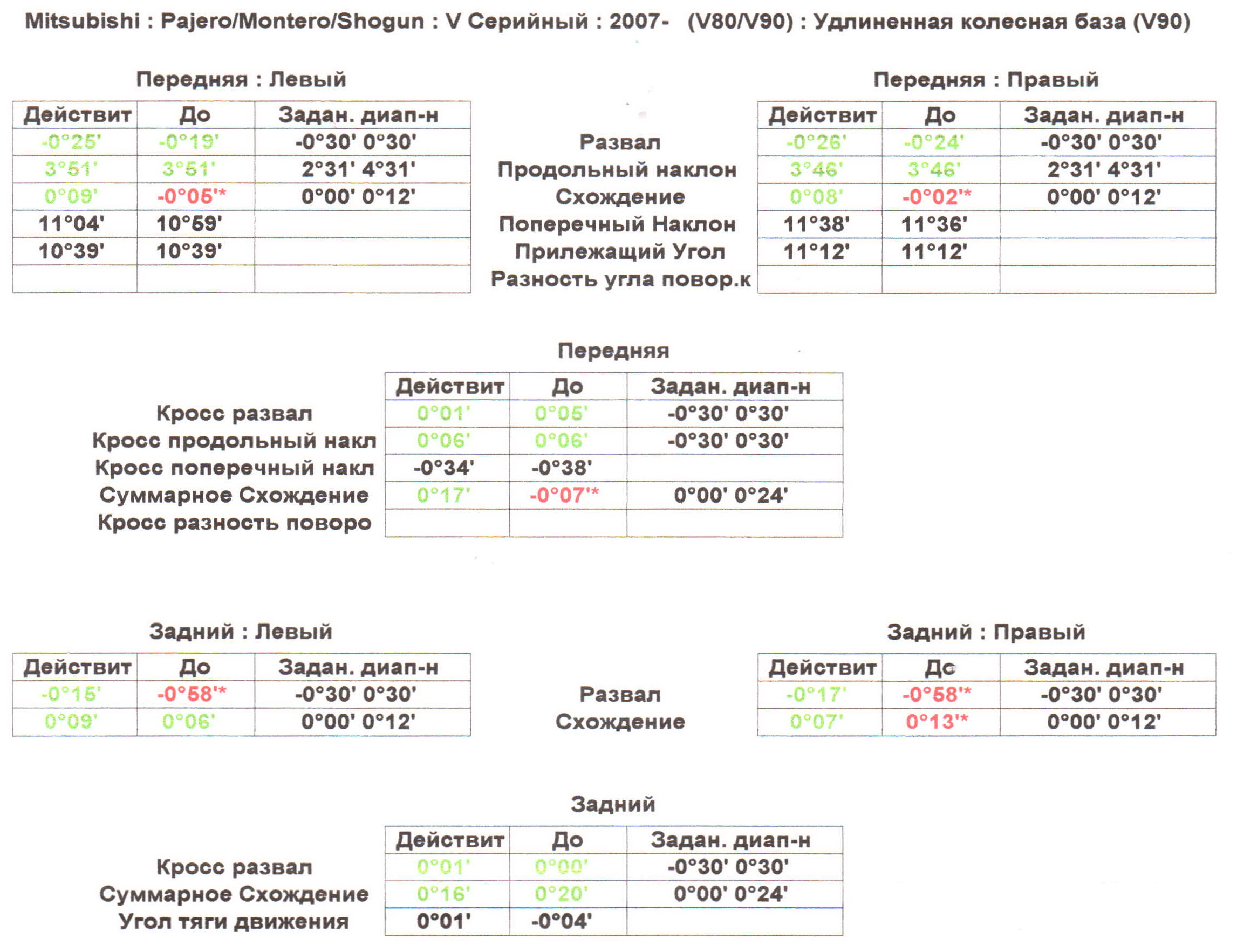

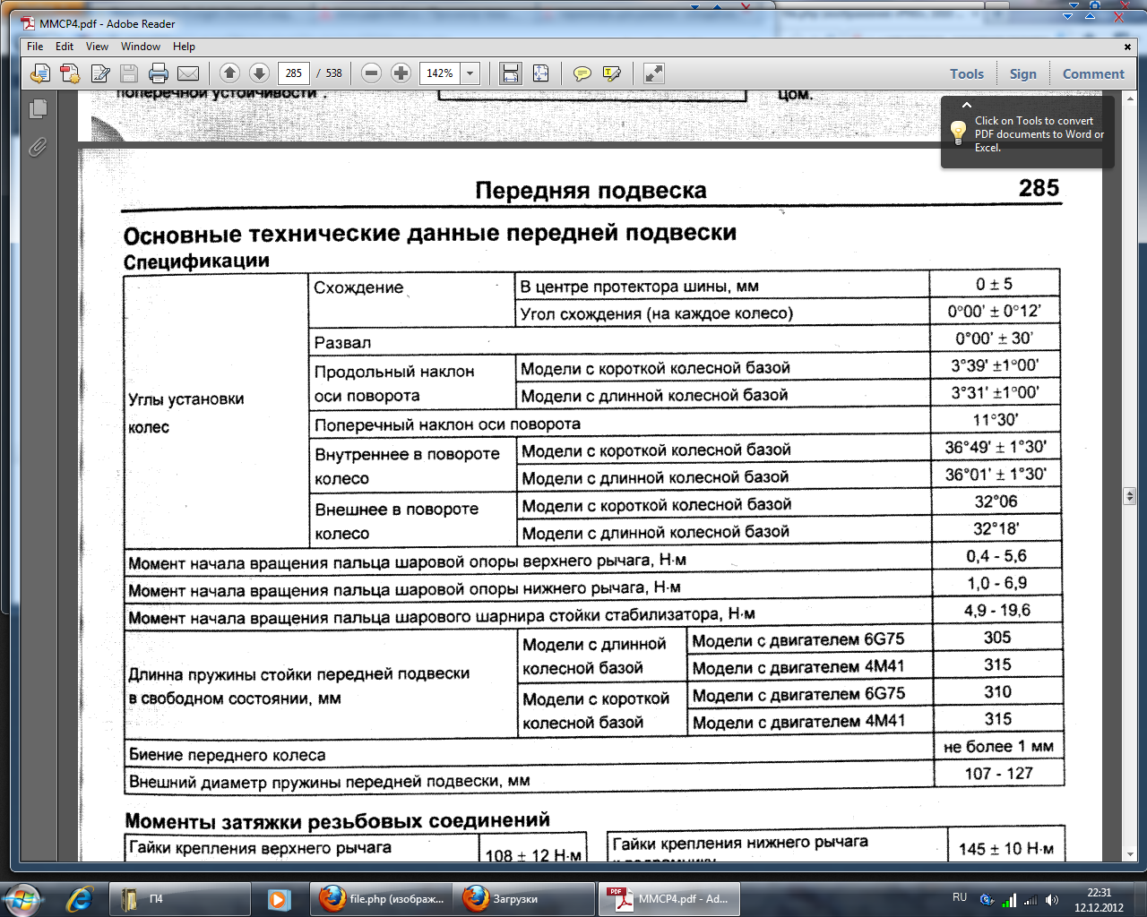

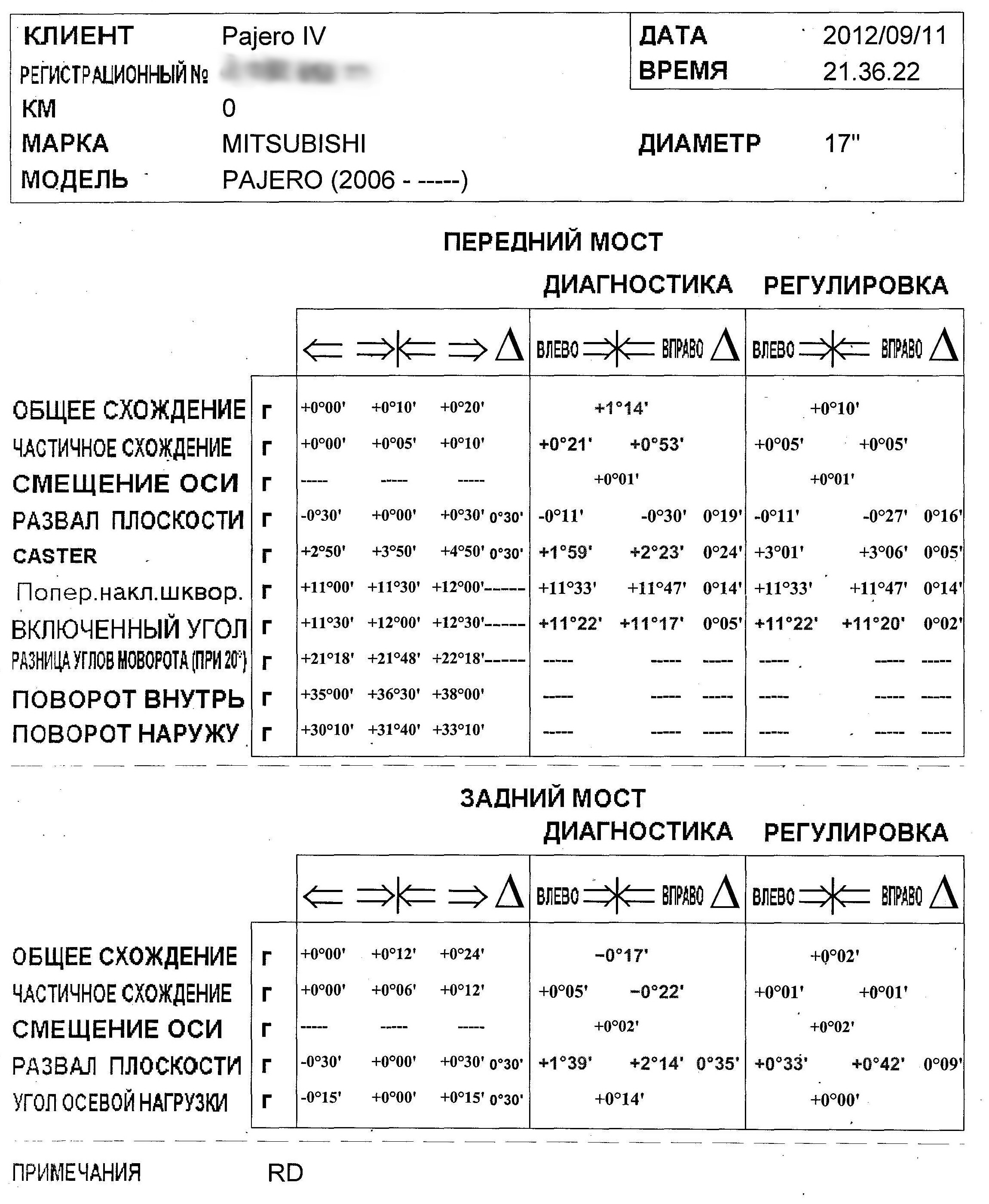

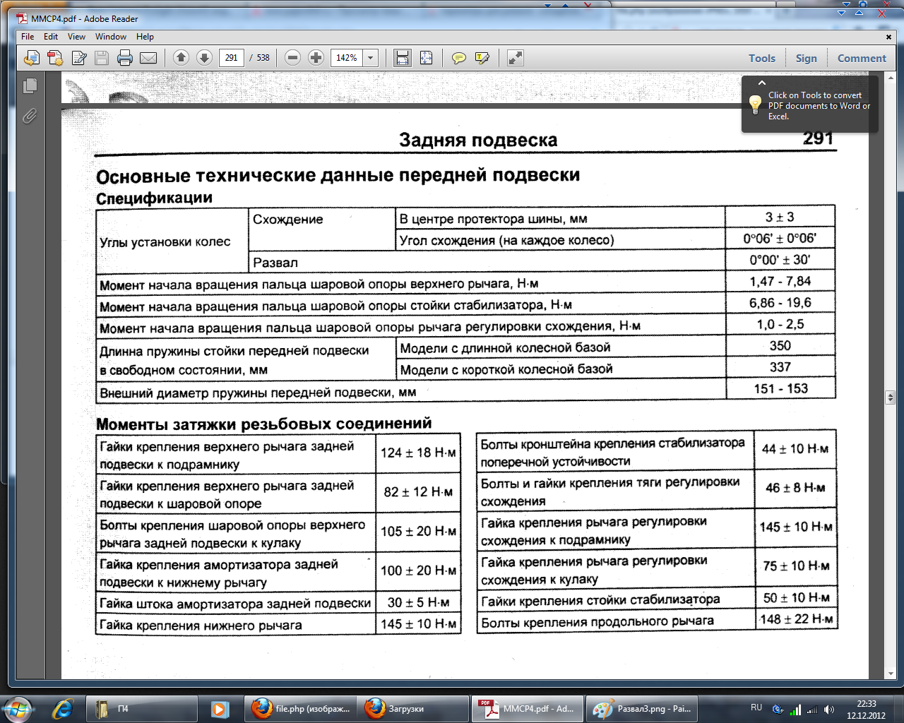

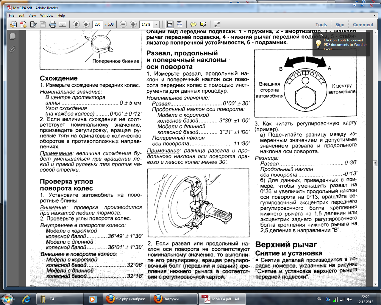

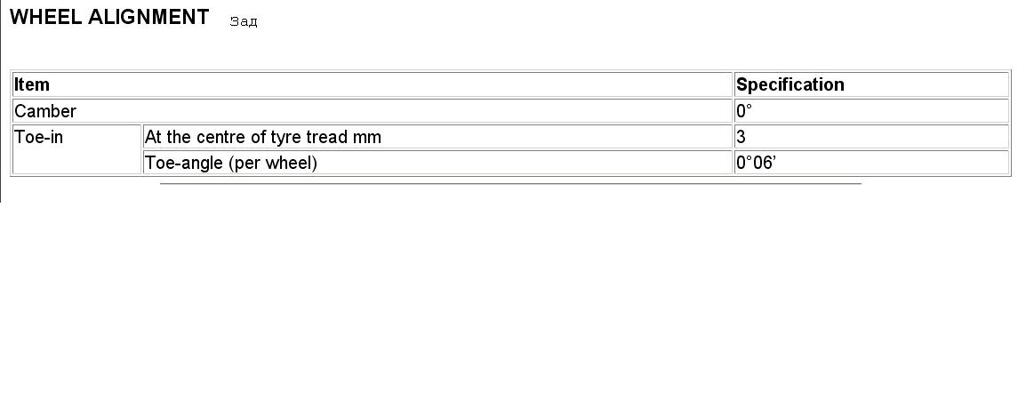

Может уже выложите общественности распечатки углов с 2-х сервисов? А то прямо какая-то секретность. Ну названия замажьте, если они там присутствуют.
Я правильно понял, что Вы новую зимнюю резину еще не поставили и все проверяете на летней? Может переобуться в новую и попробовать, все равно зимнюю обувать давно пора?
П4 3.0 Ult 2018, VW Tiguan S&S 2.0TSI(170) 2011
Сообщения: 57463
Благодарил (а): 1023 раза
Поблагодарили: 4794 раза

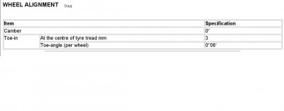

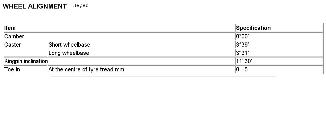

Re: Смазал болты сход-развала......на свою голову
Вот спецификация.
