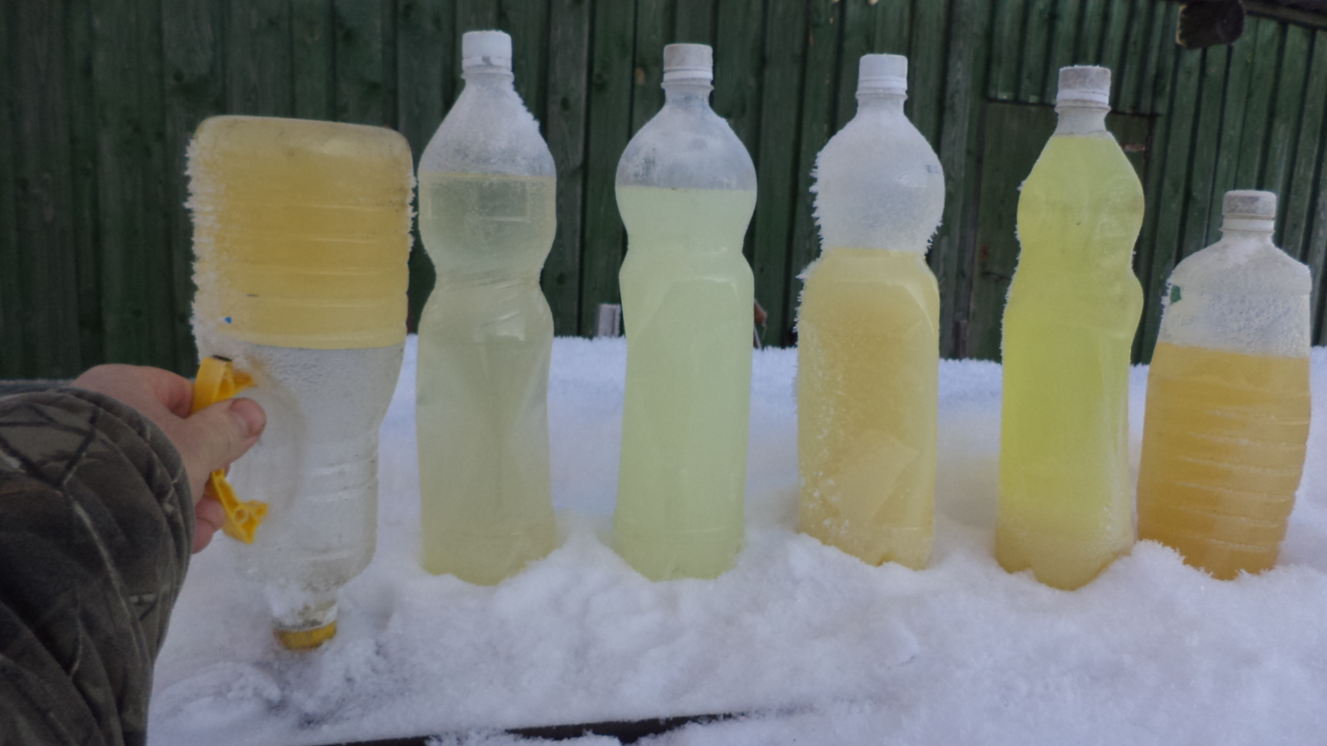

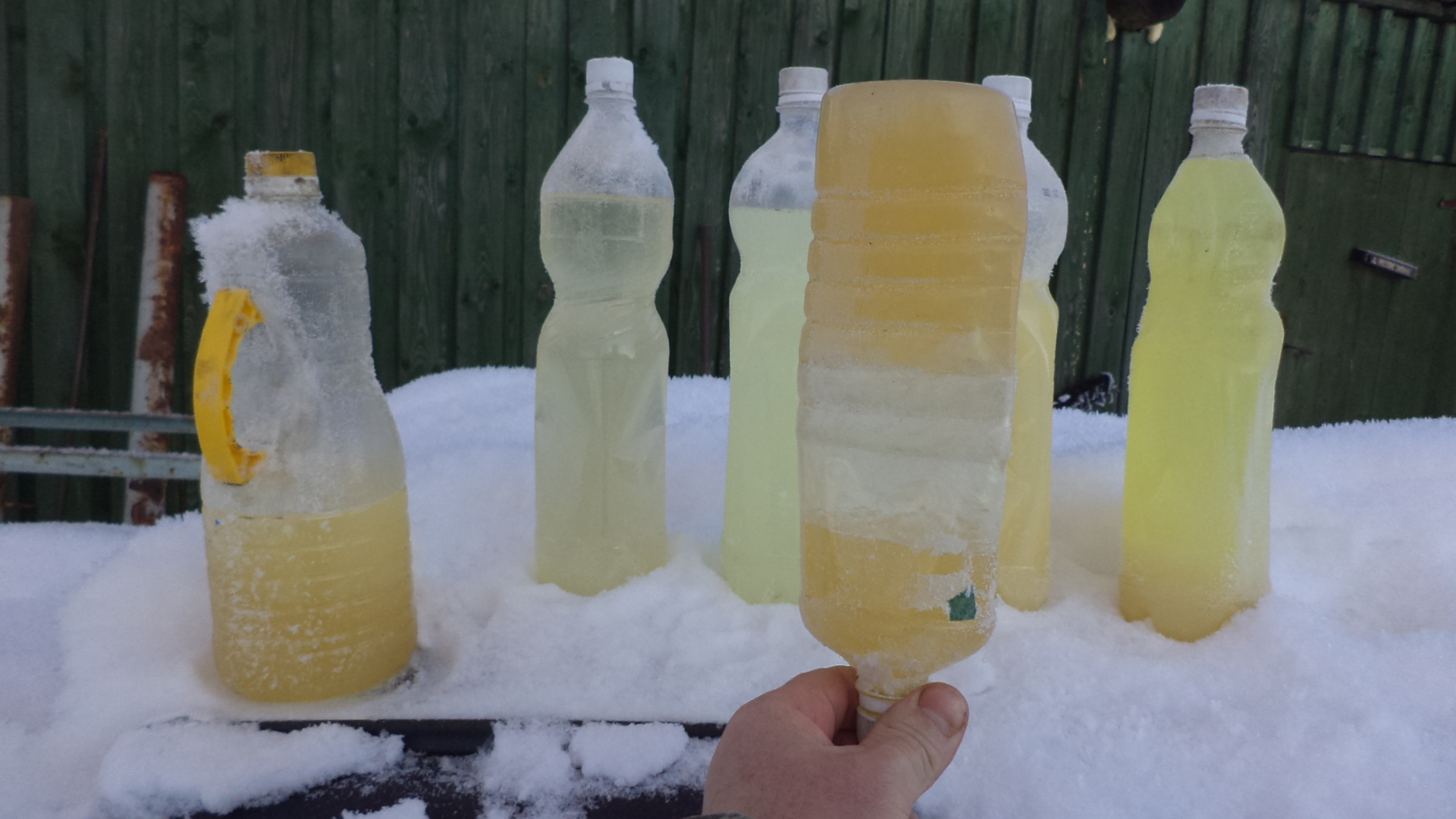

Во всех темах про мороз одно и тоже.А в канистру сначала нельзя заправить?ДТ летнее гост до -10-12 можно спокойно ездить.Как выглядит разное Дт в мороз хорошо видно.
