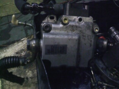

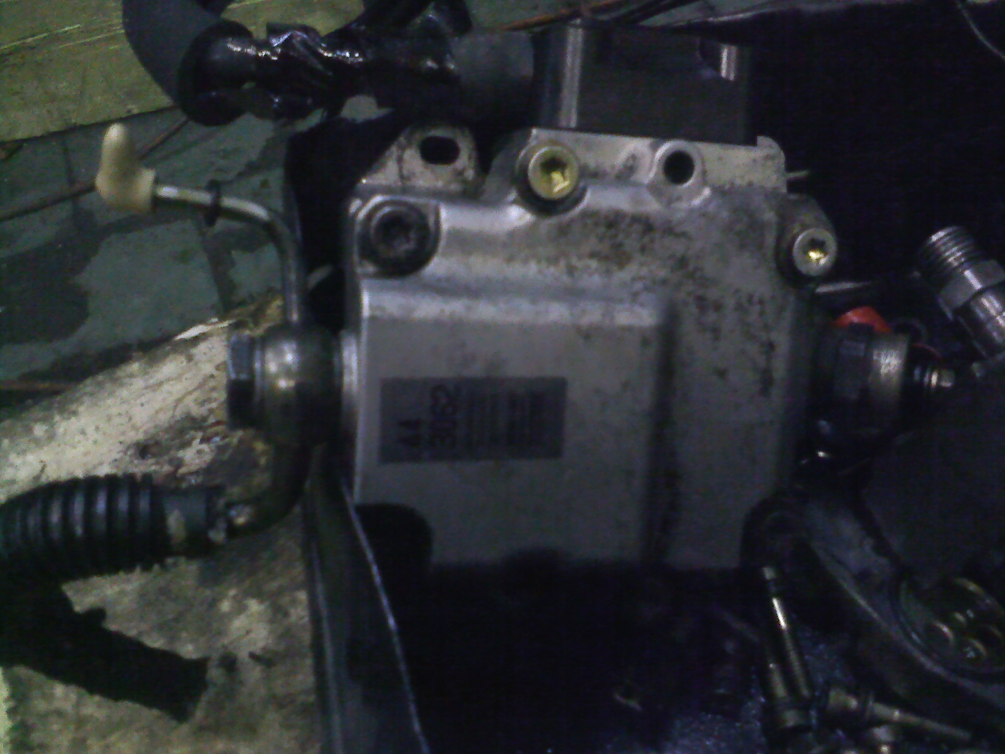

Два дня назад поставил машину на стоянку(тёплую).Утром завожу,заводится с пол тыка,как всегда.только через секунды3-4 что-то щёлкнуло плд капотом и мотор умер. Больше даже и не схватывался. Диагностика показала,что все датчики работают,показало только одну ошибку 48GE это,что-то с коробкой. Сегодня снял ТНВД. Смутило одно: кручу вал за шестерню рукой без всякого усилия. Так должно быть или ,что-то внутри оборвало? Кто снимал подскажите...

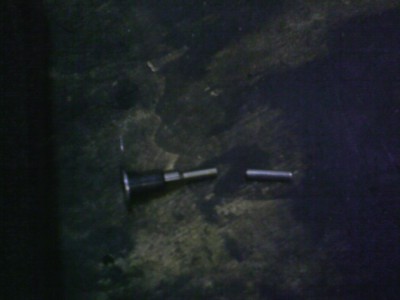

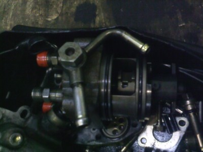

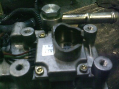

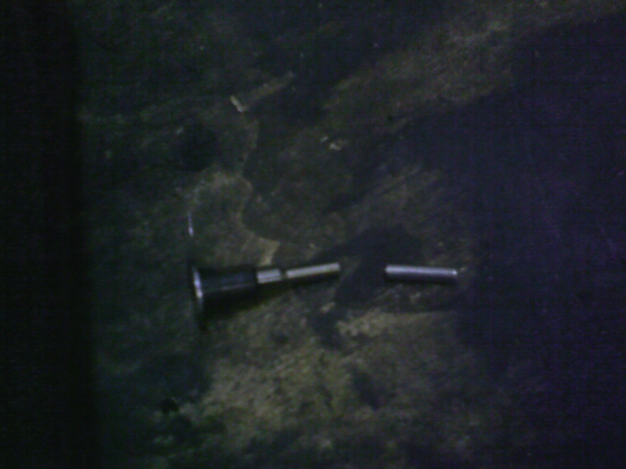

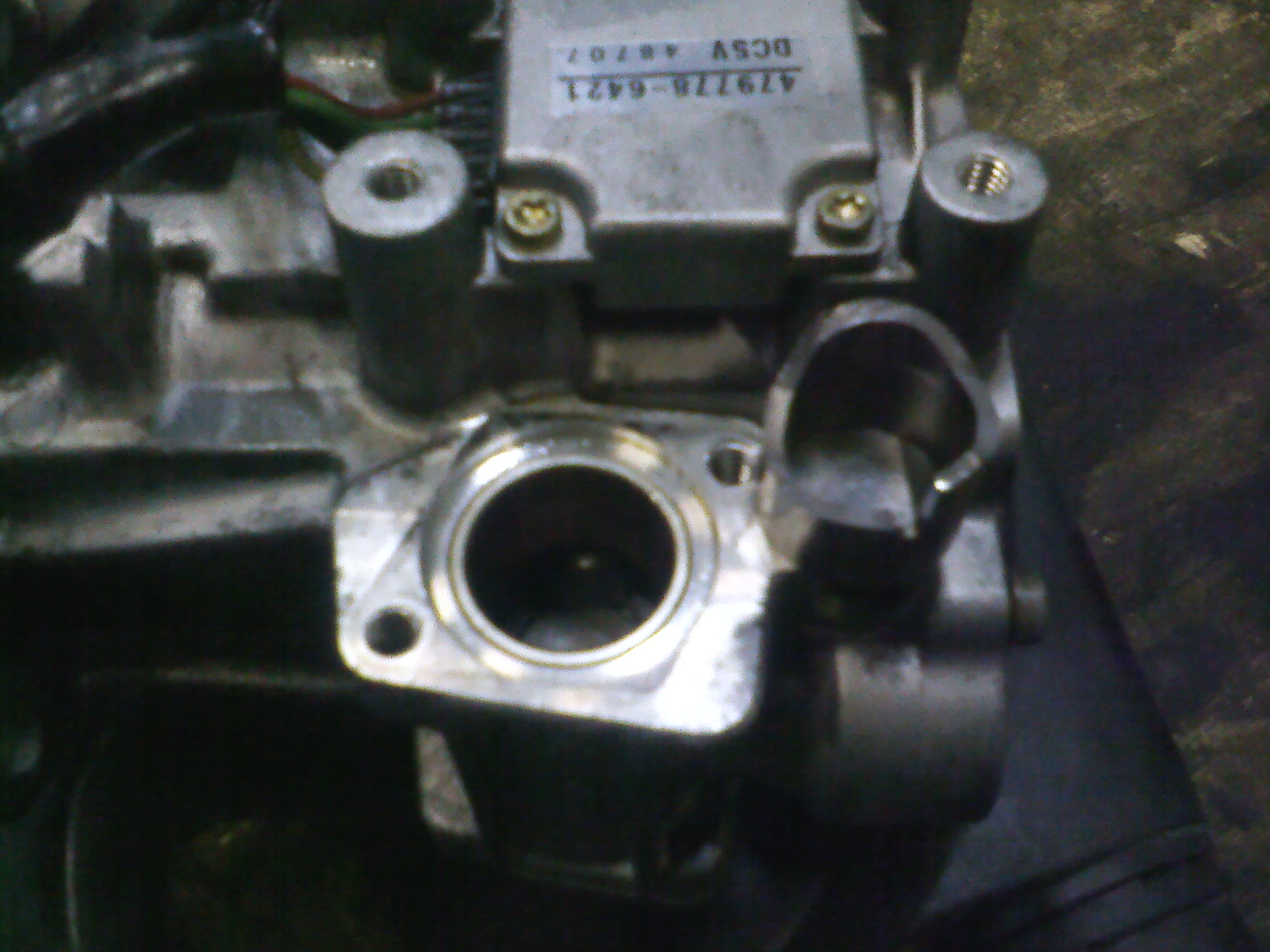

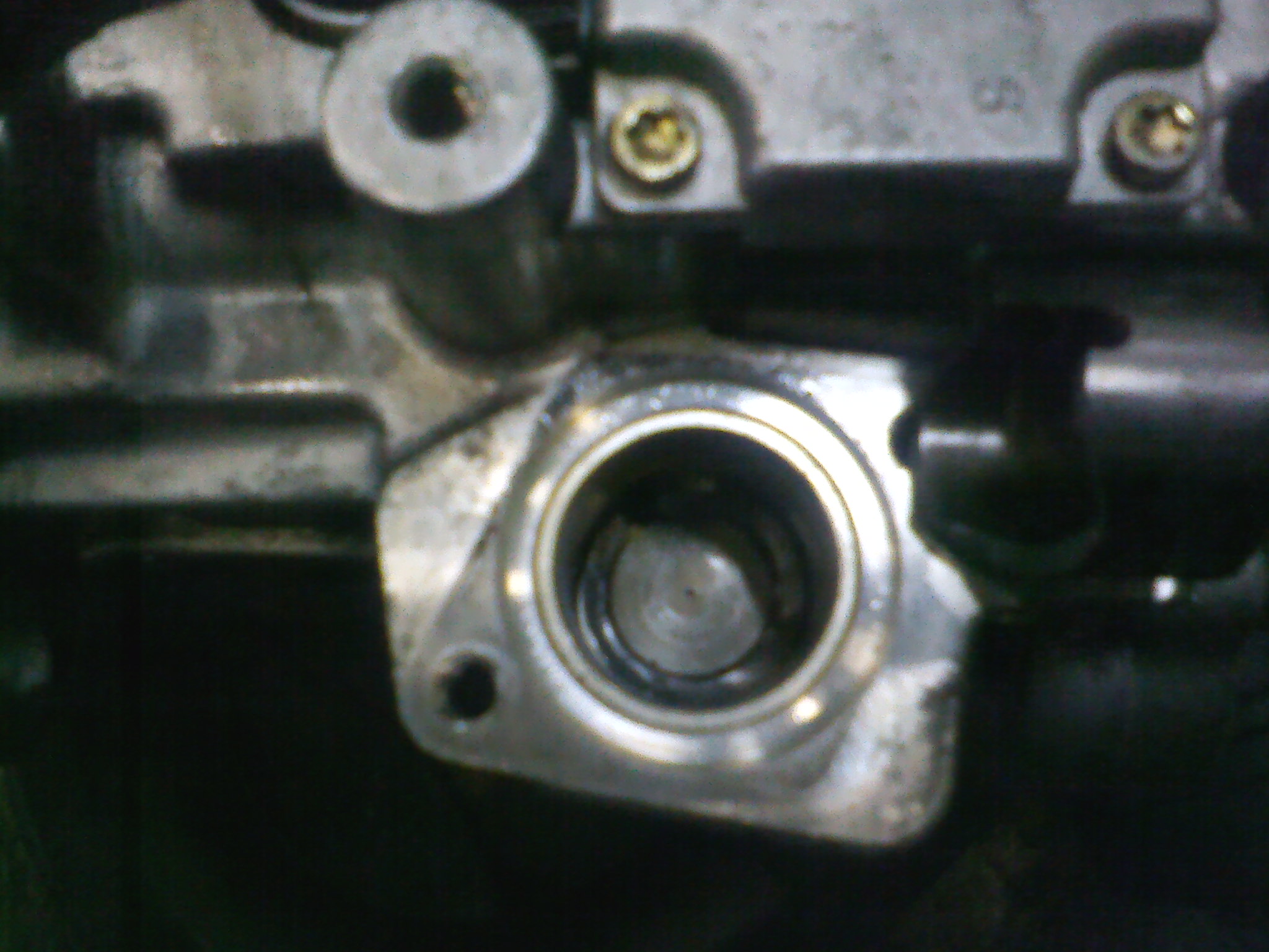

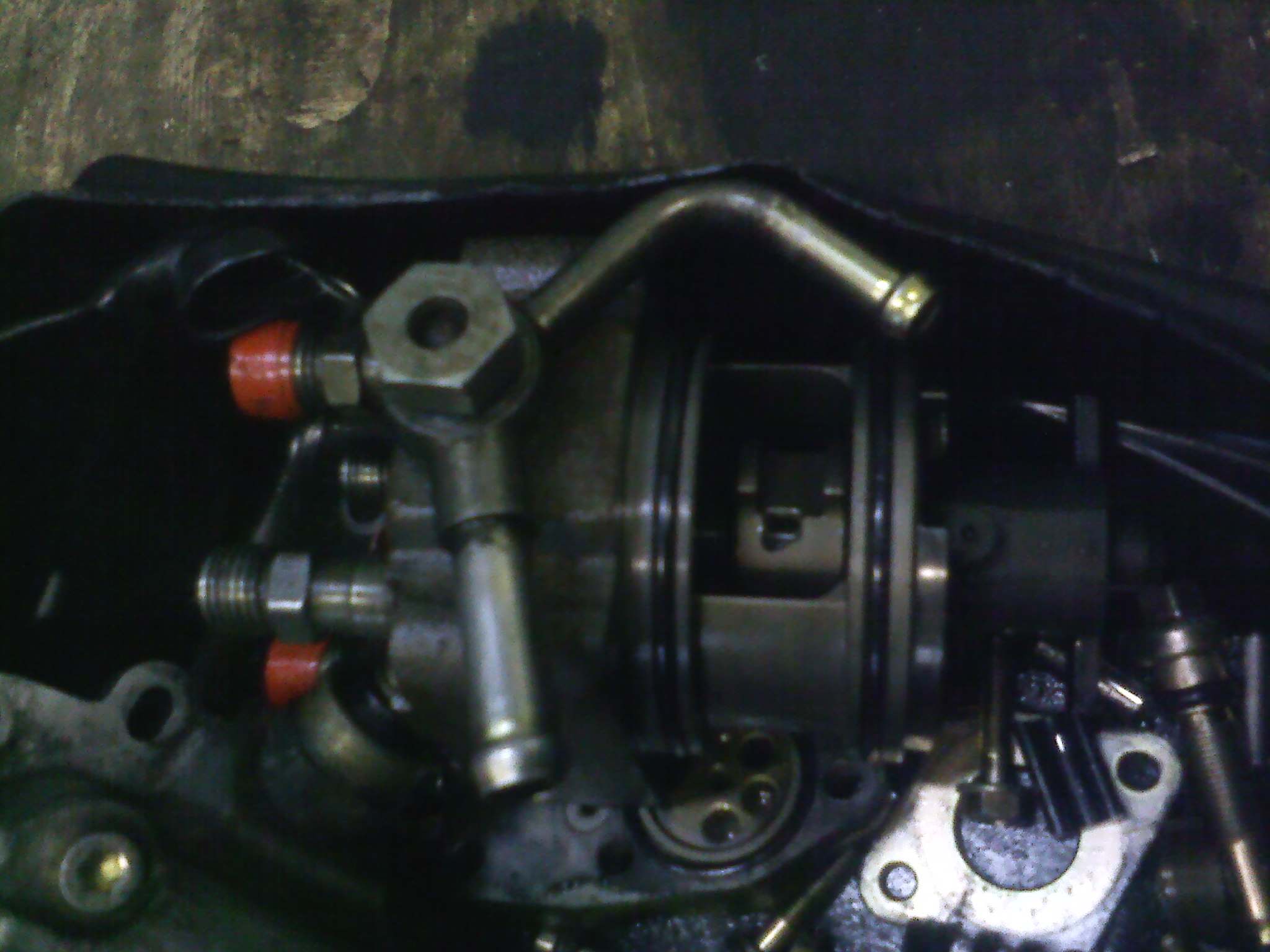

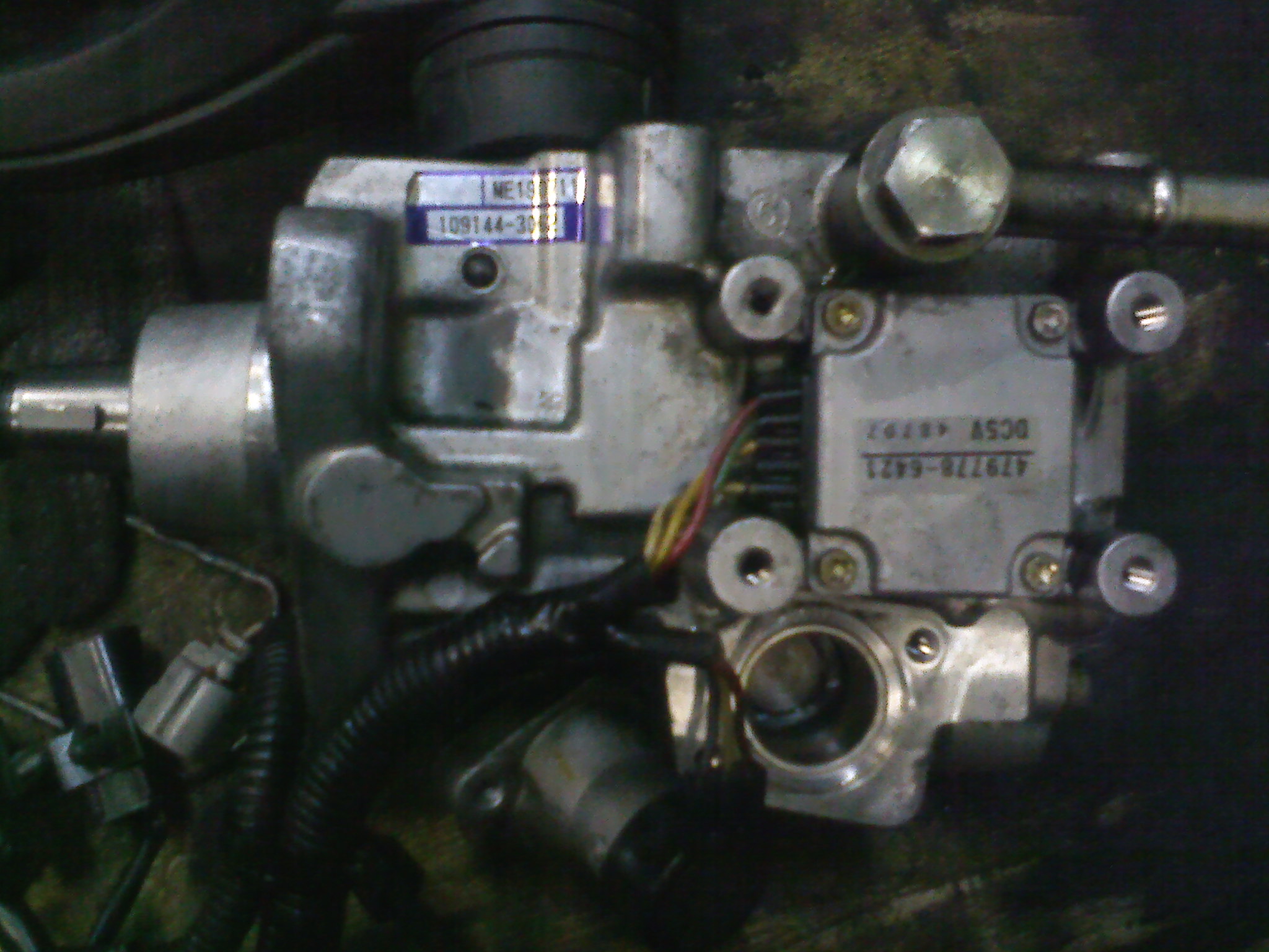

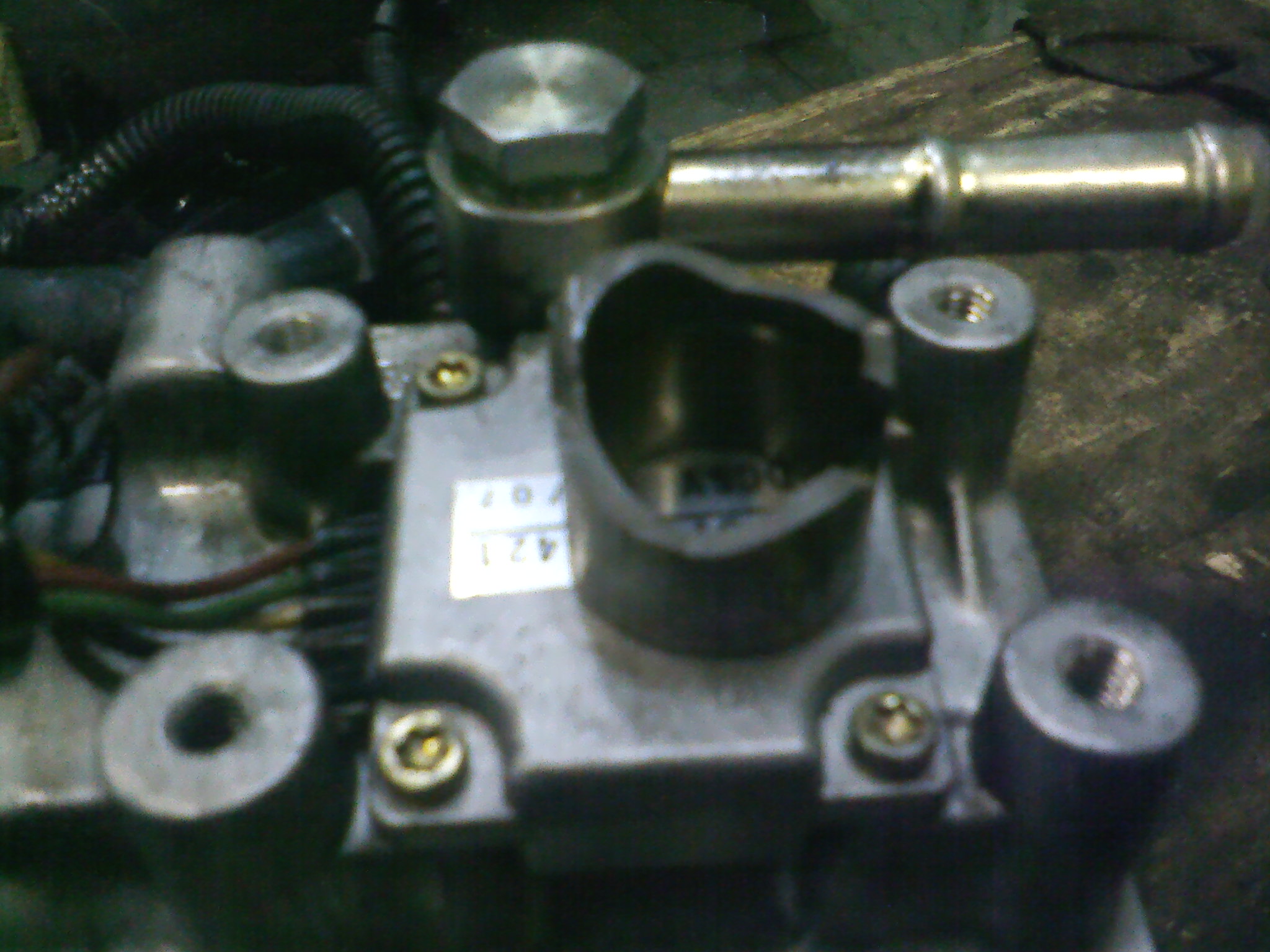

сегодня был в сервисе сфоткал насос. сейчас пошлю если получится
на фотке видно, что сломан поршень одна часть вышла, другая так и осталась в корпусе заклиненная.

А это значит что???? Надо применять топливо по сезону. Этим насосом, да по башке хозяину заправки!!!!
Прискорбное зрелище, у тебя даже крепление на насосе поломало. У меня лежит подобие, на ремонт прислали, я его как металолом купал потом. Там ещё кучу свего не хорошего обнаружил.

Можно и так и так, смотри что дешевле, а лучше купить не рабочий насос. Я смотрю эту хрень по каталогу, но что то номер не бьёт. А корпус ТНВД можно аргоном наварить и изготовить ухо. Делов то....

Заново присмотрелся, ошибся, там обломок поршня лежит. Ну один хрен корпус искать. Если нашёл корпус за 37, то хорошо, я с бегло только за 42 увидел.

При поломке поршня ломает поводок кулачковой обоймы. Поршень трескается именно при заломе стального поводка. Часто ротор остается "живым". Замена корпуса с расходником и обоймой, и есть шанс что все заработает...

Если можно поставить поршень от другого насоса, то остается где то найти этот поршень, потому как он отдельно не продаётся. Нужно искать фирму у которых имеется ремонтный фонд этих насосов.
