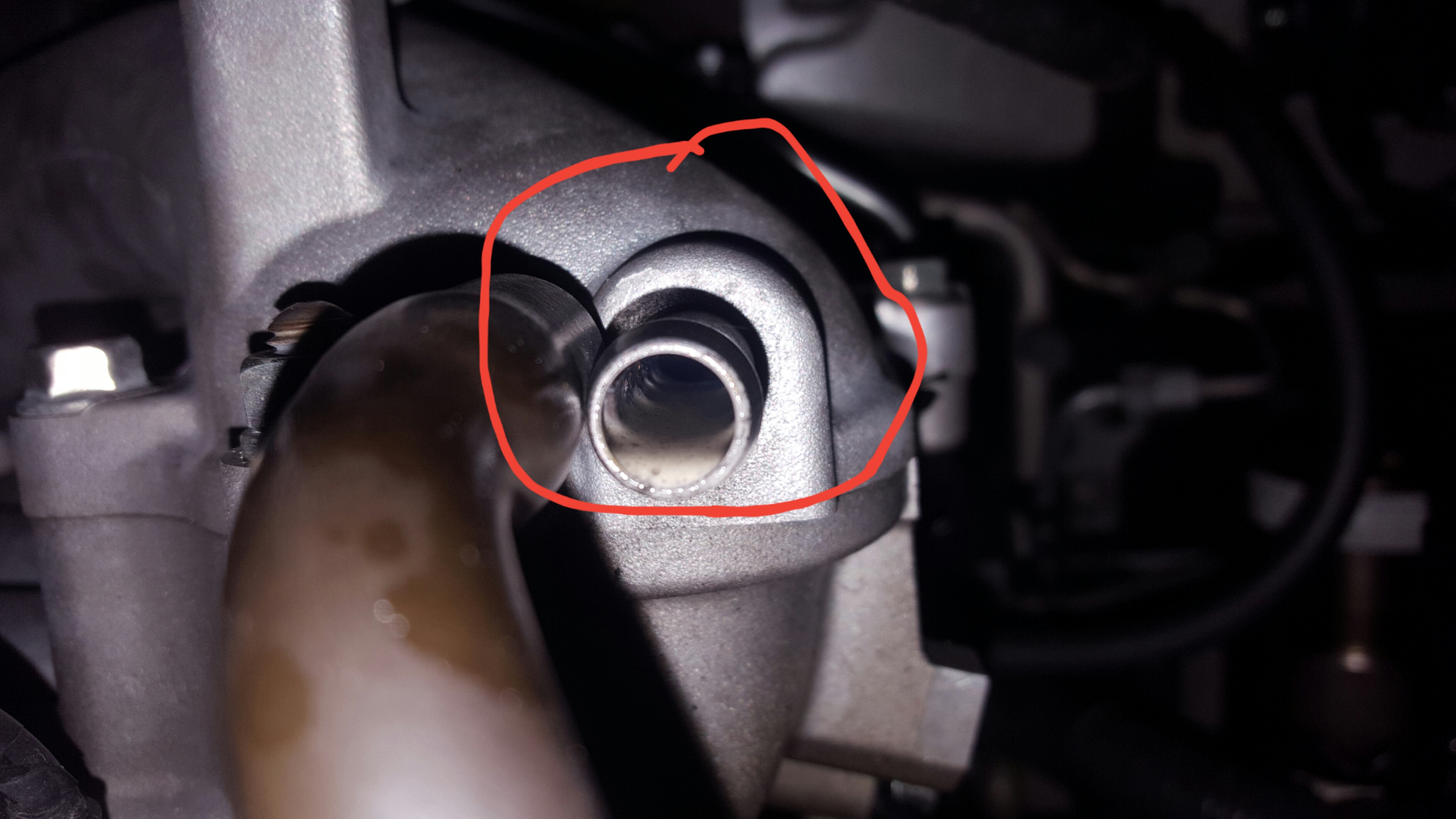

На улице -8. Проехал 20 мин по городу и вот такая ерунда. Ничего не могу понять. Перед поездкой всё помыл, было сухо и через 20 мин такое.Поди этот клапан правда не работает?

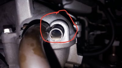

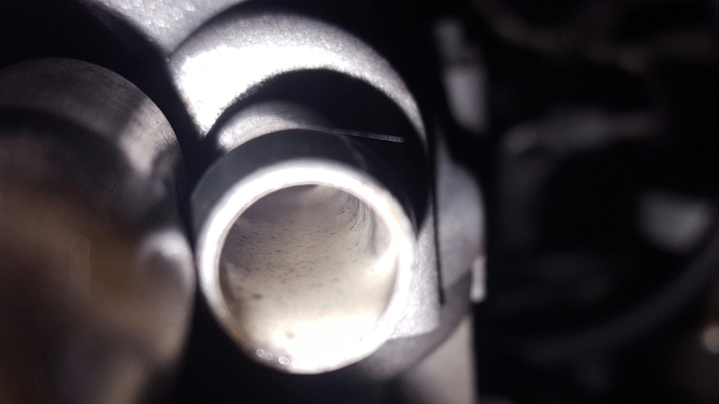

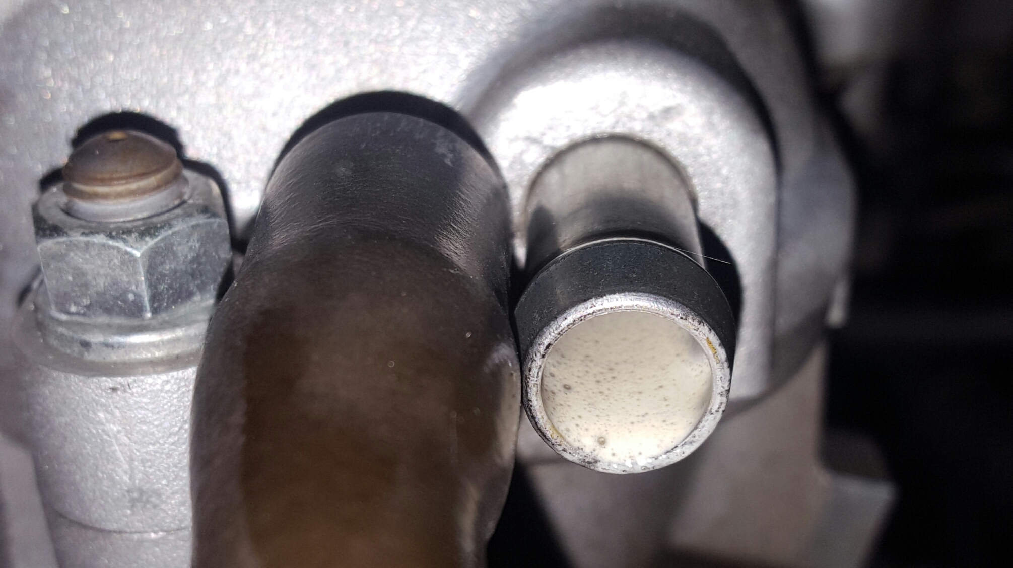

у него вода в масле. эмульсию видал на фото?
мотор не греется, вода из масла не выпаривается.
а если греется, то ЦПГ крандец
Эта эмульсия есть на любом мотре, который промёрз на холодной стоянке...
В салон садишься, и на прогреве окна запотевают. Примерно такое же внутри картера, причём сильнее, т.к. влага- это продукт горения....
Влага смешивается с маслом- вот тебе и эмульсия... Вопрос- сколько её там?
Эта эмульсия лёгкая, она как пена, поэтому её постепенно вытягивает в вентиляцию картера вместе с газами... В самом картере её практически нет. Чтоб проверить, достаточно вынуть щуп и поглядеть.
С прогревом мотора эта фигня пропадает, вернее пропадает эмульсия, а влага в виде пара так и продолжает лететь во впуск...

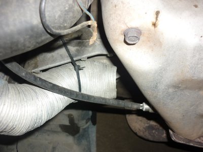

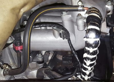

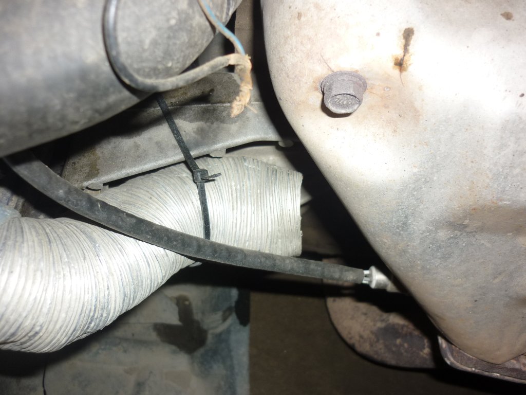

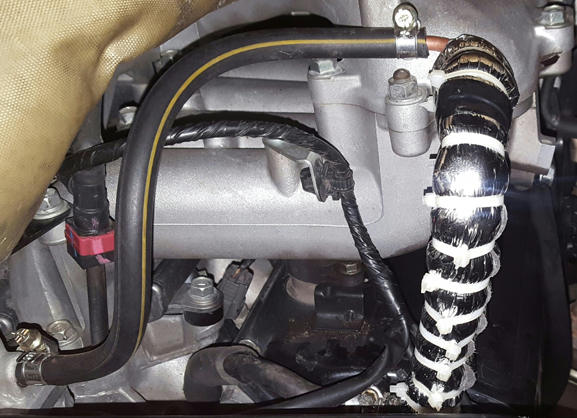

Решил проблему. От самого сапуна и вдоль всего патрубка идёт медная трубка с антифризом. Сверху всего этого теплоизоляция. Теперь всё в полном порядке. :*THANK*:

Сообщение Makim »
:*THUMBS UP*: Прикольный выход из ситуации нашел, молодец.

SapSet писал(а):Решил проблему. От самого сапуна и вдоль всего патрубка идёт медная трубка с антифризом. Сверху всего этого теплоизоляция. Теперь всё в полном порядке. :*THANK*:
Трубка-то греется? Как вижу присоединили ее к воздухоотводчикам с голов, там отверстие в коллекторе очень тонкое, есть какой-то вменяемый поток по ней?

Сообщение SapSet »
Всё горячее. Присоединил к шлангам с антифризом. К медной трубке не прикоснуться.
