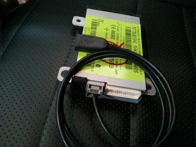

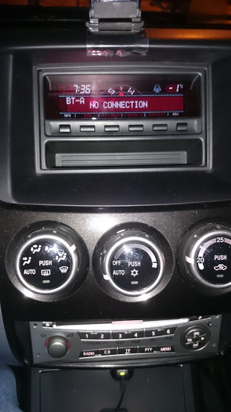

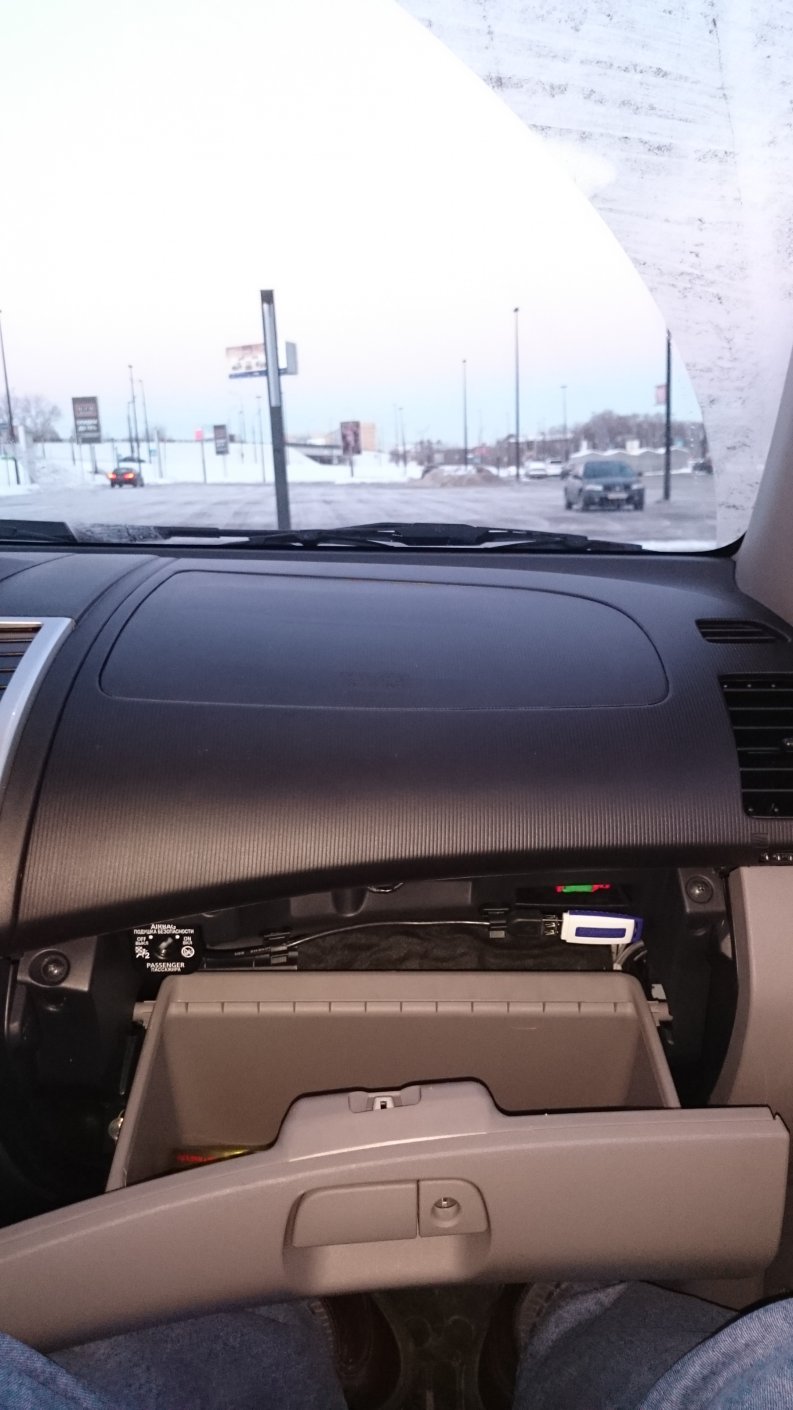

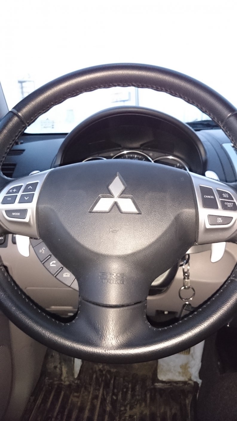

Решил попробовать дооснастить свой АМ блоком ЮСБ/БЛЮТУС. Все получилось, выкладываю фотки. При работе пользовался информацией с АСХ и АУТ форумов и схемами ММС-МАНУАЛС.РУ. Был изготовлен жгут для подключения блока и кабель подключения ЮСБ, рамка микрофона нашлась в загашнике (от БМВ), приобрел:
-блок ЮСБ/БЛЮТУС (062)
-кронштейн крепления блока
-микрофон
-разъем блока
-кнопки на руль
-проводку в руль
-нижний кожух руля с вырезом для кнопок
По затратам вышло около 8 тыс.руб.

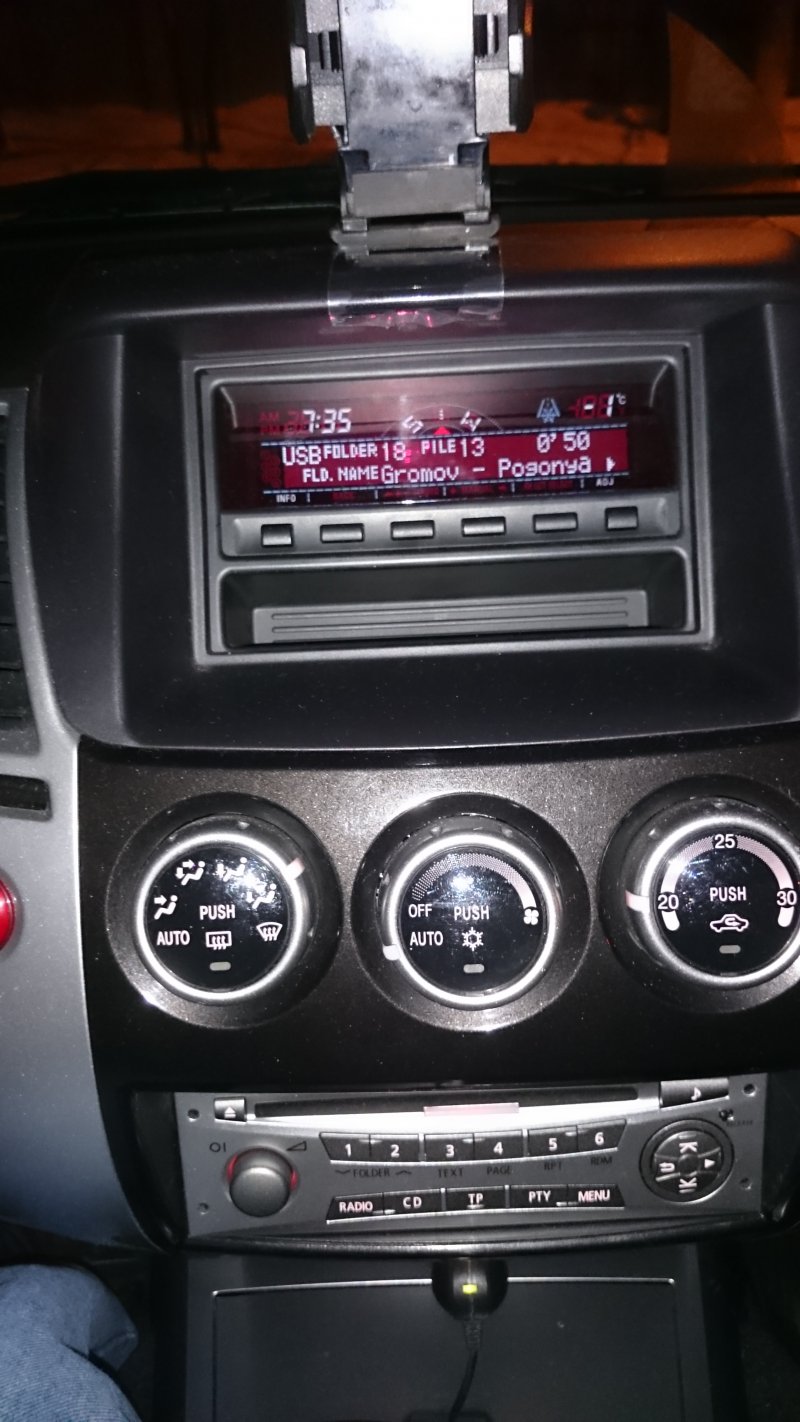

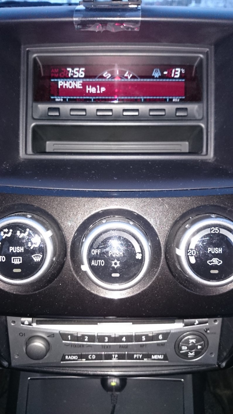

В результате имеем возможность прослушивать музыку с флешки и ИФОНА, использовать голосовой поиск при воспроизведении, использовать ХЭНД ФРИ телефон.
Если интересно, готов ответить на вопросы.
-микрофон
-разъем блока
-кнопки на руль
-проводку в руль

Для того, чтобы организовать ЮСБ вход на ВВ777 необходимо приобрести или блок ЮСБ или совмещенный блок ЮСБ/БЛЮТУС с разъемом и, собственно, кабель ЮСБ. Первый существенно дешевле, во втором случае можно сделать еще и ХЭНДСФРИ для телефона. Новый блок брать нет смысла - ценник зашкаливает, лучше поискать Б/У. Затем собираем кабель для подключения к магнитоле и всё устанавливаем в АМ.vouvka писал(а):хотелось бы по подробнее и с фото чего и куда подключать что бы был USB кабель, спасибо!!!

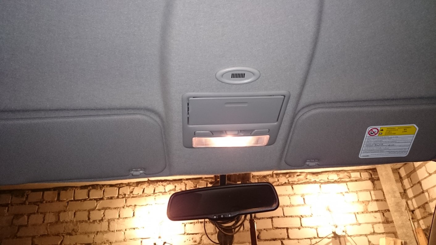

если нужен только USB, тогда понадобится либо старый блок 8750A203, либо новый 8750A282. Если же нужна еще и громкая связь, тогда понадобится любой совмещенный блок из линейки 8785A026/036/046/052/056/062/074. Для подключения флешки понадобится USB-кабель с разъемом (для экономии можно брать китайский). В качестве микрофона нужен либо штатный в потолок 8761A003HA, либо для экономии можно использовать от Лансера 8761A002, но прийдется колхозить с его установкой внутрь плафона или можно взять китайский на липучке от китайских магнитол.shandy писал(а):А можно ещё подробней с номерами блоков и сборкой кабеля, спасибо !!!

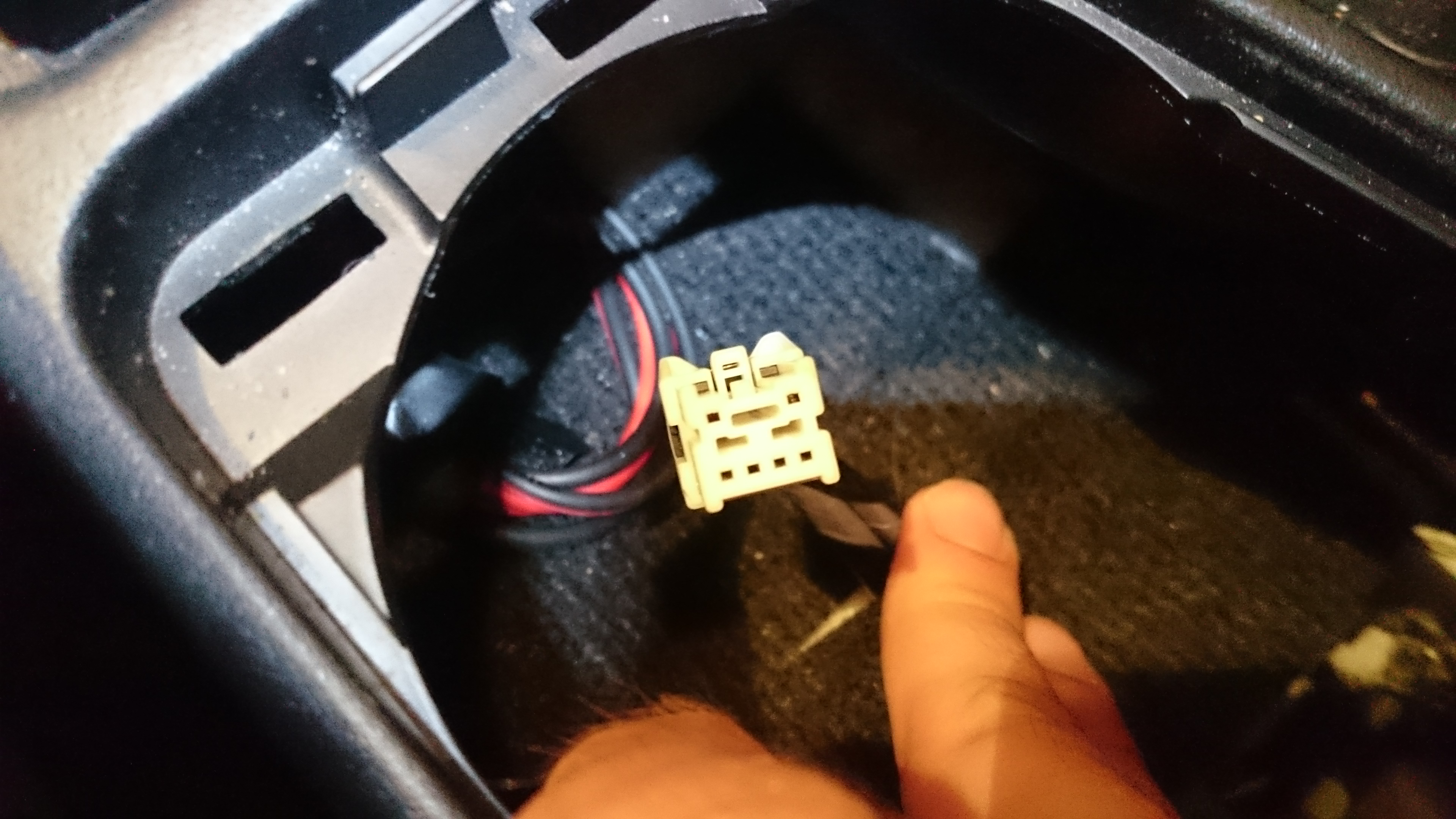

в машине под подстаканниками нашёл вот такой разъём, как я понимаю подключить к нему проводок с USB входом не получится?

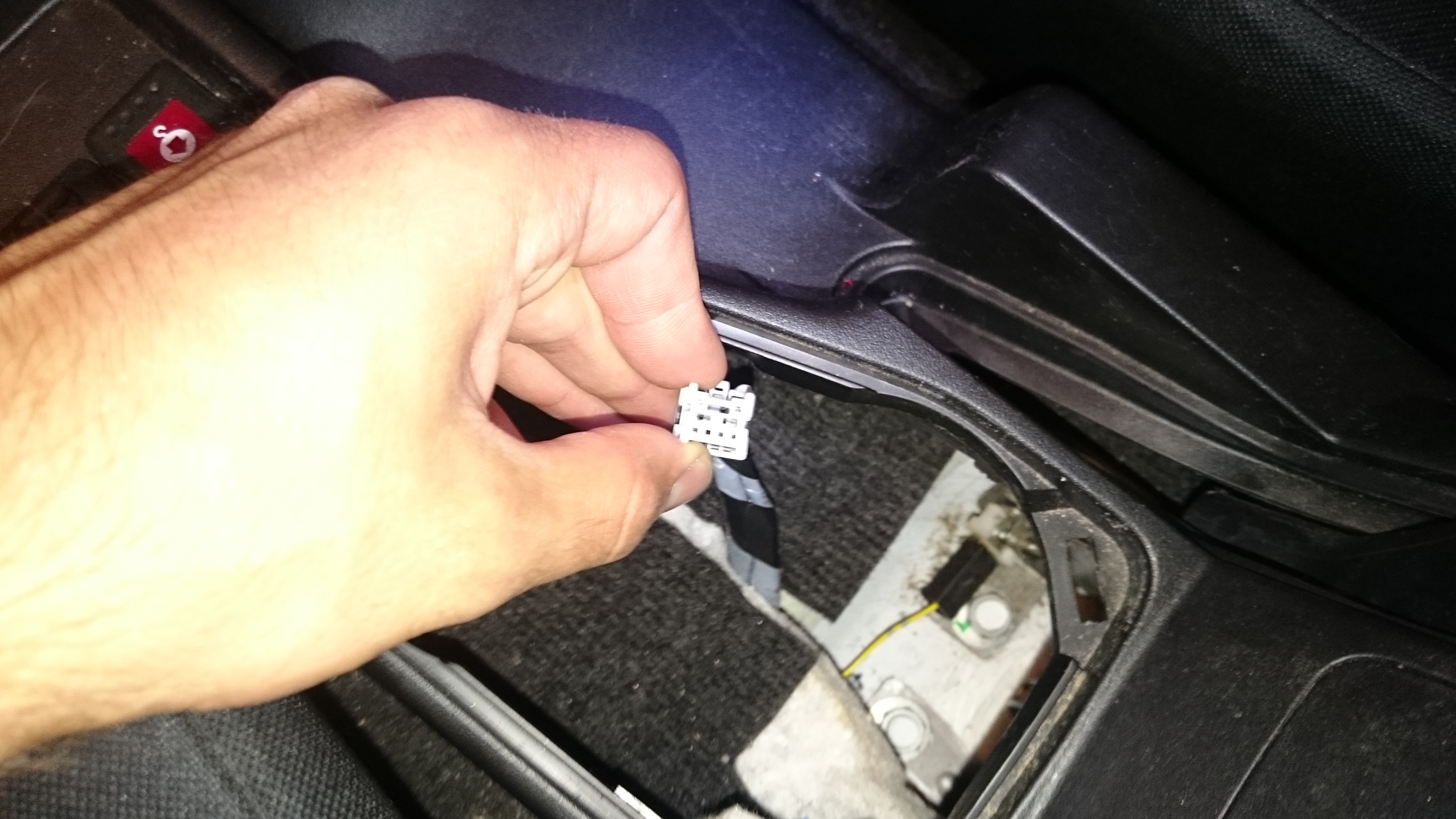

Провод - 8755A059 +клипсы - 8265А613 (2шт) +кронштейн блока ЮСБ - 8785А012 (не обязательно) - . Кроме того,нужно посмотреть имеется ли проводка для подключения блока ЮСБ/БЛЮТУС (на последних эльках она есть - разъем блока спрятали за подушкой пассажира, а разъем микрофона под потолочным плафоном слева), в противном случае придется сделать доп. жгут для блока ЮСБ (понадобится разъем блока ЮСБ и пины 6 шт. для разъема магнитолы).Страшного и сложного нет ничего, главное раздобыть комплектующие. На вопросы отвечу.
По найденому разъему - нет.
