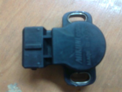

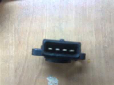

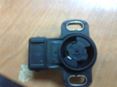

датчик взял, он мне сказал, что напряжение не поступает на 2 дорожки, я сейчас сижу мерю напряжение первые два контакта - от 0.5 кОм в 0 положении, начинаешь крутить возрастает до 0.25, другая пара контактов выдает от 4.5 кручу сбрасывается до 0.5 кОм. первые четверные контакты 4.75 кОм. Вот подскажите, может как то я не правильно мерю, если я то подскажите как правильно, либо их параметры. фотки прилагаются

Нарыл на форуме инфу один чел описывал:Решил написать небольшой отсчет по проверку датчика положения педали акселератора.(Взял у друга букварь от делики, там намного больше написано про ЕФИ)
1. У себя на машине напряжение мерил на входе в эбу ( так, как это удобно, но можно мерить и на датчике) 2. На датчик приходит 4 провода, если смотреть сверху то 1.+5в2выходположения педали акселератора 3. выход "концевика"
4. масса, рядом с датчиком стоит ещё один концевик(обычный выключатель).
Так вот если мерить возле ЭБУ , то должны быть следующие напряжения : 1. На датчике положения педали акселератора . При отпущенной педали 0,65в-0,95в, при полностью нажатой около 4,5в.2. На датчике выключателе "концевике", встроенном в датчике положения педали акселератора при отпущенной педали - масса, при нажатой +4-5в3. На концевике который стоит рядом, при отпущенной - масса, при нажатой 12в.
Х.З. Зачес понадобились 2 концевика, но если плохо отрабатывает концевик встроенный в датчик положения педали акселератора , то машина начинает тупить,причем сильно.
А вобще Женя неплохо бы поиском пользоваться,этот датчик ТПС надо на тнвд проверять при включенном зажигании,при нажатой педали газа и при отпущеной.

Я лазаю на 3-х сайтах ищу, но мне нужно на снятом датчике, потому что у меня нет машины под рукой, а мастеру я своему уже не доверяю, поэтому и хотел проверить его сам, датчик я этот не могу найти по каталогам, потому что на нем нет ни каких номеров, если есть номер этого датчика то скиньте. я смотрел, что он еще ремонтируется, только там правда немного другой. http://www.pajero4x4.ru/bbs/phpBB2/view ... 71#p551671

Re: двигатель 4м40, глохнет. подскажите пожалуйста
http://www.pajero4x4.ru/bbs/phpBB2/view ... 11&t=27715
Плохо ищите.
На вашей ссылке тпс мех.тнвд,а у вас электронного.
А что мешает ее поставить и проверить на машине как описано и чтоб не было разрывов в показаниях когда газ доешь и заодно настроить ее как надо.
Ну а вобще для заводки двигателя ее можно установить точно по центру ,и разницы при работе если она исправна не будет в оборотах.

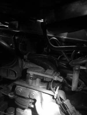

Добрый день, сегодня забрал машину с бош сервиса, перегнал к электрику, пока перегонял, это просто ужас какой то, машина вообще не едет, на холостых работает только с подсосом, на 1000об, работает ровненько, правда дымок каково то непонятного цвета, ну это пол беды, забирались на мост вроде еще нормально забрались, потом в каком то моменте был металлический звук в коробке (как будто в вентилятор засунули метал. стержень) после остановки, в положении D через секунды 2 был удар в коробке, а после вообще даже не заметно как переключается. После на светофоре был небольшой пригорок, так машина отказалась на него ехать и заглохла. Так как аккумуляторы практически были сдохшими, прикуривали от другой, без быстрого старта машина не заводилась, а если заводилась то без подсоса глохла. После опять пригорки, педаль в пол до конца, а машина как будто вообще стоит на месте, после пригорка выбрались на горизонтальную дорогу, минуту после нажатия на педаль полностью, машина как будто обдумывала все действия и только после этого начала набирать обороты и так всю дорогу. Вот и подскажите пожалуйста мне может ли быть такая проблема в датчике положения дроссельной заслонки или проблема может быть уже в другом?? после обнаружил, два оторванных провода, одну скрутку, пару не прикрученных болтов и это после первого визуального осмотра. Вот такие мастера.

а что этому предшествовало, снимал тнвд?? у меня все показания, как на неправильную постановку тнвд.
