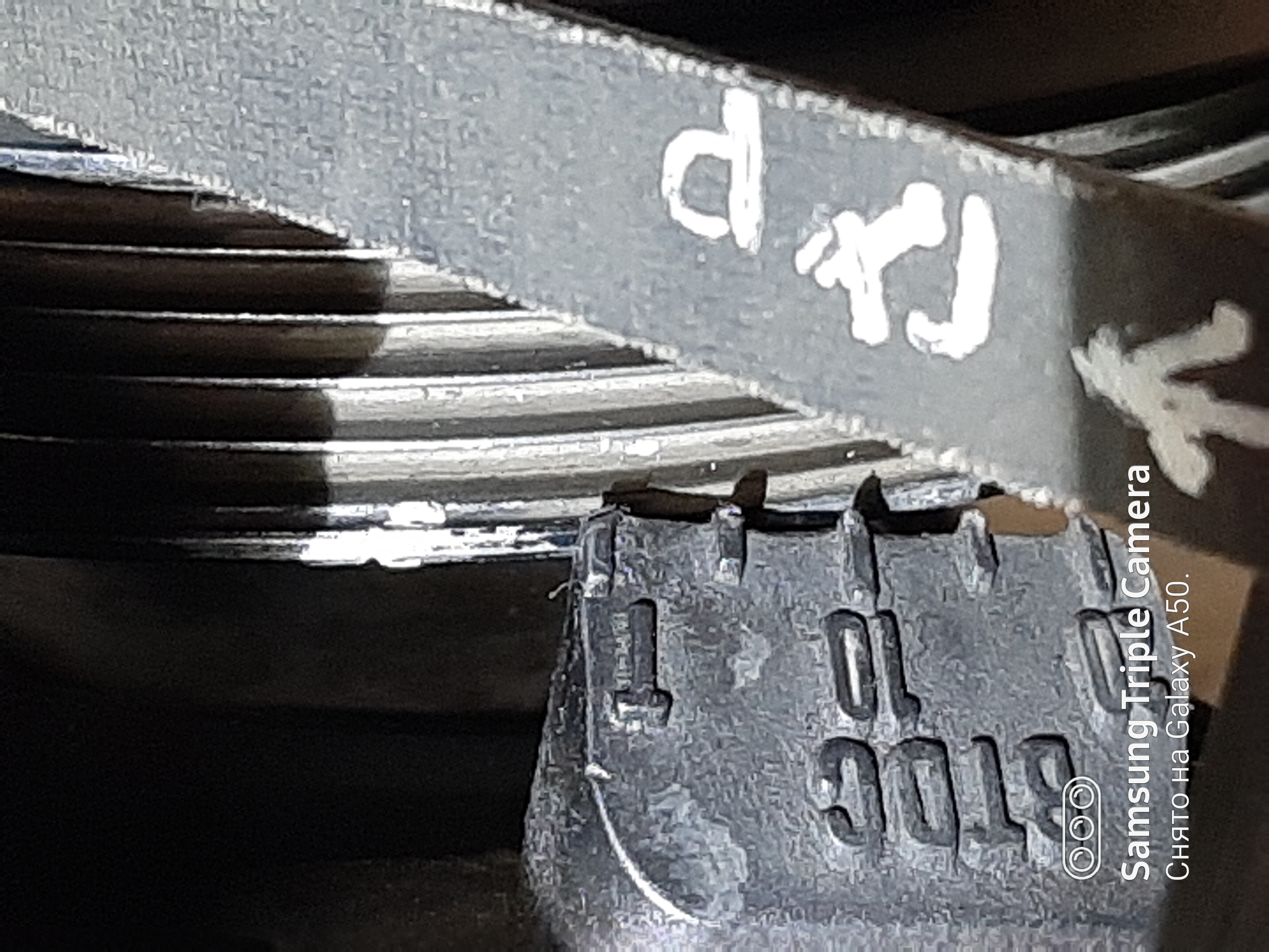

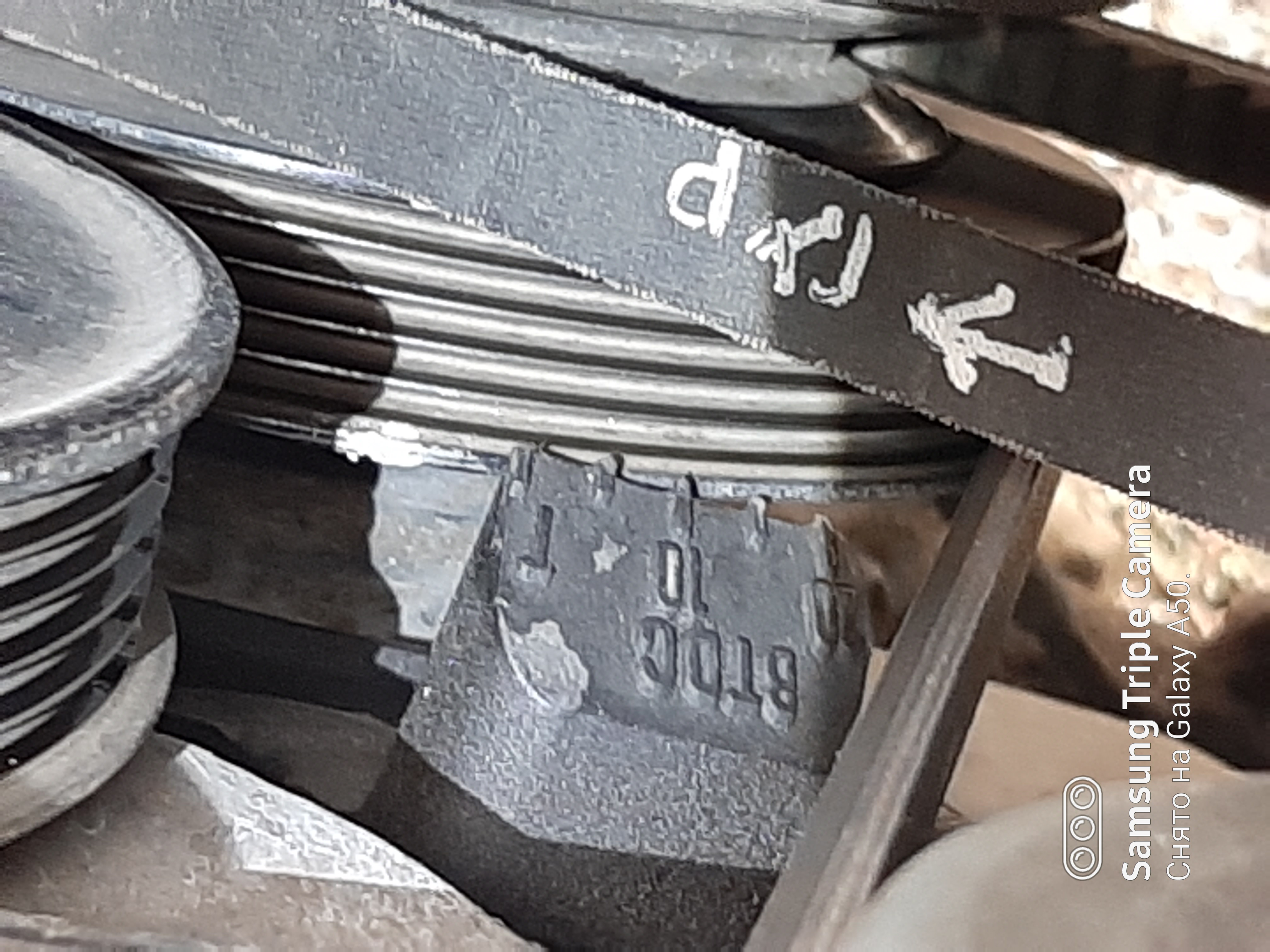

Сегодня смотрел вмт.В общем подозрения на кожух.Я думаю так он стоять не должен.Метку на шкиве при вмт вааще не видно.Нашел б/у кожух,завтра поеду смотреть.Потом сниму свой и сравню.фотки в обр.порядке.

Да, походу все твои беды из-за кривого кожуха. Прямой поставишь, метка совпадёт с "Т" и всё будет нормально.
