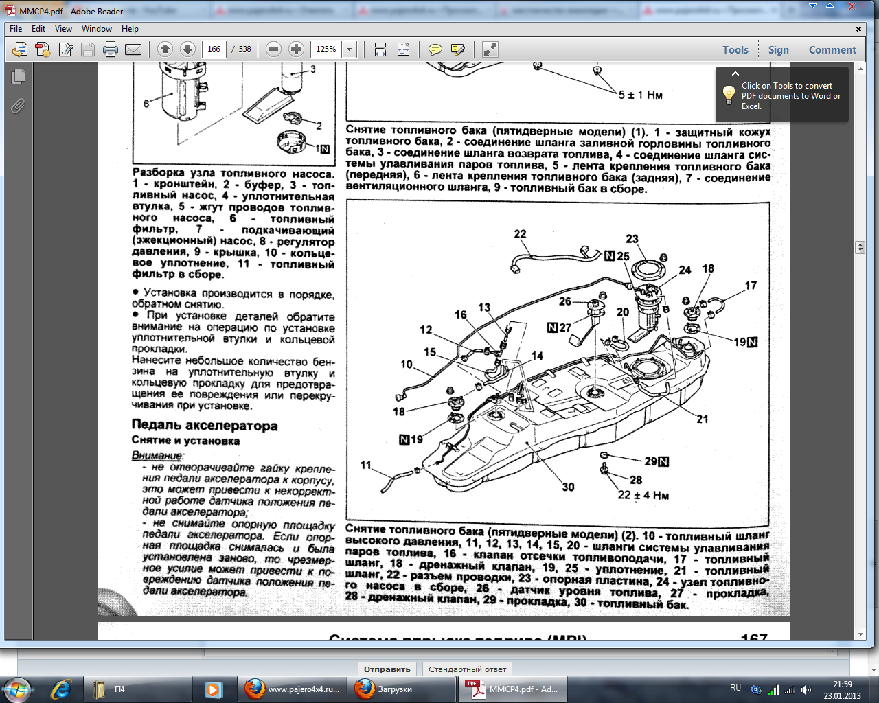

Есть у кого мануал по снятию бака? Кожух раньше снимал.Там полосы крепления.А что с горловиной, нужно снимать?

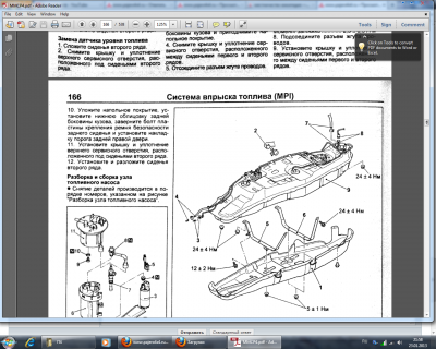

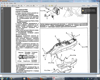

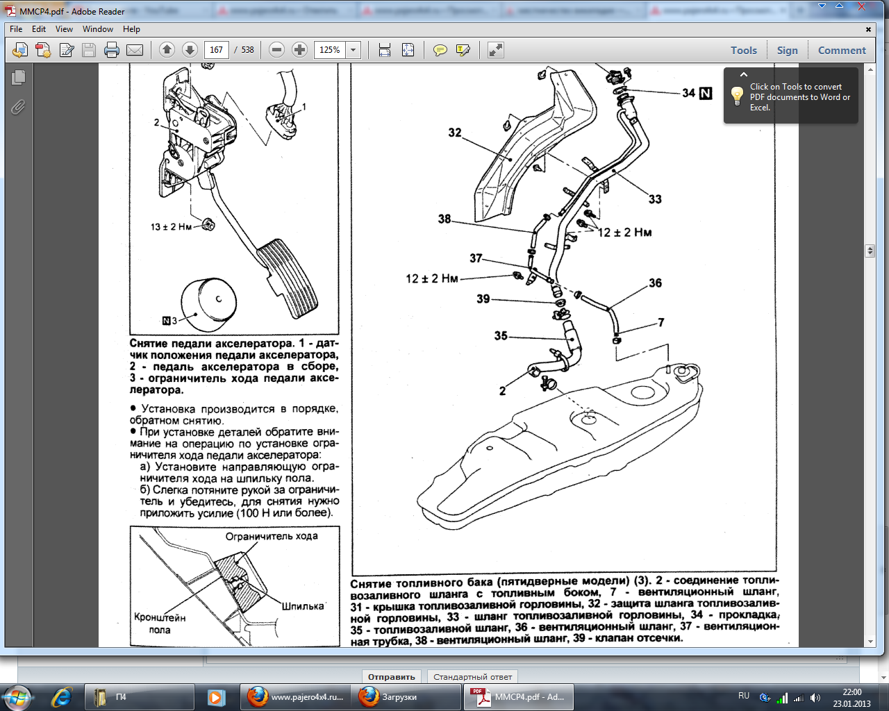

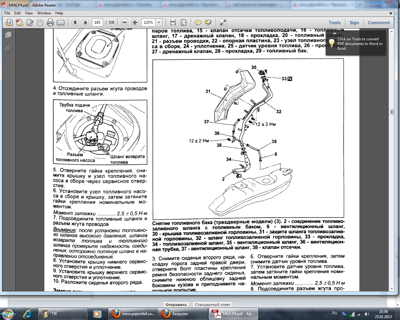

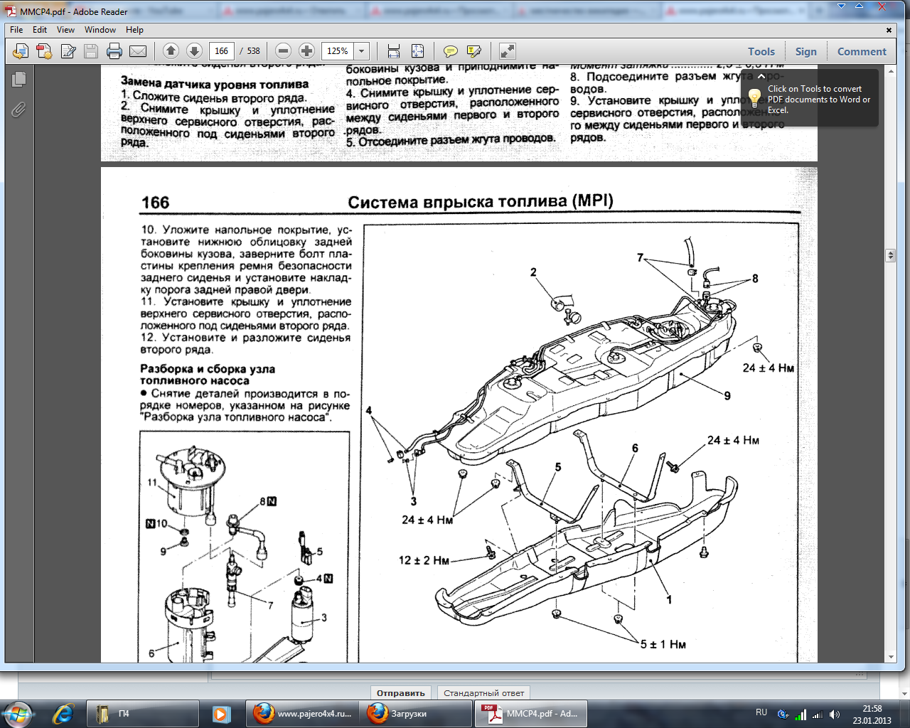

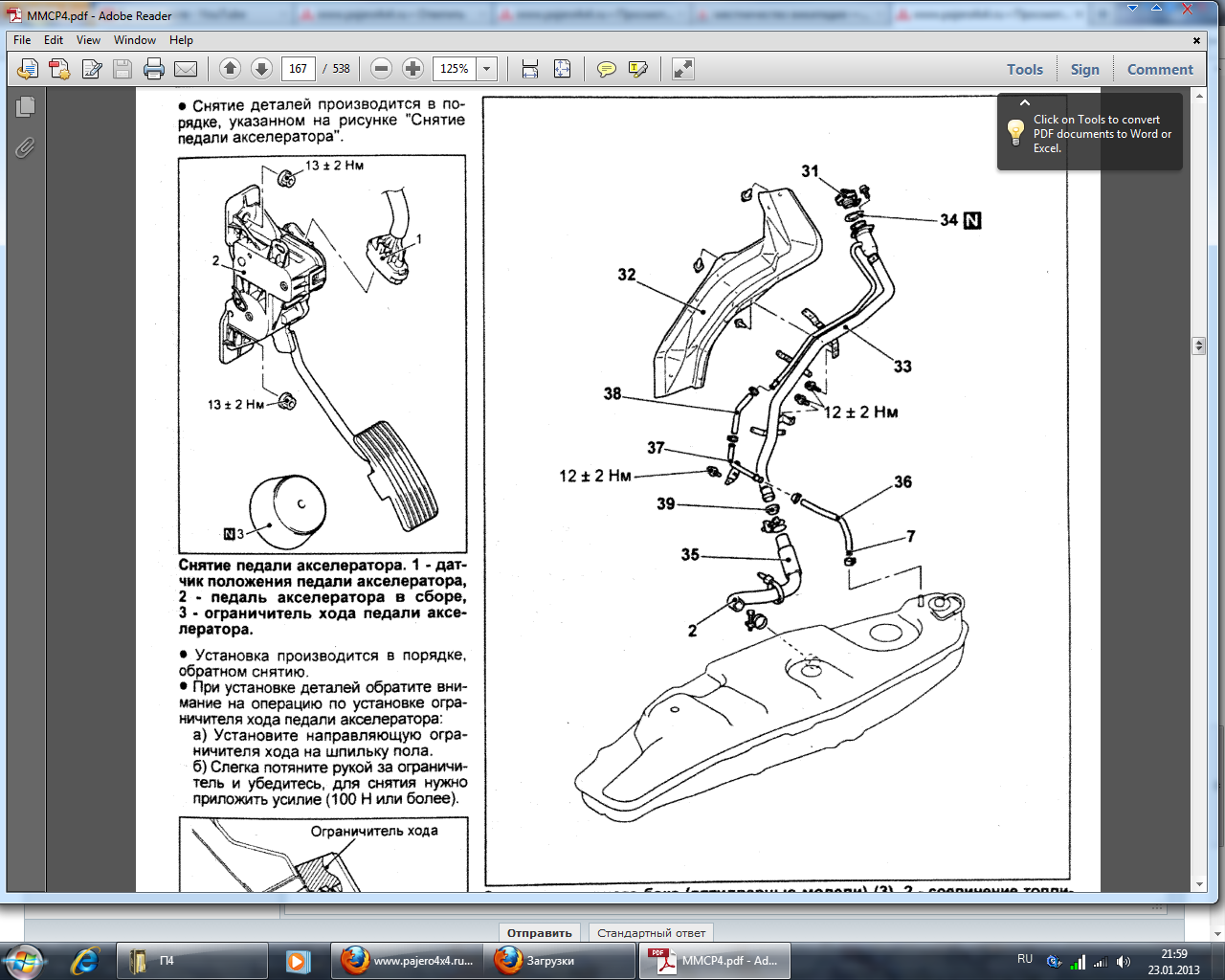

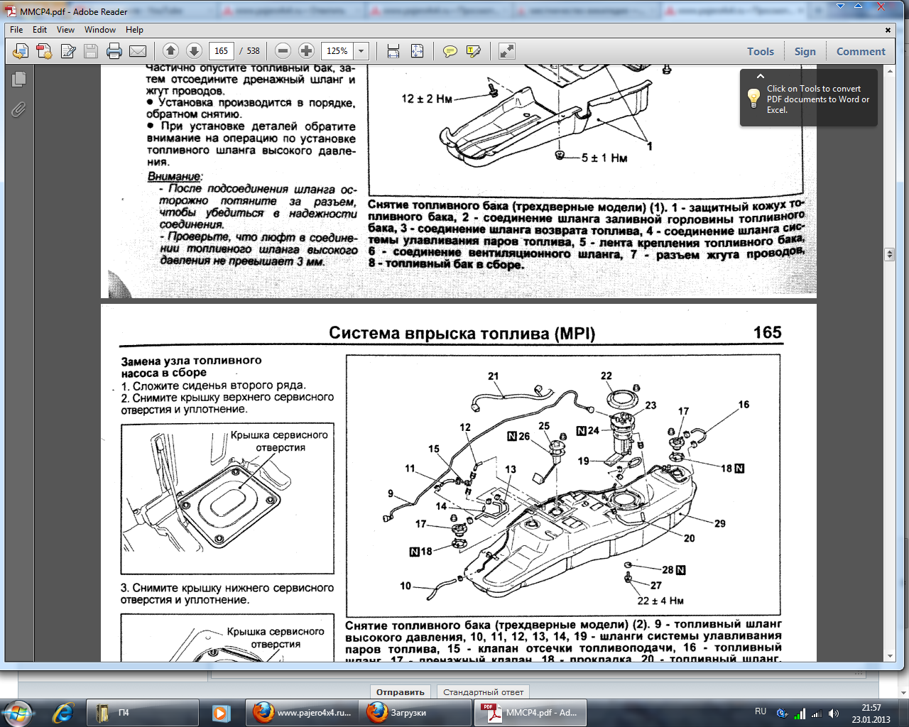

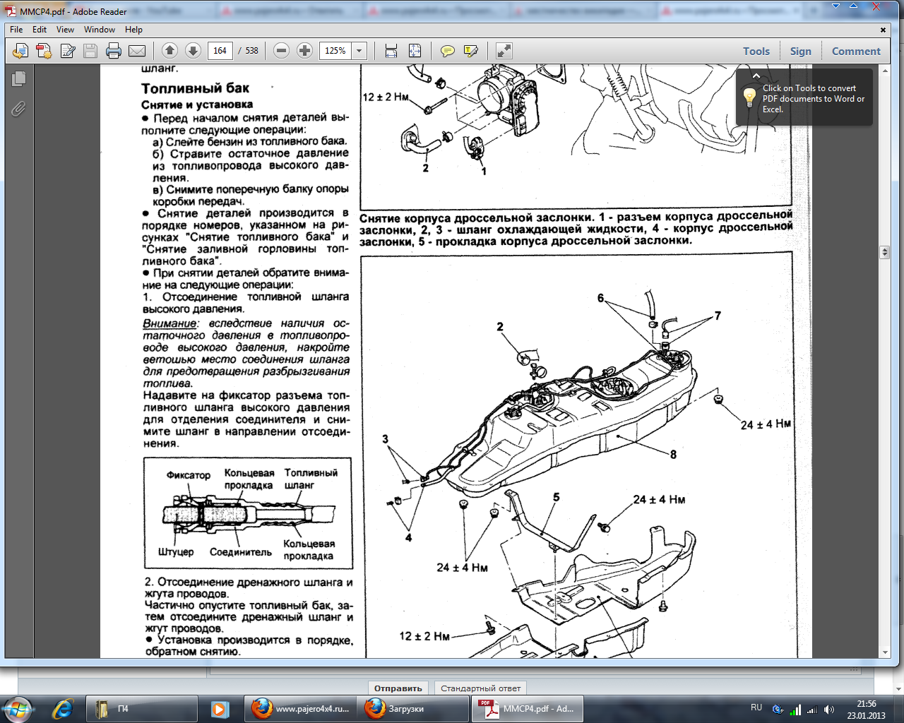

Может это поможет.

Так горловину можно просто отсоеденить,расслабив хомут,там ведь резиновый переходник,между выходом из бака и непосредствено перед заливной частью горловины.

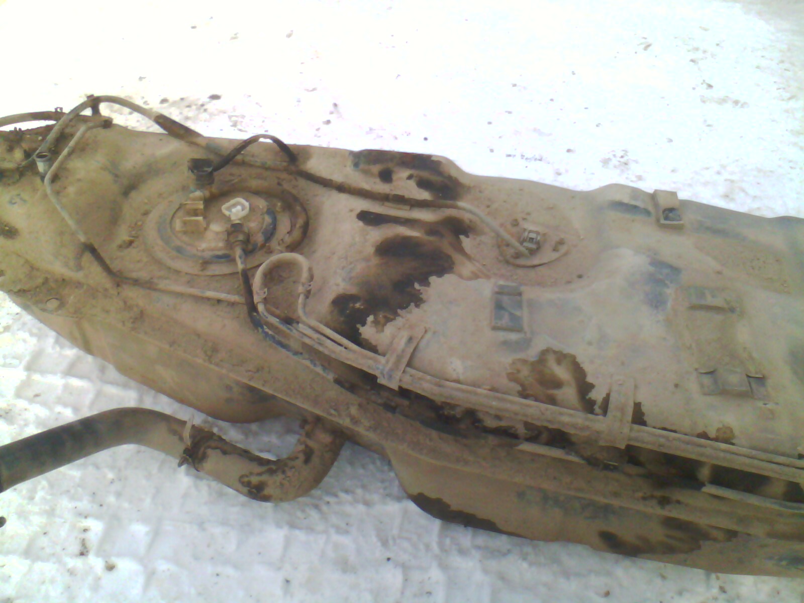

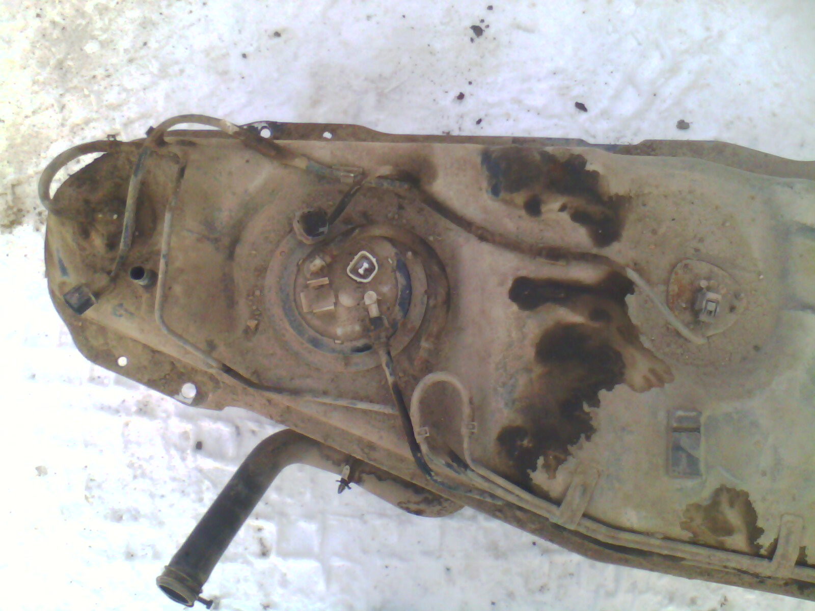

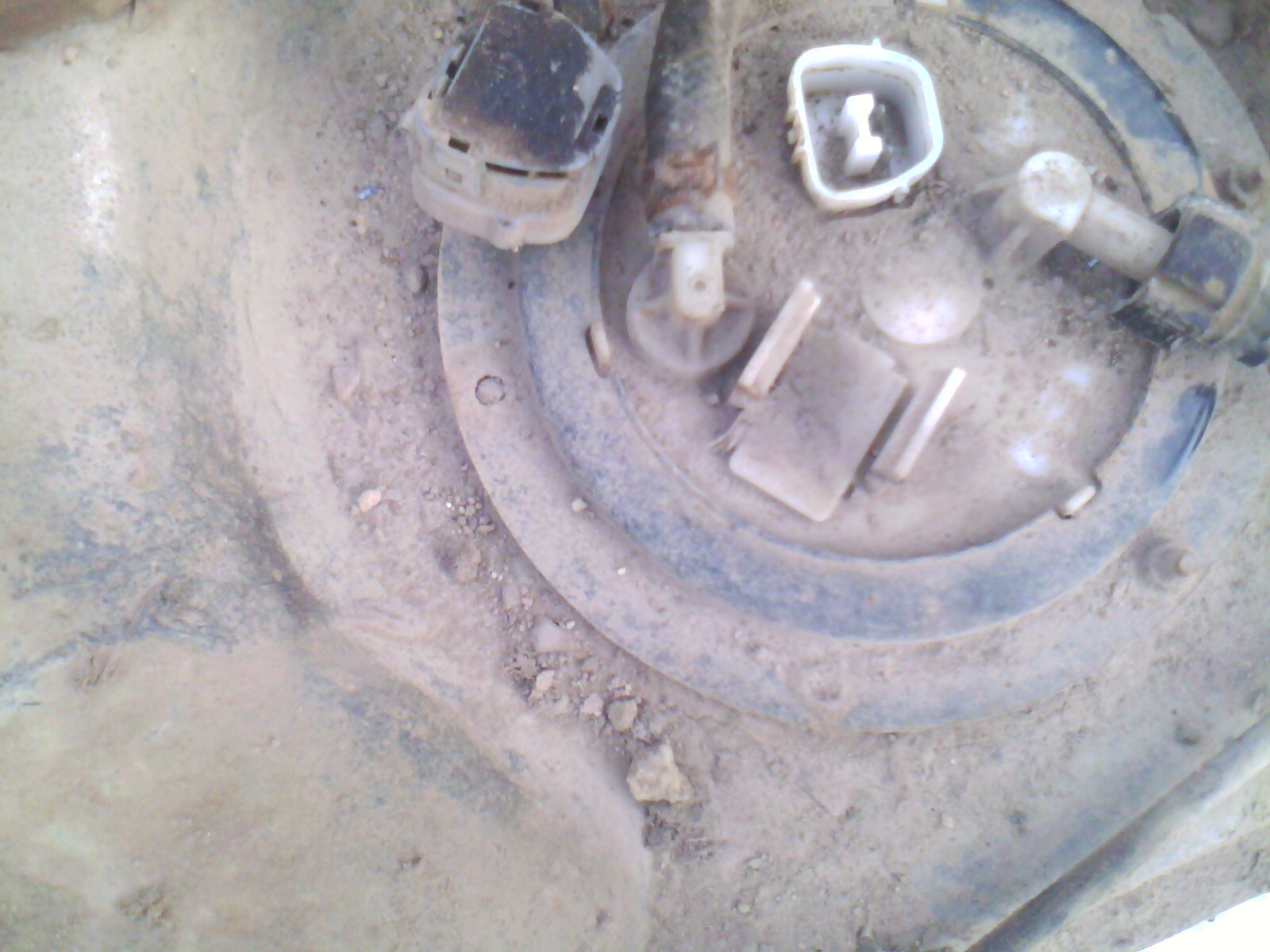

Вот сегодня снял бак. Увидел такую картину.
Прошу прощения за качество снимков, фотика под рукой не было.

Бак проверили на предмет течи. Все нормально, нигде кроме как через шпильки не текло. Но меня тревожит только то, откуда следы бензина на подъеме бака?Насос немного утоплен относительно следов бенза.Дааа, шпильки восстановил путем сверления и установки двух болтов М5. Бак сверху в идеальном состоянии, ржавчины нет. Снизу только в одном месте--конец бака(ближе к задней части авто)--ржавчина только началась. Покрасил сегодня бак и сверху и с низу,для гарантии.
Пока бак не установил на место--сохнет. Может еще у кого какие мысли?
По трубкам паров- вроде все норм. Продули, нигде ниче не забито. Ну а клапана не знаю как проверить.

Это предположение или фактически установлено?BALTIKA писал(а):Бак проверили на предмет течи. Все нормально, нигде кроме как через шпильки не текло...
ИМХО, смущают следы в области дренажного клапана, месте соединения вентиляционного щланга и на разъёме топливного насоса. Кузов "с улицы" в области бака осмотрен?

Меня смущают вот эти места
Подозреваю, что в одном или нескольких местах мог(ли) образоваться свищ(и), которые при давлении топлива, создаваемого бензонасосом - открываются, выбрасывая порцию бензина из бензопроводов. Как-то так... Явной течи из-под привалочных плоскостей модуля бензонасоса я не увидел.
Что бы сделал я в этой ситуации.
Хорошо очистил бы все подозрительные места и скрупулезно осмотрел бы их на предмет повреждений, трещин, итп. Все подозрительные места замазал бы тем же Поксиполом, при этом, стараясь пальцем втереть его в трещину, если таковая(ые) найдется. Если же ничего подобного нет, и при осмотре не обнаружено даже малейших повреждений трубопроводов, то я бы "на всякий пожарный" замотал бы каждый из патрубков спецскотчем(продается в строймагах, и предназначен для ремонта труб ПВХ итп), предварительно хорошо очистив и обезжирив бензином все трубопроводы.

Вы правы, кузов с улицы еще не смотрел. А по подозрительным местам-- меня тоже смущает нагнетательный трубопровод.Сегодня осмотрю его еще раз.По поводу дренажного клапана--- не понимаю как на него попадает бенз. Может капало с кузова.Спасибо за предположение-- еще раз осмотрю.
А бак проверяли--наполнили водой и создали давление. Трубопроводы все заглушили. Может , конечно не создали необходимое. Здесь не знаю сколько в трубопроводе, на Туареге было в районе 4 кг.
