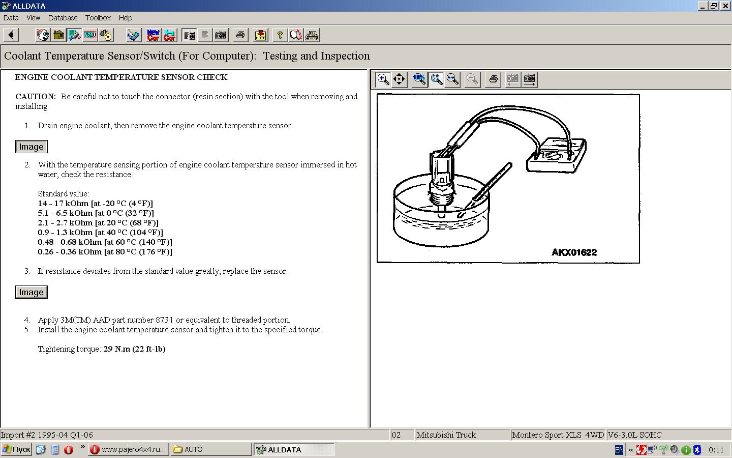

<Вавил> писал(а):Просто если я правильно понимаю, и зная какие косяки может подкидывать датчик температуры, он может тупо отваливаться, тогда комп видит зашкал (для него это перегрев) и сдвигает зажигание в + тем самым вызывая детонацию. Ведь был рассказ одного форумчанина на 12-ти клапаннике, что он решил эту проблему крутнув трамблёр в "-"!?
У Вас уже всё смешалось.
Если датчик температуры как Вы говорите отвалится, то блок управления будет видить минус 52 градуса, что ни коем образом не является перегревом. И при той температурной коррекции пусть хоть в два плюса повернёт, такая смесь не детонирует :)
Секундочку!!!
там стоит термометр сопротивления, а не термопара насколько я знаю!
Соответственно для термометра сопротивления зависимость: чем выше температура - тем больше его сопротивление. А при отвале сопротивление резко увеличивается и регистрирующий температуру прибор фиксирует верхнюю границу своей шкалы!
нижнюю границу -52 он покажет при коротыше.
А вот для термопары иная зависимость там чем больше температура тем выше ЭДС и при отвале ЭДС=0. При этом регистратор видит нижнюю границу своей шкалы.
Просто как КИПовец с многолетним стажем точно знаю, что в 90% случаев термометры сопротивления врут в большуюю сторону из за изменения (дефектов) в кристалической решётке чувствительного элемента и увеличения их внутреннего сопротивления.

<Вавил> писал(а): Секундочку!!!
Отдыхать надо КИПовцу. Говорю же всё смешалось...............

Да вообще то ничего не смешивалось! При всех стандартных градуировках именно как я сказал! Первый раз такое вижу! И явление сверхпроводимости при абсолютном 0 никто не отменял, а тут всё наоборот... Как так?!! Ну ... Хорошо, если даже -52 то комп крутит зажигание в "-" что тоже не есть хорошо. Просто заметте у всех есть зависимость от температуры.

Да! Всё верно - там стоит NTC термистор (с отрицательным температурным коэффициентом сопротивления). SNООPERа на мякине не проведёщь ::-[:

Что касается температуры двигателя,такой косяк вижу.Стрелка на приборке стоит всегда на без 16 и никуда не двигается,т.е рабочая температура, подключаю борт-комп,а он мне показывает температуру в 100 градуссов...значит датчик на приборку говорит одно,а датчик на ЭБУ говорит другое,задумался....

Мысли такие: при всех своих починках - мы чаще всего скидываем клемму акумулятора и комп обнуляется. При сборе машины, она первое время ездиет по заводским таблицам (топливной коррекции и УОЗ) и поэтому не тарабанит. Потом опять изходя из показаний каких то датчиков собирает недостоверные данные и формирует несоответсвующие действительности корректировки коррекции и УОЗ. Больше чем уверен, что дело именно в этом. и больше всего думаю это коррекция по УОЗ.
Учитывая что на него влияют только следующие параметры:
- температура охлаждающей жидкости;
- температура впускного воздуха;
- положение дроссельной заслонки;
- массовый расход воздуха;
- датчик положения коленвала.
Дальше - наша проблема в моём видинии позднее зажигание. Т.Е. ЭБУ зачемто его увеличивает, и делает она это в следующих случаях:
- при увеличении оборотов (чем выше обороты, тем более позднее зажигание выставляется ЭБУ);
- при низкой температуре ОЖ (чем ниже температура, тем тем более позднее зажигание выставляется ЭБУ);
- при низкой нагрузке на двигатель (чем ниже нагрузка, т.е. степень нажатия на газ в сравнении с установившимися при этом оборотами, чем меньше газа при бОльших оборотах, тем более позднее зажигание выставляется ЭБУ);
ВСЁ!
теперь думаем дальше. Указанные параметры формируются от датчиков:
- ДТОЖ;
-ДТВВ;
-ДПДЗ;
-ДМРВ;
-ДПКВ.
ДПКВ здесь меняли. ДМРВ, а соответственно и вмонтированный в него ДТВВ тоже тут кто то от заведомо работающей машины ставили.
Остаётся ДТОЖ и ДПДЗ.
ДТОЖ попробую на днях заменить.
А с датчиком ДПДЗ вопрос - при поездке с компом, при продавливании в пол показания менялись от 0% до всего 72%! может тут тоже собака могла порыться? ЭБУ не видит соответствующей нагрузки на двигатель?

Просто действительно есть зависимость от температуры - как Вы её объясните? При прогреве как раз: либо неправильные показания датчика ДТОЖ - и неправильная коррекция всего, что можно. Либо разрешение на работу ЕГР - оно же тоже только по достижению определённой температуры даётся (клапан MR 127520 открывается, а дальше уже вакуумом по оборотам).

А проверьте сколько показывает датчик температуры подающий сигнал на мозг и скажите в цифрах (при его глюке о котором я говорил ранее его показания застывают на 152 градусах выше ноля :=-O: :=-O: :=-O: )
