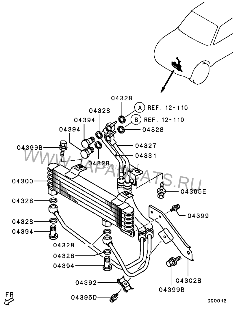

Да. Нашел две утечки. Под броней есть второй радиатор, маленький. Там тоже утечка. Это радиатор ож или ямасляный?

Если Вы об этом радиаторе, то это маслоохладитель.

Lebed писал(а):Если Вы об этом радиаторе, то это маслоохладитель.
да. там тоже сопливит соединение трубки...
