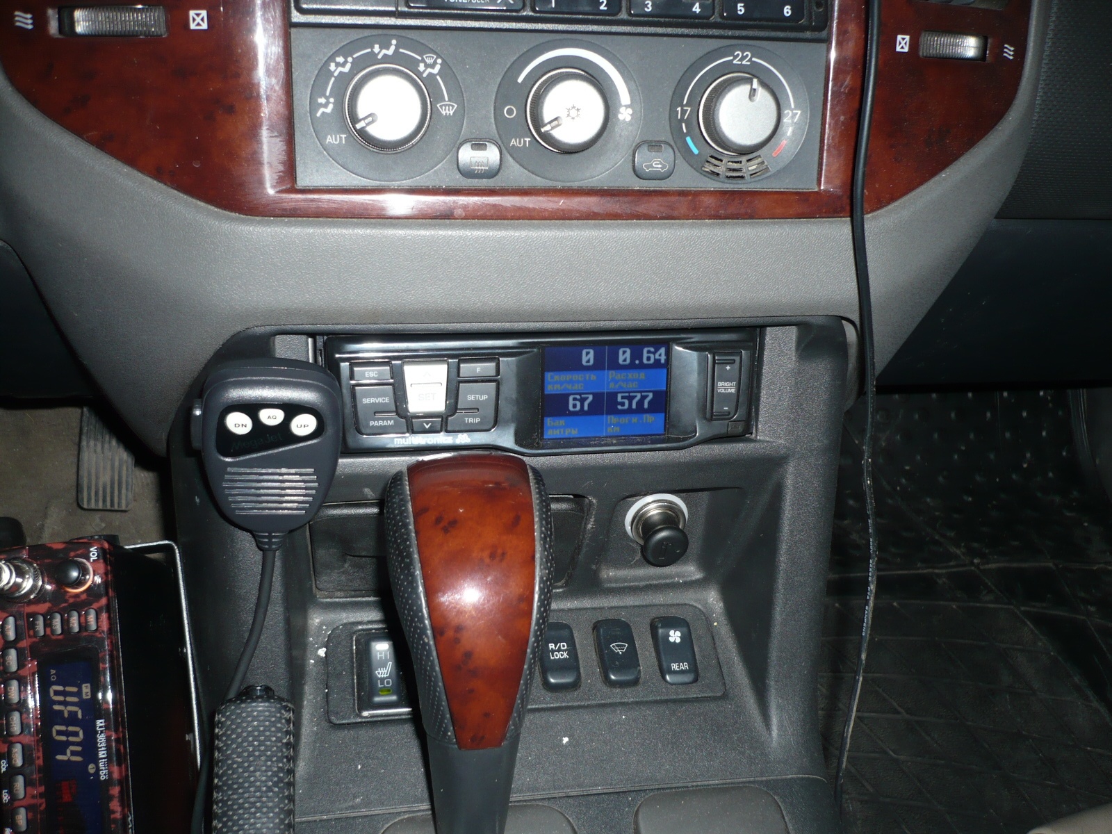

Наконец отстроил мультитроникс....к тому же он помог идентифицировать, что интегралка на гене мозг выносит(когда холодно-просадку давала,когда нагревалась-перезаряд,то норм работала т.е. косяк "плавал" и простым замером не выявить....)
Забыл совсем отчитаться куда воткнул чудо инженерной мысли....

Re: Multitronics TC750 & 4M41
так и выбирал, чтобы вместо ченджера встал(сначала хотел радейку туда, но нужно тогда выносной динамик корячить нужно и о мультитрониксе пришлось бы забыть,т.к. на лобовик-как-то совсем по колхозному получится)
