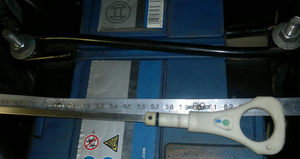

У меня по верхнюю метку входит 7,5л.Расстояние от верхней метки до места упора щупа в трубку-67см.Залил 8л.-на 8-9мм.выше метки.У кого входит по 9-10литров масла-какая длинна щупа?

Да хз,но о-о-чень длинный,кмк,мм650-700.Померю завтре.
А,просмотрел,дык такой же по-ходу,как и тебе.

Huk писал(а):... Расстояние от верхней метки до места упора щупа в трубку-67см....
Мернул сейчас-575 мм.Всего.Это он полностью 670мм у мну.

Huk,по уточненным данным длина щупа от упора до верхней метки(отверстия)-595мм
Длина трубы,в котору этот щуп ставится-480мм

Еще момент.На моём щупе две метки-зелёная и голубая,возможно онЕ грят как раз о длине щупа? :*SCRATCH*: :*DONT_KNOW*:
