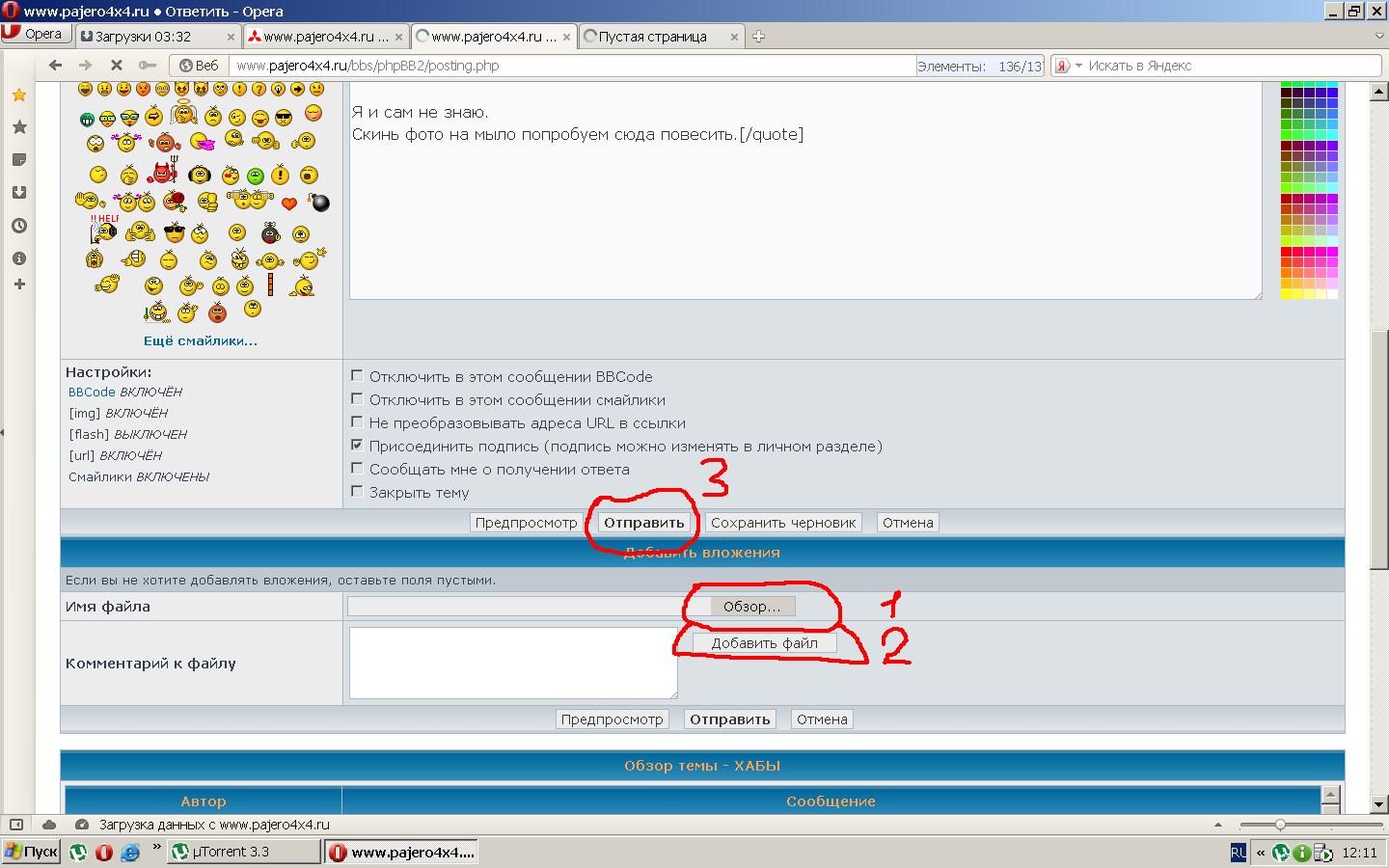

Как скинуть фото?
puntus
Сообщения: 48
Зарегистрирован: 23 фев 2012, 13:47
Мой автомобиль(и):: montero sport
Re: ХАБЫ
Сообщение puntus »
Как скинуть фото?[/quote]
Я и сам не знаю.
Скинь фото на мыло попробуем сюда повесить.
Сообщения: 57476
Поблагодарили: 4803 раза
Re: ХАБЫ
puntus писал(а):Как скинуть фото?
Я и сам не знаю.
Скинь фото на мыло попробуем сюда повесить.[/quote]
А что тут пробовать?
Расширение JPEG, ну и дальше три шага :)

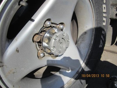

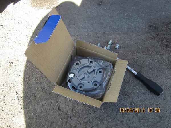

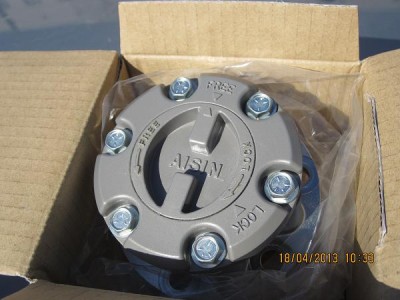

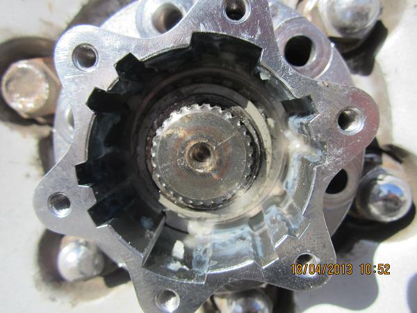

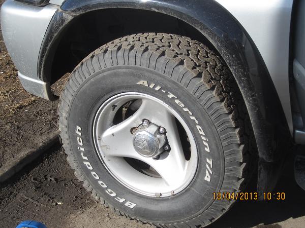

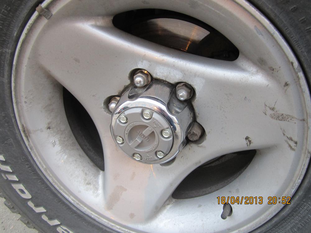

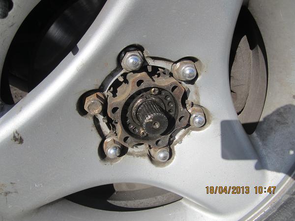

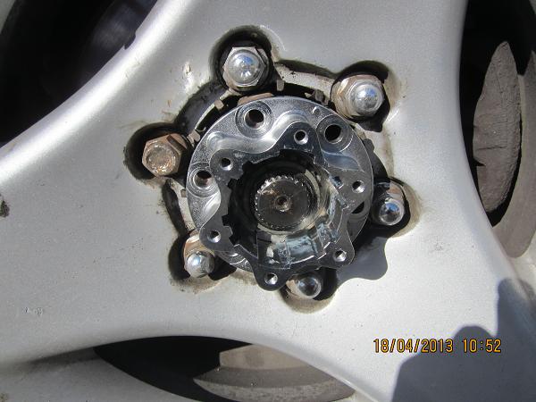

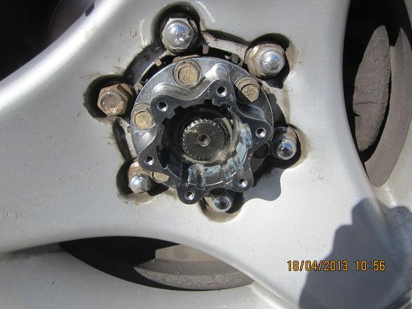

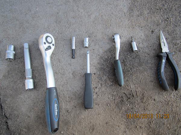

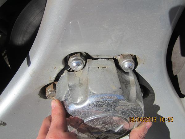

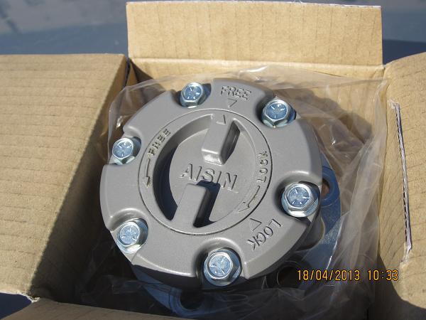

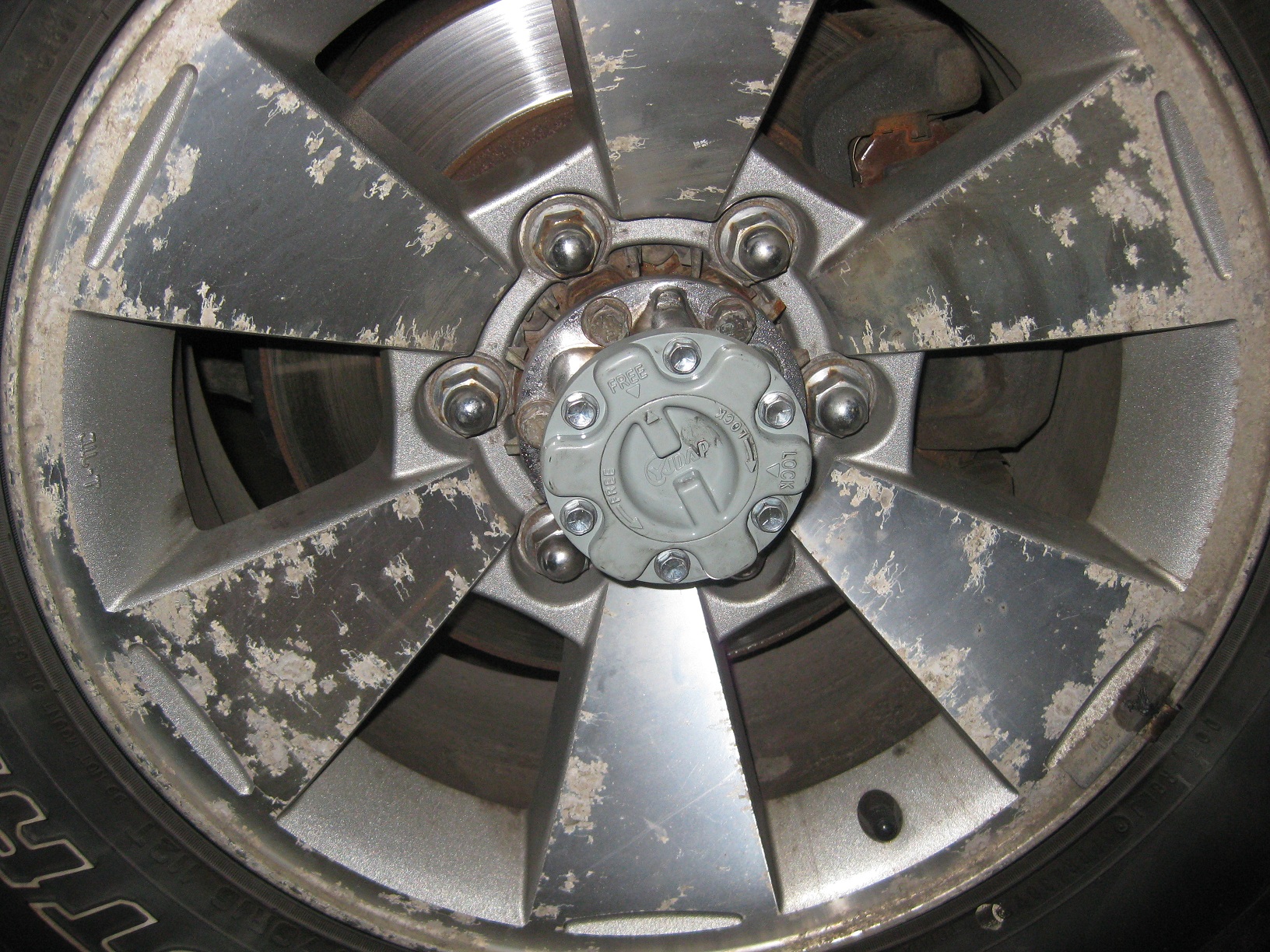

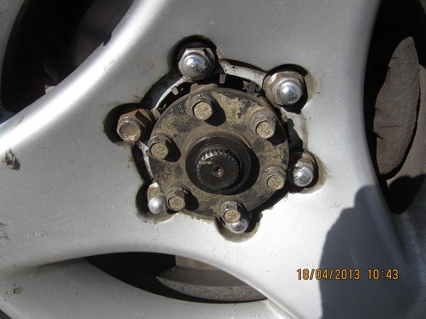

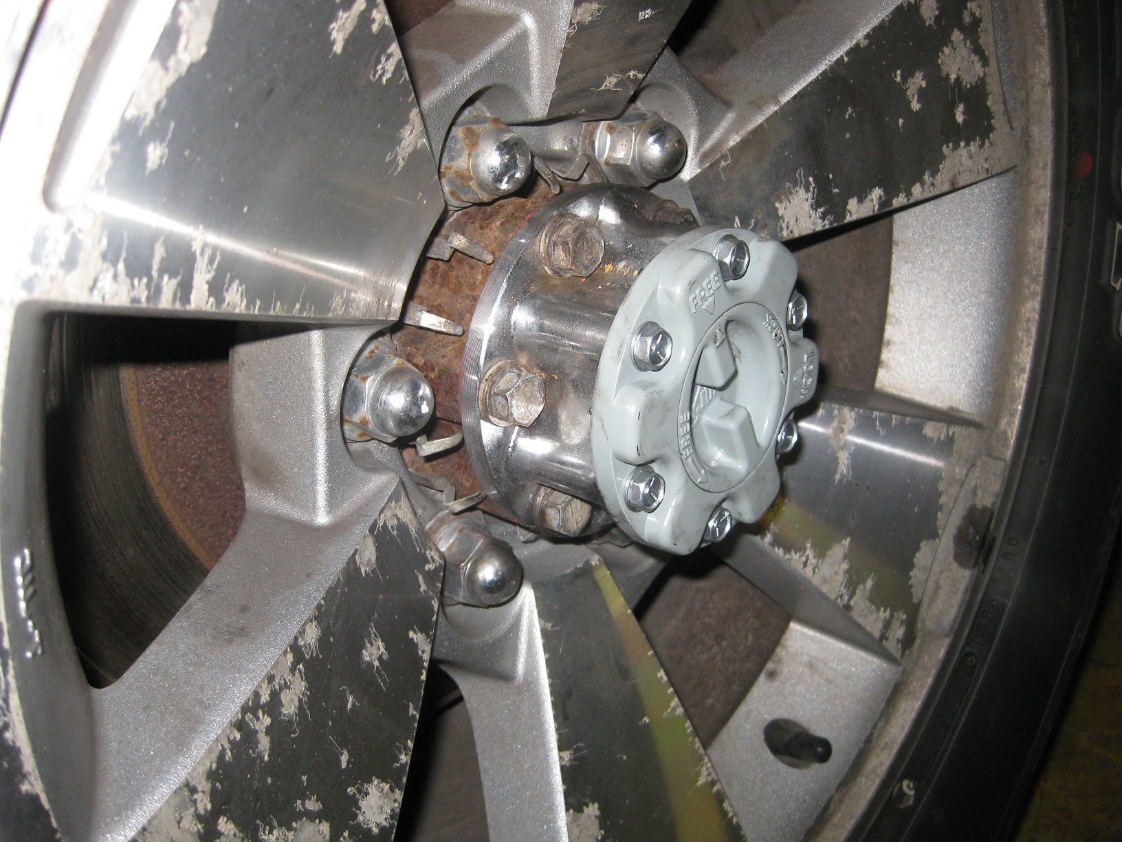

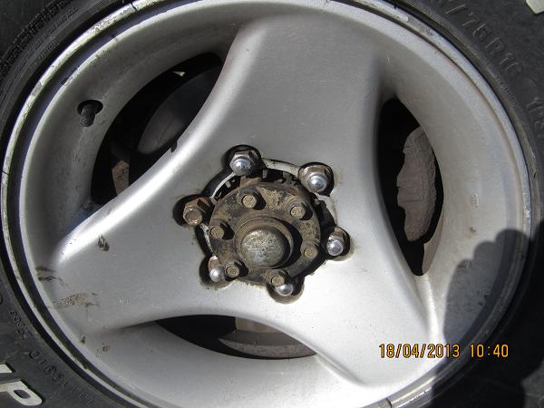

Небольшой отчётик по установке хабов на спорта.
По времени 20 минут с каждой стороны итого 40 минут.
Интеллектуальные и физические затраты практически равны нулю ::-D:
P.S. Кого интересуют хабы могу посодействовать.(Не реклама и не способ заработать :nezl6: )

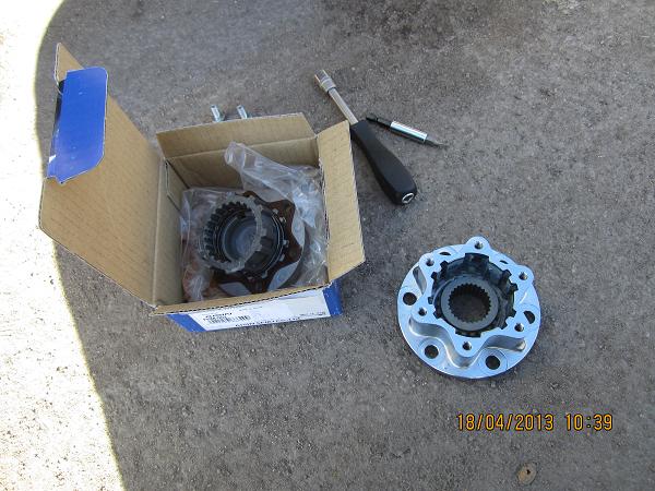

Необходимый набор инструментов
Наличие помощников приветствуется

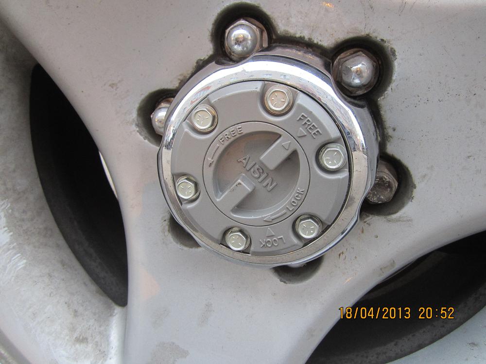

Штатный колпак естественно не налезает
Всё готово
Всё готово
Осталось прикрутить крышку хаба
Устанавливаем стопорное кольцо привода на место
Прикручиваем сам хаб
Крышка привода снята
Снимаем заглушку крышки, снимаем стопорное кольцо и регулировочные шайбы
Снимаем колпак колеса
Разобранный хаб
Разобранный хаб
Разбираем хаб в положении LOCK
Собственно хаб
Собственно хаб
Имеем вот такое колёсико

Александр2013 писал(а):puntus? а как встали ступичные колпаки? У меня после установки ХОБОВ, не хватает глубины колпака.
Они и не хотели вставать :]:-O:
Два часа свободного времени, два литра пива, нож и колпаки на месте ::-D:
Так как пива было два литра фотки будут позже. :*DRINK*:

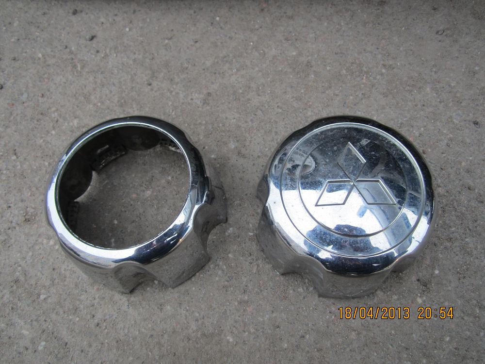

Не удержался сходил сфоткал
Вырезаем небольшое отверстие :*VICTORY*:

Непонятно только, как смог вырезать такое красивое небольшое отверстие?
puntus
Сообщения: 48
Re: ХАБЫ
Сообщение puntus »
de писал(а):Непонятно только, как смог вырезать такое красивое небольшое отверстие?
Колпак пластиковый. Берём нож(желательно острый), начинаем резать (примерно как отрывание консервной банки), потом кромку окуратненько ножом доробатываем.
Единственное что нужно это МНОГО терпения.
