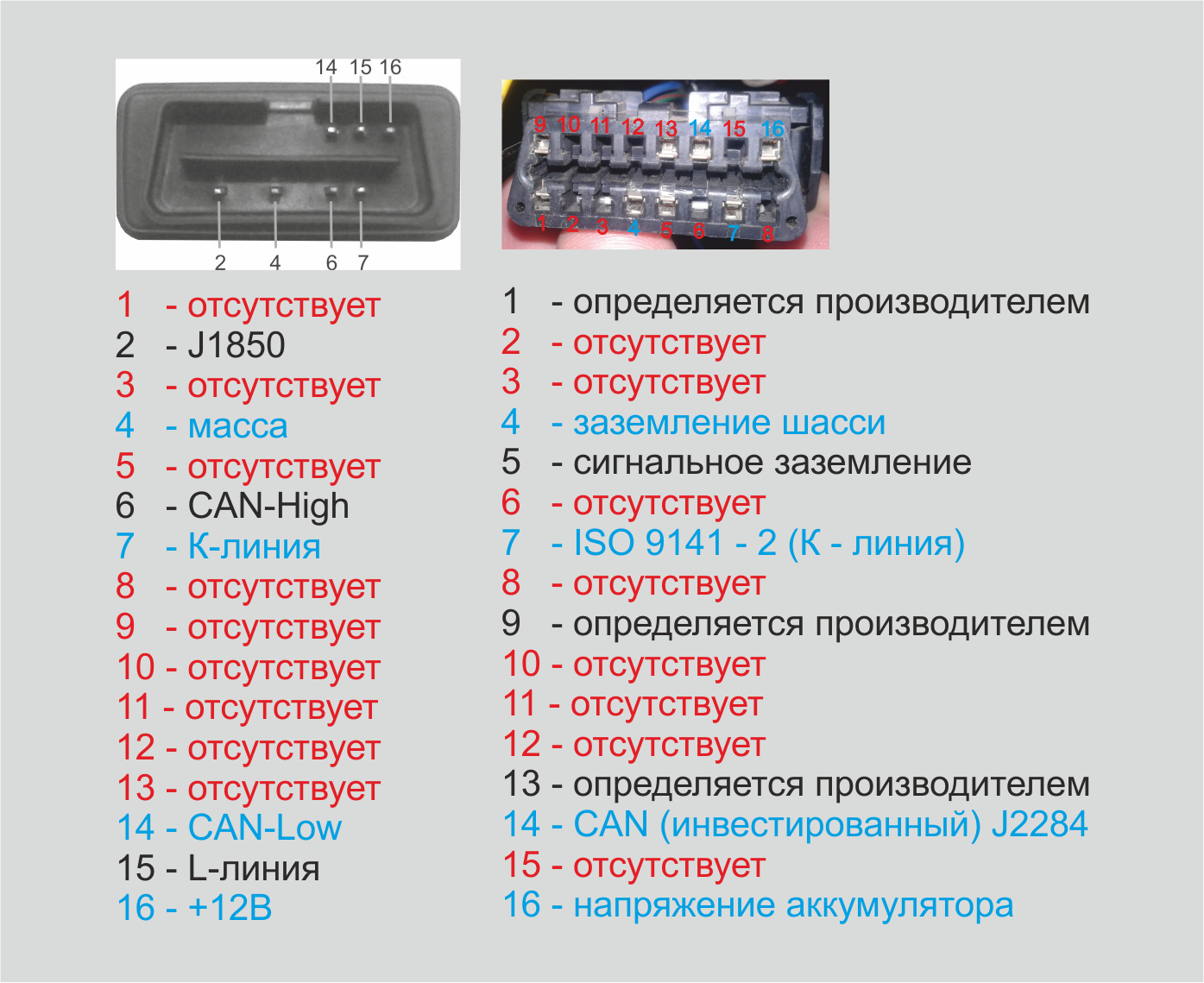

Распиновка разъема БК Multitronics
2 - J1850
4 - масса
6 - CAN-High
7 - К-линия
14 - CAN-Low
15 - L-линия
16 - +12В
Вот меня и интересует, что за контакты, которые обозначены красным?
Может они просто переставлены т.к. машина "араб"? Посему и спрашиваю распиновку...

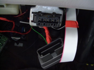

я, недавно тоже установил мультитроникс RI 500. Сперва поставил ниже автомагнитолы. Там плохо видно верхний ряд показаний БК. Переставил в нишу ниже пепельницы. Вошел как там и был. Разем подсоединил к диагностики. Сразу автоматом опредилился протокол Мицу 3. Провода с опциональной колодки подсоединил: - к дачику ДУТ на колодке панели приборов. (самый верхний провод. Идет контакт на дачик ДУТ. Габориты к самой колодке на левой фаре. питание 12В. Под панелью приборов. В монтажном блоке нашел два пустых разема под реле. который справа на одном из контактов нашел напрежение поевляющиеся при повороте ключа. туда и вставил провод с клеймой (незнаю правильно или нет. схема отсцтствует.) Дачик температуры поместил в рулевую колонку. Чтобы показывал температуру в салоне. Но думаю надо его от туда переносить. Показывает неверно. Показания надо корректировать и проверять.Пока не занимался.

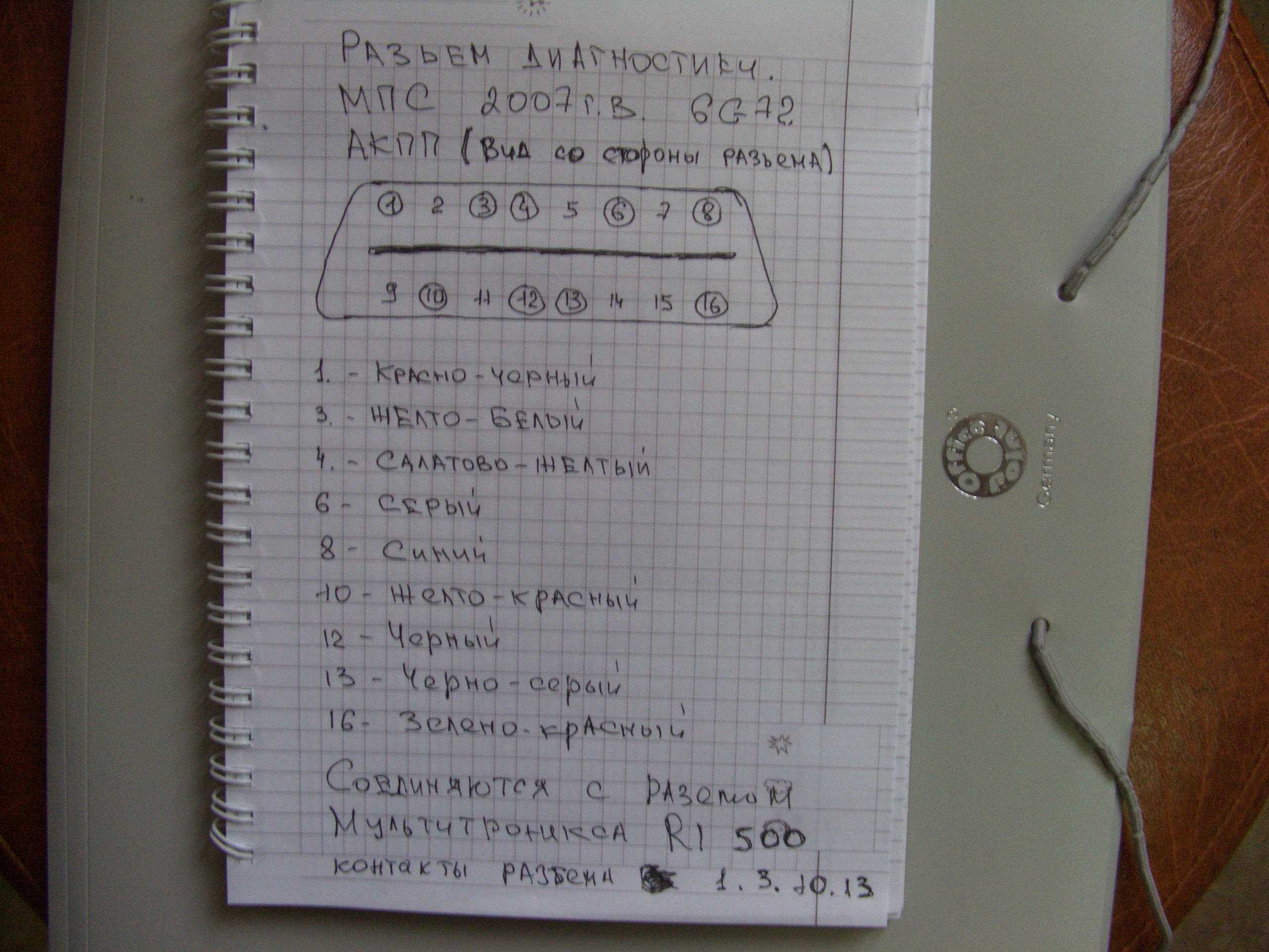

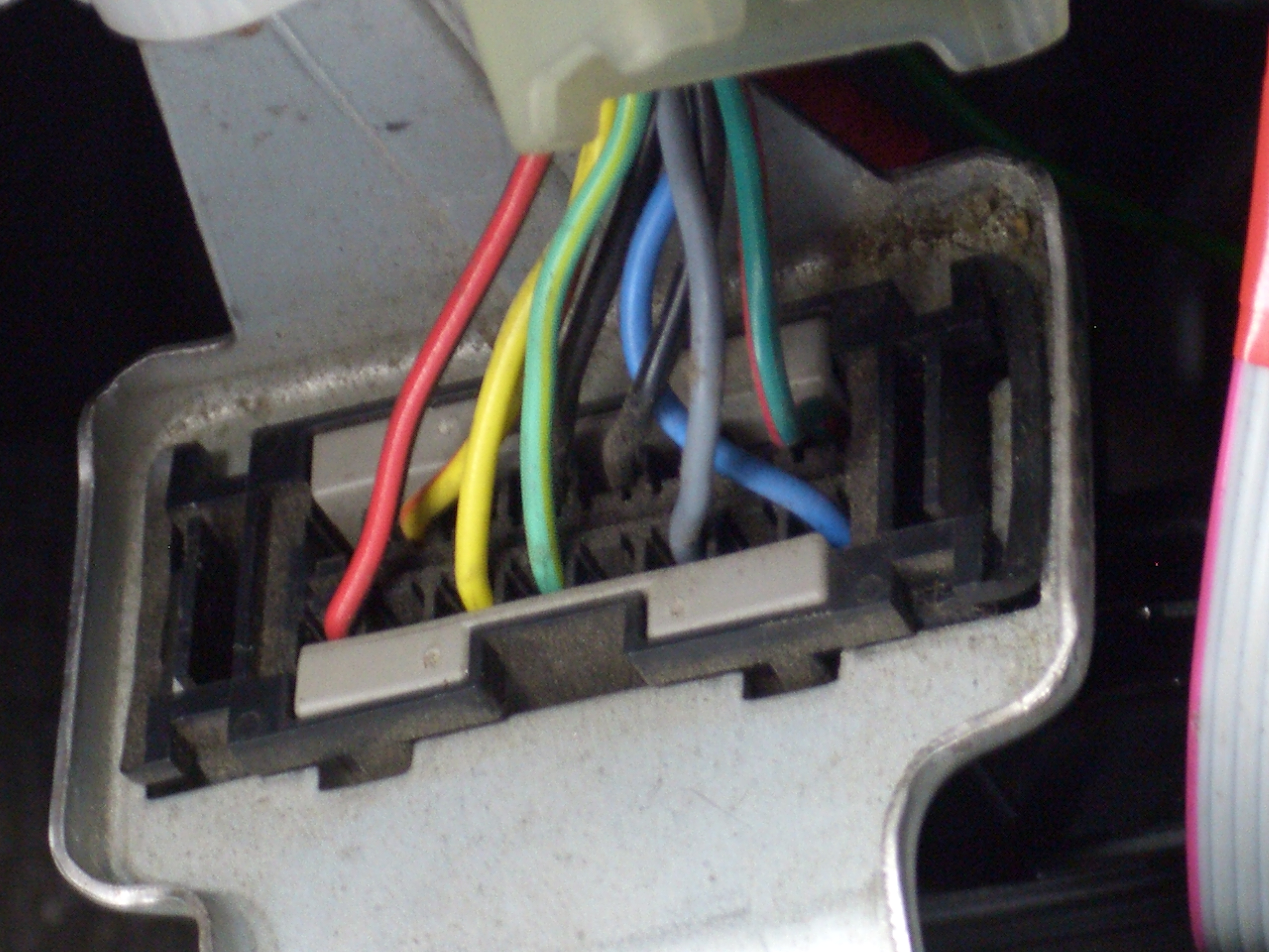

Alex Fox тебя вид разъема по ссылке выше устраивает. Или нужен с проводами по цвету 2007 г.в.

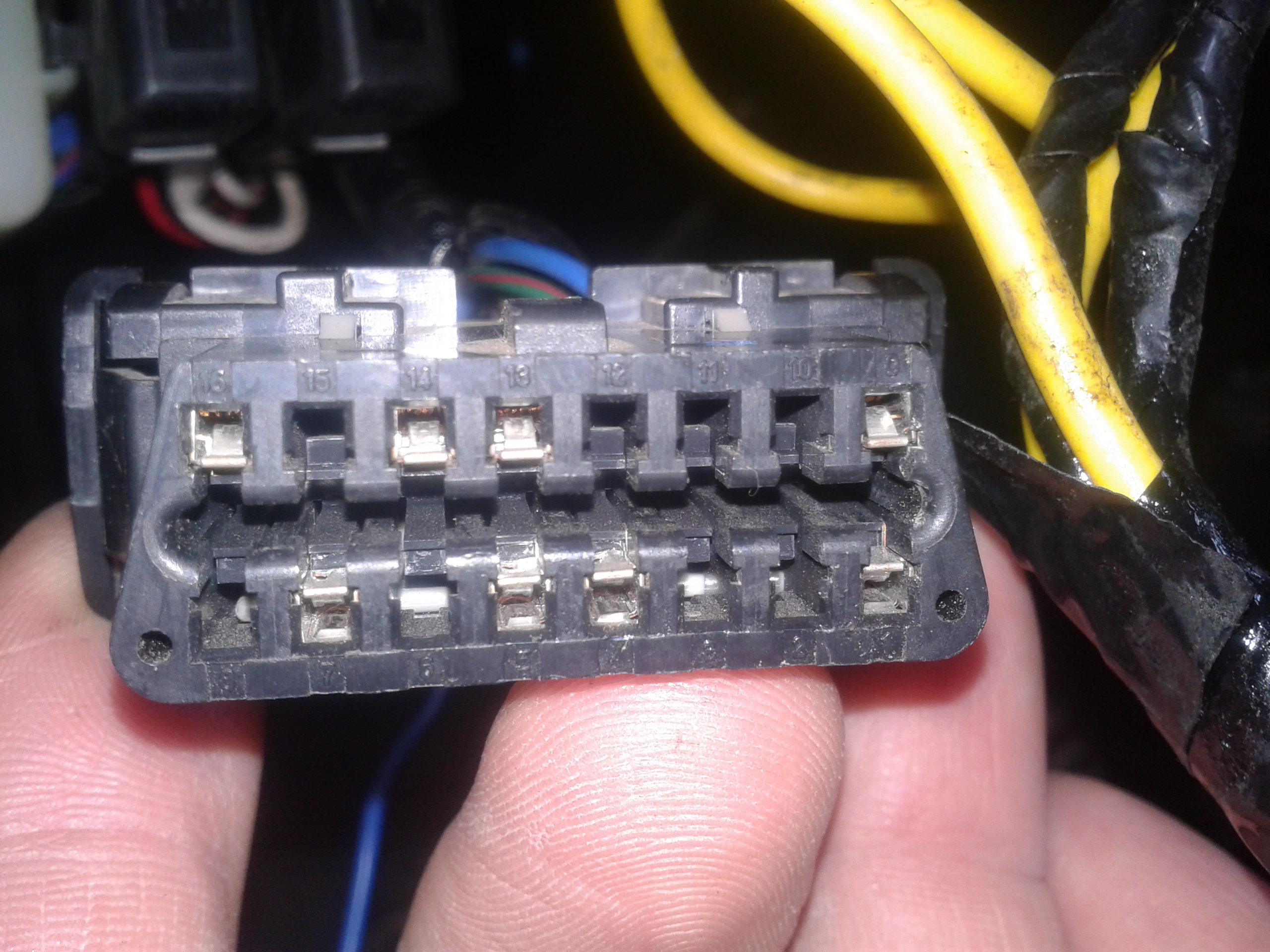

Моя колодка выглядит так:
Соответственно контакты:
1 - определяется производителем,
4 - заземление шасси,
5 - сигнальное заземление,
7 - ISO 9141 - 2 (К - линия),
9- определяется производителем,
13 - определяется производителем,
14 - CAN (инвестированный) J2284,
16 - напряжение аккумулятора.
Красным - хз какие контакты, куда они идут и что означают.
Синим - согласно "стандарта при диагностике и контроле за деятельностью двигателя автомобиля", вот ИСТОЧНИК кому интересно.
Вот распиновка разъема БК Multitronics:
2 - J1850
4 - масса
6 - CAN-High
7 - К-линия
14 - CAN-Low
15 - L-линия
16 - +12В
Т.е. получается у меня мультик работает через К-линию и, возможно, CAN-Low... (я не автоэлектрик и не спец по митсубиси, это лишь предположение)...
Вот собственно вопрос: МОЖНО ЛИ ПЕРЕСТАВИТЬ КОНТАКТЫ В КОЛОДКЕ ДИАГНОСТИКИ И УЙТИ ОТ ПЕРЕМЫЧКИ, и чем это грозит???

Я, в электричке тоже не очень но если сравнивать. Получается у меня к БК с колодки подходит 4 провода 1- провод красно-черный (контакт 16) 12В. 2- провод желто-белый ( контакт 14) CAN Low (J2284) 3- провод желто-красный (контакт 7) К-линия. 4- провод черный-серый (контакт 4) масса. Также к колодки диагностики (овд) подходят провода к 13 контакту салатово- желтый провод, к 11 контакту серый провод (у тебя на колодке его нет) к 5 контакту черный провод (я понимаю что по любому масса) и к 1 контакту зелено-красный.
Учитывая сказанное выше по ссылкам и приведенным схемам можно предположить, что через контакт 13 диагностируется - АБС. Контакт 11 - система безопасность тобиш ESP. Контакт 1 - АКПП. (Конечно могу ошибаются)
Но думаю, что с разъемом ОВД и подключенными к нему проводами у тебя все нормально. Менять провода местами не стоит.
Мысль продолжу немного поже на работе.

Alex Fox vin скинул в ЛС. К выше сказанному перемычкой мы соединяем контакты 1-4 то есть 12В и контакт диагностирующий АБС или другую систему определеную производителям. Можно попробовать методом тыка. Когда включаешь БК без перемычки он какие ничуть признаки жизни подает. Если да то 12В присутствует. После включения сам пытается определить протокол. Или не чего не видит. Можно попробовать к разъему БК подключить 12 вольт, массу, сперва К-линию посмотреть будет работать или нет. Потом подключить CAN Low и тоже посмотреть результат. Можно по цвету проводов с колодки диагностики позвонить провода на колодку ЭБУ (мне кажется они должны идти на прямую). Еще один из вариантов зайти на сайт Мультитроникс и задать вопрос как работает БК с протоколом Мицу 1 и как должно быть все подключено. У тебя в комплекте дополнительные схемы подключения и дополнительная колодка соединения была.
