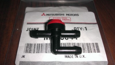

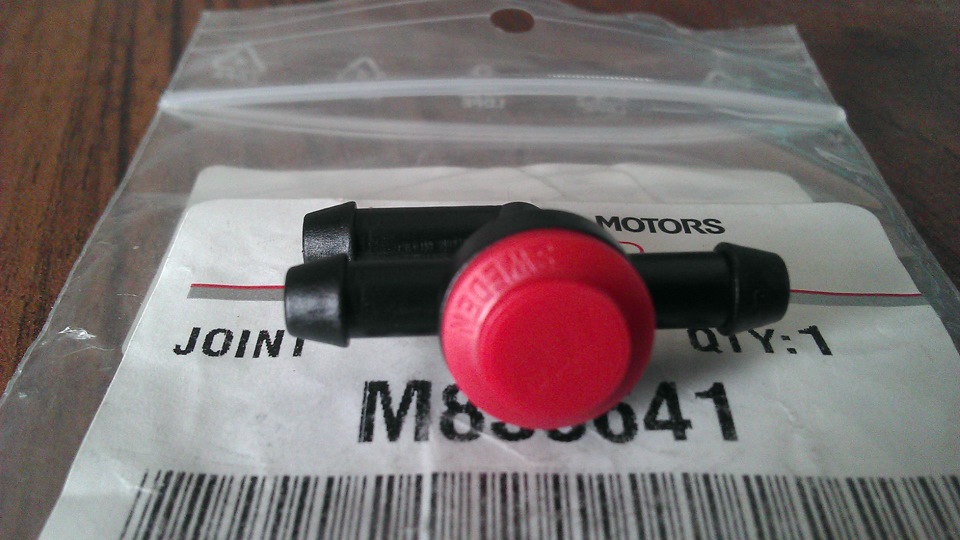

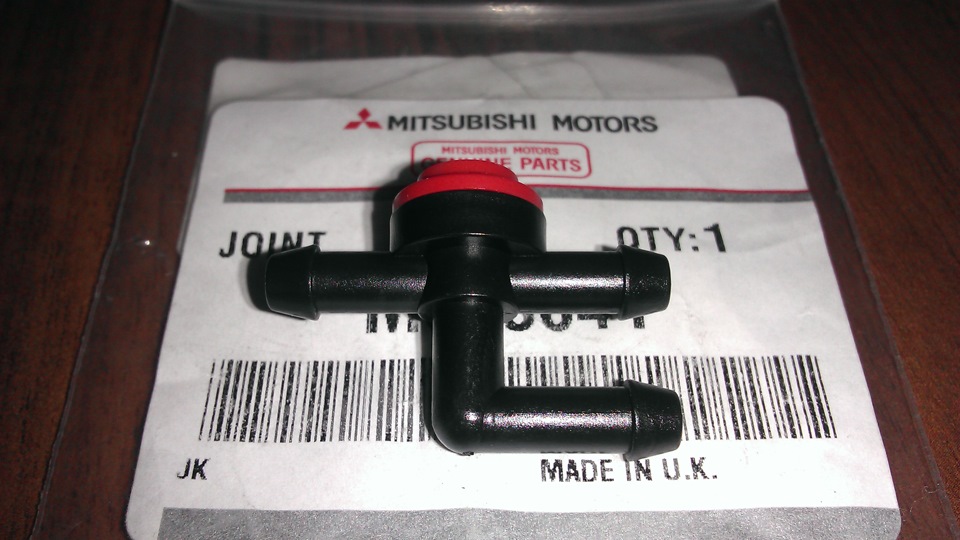

Партномер разветвителя Митсу с обратным клапаном M850641. Мало ли кому понадобится

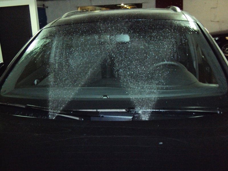

Не за что, Виталий. Может у тебя получится добиться от них корректного распыла, но судя по сообщениям коллег...))) Как не старался, не получилось добиться от них равномерного распыла на всех скоростных режимах. Типа, как на фото, но без поливания на крышу

Lebed писал(а):Не за что, Виталий. Может у тебя получится добиться от них корректного распыла, но судя по сообщениям коллег...))) Как не старался, не получилось добиться от них равномерного распыла на всех скоростных режимах. Типа, как на фото, но без поливания на крышу
Возможно, дело в угле установки лобового стекла у Паджеры, в сравнении с пузотерками, откуда эти веерные форсунки. Из-за этого угла и распыл не получается таким, как надо.
так и есть, на струю воды воздух меньше влияет,
возможно у кого веерная + установлена мухобойка живется как то полегче.
У меня мухобойки нет и на скоростях от 80, этот веер идет на низ стекла.
На стоящей машине веер работает в верхнюю часть стекла.

Lebed писал(а):Партномер разветвителя Митсу с обратным клапаном M850641. Мало ли кому понадобится
А вот за это реальное спасибо, Тезка! :*DRINK*: Как потеплеет, буду ставить омыватель задней камеры(надоело мне пальцем ее протирать ::-D: ), и тогда-то мне этот тройник пригодится. :*VICTORY*:
