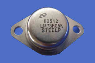

Паш,купи 78Н05,кондер 1000х25 В,кусок термоусадки,и на куске чего нить железного спаяй навесным монтажем.
проверено же! уже года 3 точно как эти фиговины(на фото) работают!
уже штук 10 точно!

asferrum писал(а):Паш,купи 78Н05,кондер 1000х25 В,кусок термоусадки,и на куске чего нить железного спаяй навесным монтажем.
уже штук 10 точно!
Ты пожалуйста не пугайся словами такими, ладно? ))))
Можешь мне смастрячить такую штуку? Я тебе сильно благодарный буду! )))

Где такая фотка, ткните носом, пожалуйста...
А то я чей-то пропустил похоже.

Паша,когда, говоришь Днюха у тебя?
пришлю подарок.
пиши адрес в ЛС,у меня пара железяк таких как раз есть в наличии.
то Монгол-связист,см. пост на 3 стр.,от 6 февр,2013 года,чуть выше Пашиного вопроса.
уже штук 10 точно!
Паш,только определись как всё подключить.
мое "изделие"-это 2 проводка "вход"-коробочка типа,в термоусадке-два проводка "выход".
тобишь штекер "прикурки" не фигурирует.
внутрь него "коробочка" не влазит. :(
посему как-то мудри с проводами и размещением коробочки. она чутка греется,градусов 70-80 примерно,но это не опасно. проверено!
у меня(повторюсь) над головой она лежит в консоли с часами и очёчниками( в Спорте1),подключена через вод. кнопку потолочного плафончика.
лампочку вод. стороны,тупо запараллелил на кнопку пасс. стороны.
