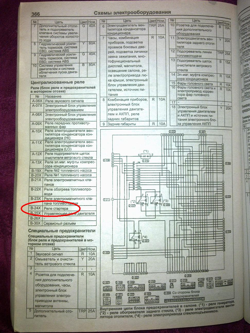

Starley писал(а):да именно эта релюшка!
а какое обозначение у реле генератора?!
Генератор тут не при чем. А по стартеру... слово "стартер" заимствованное, т.е. примерно так же и на инглише должно звучать. Т.е. я бы попытался найти комнбинацию из слов Starter и relay, lock, switch и синонимы. Поправьте кто-нить если неправ. А вообще, может у кого на форуме книга есть по П-3?

6puTBa писал(а):Starley, ты пробовал эту релюшку:
Я лично ей заводил. Если это не она, то можно сделать вывод, что у П-3 другое расположение реле. В любом случае, мой совет остается в силе - нужно найти "Реле блокировки стартера". Посмотри на той крышке что ты снял с блока предохранителей - там изнутри может быть схема. В нете найти не могу.

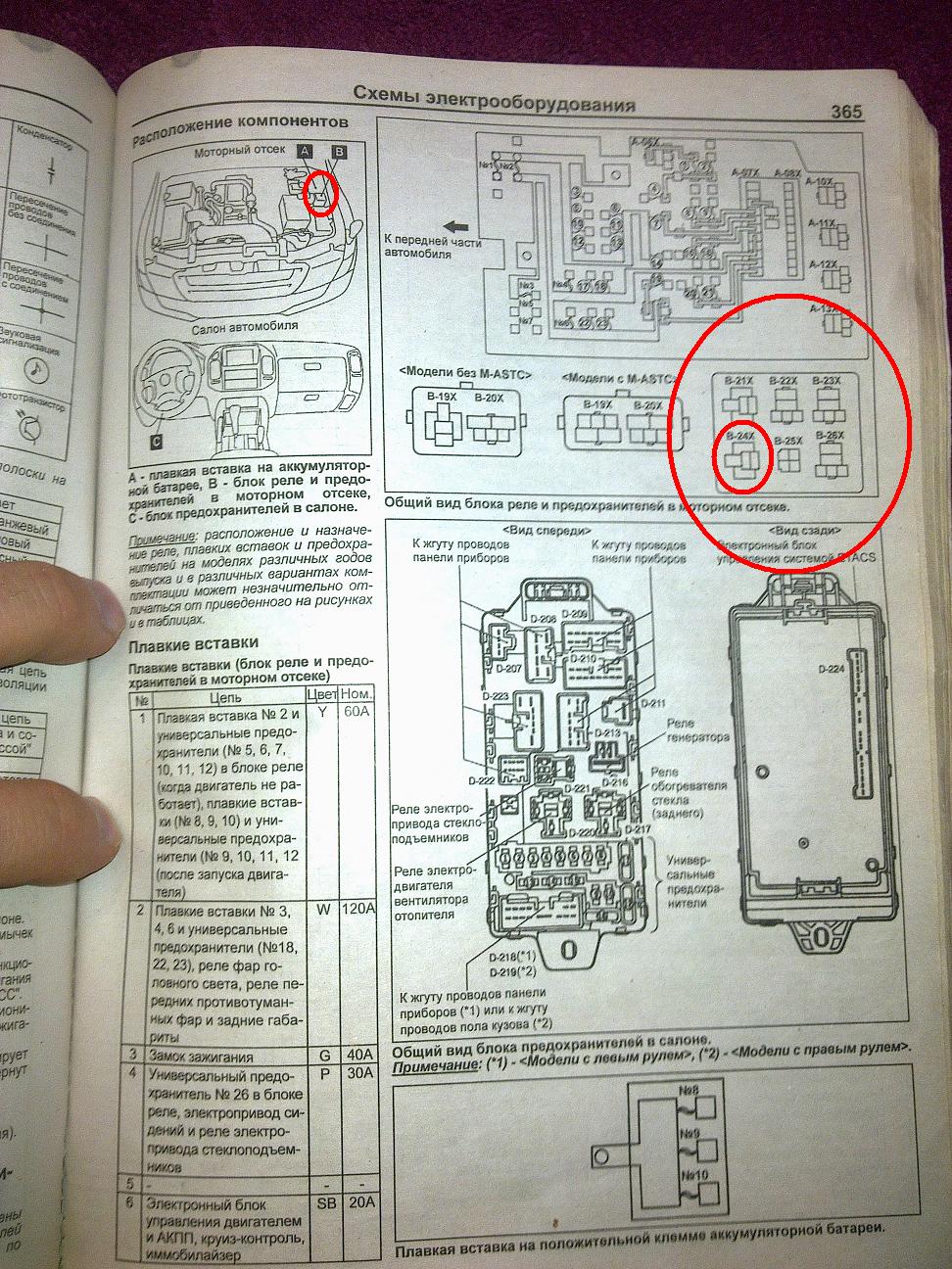

Нет, мне кажется что это та реле которую я тебе указал изначально - на схеме этот блок повернут на 90 градусов (на фото 2 в ширину 3 в высоту, на схеме 3 в ширину 2 в высоту). Ну либо это белая релюшка, но я сильно сомневаюсь. Скорее всего реле та что нужно (у меня на П-4 выглядит все идентично). Просто проблема ближе к самому стартеру.

6puTBa писал(а):Нет, мне кажется что это та реле которую я тебе указал изначально - на схеме этот блок повернут на 90 градусов (на фото 2 в ширину 3 в высоту, на схеме 3 в ширину 2 в высоту). Ну либо это белая релюшка, но я сильно сомневаюсь. Скорее всего реле та что нужно (у меня на П-4 выглядит все идентично). Просто проблема ближе к самому стартеру.
Я не спорю. просто когда я её замыкал ни чего не происходило у меня видимо стартер помер (

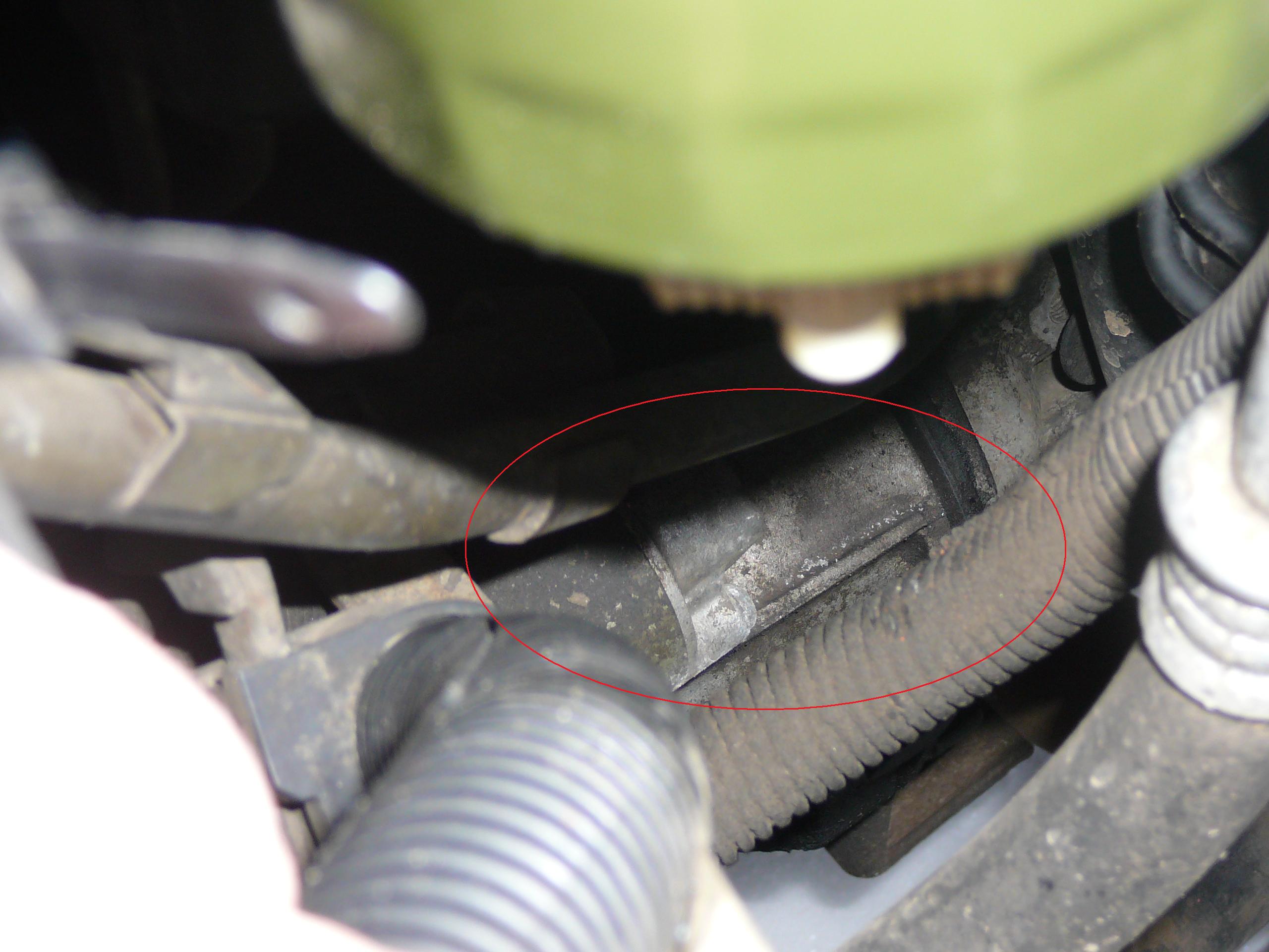

вот что я вижу!

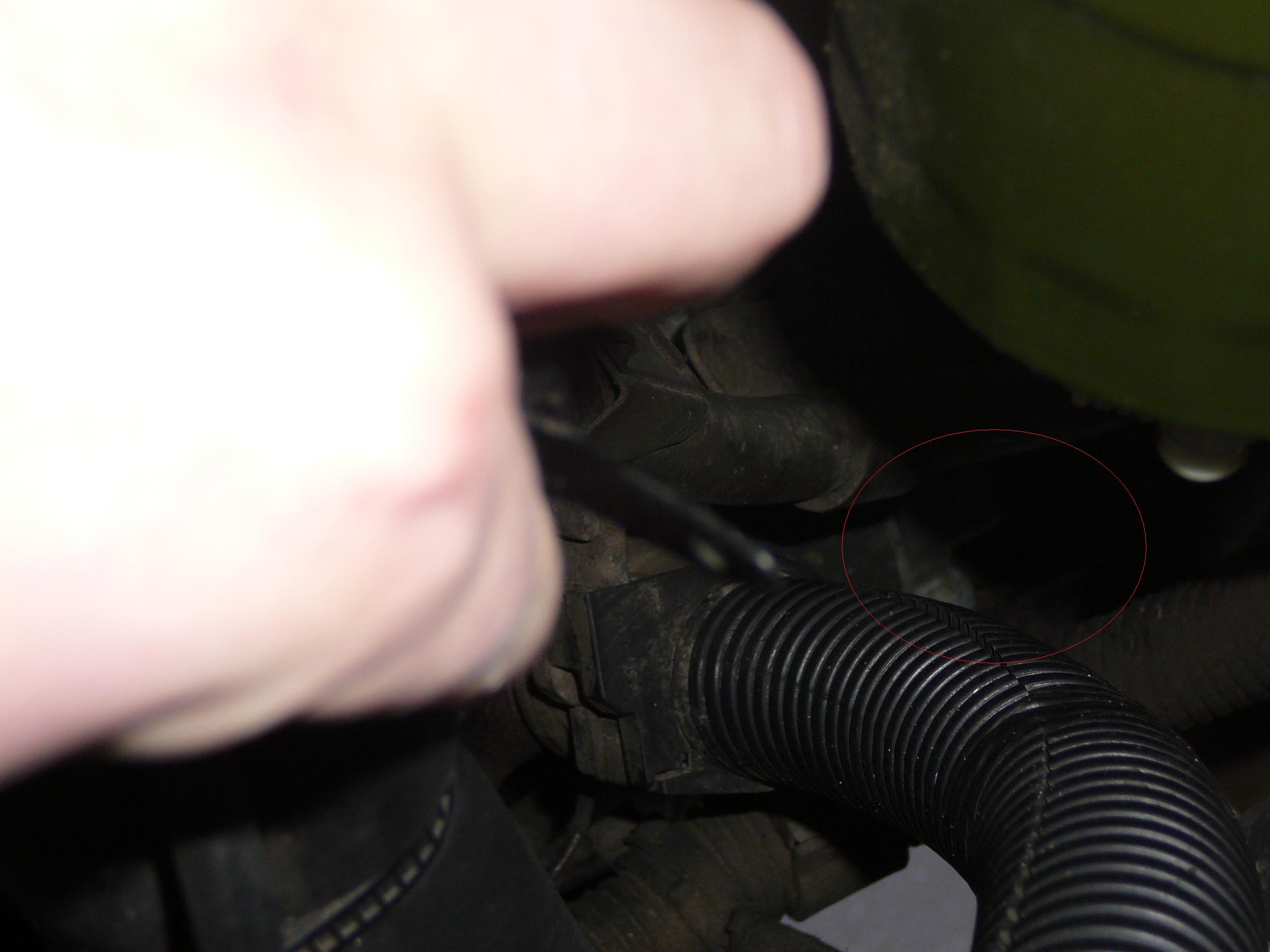

Сообщение Starley »
это ОНО???

Starley писал(а):вот что я вижу!
где-то там...когда снимал ТНВД, то штуцера-клапана как раз упираются во втягивающее...и до проводки там очень несложно дотянуться...
засучите рукавчик и вперёд! ручками!(осваивайте смежную профессию-гинеколог)

На фото видно только самое начала втягивающего, то место где он прикручивается к стартеру. Все клеммы на другой стороне. Там всё удобно. Я рукой свободно залажу, так как приходилось три дня запускать из под капота (полетело втягивающее) как что если приловчится то все ОК.

прости но лично я на фото вообще ничего не вижу, только слив фильтра
