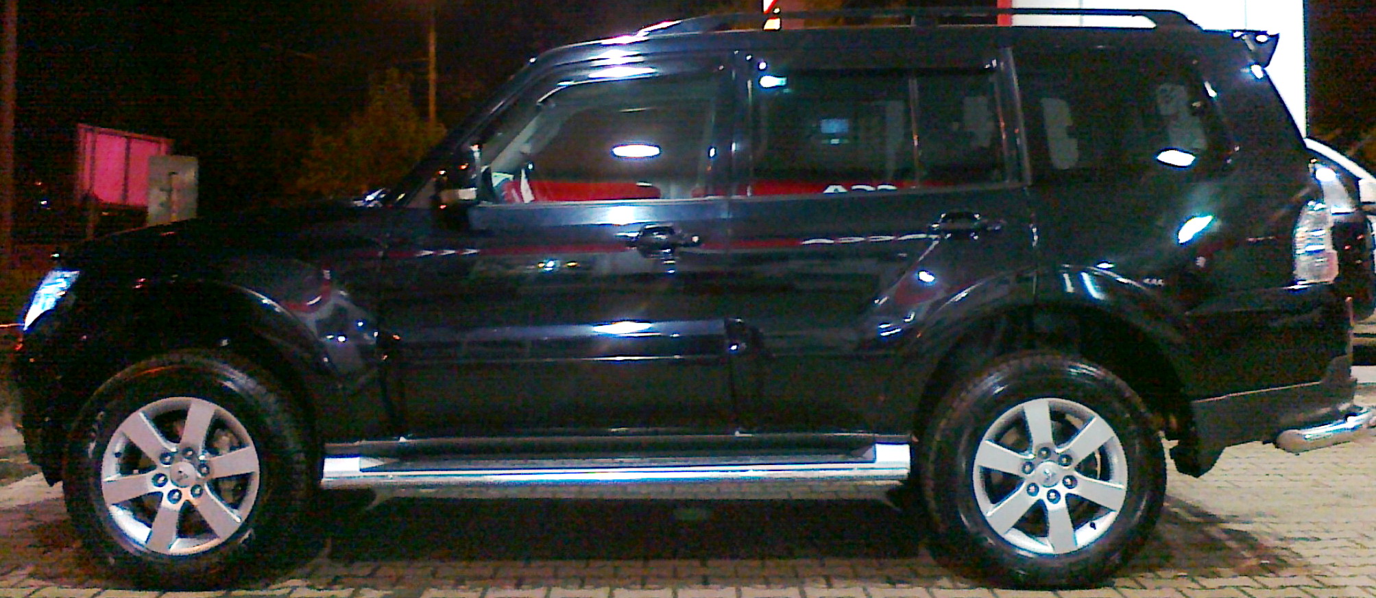

Вот мой отчет.
Сначала аналитика:
Замер расстояния м/у поверхностью площадки и верхом колесной арки.
Новый П4 на стоке (аморты и пружины) - зад: 896мм; перед: 872,5мм.
Мой П4 на пружинах Влада и амортах Кони (перед Рейд зад-Трек) - зад: 925мм, перед: 905мм.
Замер расстояния м/у центром колеса и верхом колесной арки .
Новый П4 на стоке (аморты и пружины) - зад: 532,5мм; перед: 507,5мм.
Мой П4 на пружинах Влада и амортах Кони (перед Рейд зад-Трек) - зад: 567,5мм, перед: 545мм.
