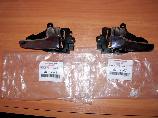

А теперь для настоящих ценителей и любителей блёсточек!
Полностью хромированные внутренние ручки дверей от L200.
MN 167547 — ручка левой двери (нужно 2 шт.)
MN 167548 — ручка правой двери (нужно 2 шт.)
Добавляет +250 к гламурности и заменяют 2 литра феромонов!

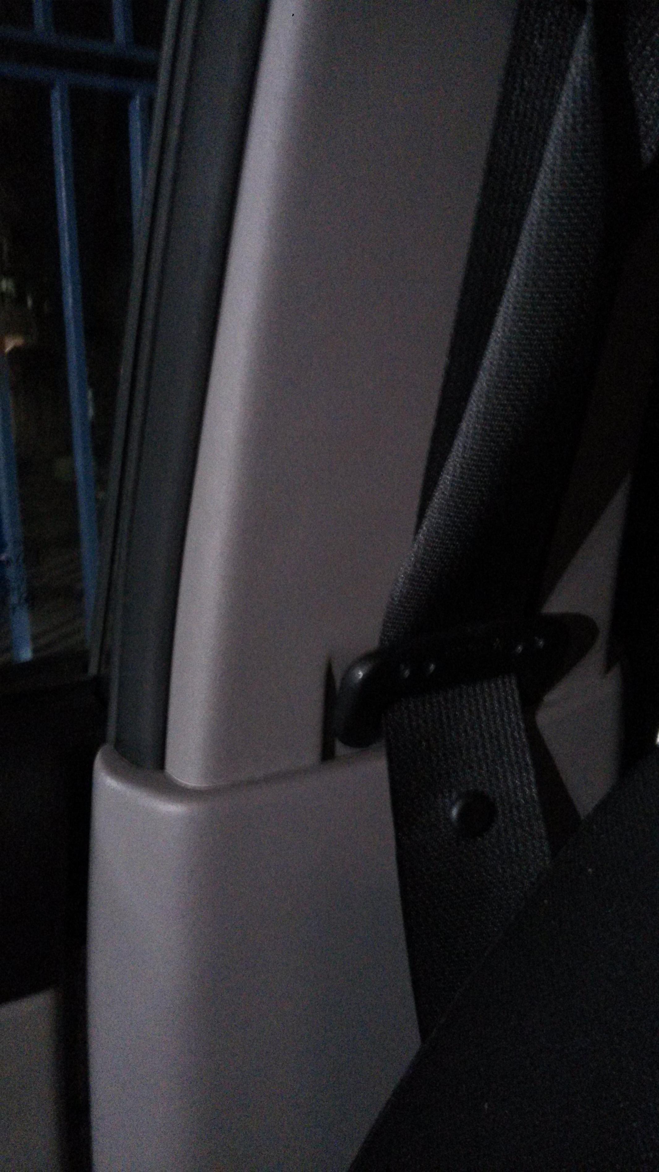

Re: Нужное для всех 4d56! Особенно для свеженьких!
Примерно вот такdrozd272 писал(а):Ну вы фотки киньте,как кто с этим справлялся.

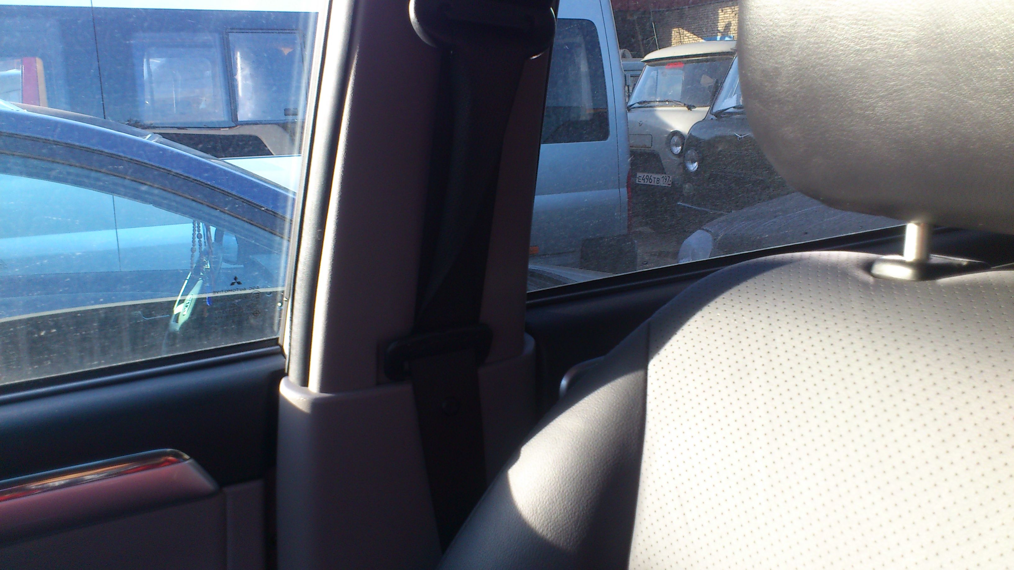

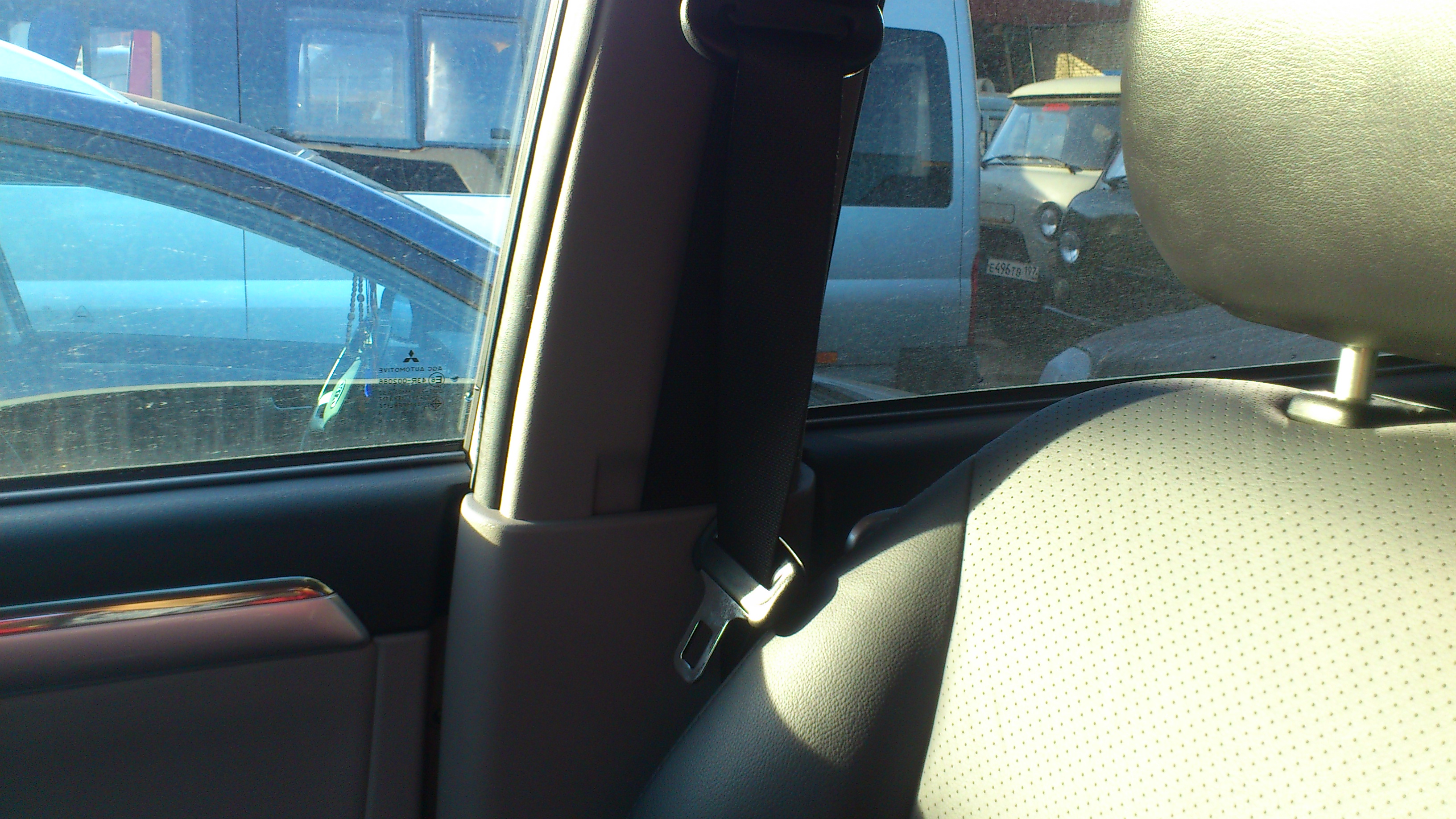

До и послеdrozd272 писал(а):Это как устроено,можно фотку.sn1 писал(а):Есть офигенский бесплатный вариант - воткни "папу" за обшивку откуда ремень тянется.PERESVET писал(а):Секретный спецтюнинг для движения в одиночестве и тишине:)![]()
Фиксатор ремня для правого переднего пассажира
MR 652906

Вот блин,буду так же делать и жену приучу.Спасиб.Russo81 писал(а):Примерно вот такdrozd272 писал(а):Ну вы фотки киньте,как кто с этим справлялся.

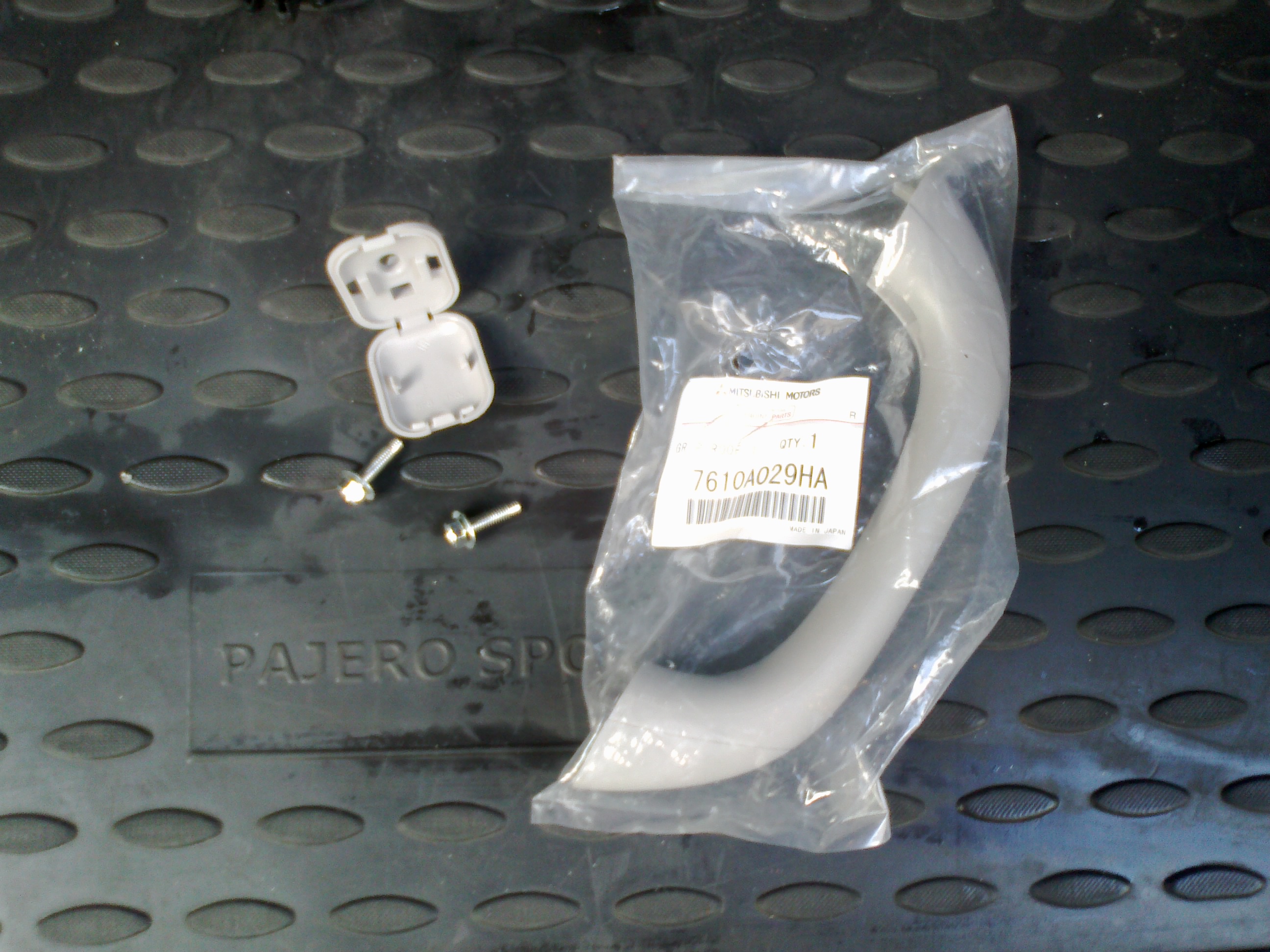

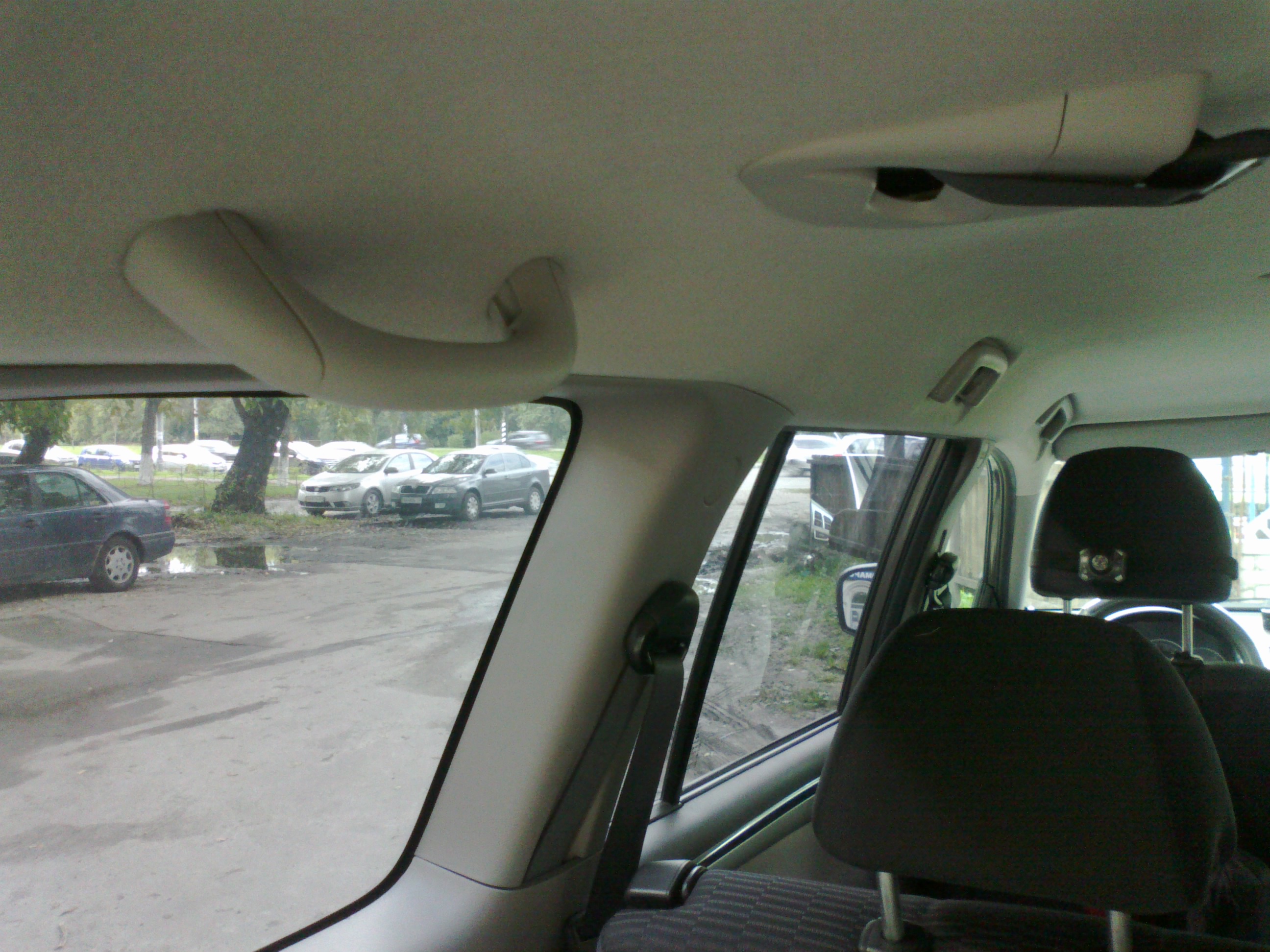

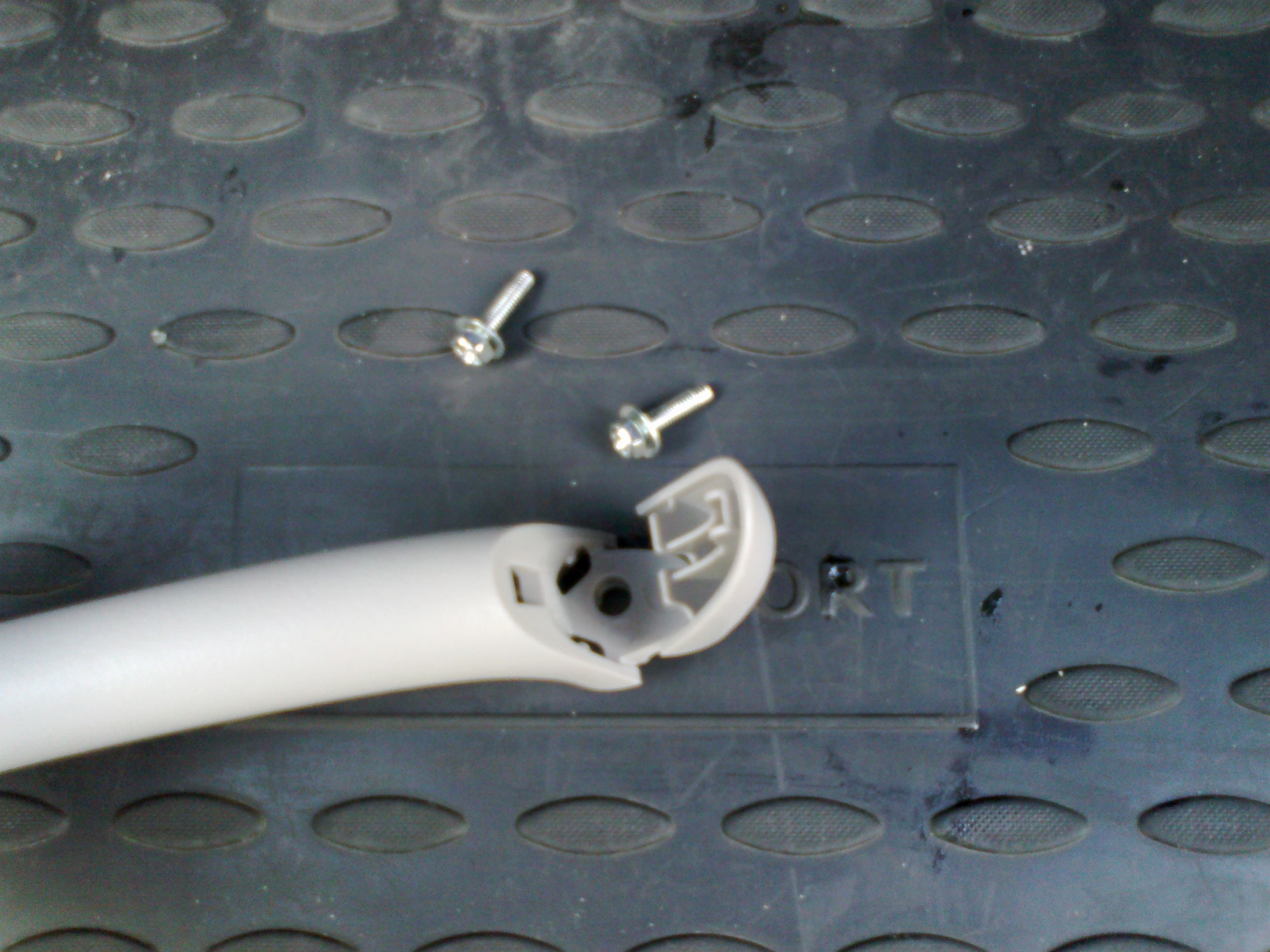

Для эквилибри́стов! Встречайте! 7610A029HA - Ручка салона , 1 шт. в упаковке.
Дополнительные ручки в багажнике обеспечат увеселительную перевозку людей в багажнике!
Сокращается время посадки/высадки + удобство фиксации уставших тел
Дополнительно можно вешать различные предметы (болотники, одежду грязую и т.д.)+ фиксация крупногабаритных грузов+ фиксация псин.
Используем штатные винты под заглушками. Заглушки удаляем. Ставим в штатные места без рукоблудства.

А как в эту фигню ремень вставлять?PERESVET писал(а):Секретный спецтюнинг для движения в одиночестве и тишине:)![]()
MR 652906
