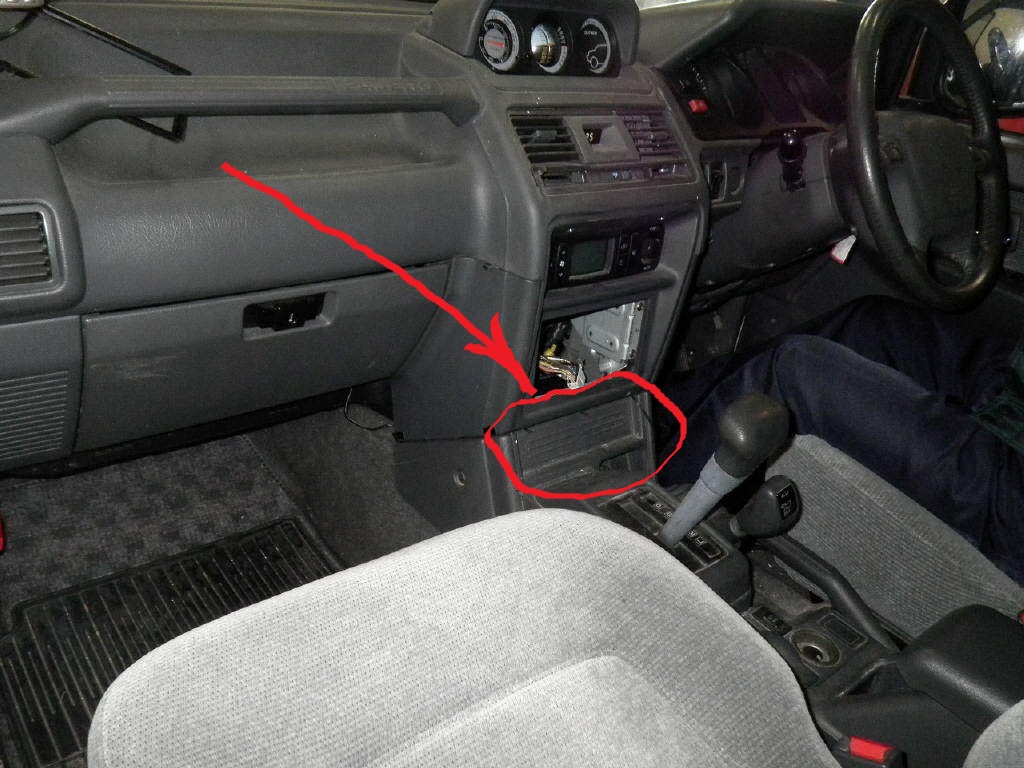

John_V6 я вырезал заглушку внизу бороды (ниже магнитолы) и поставил таку планку(подиум) для 3-х приборов д.52 :
она развернута к водителю,можно снизу подложить чёнить и слегка вверх довернуть :;-):
я воткнул туда :
