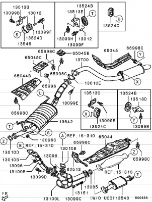

Похоже у меня тоже наелся катализатор основной на арабе 3.0. Датчиков после катализатора нет. Нашел комплектацию вроде без катализатора - вместо него стоит обычный глушитель (Pre-muffler обзывается) - MN110807, на схеме 13543.
Получается можно просто кат выкинуть и поставить этот глушитель?
ПС и на всякий случай киньте контакты, кто недавно менял на пламягаситель в Москве.

Получается следующая картинка:
1. Вырезать катализатор и поставить пламегаситель (или отдельный или собирают в корпусе моего катализатора) - примерно 4.5-5 т.р.
2. Все-таки поставить новый оригинальный глушитель MN110807 от версии Паджерки без катализатора - бюджет примерно 5.5-6 т.р.
Тянет в сторону второго варианта, какие могут быть засады?
Прогореть-то он не должен, раз есть такие комплектации.

Прокинул меня Экзист 2 раза подряд с глушителем вместо катализатора MN 110807.
В итоге плюнул и поехал к старым знакомым, где мне за пару часов собрали пламягаситель в корпусе моего катализатора.
Звук вернулся к штатному, бежит резвее (может кажется :) )
Бюджет 3.5 т.р.
