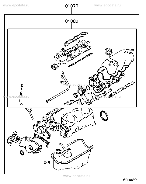

Товарищи , подскажите. что входит в состав ремкомплекта MD997516 GASKET KIT,ENG OVERHAUL,UPR (верхний комплект прокладок).
Насколько понял, туда входят две прокладки ГБЦ. прокладки коллекторов ( впуск и выпуск), прокладки клапанных крышек. Какие то еще резинки

То что обведенно верхним квадратом. Бери полный-он дешевле...
Мой танк тут https://www.drive2.ru/r/toyota/hilux_surf/332538/

Вот его и хочу брать. Как я понял туда входят помимо прокладок, еще и сальники РВ и маслосьемные колпачки. Плюс кллечки-прокладки всякие

Набором дешевле, там все прокладки и сальники... Под впуск и на дросель Аджуса отстой. под гбц - оригинал лучше..

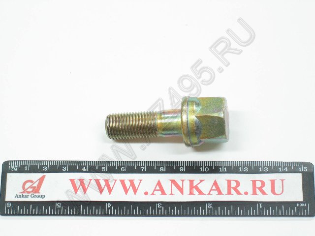

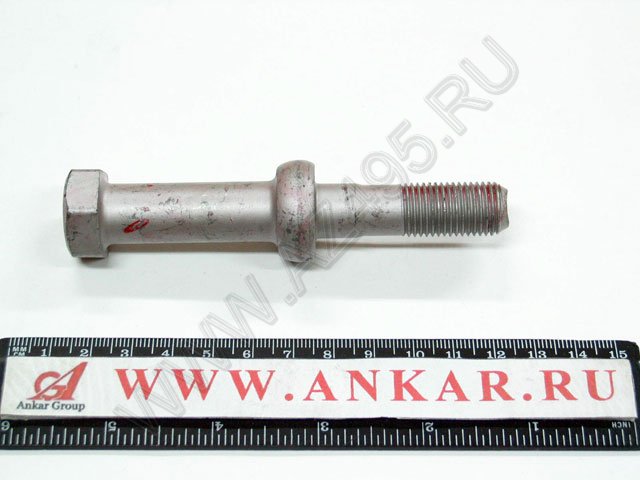

Re: Вопросы по ГБЦ 6g72 12-и клапанной
к сожалению, не знаю где от Хендая (или Хундая не знаю точно) запчасти заказывать во Владивостоке.de писал(а):Нафига тебе набор, бери по отдельности. Прокладку ГБЦ рекомендую Elring 540.470, прокладки выпуск от хундая 28521-36000 и 28521-35020, впуск 29215-36000 и Ajusa 13089800 (2 шт, они не металлические, но мне даже больше нравятся, ходят отлично, уже ставил), под клапанные крышки оригинал недорого. Болт от хундая 23127-36300, точно совпадает с оригинальным.
болты как я понял не взаимозаменяемы. С ними вообще ничего не пойму.
У меня сейчас длинный стоит. Судя по всему родной с завода еще.
через гугл чего какие только картинки не выдаются.
Короткий, я так понял не подходит на 12 Клапанные двигатели.

Набор за 6200 нормальная цена, там все колечки сальники прокладки, задние заглушки... полный набор... зачем в разнобой брать, дороже ведь?sprintart писал(а):Местеровые хотят прокладки ГБЦ только оригинал. Иначе гарантии тютю.

Плюс толком ничего найти в наличии во Владике не могу. НАшел прокладки ГБВ оригинал по 1850 каждая.
Я так посчитал, что тот набор прокладок под заказ с Японии обходится в 6205 рублей, там прокладки ГБВ, выпуск, впуск. Это уже тянет более чем на 6000 руб.
Еще заказал прокладки под инжекторы ( форсунки) нижние. Верхние не знаю. заказывать или нет. Уже по деньгам 14500 вышло ( вместе с трехомудью для ГРМ, навесные ремни и т.п.).
Плюс заказал зубчатую шестерню ГРМ коленвала, на всякий случай и шпонку. Вдруг лопнет при съеме.
