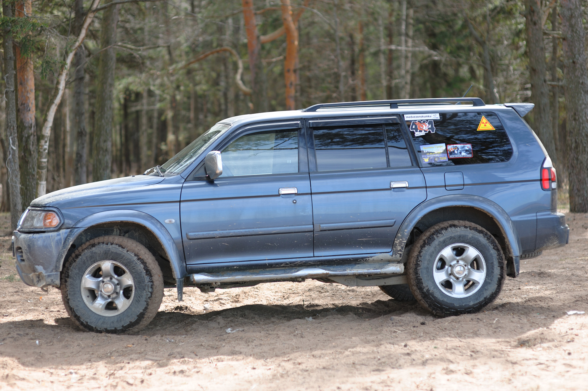

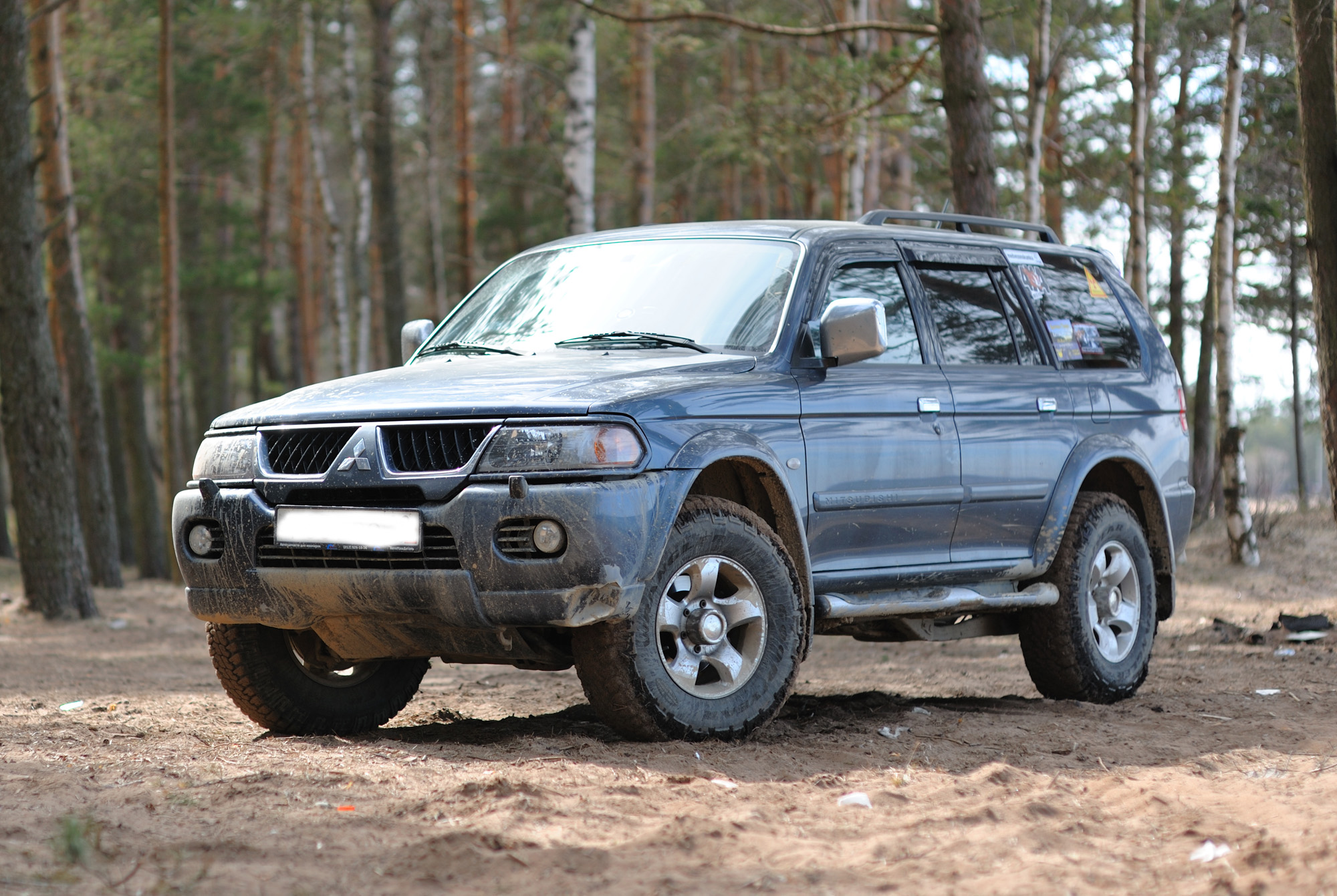

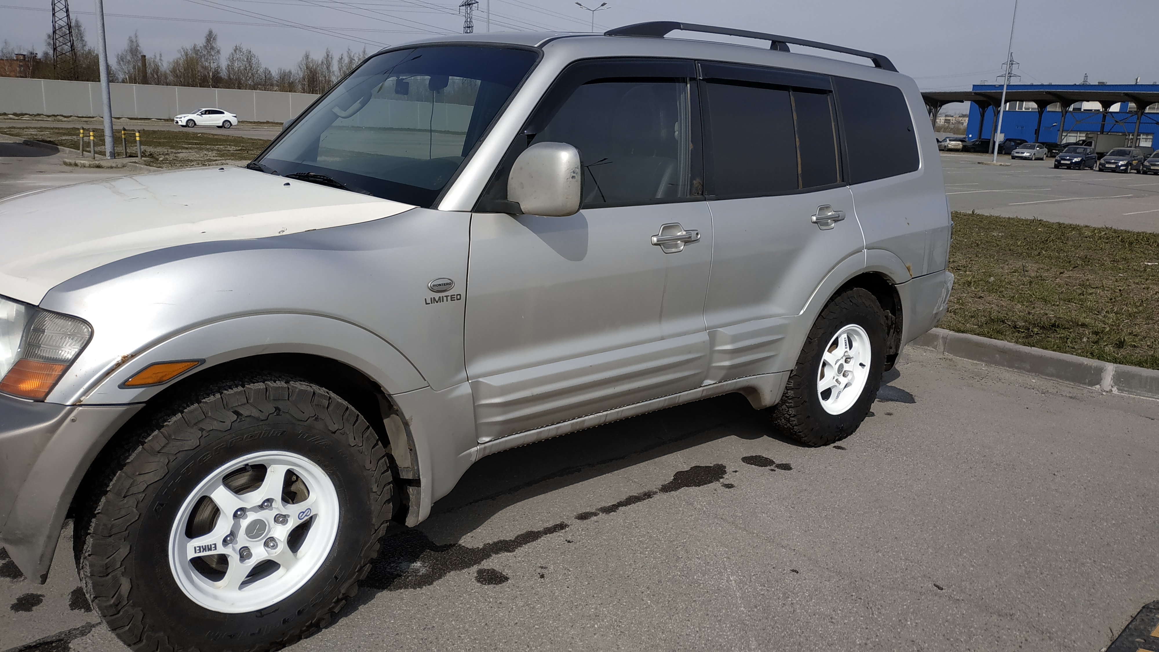

MPS2017 писал(а):Решил поставить размер 235/85 R16 на диск с родными параметрами 7J +10. Машина на стоковой подвеске.
Кто-то ездил на такой комбинации? Колеса не сильно в арки спрятаны? Или лучше диски с вылетом побольше поискать?
Руководство для 235 ширины рекомендует 6J +33.
Вот фотографии на стоковой подвеске, причём порядком просевшей(долбило по отбойникам на каждой кочке).
Диски штатных параметров. Другого вылета не требуется совершенно. Машина набок в поворотах не валится.

Отлично! Исчерпывающий ответ. Благодарю ))

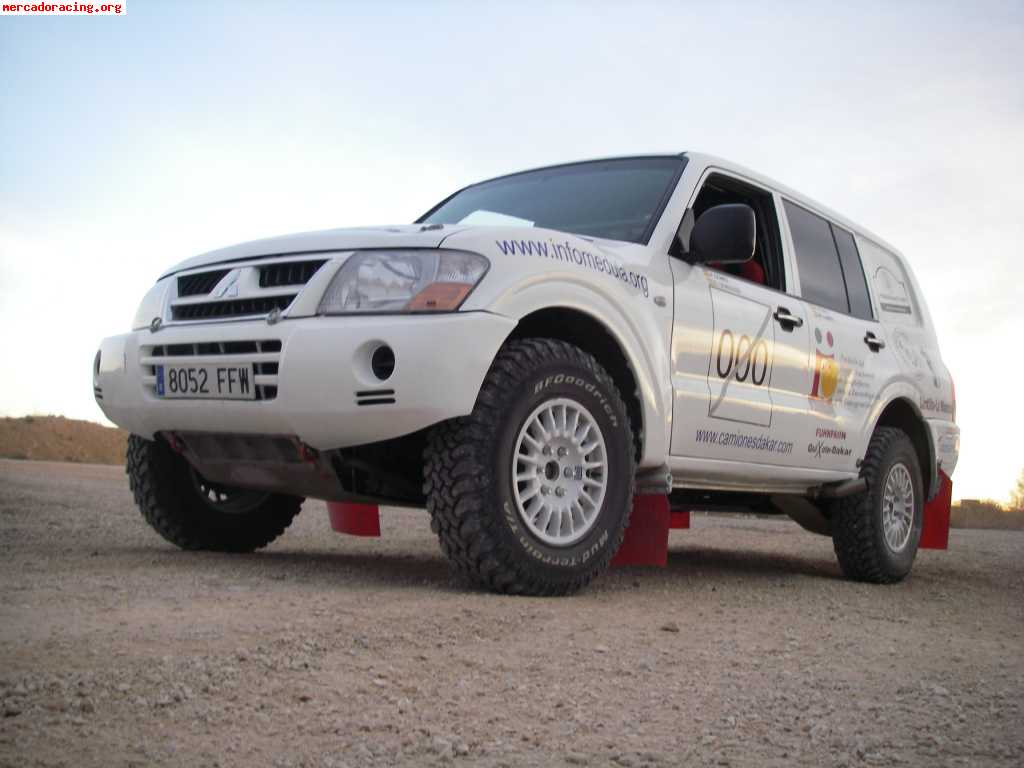

235/85 R16 это хаммеровский размер. понял это когда бокс искал на запаску.
Даже тема отдельная есть. :)
http://www.pajero4x4.ru/bbs/phpBB2/view ... 8&t=100603
она же :)
Судя по фото, диск и само колесо гораздо больше, да профиль шины не 200мм, а больше. Размер на хаммер н1 не 235/85/16, а 325/80/17.

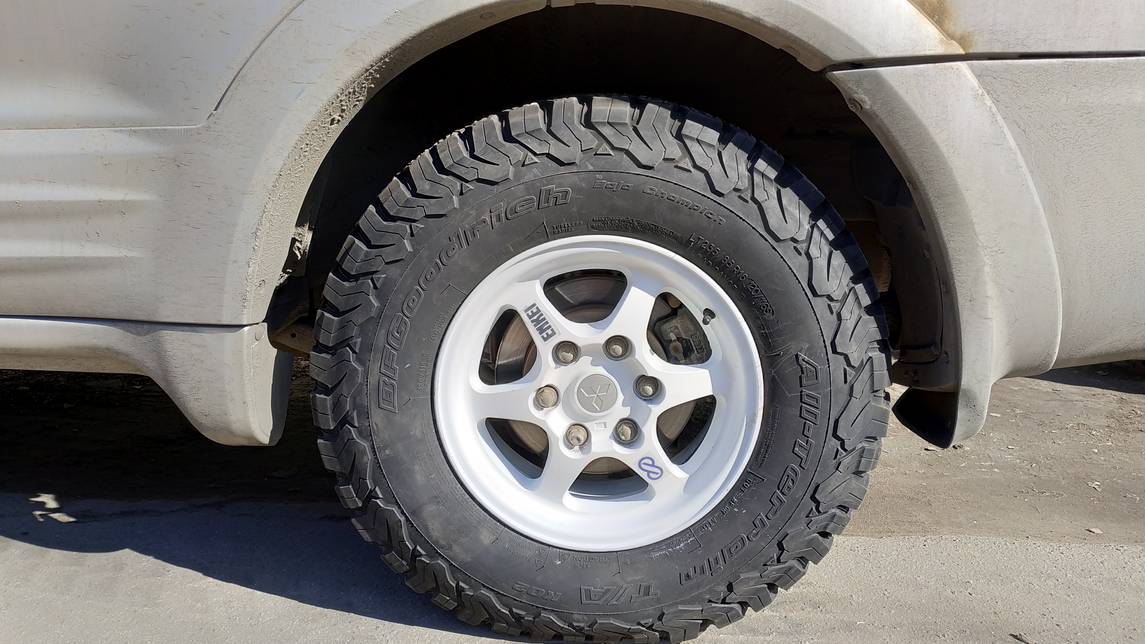

Примерил bfg at ko2..., узкие ппц(( , но по высоте то так же, как и 265/75!)) :*SCRATCH*:

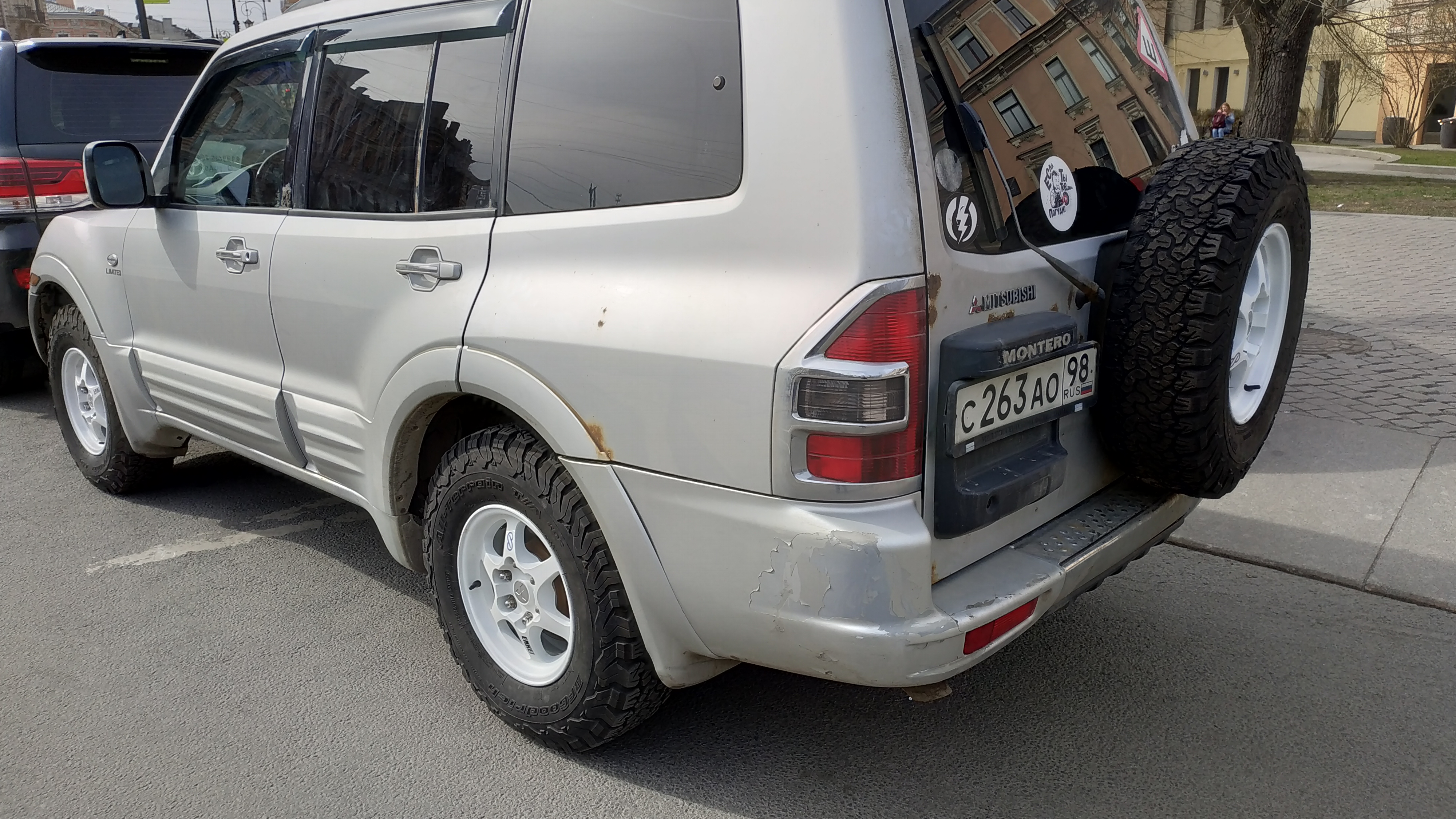

Хочу так же, и резину, и пороги
И отсутствие пластиковых молдингов совсем..., несмотря на то, что у них там в пустыне под ними не ржавеет!

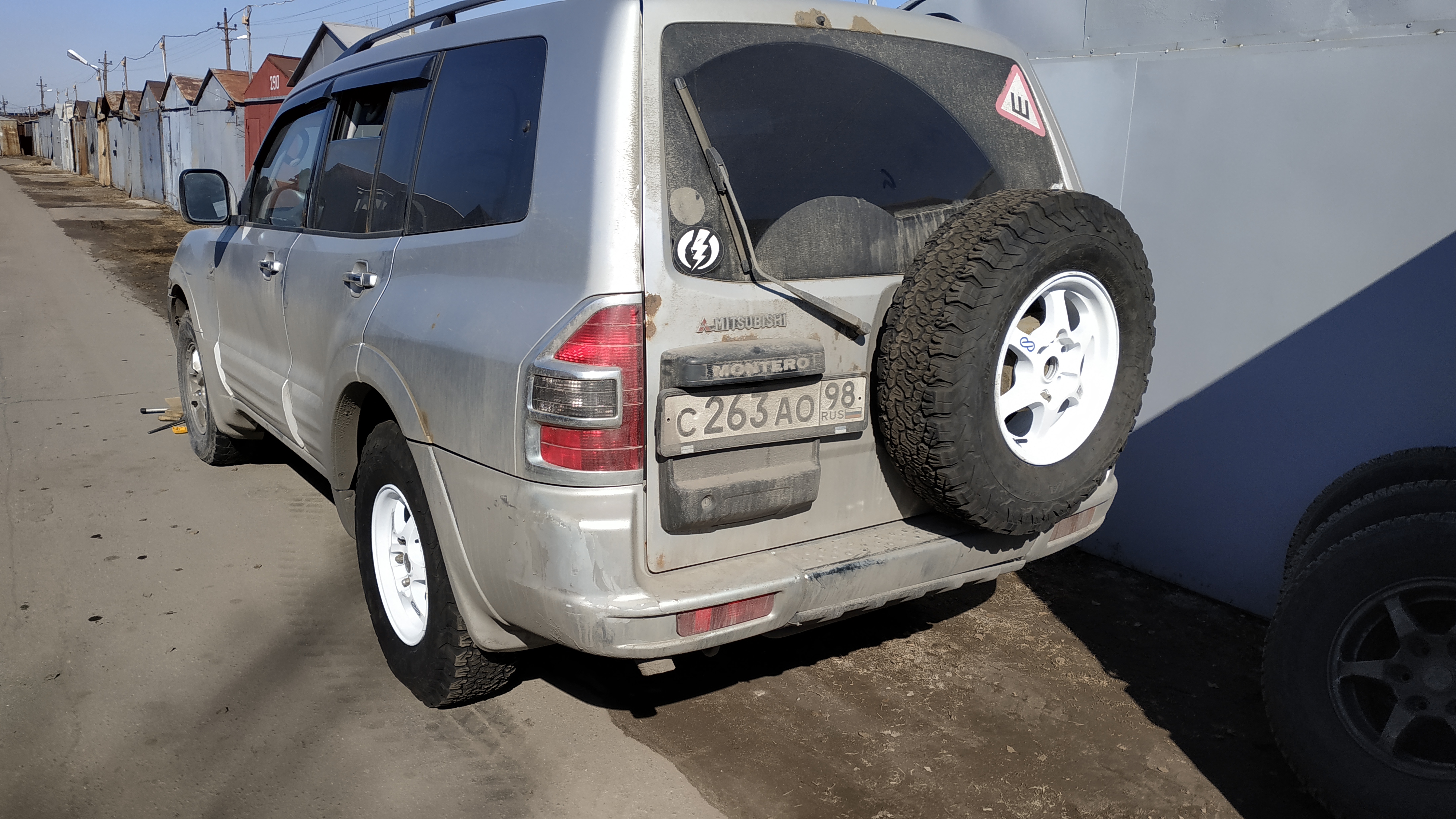

Запаска входит
Запаска входит
Ну вот как-то так...
Только ни кто не сказал, что диски от Паджеро Эво не налазят на наши тормоза спереди! :*WALL*:
Параметры те же 16/ 7/ +46 , но Х-фактор... :@=:
