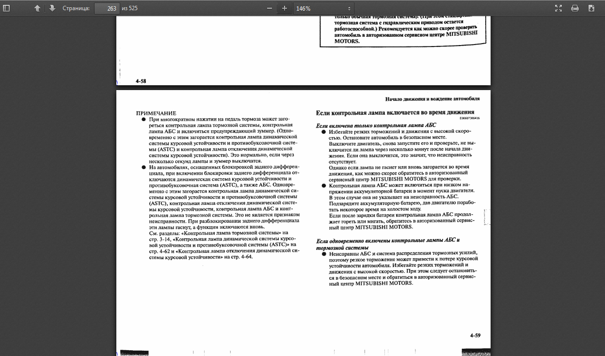

Re: Рывковый трос - как правильно использовать?
Ещё как отключает...Svetliy писал(а): RDLooc не отключает АБС, во всяком случае у меня, так как система торможения не имеет никакой связи с движением вперед.
Страница 4-59 соловьёвского скана

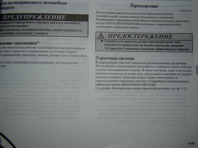

Читайте внимательнееAlniker писал(а):Ещё как отключает...Svetliy писал(а): RDLooc не отключает АБС, во всяком случае у меня, так как система торможения не имеет никакой связи с движением вперед.![]()
Страница 4-59 соловьёвского скана, своё РУКОВОДСТВО лень открывать
Комплектация а/м форумчанина Svetliy Вам известна?Svetliy писал(а):...RDLooc не отключает АБС, во всяком случае у меня...
Да и скан Руководства, сделанный форумчанином БелыйПыж, устарел "на чуток". Это уже для ленивых.

- Lebed
- Сообщения: 10748
- Двигатель:: ******
- Мой автомобиль(и):: ******
- Откуда: ***
- Откуда: ***
- Благодарил (а): 236 раз
- Поблагодарили: 431 раз
Спор бывает двух видов- ради истины и ради спора.
Смайликов с барабанами бубенцами тут нет.
Не ленитесь и не стойте на месте, т.к. из частей состоит целое.
По итогам получаем понимание в урезанном виде. Время всегда Спереди.
Для сравнения и для полного понимания. Напр., стр. 4-59. Вложения подписаны.
