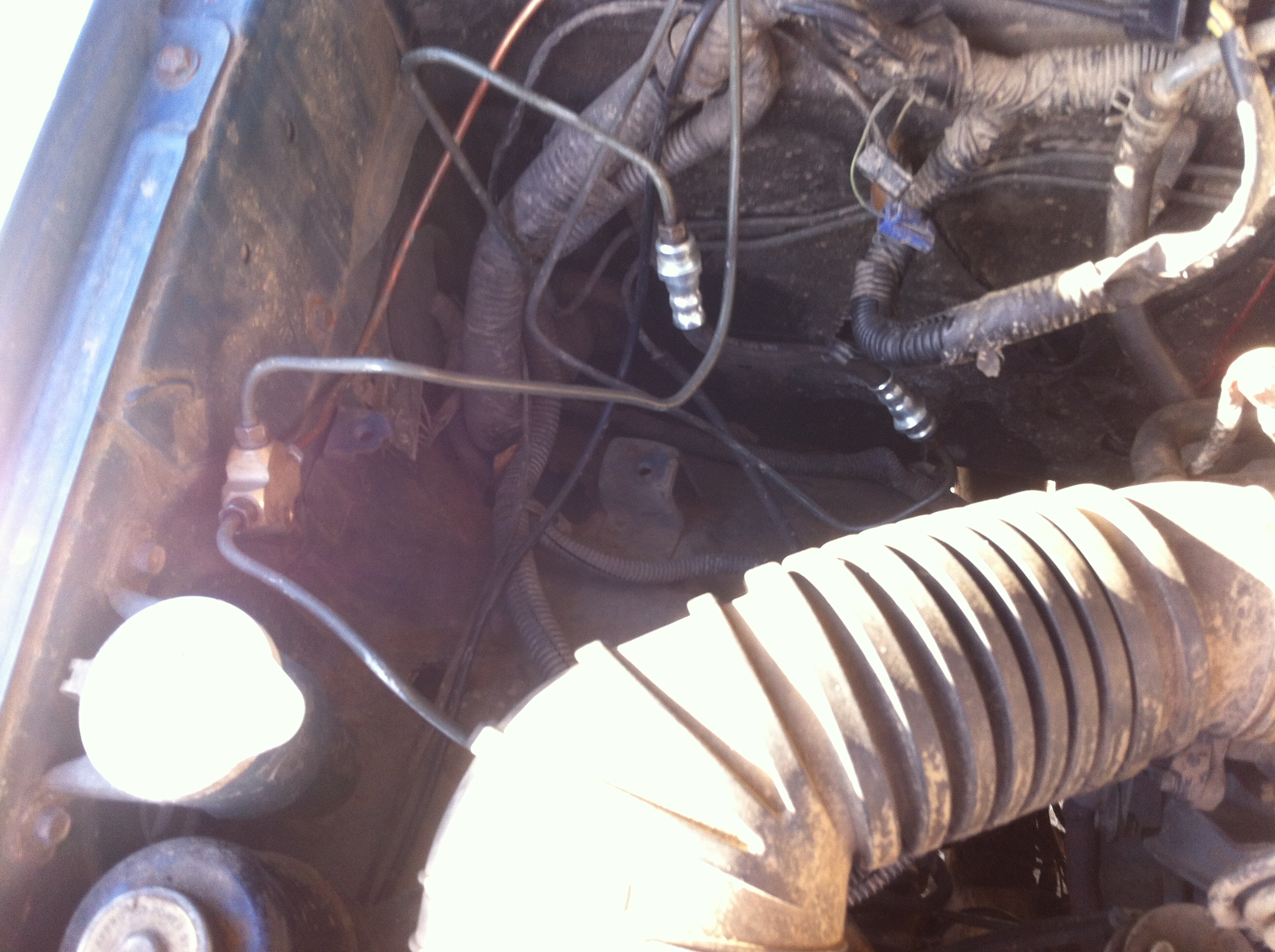

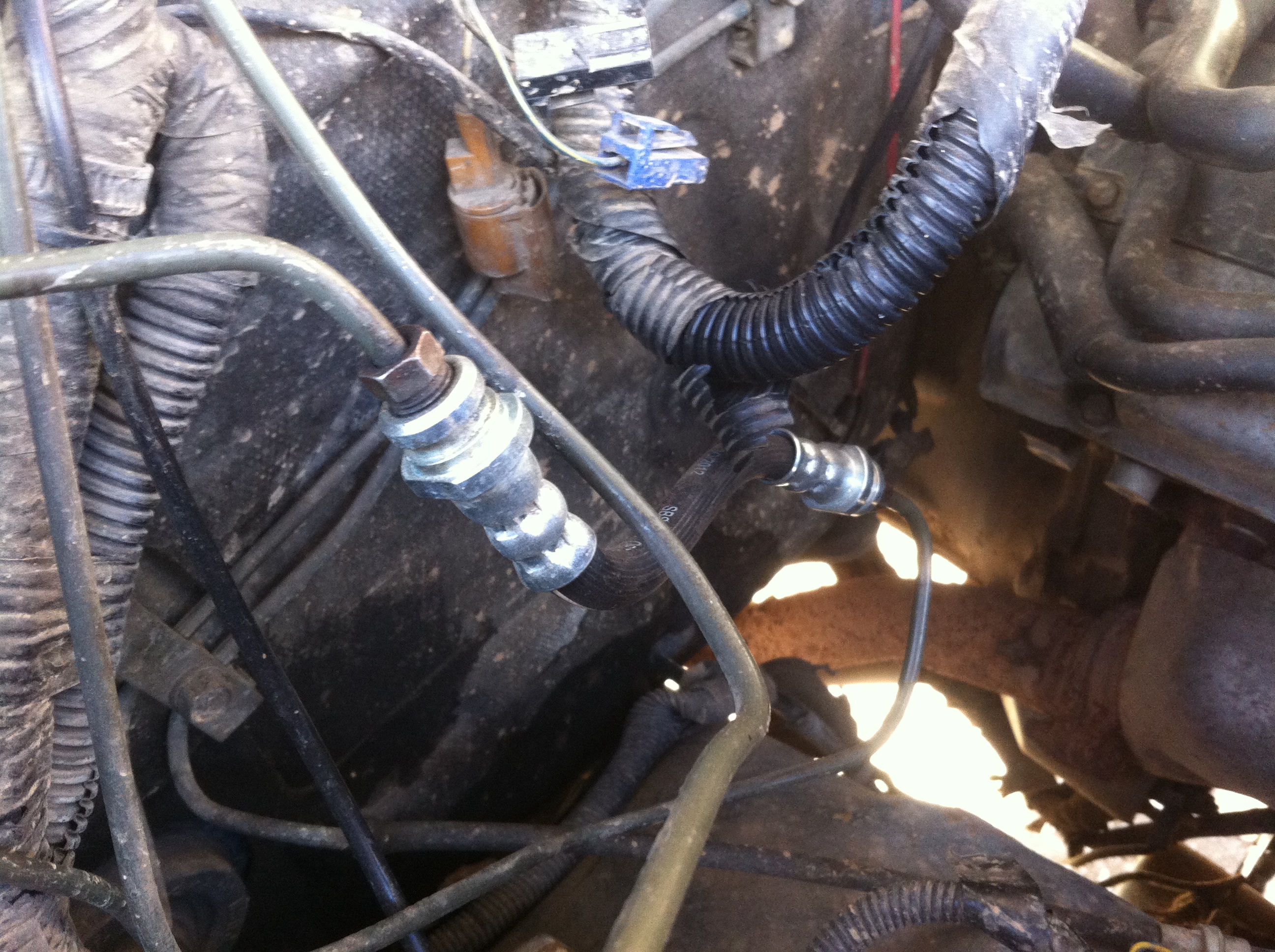

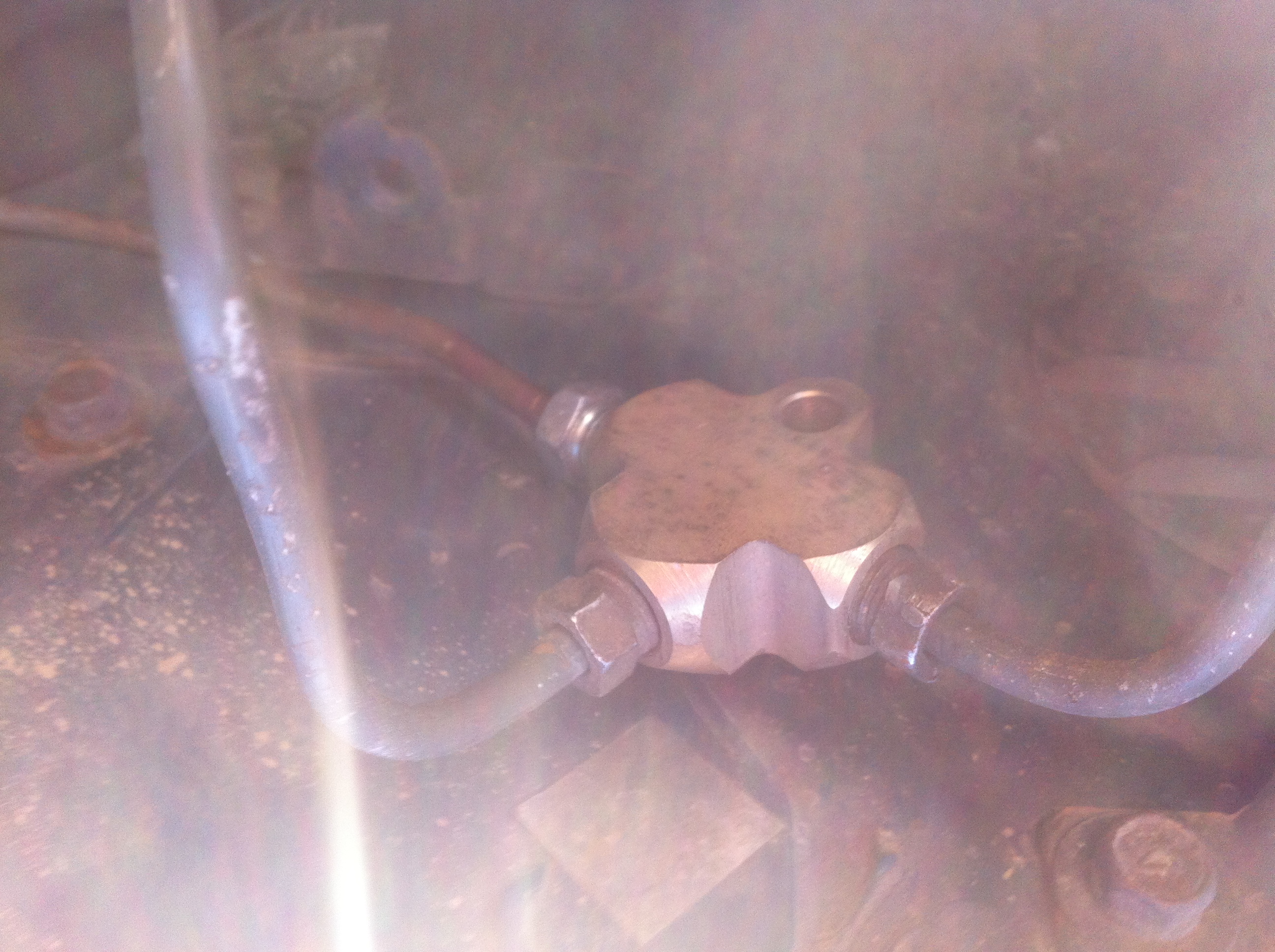

Примерно так это выглядит. Более аккуратно уложу трубки когда буду ставить второй аккум туда. Для беркута там места мало.

Это как?

Re: Как убрать ABS?
А где или от чего такой тройник взял?

Re: Как убрать ABS?
Он типа универсальный, купил в автозапчастях для иномарок.

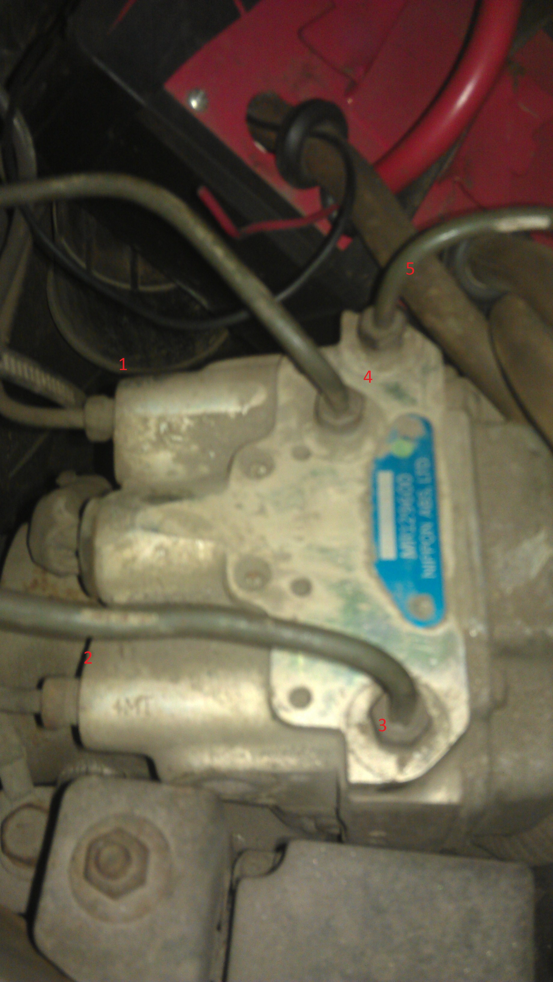

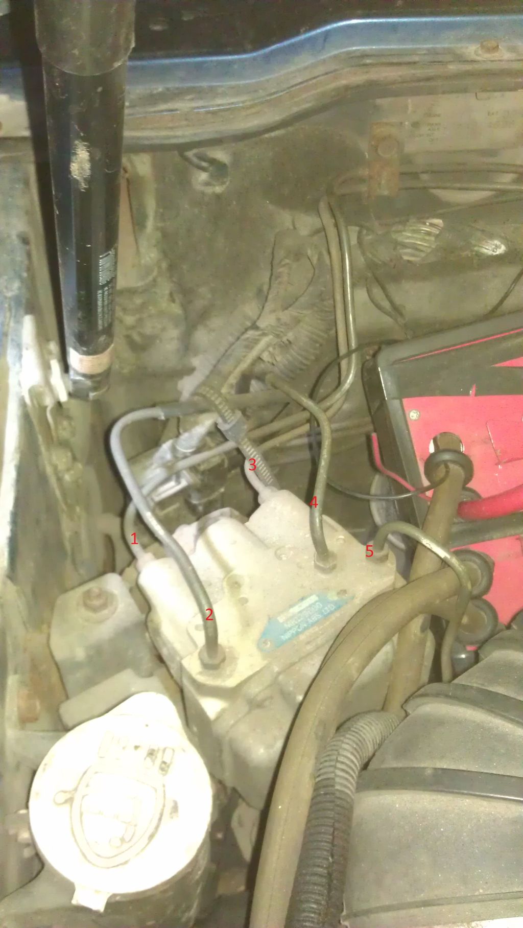

за фото большое спасибо. осталось разобрать что и куда соеденять. тройник и переходничек у меня есть... сфоткал блок и пронумеровал трубки....подскажите что с чем соединять ?

Re: Как убрать ABS?
У меня блок совсем другой был.
Посмотри, туда куда трубки в блок вкручиваются, должно быть написано FL и FR, вот эти трубки надо соединить со второй от вакуумника трубкой выходящей из главного цилиндра. После чего останется соединить две трубки оставшиеся, это задний тормоз.

Re: Как убрать ABS?
FL + FR + от вакуумника = тройником соедениятся.
остальные переходничком. спасибо...

Re: Как убрать ABS?
От вакуумника две трубки! Ближе к вакуумнику зад, дальше перед. Выше писали.

Re: Как убрать ABS?
Посмотри по мануалу. В моем нарисованы схемы и с АВС и и без него. Там все просто. У меня тоже совсем другой блок.

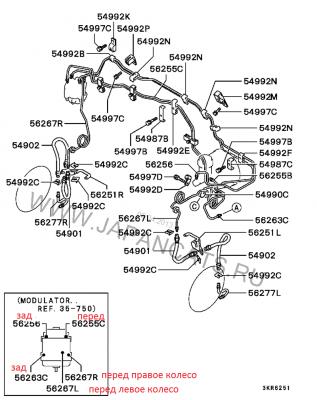

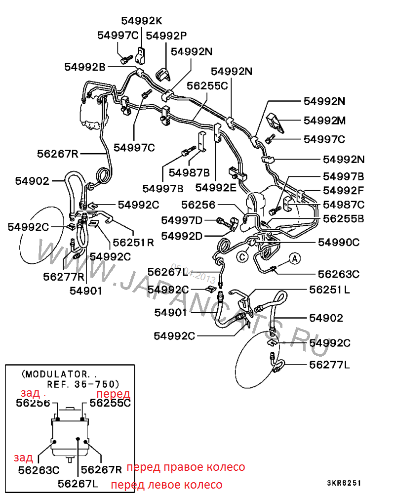

Вот разобрался. по первому ирсунку - соеденям тройником - № 1,4,5 - это передок
№ 2,3 - зад - обычным шлангом.

Re: Как убрать ABS?
все. вчера удалил блок.....все оказалось проще чем я думал.... схема моя выше постом - правильная. не ошибся.... все прокачал и супер работает. места. можно беркут ставить . у меня там теперь блок соленойдом на лебедку поселился..

Re: Как убрать ABS?
Может кому пригодится - у меня на блоке АБС была маркировка каждой трубки: FL, FR, MC1, MC2 и R.
Я так соединил:
FL + FR + MC2 = тройник
MC1 + R = через тормозной шланг.
Три дня - полет нормальный.
