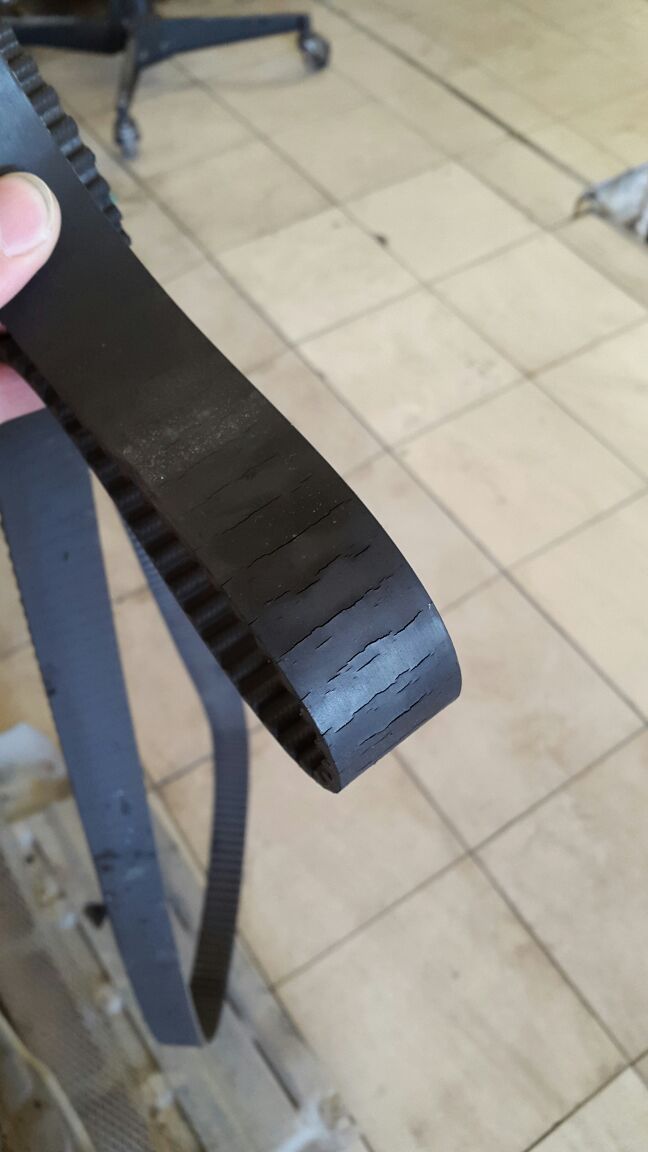

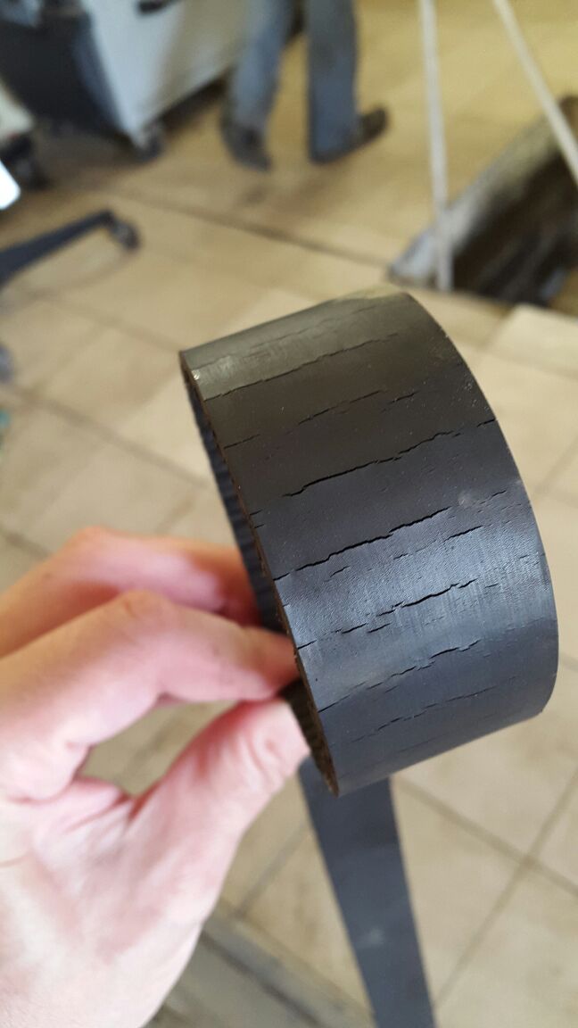

Плавно накатило 181 ткм. Время менять ремнь ГРМ.
Закупка вся по перечню.
И вот что было демонтировано.. :%): ..ай как вовремя. Ремнь Dayco. Пробег на этом ремне порядка 90 ткм. Помпа еще с завода Aisin - появились небольшие люфты - осевой и радиальный, утечек нет. Ролики GMB - похоже уже менялись, но состояние очень хороше - люфтов нет, можно освежить смазку и еще прокатать.
