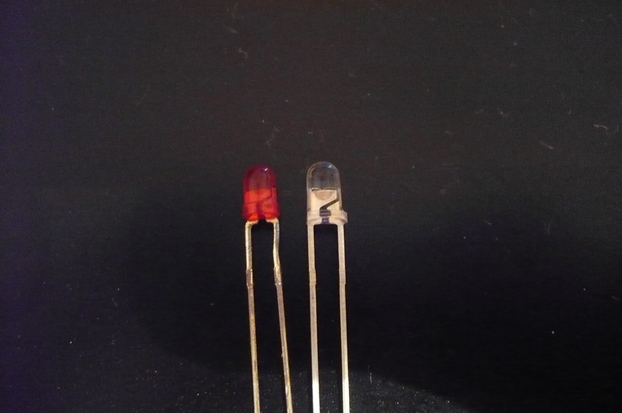

ааааааааааааааааа "Вынос мозга" :) Млин все эти Омы, резисторы, сопротивления. Тяжеловато!!!
вот эти диоды, белый на 3 вольта а красный на 12. Двухцветные были такие-же, только с тремя контактами.
Гду тут резисторы и как их выпаивать, ума не приложу. Может какие то другие надо? Просто в магазине сказали 5то только эти есть, а двухцветные только на 3 вольта.

На этих светодиодах можно сточить выпуклую часть (линзу, формирующую направленный свет) надфилем и слегка шлифнуть шкуркой-нулевкой получившуюся плоскость. Получом матовое ненаправленное поле светимости. Стоит попробовать на одном и посмотреть на результат. Затраты - минута на диод. И не надо никаких рассеивающих пленок. Удачи!

Альберт75 писал(а):ааааааааааааааааа "Вынос мозга" :) Млин все эти Омы, резисторы, сопротивления. Тяжеловато!!!
Блин.... так и думал, что перегружу тебе мозк. Но ты немного непонятно написал, вот и косяк получился.
1.Двухцветные- про это я тебе на преспективу говорил, когда тебе в очередной раз заняться нечем будет, тогда и поменяешь. Для них всё равно нужно переключатели на другие менять. А тебе сейчас текущую конструкцию нужно до ума довести.
2.Светодиоды- это не лампочка! Их без последовательно-включенного резистора использовать нельзя, он сгорит. Другое дело, где стоит этот резистор. На современных светодиодах он может быть внутри него, тогда и указывают напряжение, вот ты и купил такие.
Для иникации (красные) тебе такие не подойдут на 12В.
Прийди в промэлектронику и скажи, что тебе надо простые красные сетодиоды без встроенного резистора. И их выбор намноооого больше, найдёшь и с бОльшим угом обзора.
3.А вот на счёт белых, я и не понял сначала, что они 3-вольтовые. Сейчас повнимательнее поглядел твои фотки, до этого внимания не обратил, как ты их спаял. Но так-то вроде всё сходится 3В х 5 =15В -вроде нормально (бортовое напряжение тоже не 12 , а 14В). Значит большЕго с них уже не вытянуть, слабенькие они.
Имхо лучше не ограничивать себя выбором и применить здесь тоже простые светодиоды без встроенного резистора , которых намного больше в ассортименте. А добавочный резистор к ним просто допаять как в предыдущем случае (к каждому диоду свой последовательный резистор, а потом всё это параллельно подцепить к +12В) . Резисторы возьми 1.5 кОм.

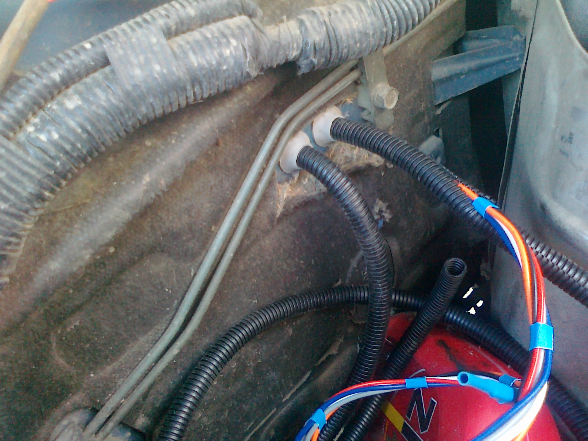

Сообщение Альберт75 »
Да без предохранителей никак вот потихоньку на4ал изобретать. Блок воткну в моторный отсек. :)

Ух! Серьёзно! :)
Тогда следующий пункт - защита от воды и конденсата :)

Дык куда конкретно ставить-то собираешься эту холобудень?
С правой стороны по ходу движения ближе к салону. Я уже и узлы прохода сделал :)

bulasan писал(а):На этих светодиодах можно сточить выпуклую часть (линзу, формирующую направленный свет) надфилем и слегка шлифнуть шкуркой-нулевкой получившуюся плоскость. Получом матовое ненаправленное поле светимости. Стоит попробовать на одном и посмотреть на результат. Затраты - минута на диод. И не надо никаких рассеивающих пленок. Удачи!
Спасибо за совет, на днях попробую.
Пробовал я так делать раньше. Эффект нулевой. Рассеивания как такового не будет, а в придачу ещё и линзы не будет, которая хоть как-то пятно размывает. Получишь просто якрко-светящуюся точку кристалла диода. Но конечно попытка- не пытка...

Сообщение bulasan »
Надо не полировать плоскость, оставляя матовость, тогда кристалл просматриваться не будет.

Сообщение dvm99 »
хоть полироуй, хоть нет, без линзы прозрачный светодиод- фуфло , чем-то напоминает старые совковые АЛ102 в металлическом корпусе. Был бы непрозрачный, тогда другое дело...

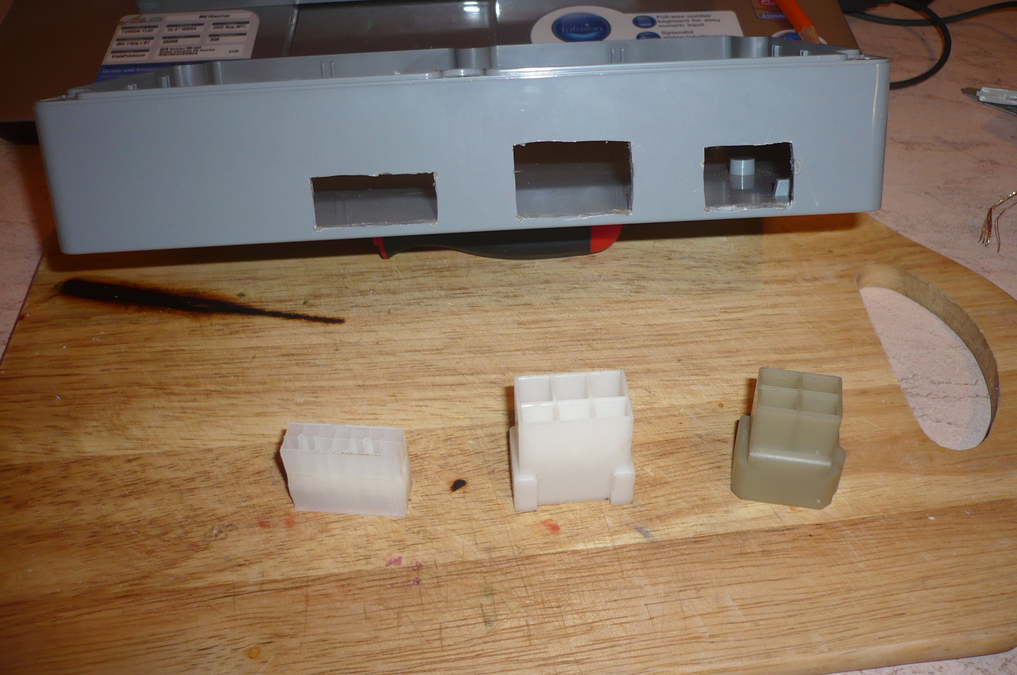

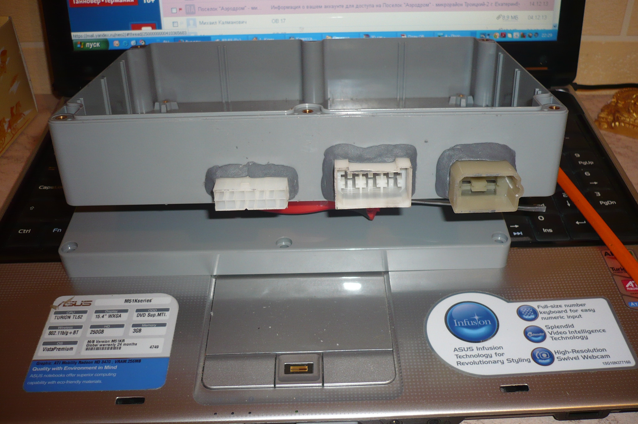

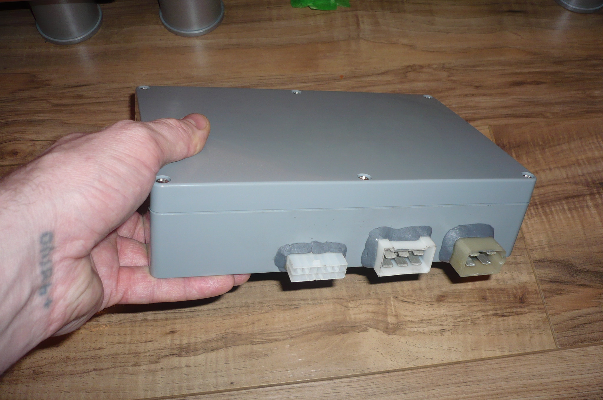

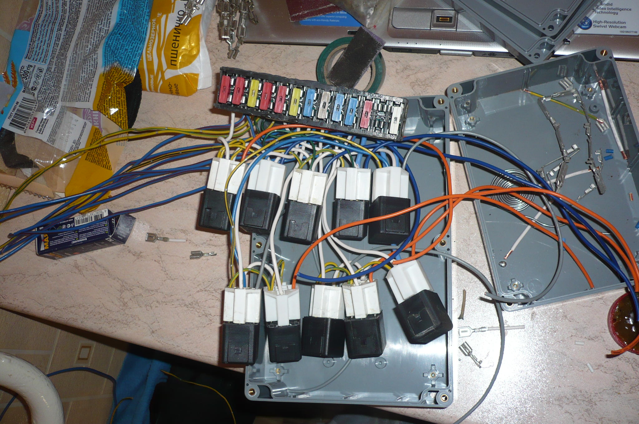

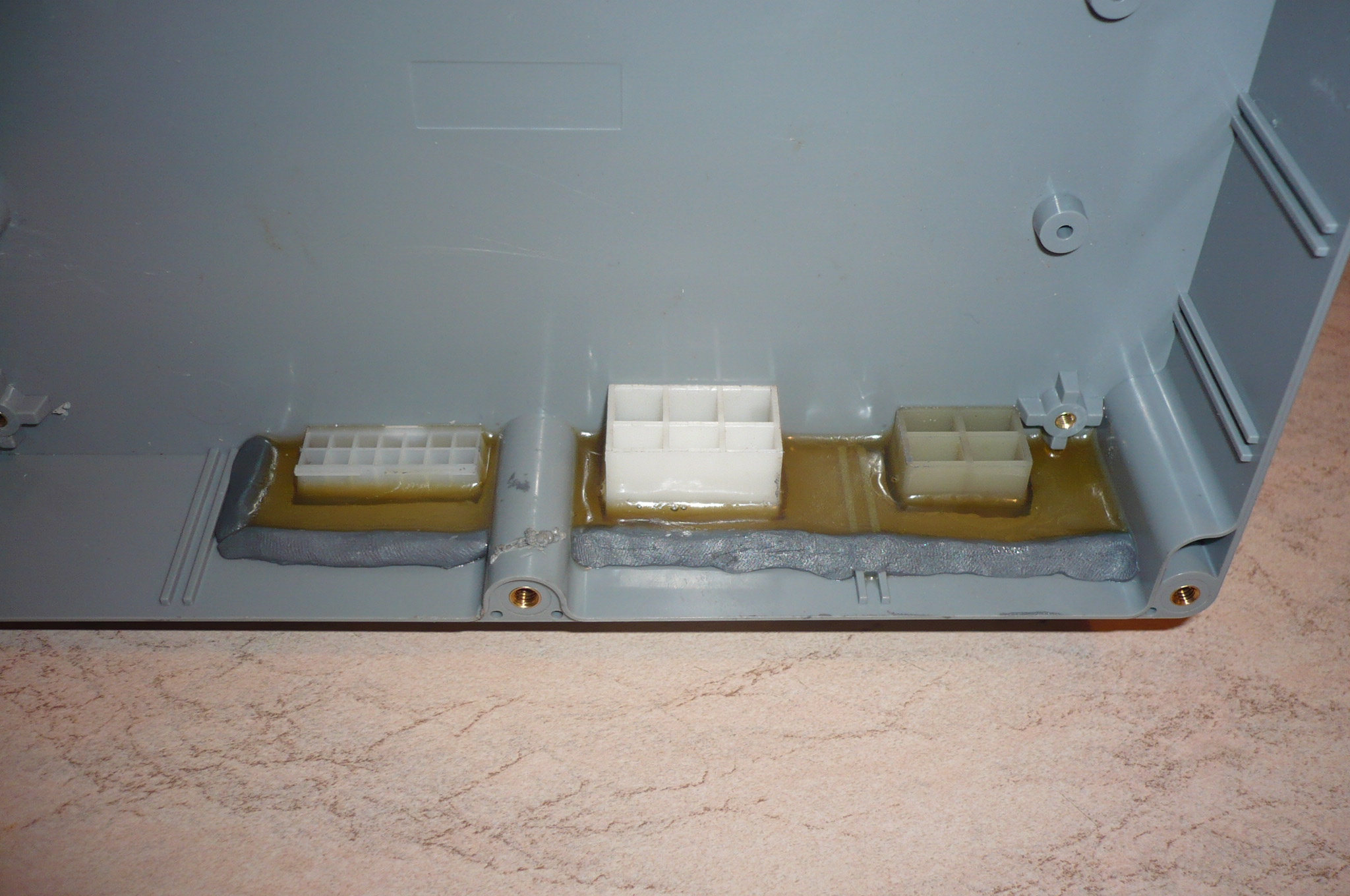

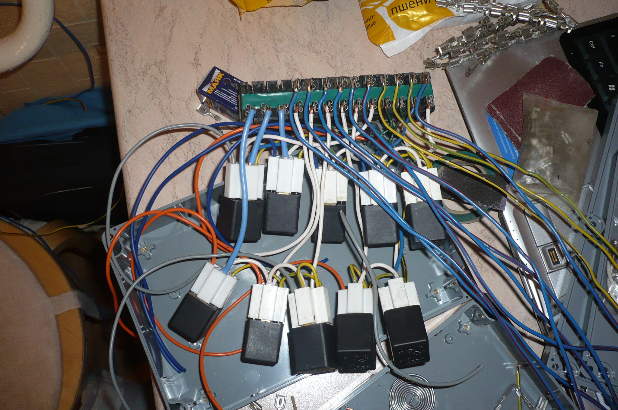

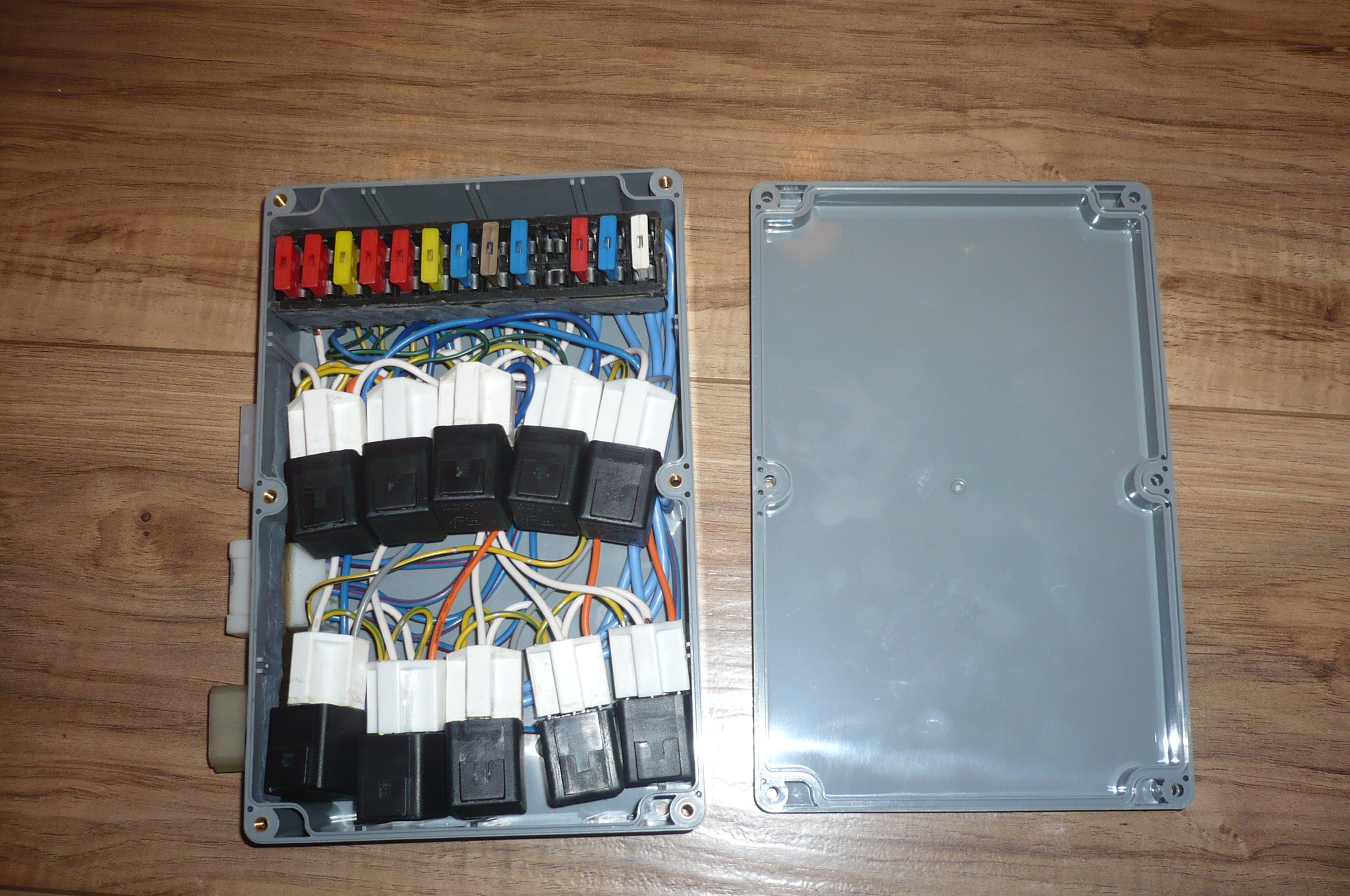

Подниму темку. Времени много утекло и его как всегда не хватает, но я не тороплюсь. Наконец то доделал блок реле, перепробовал всякое, остановился на этом. Промэлектроника рулит!!!
Далее без комментариев. :)

Осталось только вкорячить))) но это по теплу.

Симпатичная коробочка! Только смотри с ней аккуратнее на морозе...
А что, релюхи просто так в ней валяются? Не крепил?

Re: Перетяжка руля с установкой подогрева Фотоотчет.
Ну в принципе да, но там за счет проводов все держится.
Сообщение dvm99 »
некошерно :8-):
