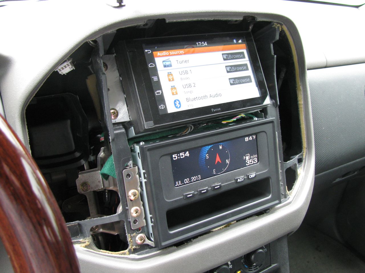

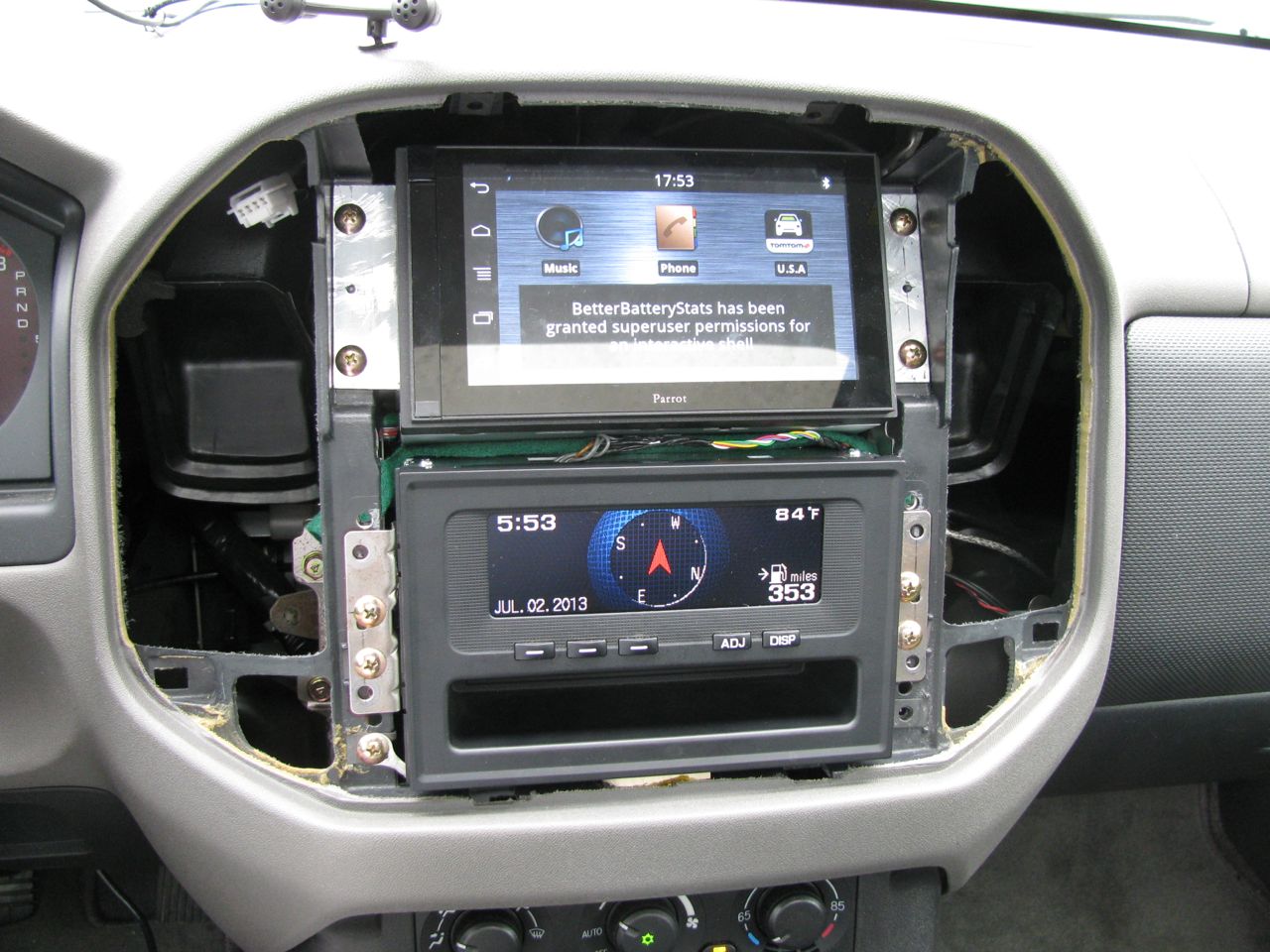

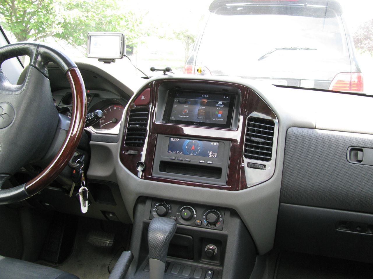

Вот пара фоток с моего Монтеро 3 2001г. ... Parrot Smart.
-albertr

albertr, и как встало все, без доработок, или пришлось что-нибудь пилить-строгать? Я имею в виду верхняя полка с штатным монитором вниз как входит, и как магнитола (она если не ошибаюсь 6,2 размером?) сзади не упирается?

Встало впритык к трубе печки, компас со штатного монитора снял и перенёс под лобовое стекло (вместе с приёмником GPS Parrot).
Раньше стоял Pioneer DEH-P710BT, у Parrot звук намного лучше.

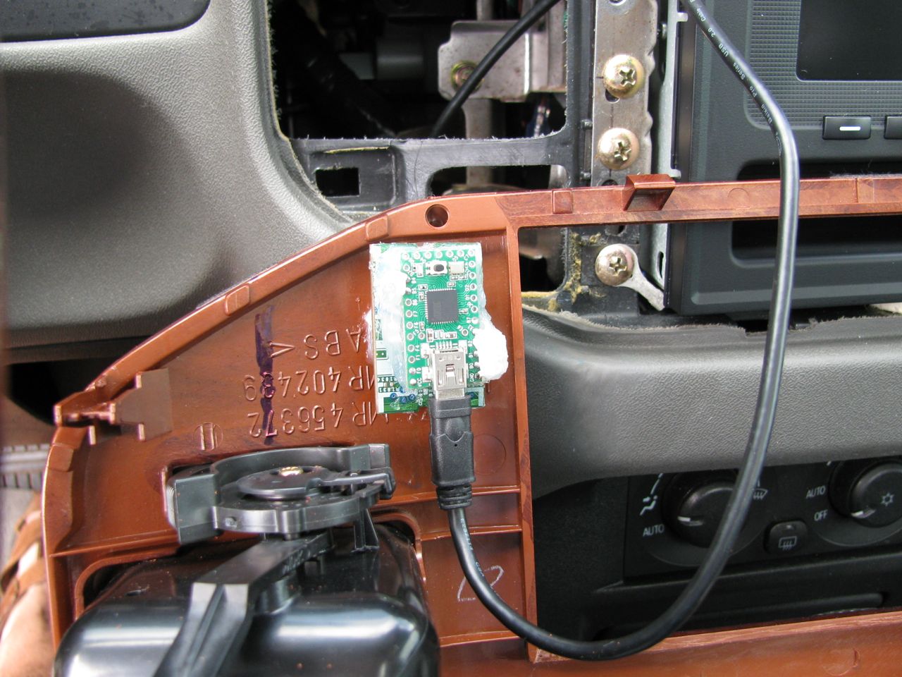

Последнее фотка - HID keyboard собственной конструкции, управляет громкостью звука и переключет предыдушую-следуюшую песни и пауза-проигрывание.
Пилить пришлось декоративную панель долго и нудно чтоб подогнать под размеры - и под Parrot, и под штатный монитор.
-albertr

Но оно того стоило, смотрится ну ооочень солидно. Спасибо за фото, тоже наверное себе такую музыку буду мутить, благо ценник вполне приемлем за такой функционал.

В Парроте нормальный USB Host контроллер, поддерживает HID устройства. Поэтому сопряжение с управлением с руля легко реализовать на базе практически любого программируемого микроконтроллера с поддержкой USB. Сам использовал вот такой - http://www.pjrc.com/store/teensy.html
ЗЫ. Не знаю за китайчеГов, но если они используют андроид ОС и поддерживают USB HID устройства (например клавиатуру), то вполне возможен тот же расклад.

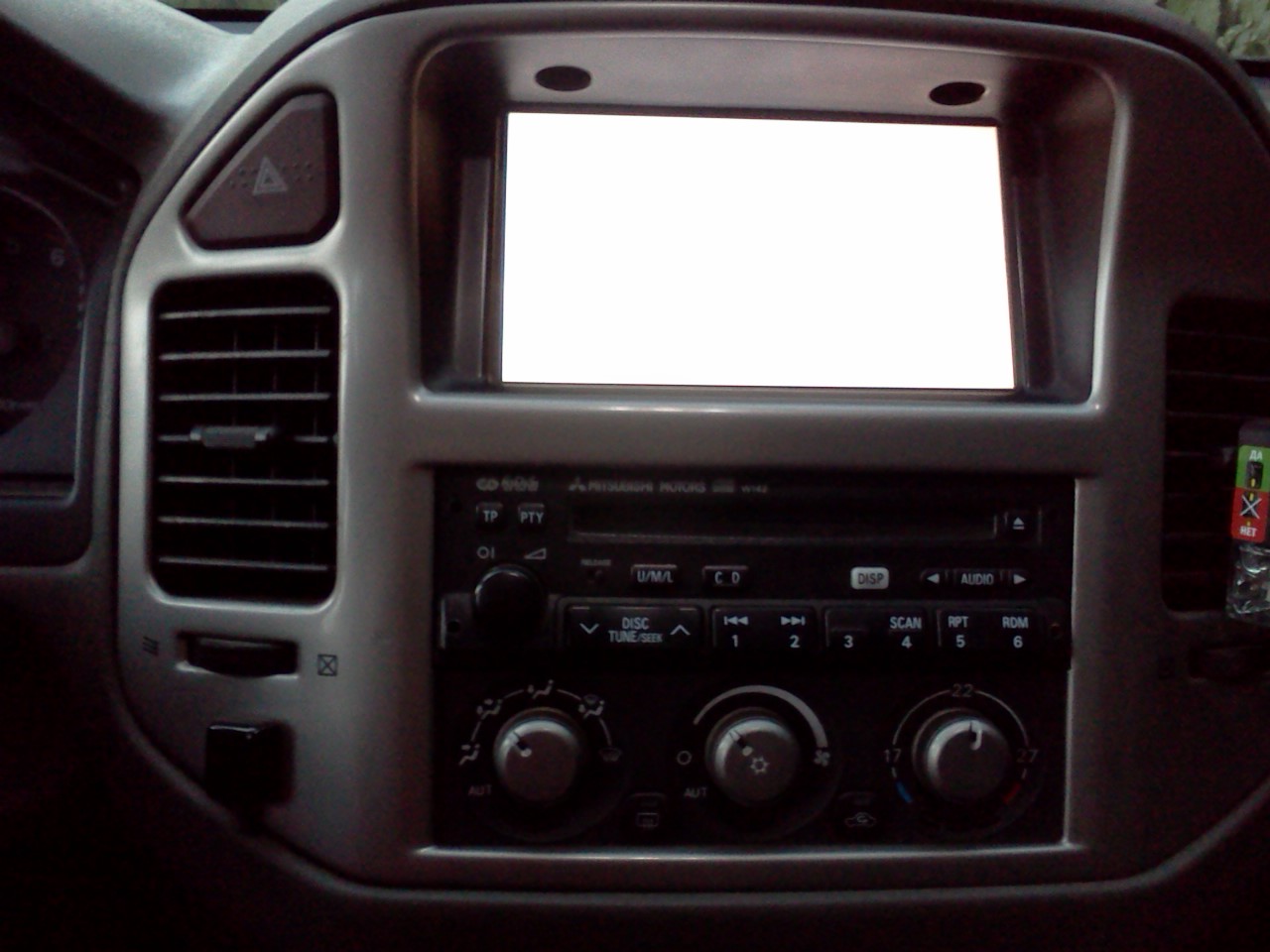

Здравствуйте! У меня чуть по другому чем на картинке выше..
