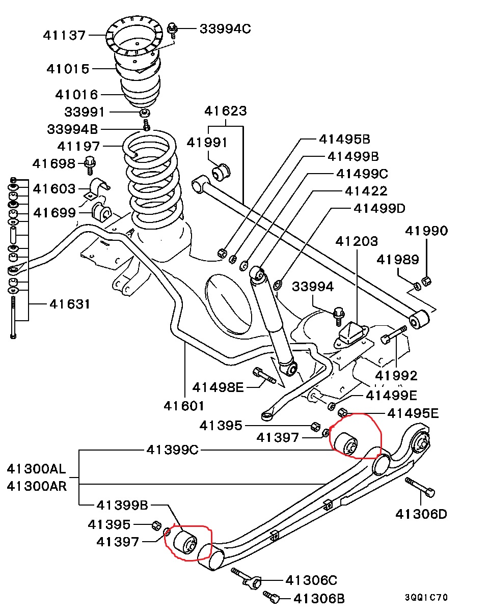

У меня только 4 меняные, которые выделил. А где еще 2?

а кто менял и когда?Oko писал(а):У меня только 4 меняные, которые выделил. А где еще 2?

Проверил. Заменены все 6 СБ. В сервисе в конце марта. Неужели из-за 1 колеса такой расколбас?
