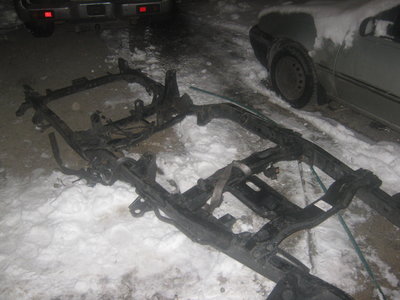

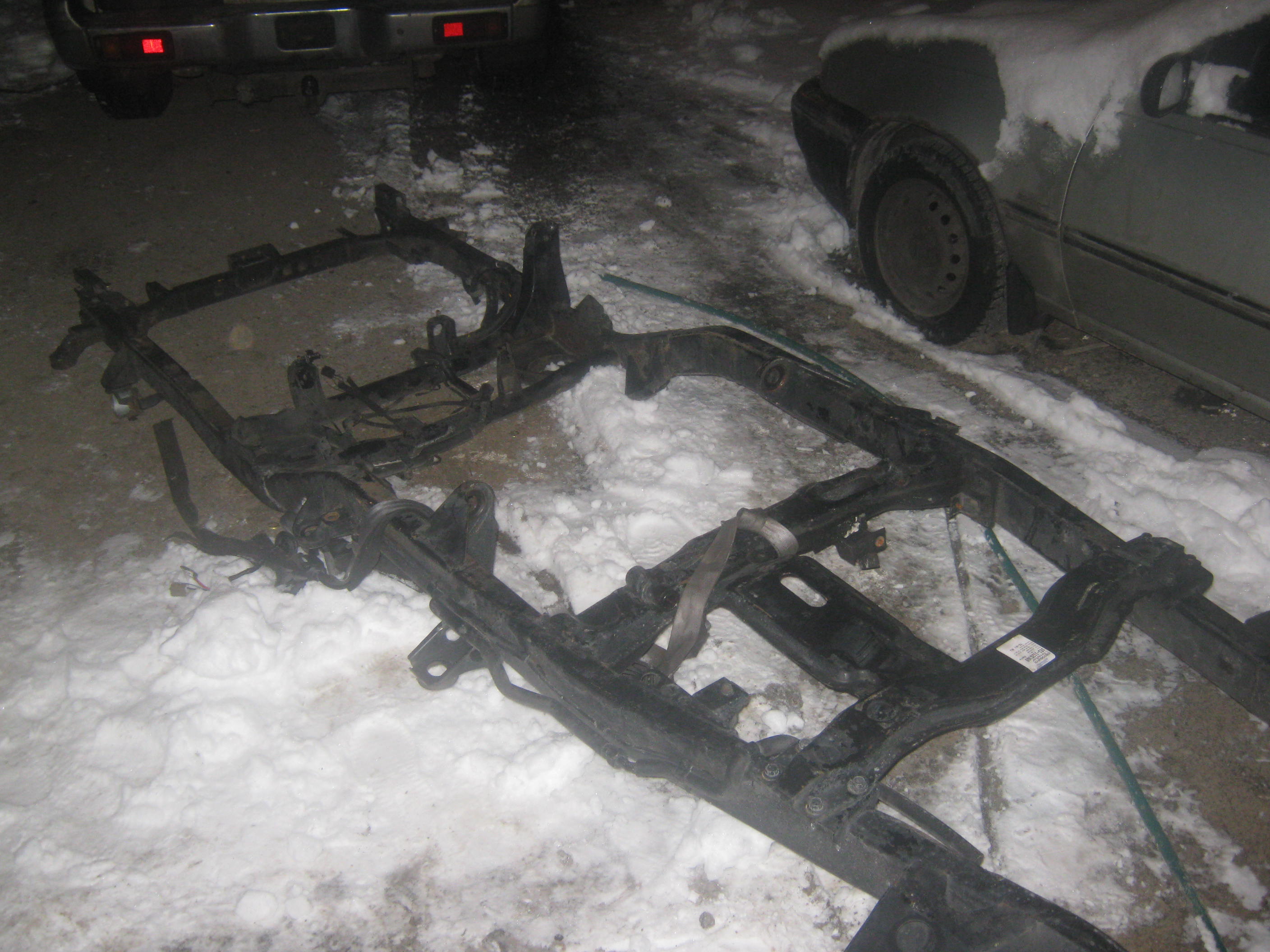

ну вот наконец и ко мне счастье пришло

Красота! Поздравляю. Если не секрет во что обошлось это счастье.mitjaich писал(а):ну вот наконец и ко мне счастье пришло

И еще очень интересно где это счастье нати можно?sas788 писал(а):Красота! Поздравляю. Если не секрет во что обошлось это счастье.mitjaich писал(а):ну вот наконец и ко мне счастье пришло

нашел в Новосибирске (доставка дешевле) там тоже много разборок авто из япии, под заказ пол года ждал!(думал уж на бабки кинули) вот пришлаАндрей В. писал(а):И еще очень интересно где это счастье нати можно?sas788 писал(а):Красота! Поздравляю. Если не секрет во что обошлось это счастье.mitjaich писал(а):ну вот наконец и ко мне счастье пришло

Так она от праворульной? А во сколько обошлась? По фото как-будто только с завода. Поздравляю!

прульная да, состояние идеал если протереть блестит аж
заказывал в конце лета за 25 ,но вот даставочка вышла 10
тогда щитал 5-6 выходило
