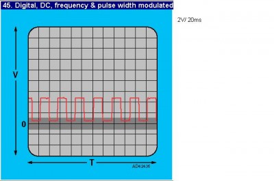

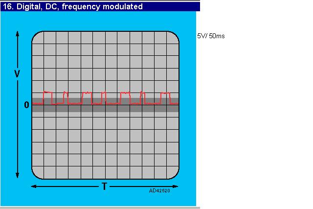

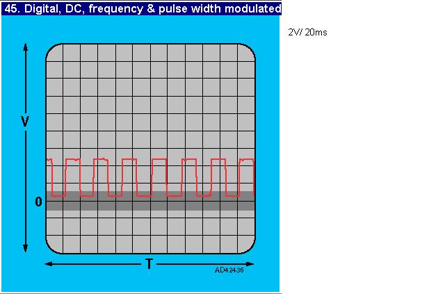

Re: Глохнет на холостых.
olsi писал(а):Как .
На ХХ
датчик колена 2 вольта на 20 милли сек
датчик распреда 5 вольт на 50 милли сек
