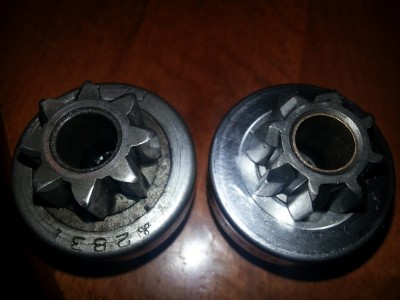

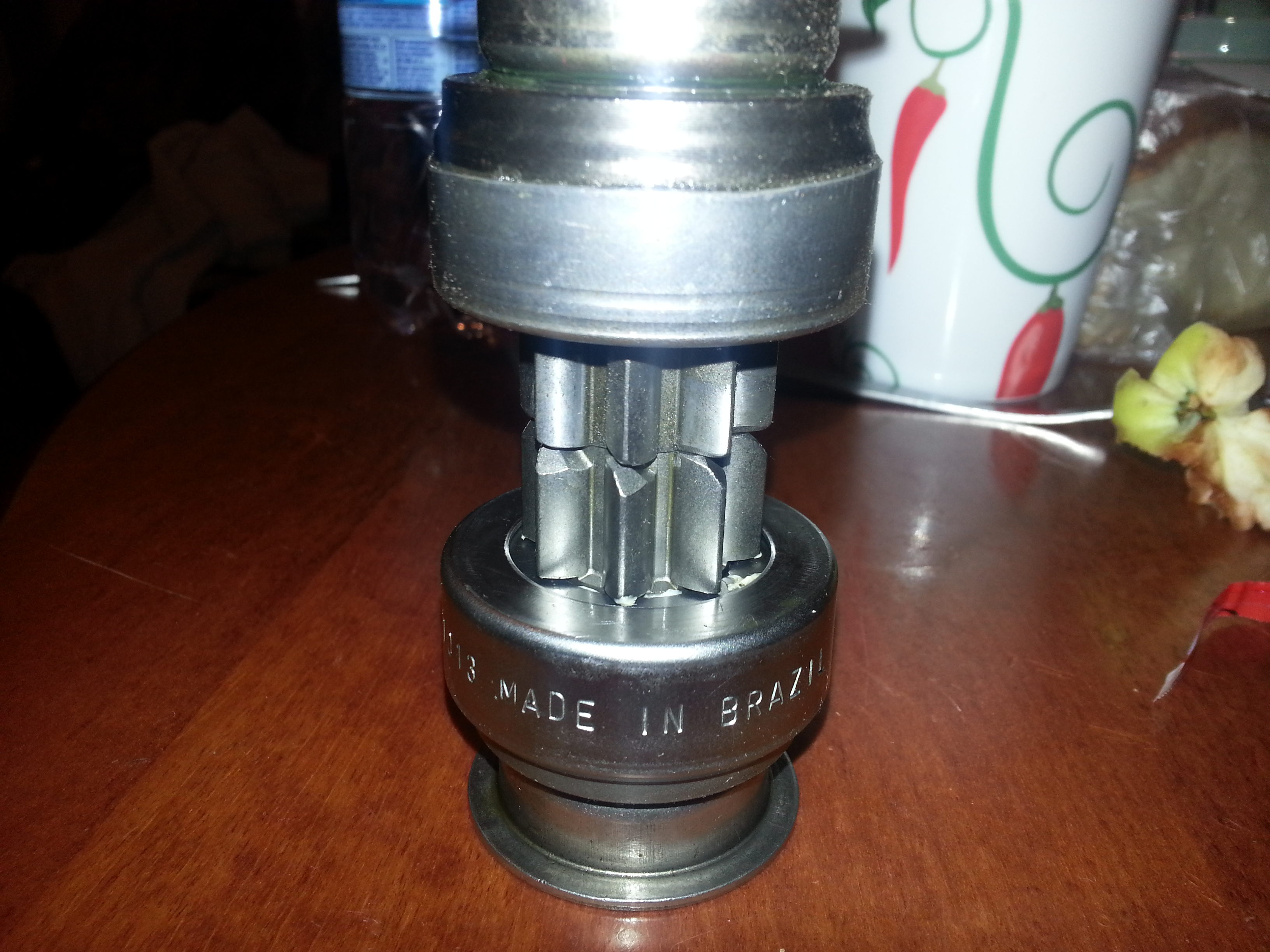

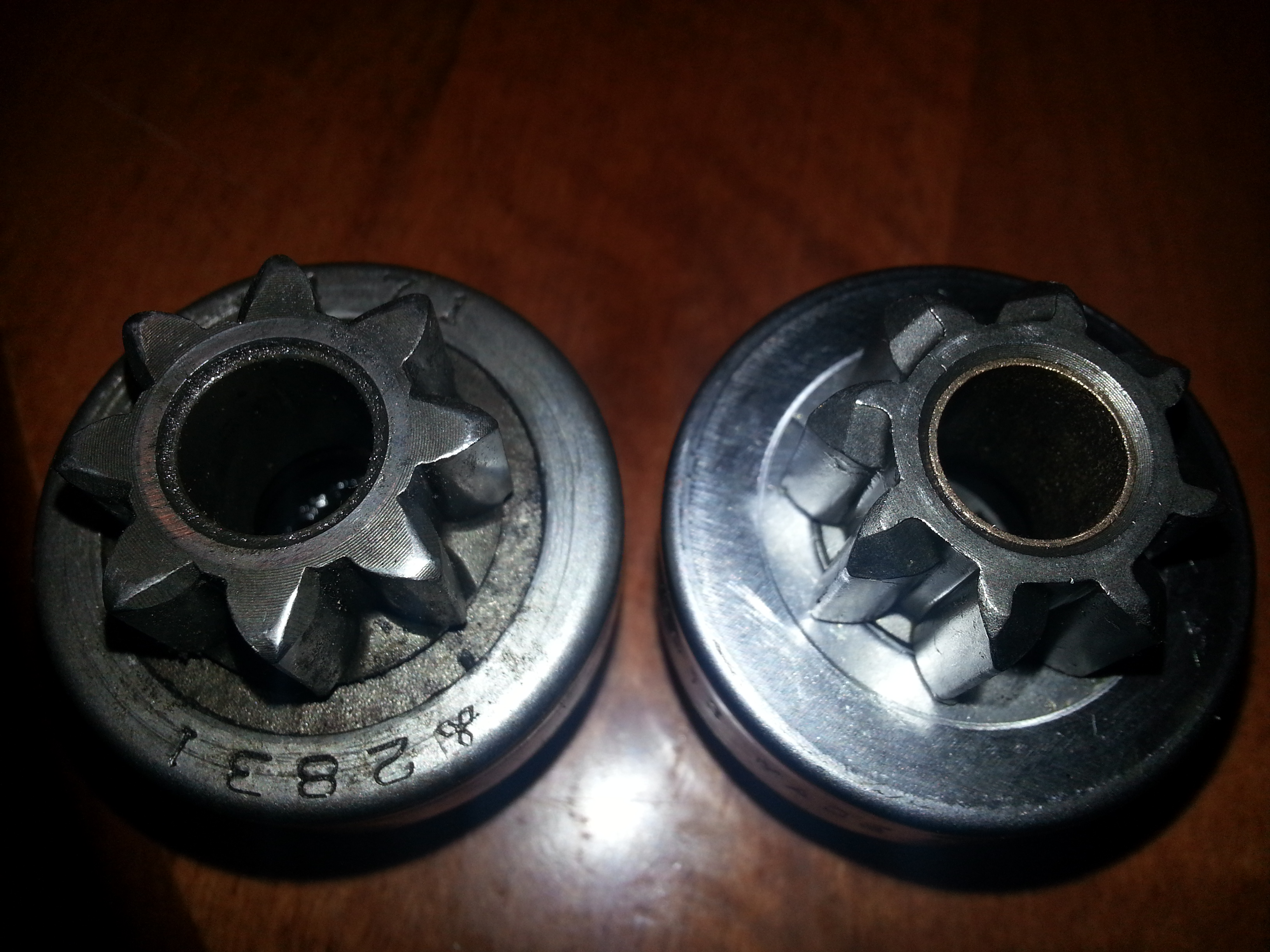

Я сравнил, все же заказал бендикс Zen 0595 для стартера MD 362207, он ни чем не отличается, вчера поставил, все работает, фото сделал
Вот пасиб, мил человек! :*THANK*: :*THUMBS UP*: Информация для многих очень ценная.
Почему то был почти уверен, что взаимозаменяемы... :)
