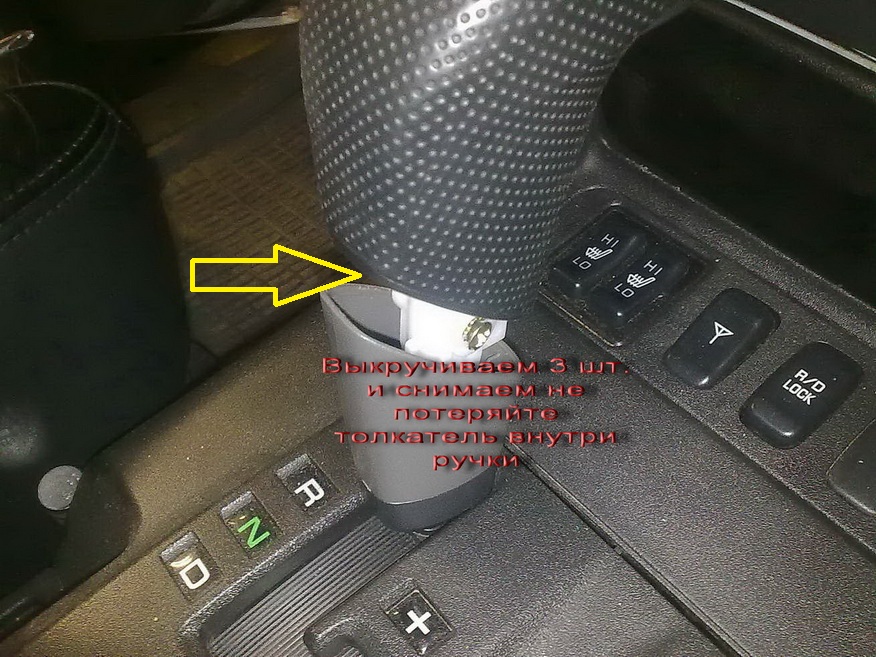

Слушайте... вот задам вопрос тут, а то не помню где это видел.
Как все-таки правильно снять ручку рычага селектора АКПП ?
Мучался-мучался сегодня, но пришлось уродоваться, не снимая его... :*WALL*:
Вот по теории я наверное делаю правильно:
- сдернул у него пластиковый низ. вниз.
- открутил 2 золотистых винтика слева и справа
- а вот сдернуть вверх его не могу никак. вообще не идет никак! может чего ему где еще подцепить надо?
вот тут вот написано выкрутить ТРИ самореза.. а где их там три ? :*SCRATCH*:

hc2hunter писал(а): вот тут вот написано выкрутить ТРИ самореза.. а где их там три ? :*SCRATCH*:
Всё же преклонить голову придётся. Прям под рукоятью )сзади( винтик третий
