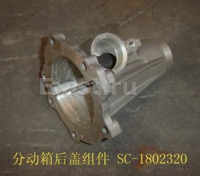

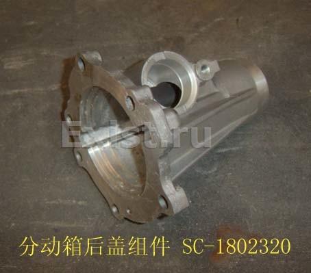

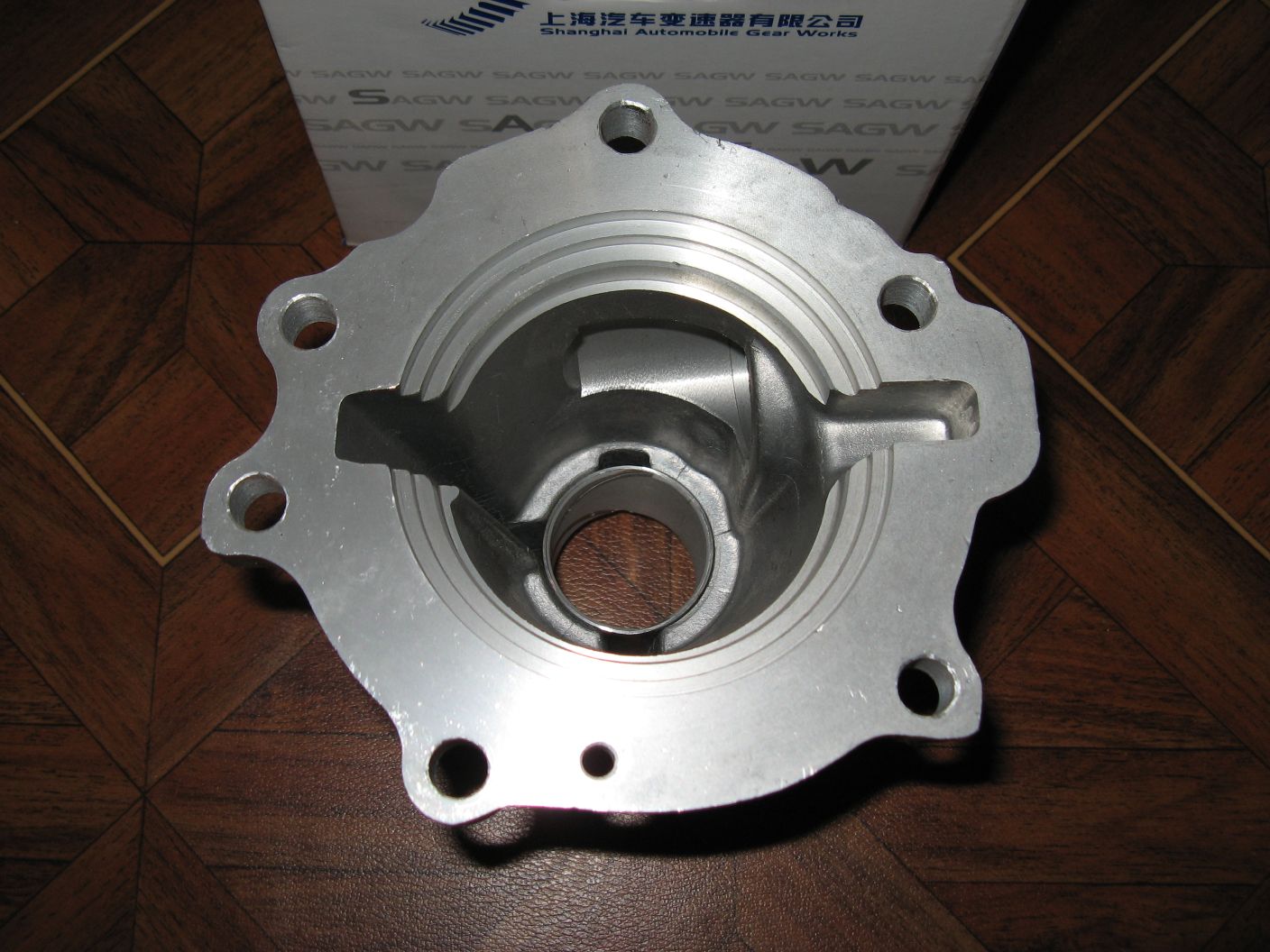

Мучаясь с вышеописаным люфтом наткнулся вот на такую вещь  SC-1802320 - крышка хвостовика разадки китайского Ховера. Есть у кого возможность сравнить оригинал и данное изделие из поднебесной?

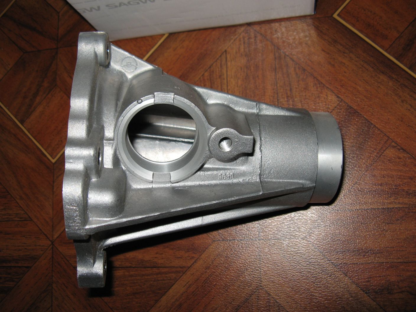

Есть аналог хвостовика раздатки
Очень долго мучался с люфтом вилки заднего кардана и постояно текущим маслом. Поиски втулки тщетны. Генри морган остался безучастным 3 месяца. И вот был куплен хвостовик раздатки под номером  SC-1802320. Применяется на Ховерах. Подошол тютюль в тютюль. Стоимость хвостовика составила 1980 рублей!
П.Сы. 6G72 12 клапанов , АКПП

Re: Есть аналог хвостовика разадтки
Голову ломал долго, увидел аналог - заинтересовало. Прошерстил каталоги проверился по размерам сальника и размеру вилки кардана, проверился по применяемому подшипнику 6308N. Вообщем задняя часть раздатки сухая, залил трансмисионку синтетику с надеждой на полную герметичность - знатно потек передний сальник, заказал жду.
П.Сы. Качество китайского хвостовика хорошее, втулка сделана тоже хорошо, вообщем при замене вилки кардана и хвостовика соединение достаточно плотное, ни каких люфтов.

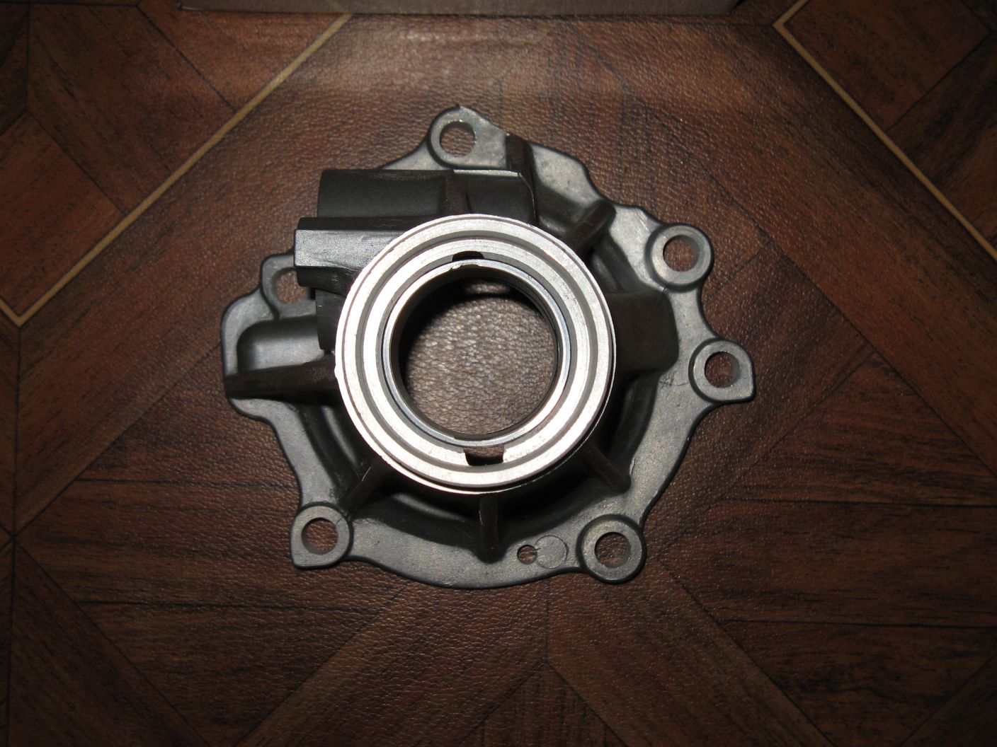

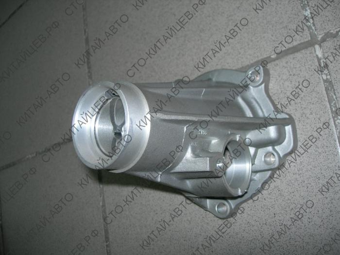

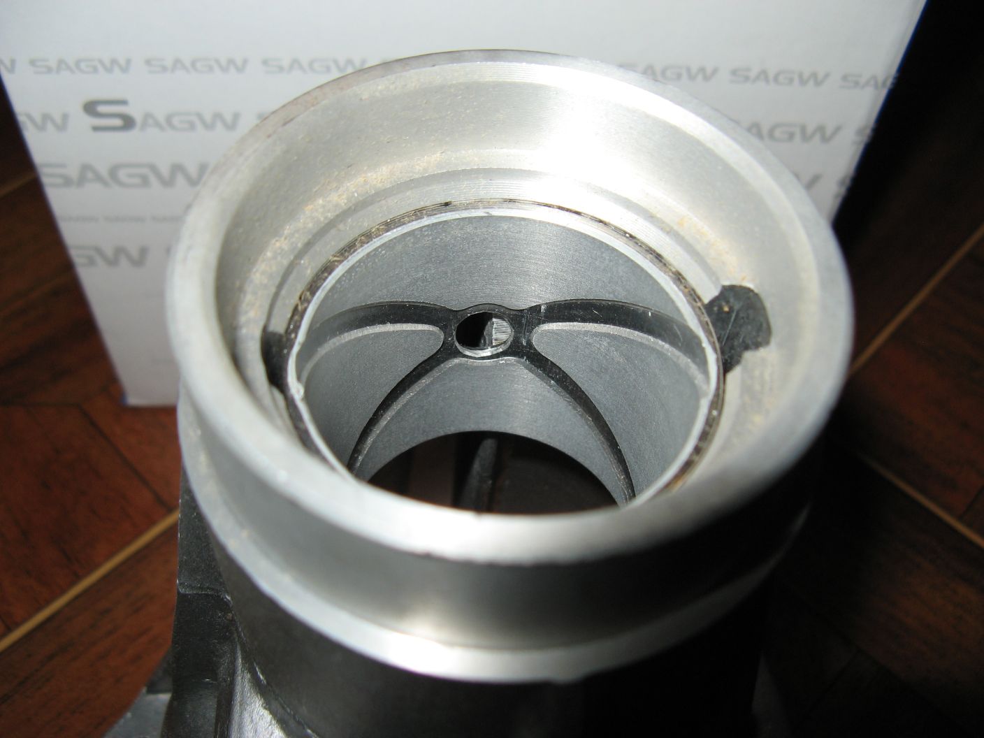

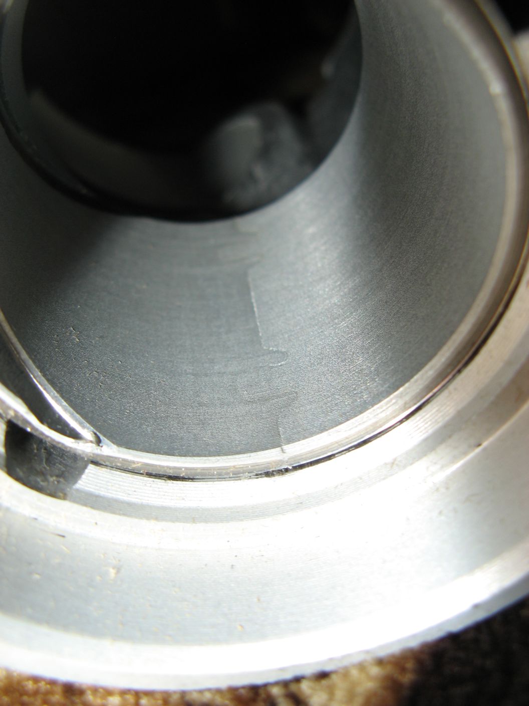

Re: Люфт хвостовика раздатки.

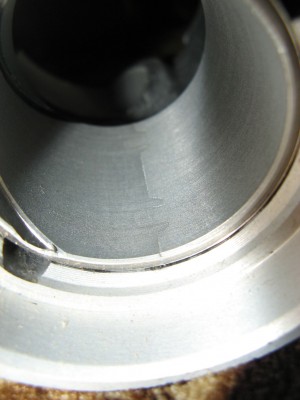

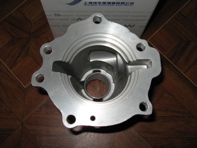

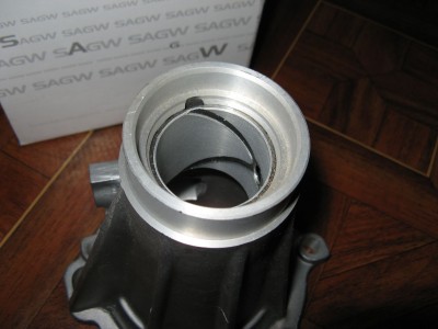

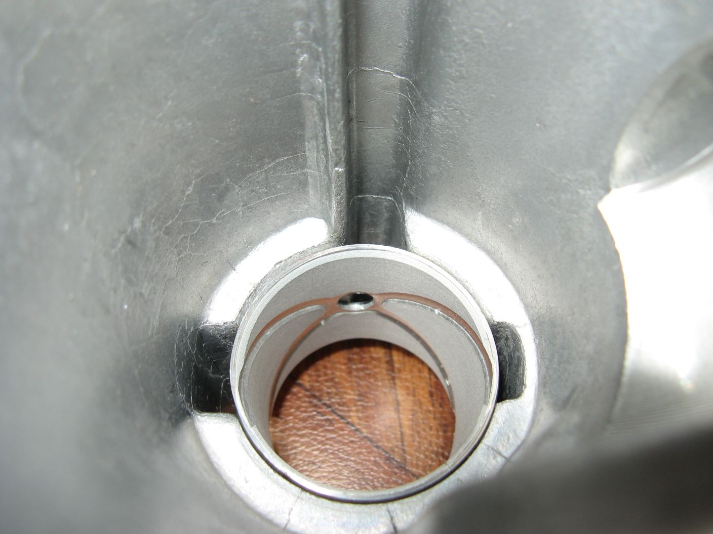

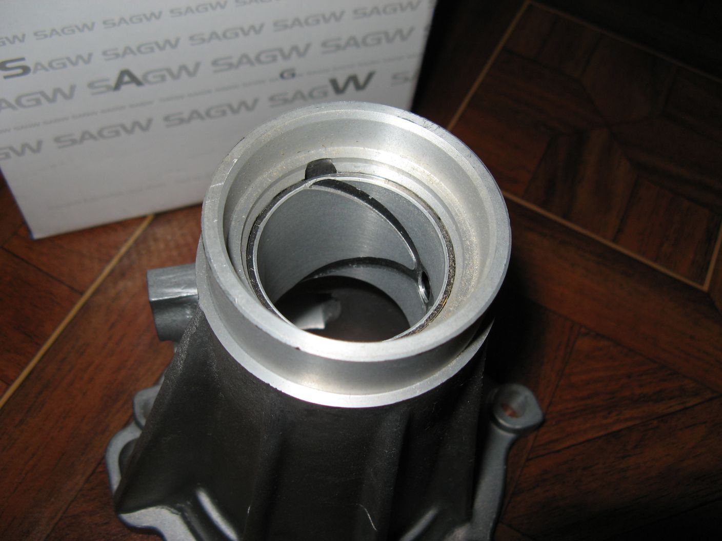

Вот такой вот хвост SC-1802320. Надо поставить, хотя и сомнения есть, все-таки китайщина. Сами владельцы китайских авто пишут:
Все наши машинки сделаны из ГВОЗДИЛИНА - это типа металл такой. Вот поэтому потихоньку меняем на японское.
Правда, это он в сердцах, из-за цепи раздатки, которая растягивается порой за 30-40 тыс.км.
А втулка в хвосте забавная, она не цельная, а гнутая из листа и соединенная замком. Поверхность втулки довольно шершавая и это следствие инструментальной обработки, возможно, так и задумано, получается что-то типа хона, для удержания масляной пленки. Пыльник, кстати, тоже заказал китайский, чтобы не снимать родной. Цена - 150 рублев, номер SC-1802327.
