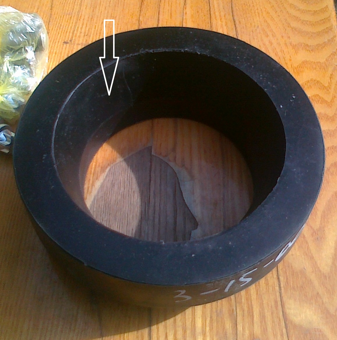

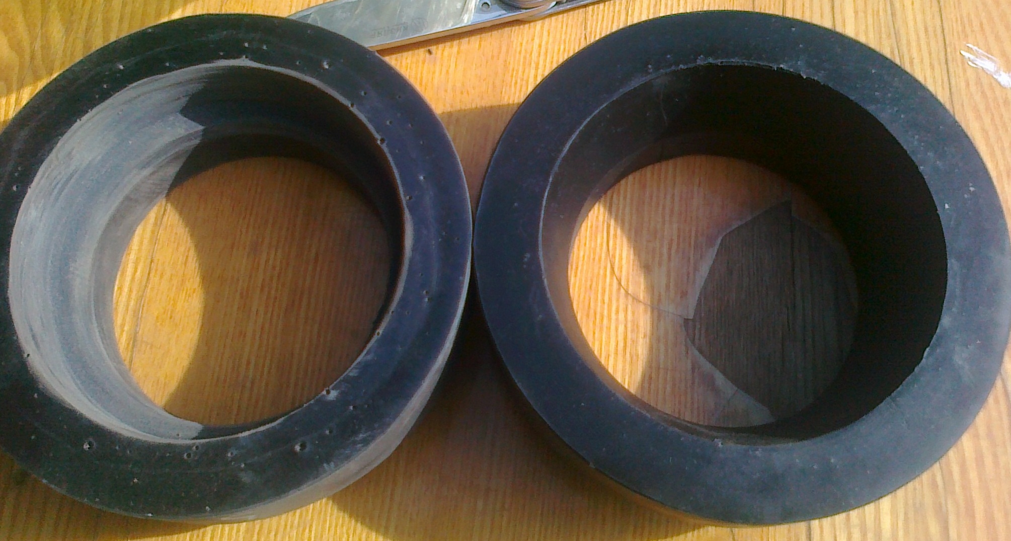

Alexazzio писал(а):Ситуация по задней проставке такая.
"Родная" проставка для Паджерика (ту что они позиционируют у себя) не встает сверху из-за так называемого "прилива".
У меня бензин и эта проставка конусная внутри, а должна быть цилиндрическая.
У меня дизель, проставка должна быть тоже цилиндрическая. Интересно для каких машин её вообще делают?
Можно её в принципе взять и отнести к токарю, но мне в итоге подобрали другую.
А можно взять дрель с кругом и доработать самому :)
Стрелка указывает на конус.
Слева проставка после доработки.

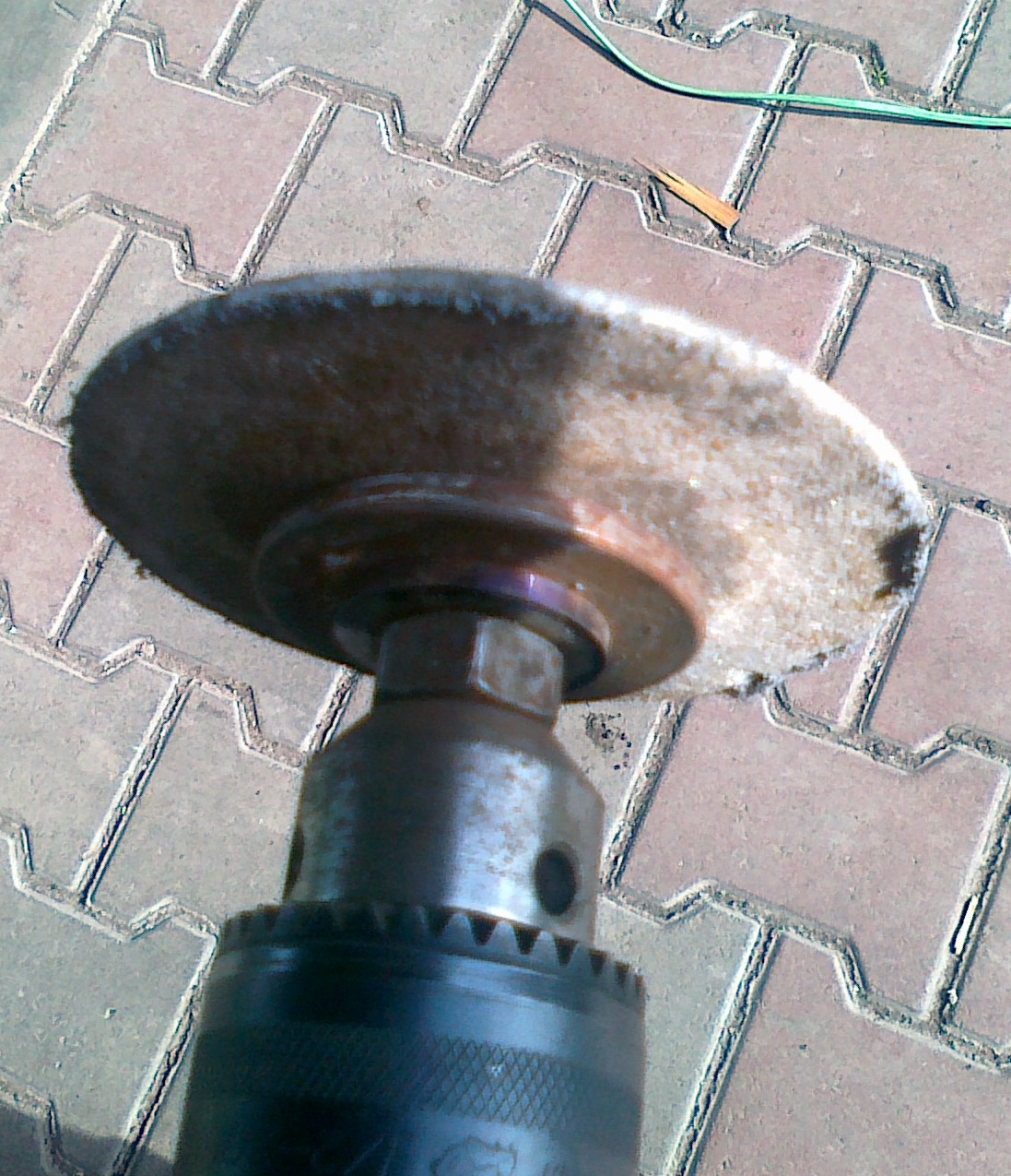

Собственно инструмент доработки

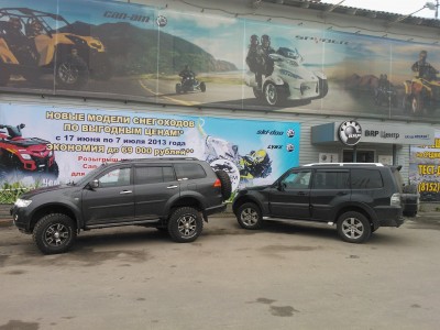

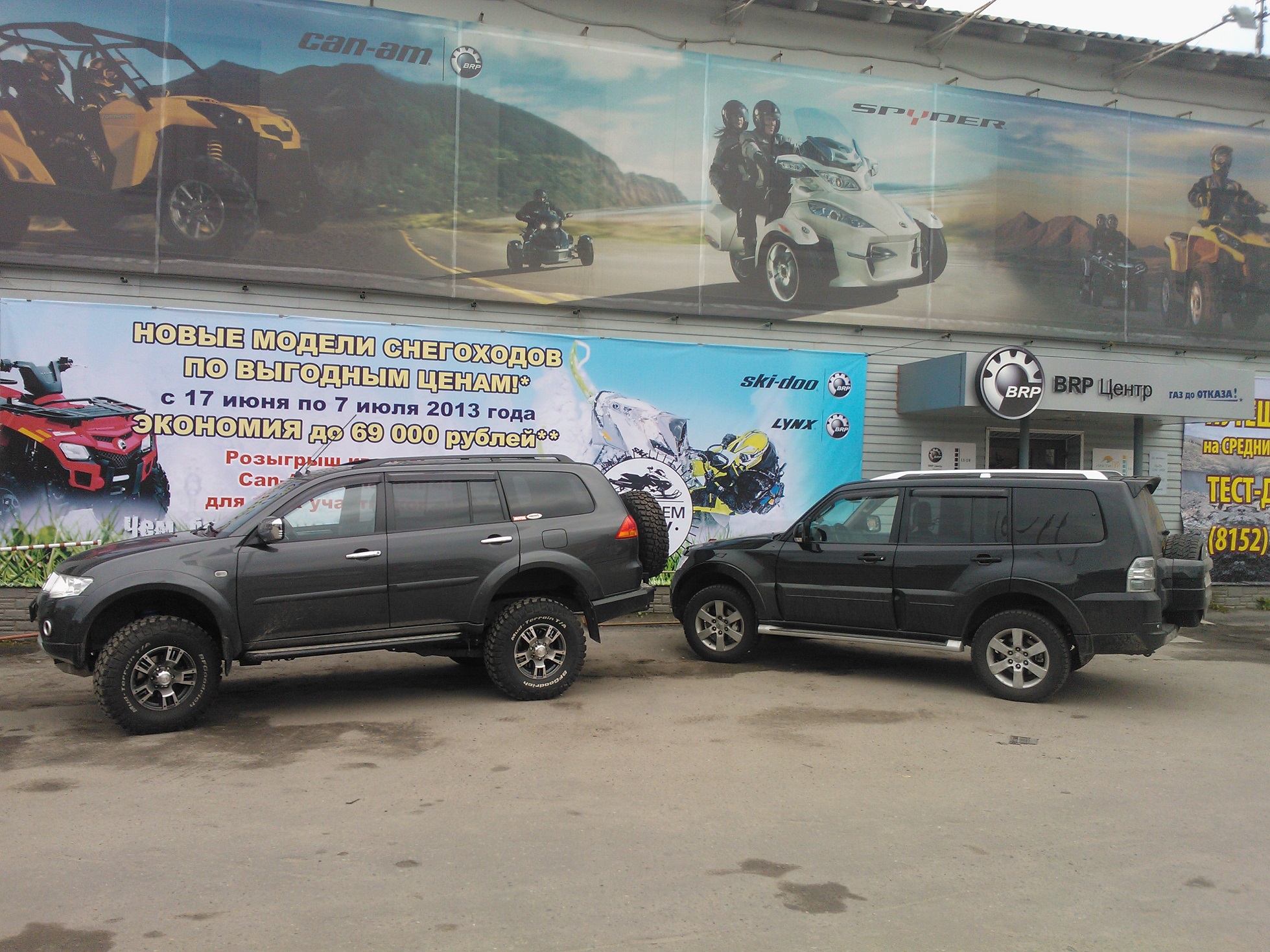

Сегодня немного помог знакомому- махнул подвеску на Падже...
Человек бездорожьем не увлекается, просто машина немного упала под 100 тыщ...
Теперь спереди у него проставка на стойке 10 мм( амортики Каяба Скорчедс, пружина сток)
сзади пружины айрон мэн усилинные с Паджеро Шопа с Каябами Эксель.
Передняя подвеска от стока поднялась на 25 мм, зад не замерял, но чёйто не шибко :*DONT_KNOW*:
Вот так выглядит после замены подвески=)
+7921 030четыре030 Святослав
ФАНТОМ
Toyota Tundra
А.Димыч
Сообщения: 505
Зарегистрирован: 17 янв 2011, 14:56
Мой автомобиль(и):: Pajero IV 3.0 (2011)
Откуда: Москва ВАО
Поблагодарили: 5 раз
Re: Замена пружин
Сообщение А.Димыч »
Спорт как хорошо задран :)

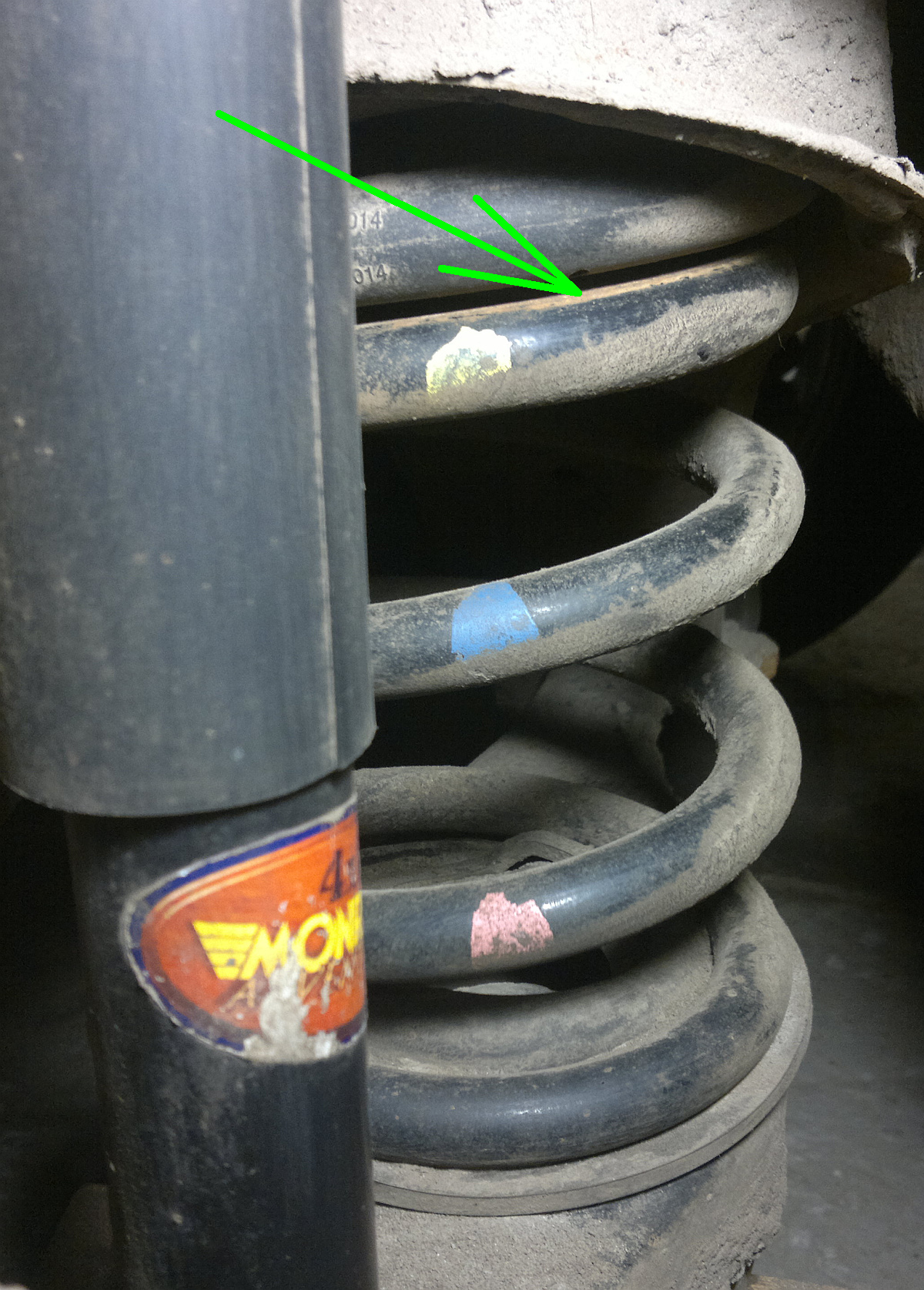

Парни,что значат цветные метки на пружинах?Какие быват?
Вот у мне таки
Мне не нра зазор,точнее практически его отсутствие между вторым и третьим витками.
То что они неравномерные с рождения,я видел на фото.
Но вот сдается мне,что эти два витка у мне уже не работают?Как оно? :*SCRATCH*:
Или норм? :*WALL*:

megranny писал(а): Мне не нра зазор,точнее практически его отсутствие между вторым и третьим витками.
Или норм? :*WALL*:
Колесо висит
Колесо поддомкрачено
Колесо на грунте
Пробег порядка 10000. Сток.

Ага,ясненько.А у мне ещё И соба в габажнике 70кг.
А по меткам кто зна?Каки ещё быват?И мои метки-это какая жёсткость или высота?

Продолжаю изучение темы :mrgreen:
Alniker писал(а):...
У тебе на этом рисунке тож те же три метки,как и у мне :*SCRATCH*:
И ASA выдае,что на арабы с конца 10-го года пошли только 4140A104,как и у мне.
Как вариант на все модели есть ещё 4140A103.Ставилася в определённые годы и на определённые классификации.Это что за зверь?
По ней вАще никакой инфы,даже аналогов никаких не выдае :*SCRATCH*: :*SCRATCH*: :*SCRATCH*:

Ещё нарыл в мануале
Длина пружин в зависимости от кода классификации
338.5 <GL>, 344 <GLX>, 350 <GLS>
Код зарыт в седьмом знаке
У мне так V98WLYXZL6Z
если H,то GLX
если X,то GLS( у мне ),т.е. 350мм
