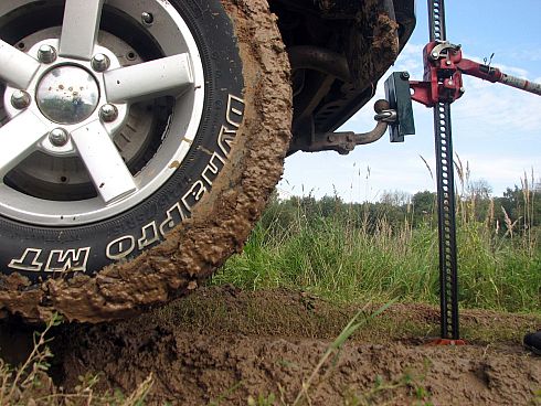

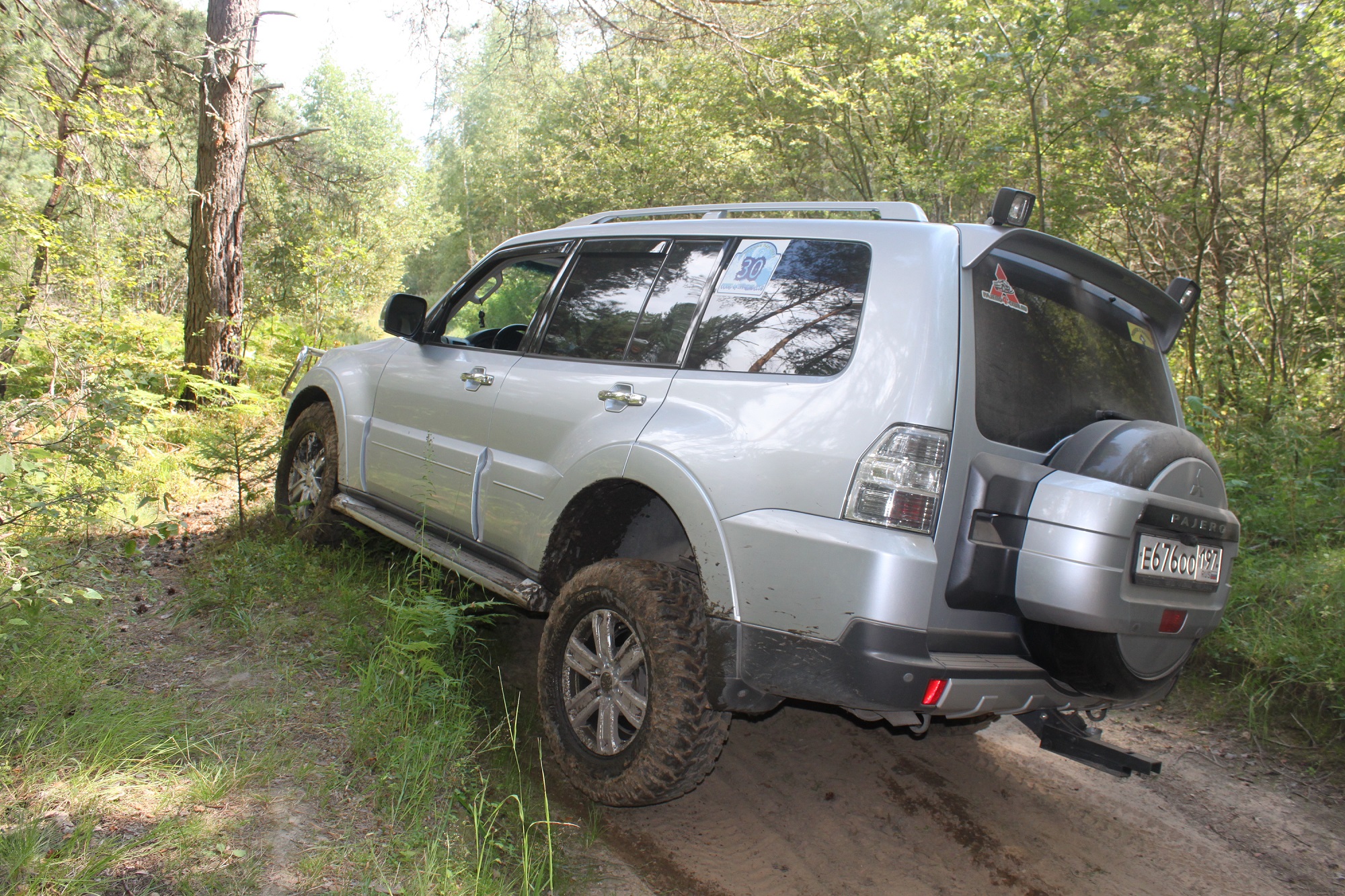

pasha714 писал(а):фото приблуды, плиз.webasto писал(а):...еще вместо фаркопа сделал приблуду для джека ,за нее можно поднять всю заднюю часть.

webasto - прикольно. Ездить с этим, наверное нельзя - теряются углы въезда-съезда.
Приходиться прикручивать по необходимости? Чем осуществлено крепление к фаркопу - обычные болты в 2-ух местах?

[quote="pasha714"]webasto - прикольно. Ездить с этим, наверное нельзя - теряются углы въезда-съезда.
Для этого можно как раз использовать конструкцию предлагаемую здесь http://pajero-remont.ru/offroad/spetspr ... ia/farkop/
Иногда задеваю.Прикручен всегда.Крепится двумя болтами. Есть еще такой вариант, но я сделал свой.
