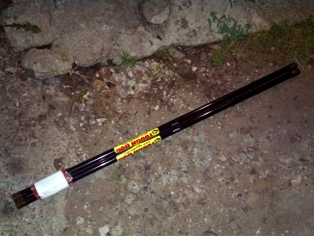

Прикупил своему коню торсионы Tough Dog, под бодик обновлю подвеску. Заказал ещё себе аморты Bilstein B4 в перёд и назад, под П2 пружинки - посмотрим, как они. Морда начала клевать на поворотах и при торможении, не нравится мне...

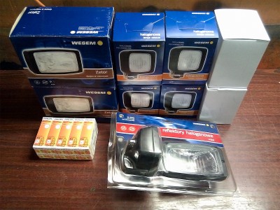

Закупил ещё фары для люстры по кругу, пора и её обустраивать.

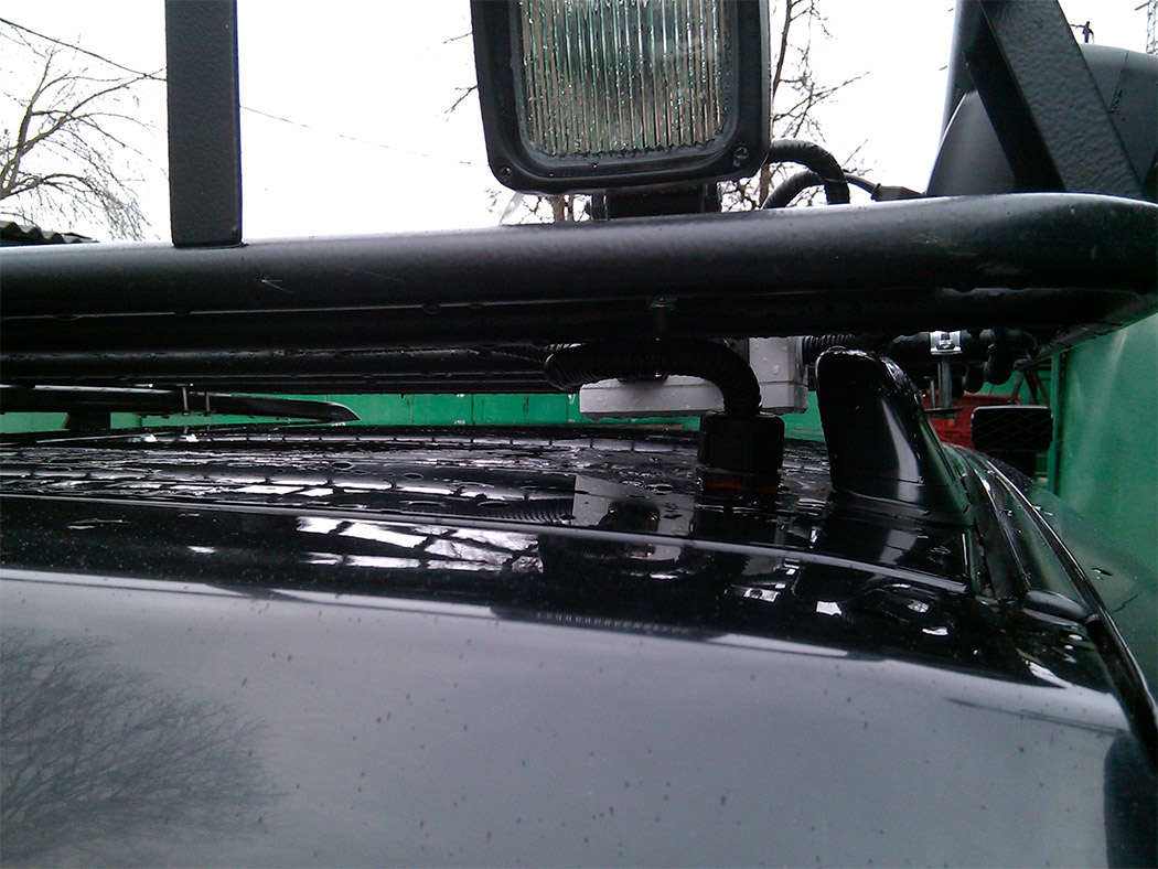

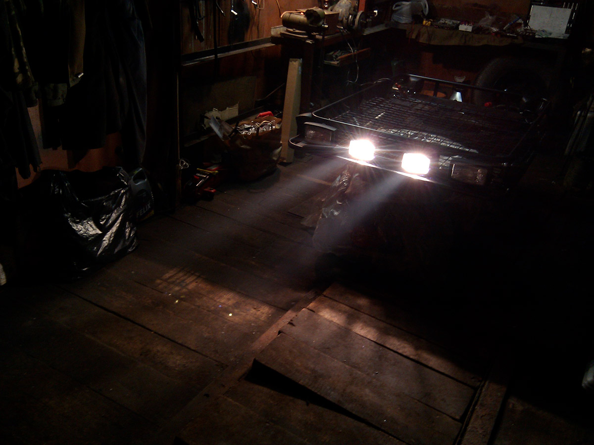

Собрал люстру и всю проводку. Сделал съёмной, с разъёмами на коробке. 10 ламп Wesem, канешн, не фонтан, но заливка приятная, особо по бокам и сзади. Потестим в лесу ка-нить, должно быть нормально. На "+" под капотом повесил автомат на 70А с кнопкой для разрыва цепи. Прикольно.

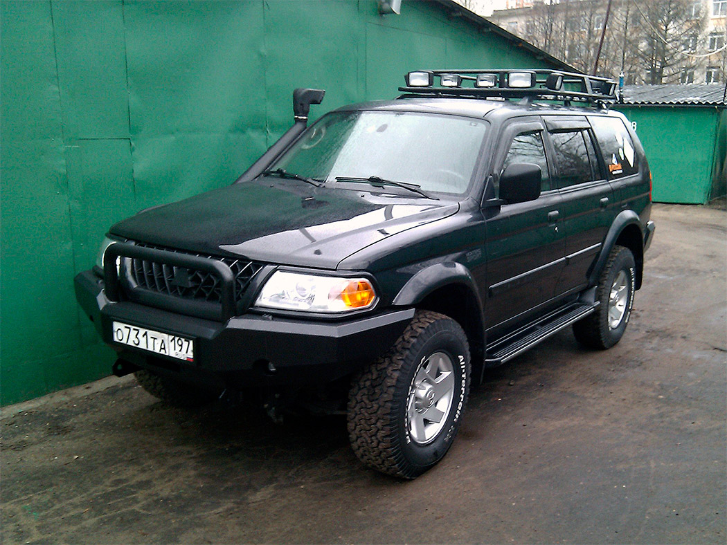

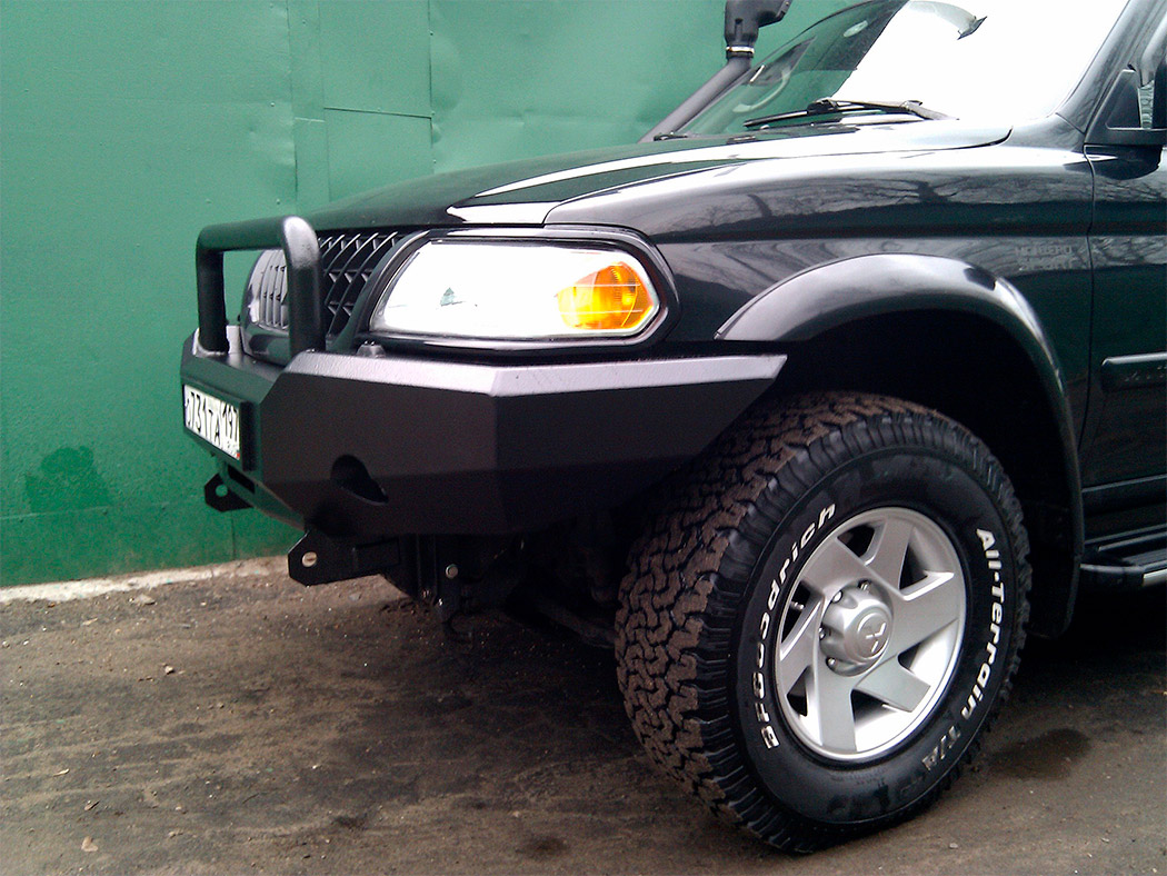

Илья, а ты колеса в итоге какие поставил? с лифтом фотку покажи плз

Колёса старые, 265\75. Но бодик делал для 285\75, но это после НГ - нереально по 50тыр ежемесячно выкидывать... Фотки позже, как бампер будет на машине

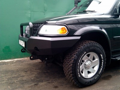

Ну вот, кое-какие фотки с бампером теперь.

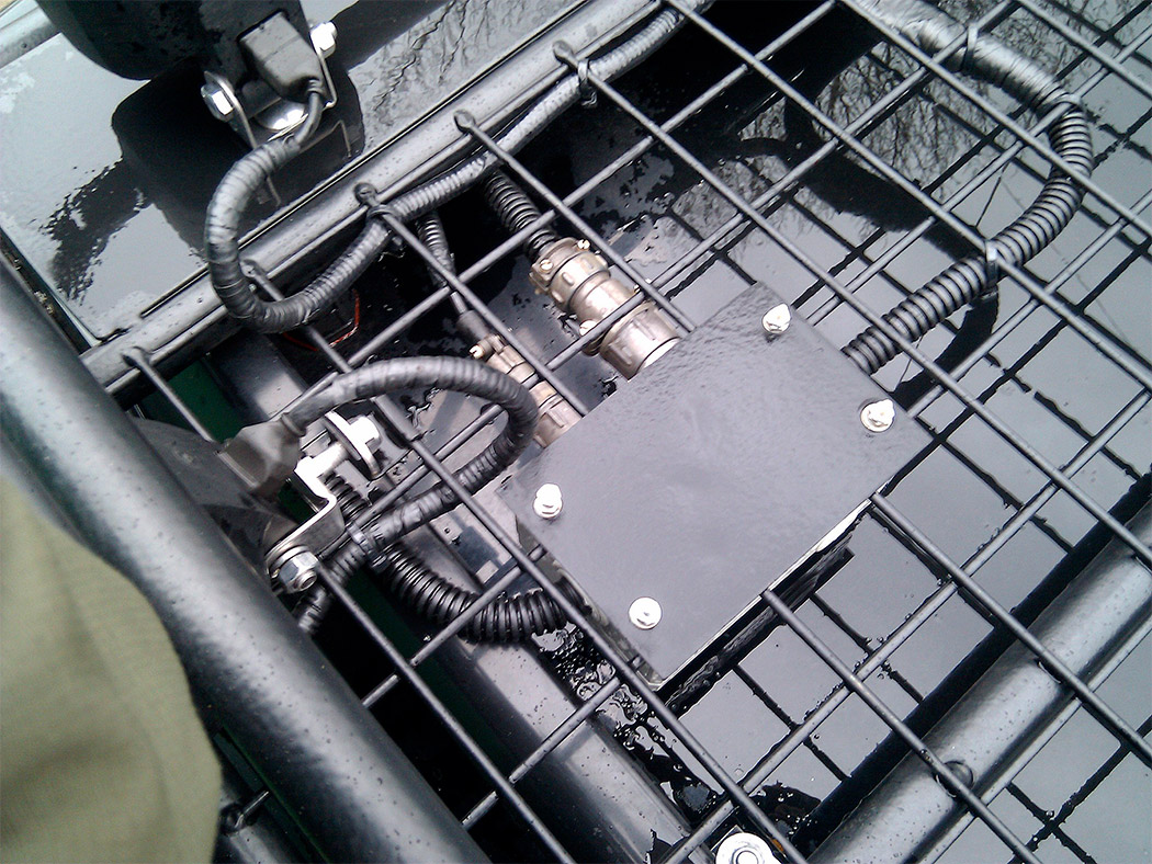

И вывод проводов для люстры, как сделал:
