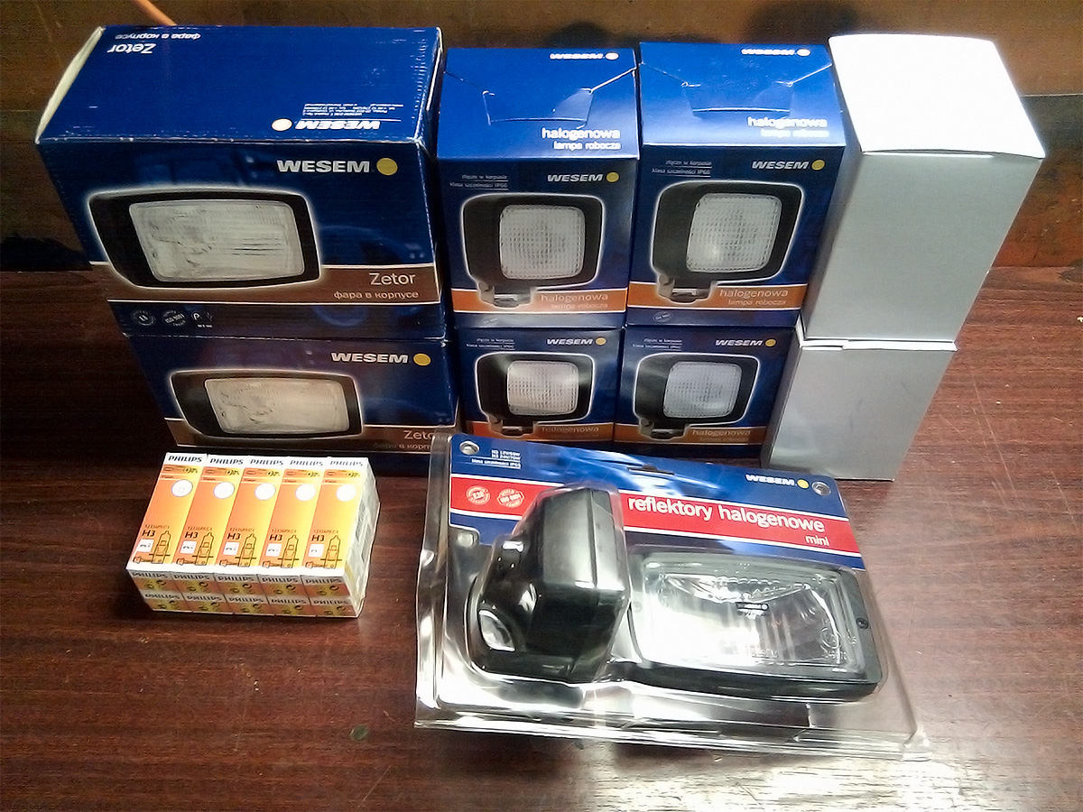

Закупил ещё фары для люстры по кругу, пора и её обустраивать.

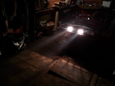

Установил бодик, нелинейку "5-o". Пилить ничего пе пришлось, раздатка щёлкает норм. Всё подготовил заранее, но внезапно отломился тройник в патрубках на заднюю печку, заменил каким-то уазовским.
Заменил торсионы на усиленные ToughDog.
Собрал люстру и всю проводку. Сделал съёмной, с разъёмами на коробке. 10 ламп Wesem, канешн, не фонтан, но заливка приятная, особо по бокам и сзади. Потестим в лесу ка-нить, должно быть нормально. На "+" под капотом повесил автомат на 70А с кнопкой для разрыва цепи. Прикольно.

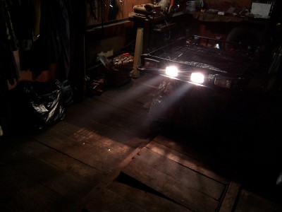

Ну вот, кое-какие фотки с бампером теперь.
И вывод проводов для люстры, как сделал:
