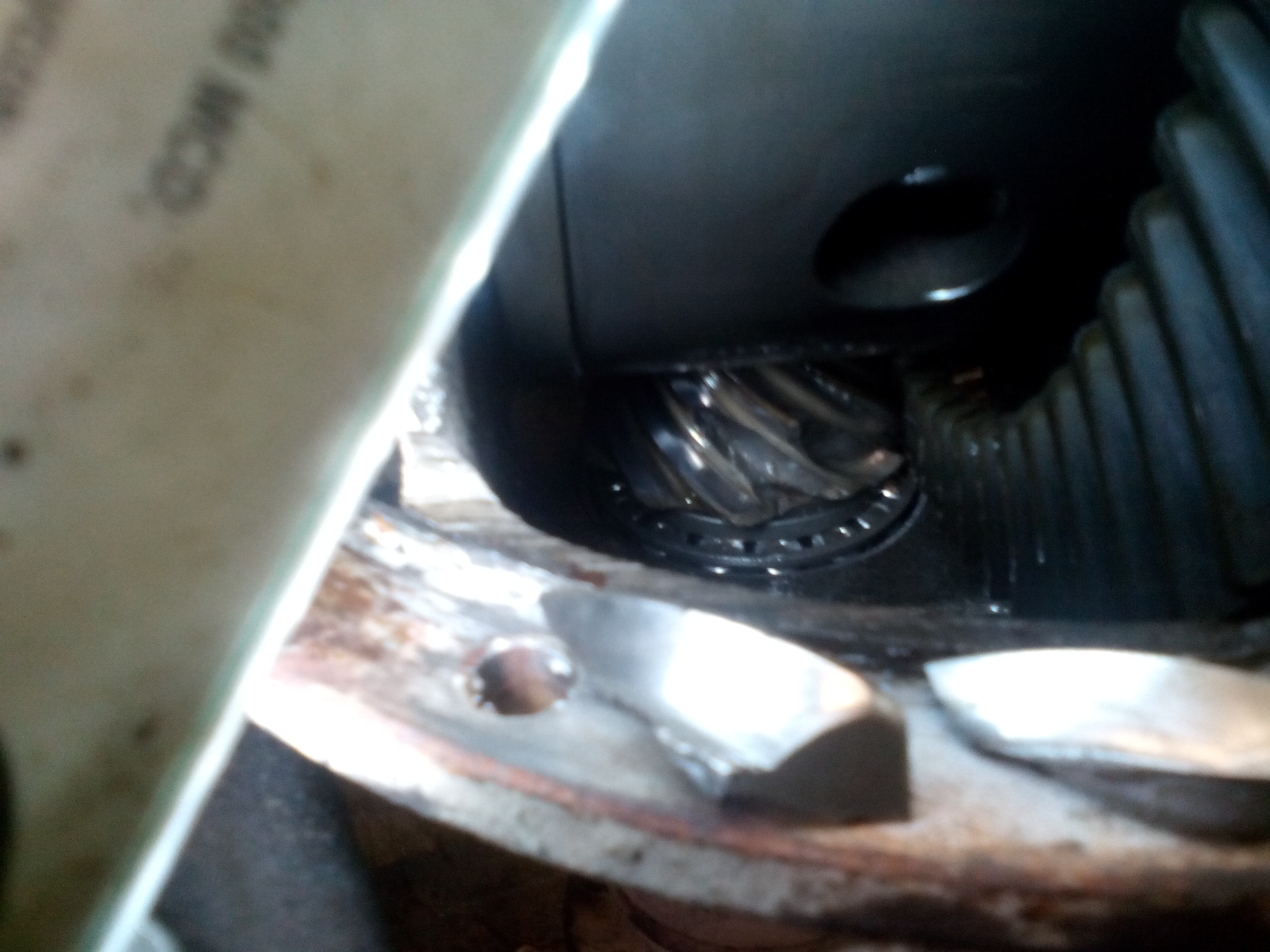

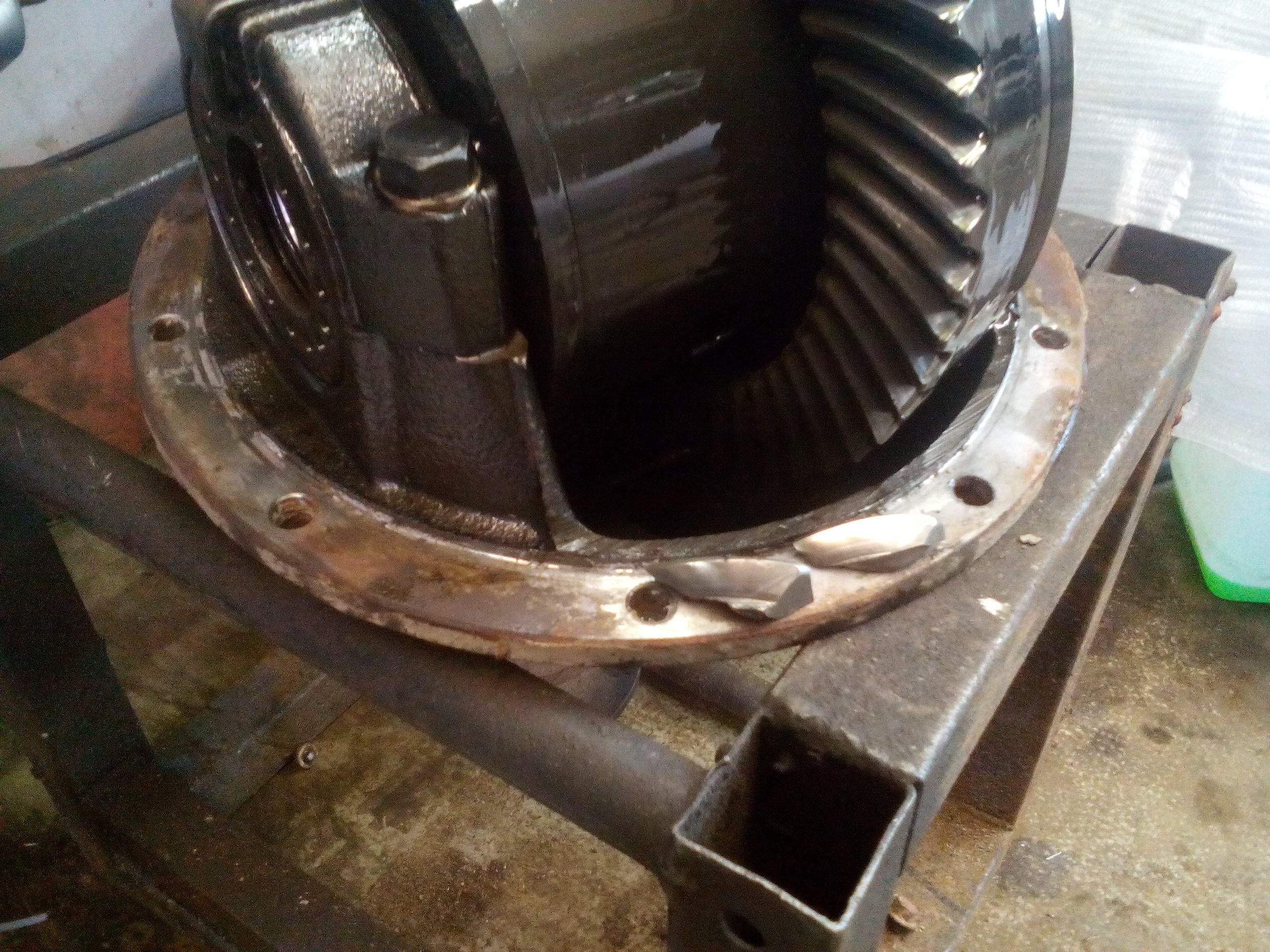

У меня вот что было
89168231425 Денис.
89168231425 Денис.

Отделался заменой только подшипников и масла.KusikJZ писал(а):ТОже появился гул, на подьемнике гул с заднего моста, по виду при газе хвостовик идет немного перекосом. Заказал два подшипника хвостовика, сальник и втулку. Надеюсь не ГП. Половинить, пока подшипники не придут, не стали. Стружки в масле нет.
Итого 5700(все оригинал, кроме наружнего, наружный koni)+ полная замена масла, гул абсолютно пропал.
Внутренний подшипник был странно подьеденным в одном месте.
При разборе стружка все таки была.
