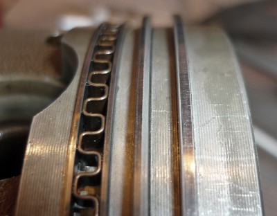

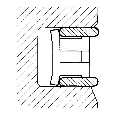

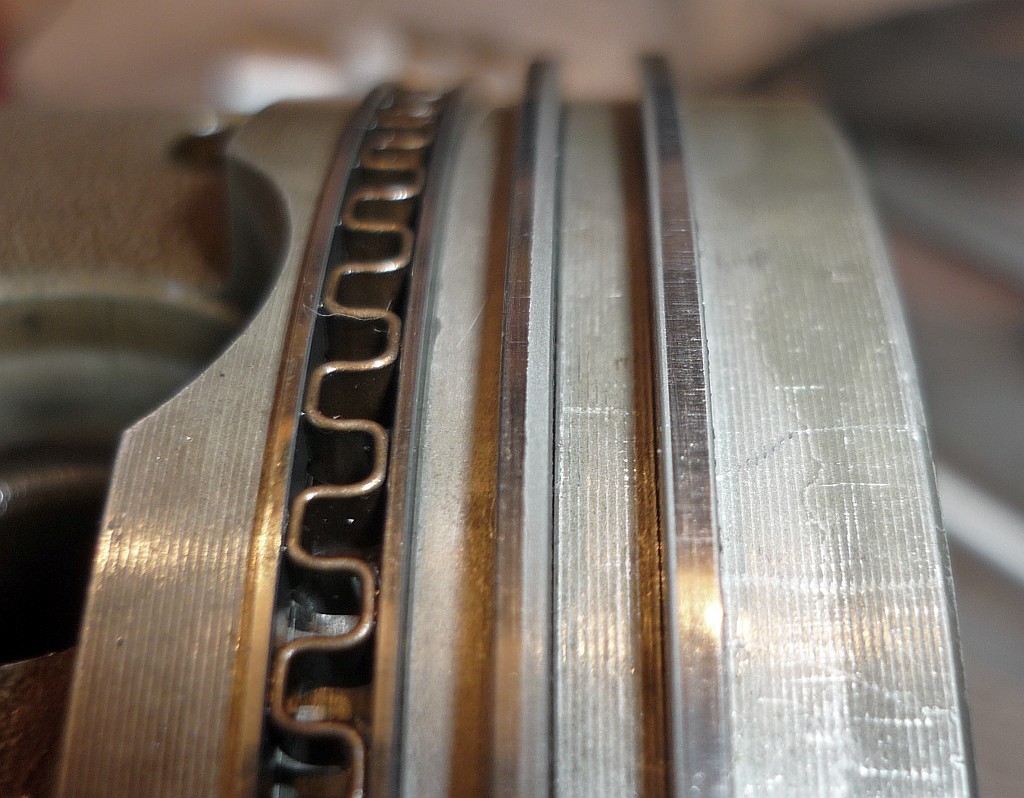

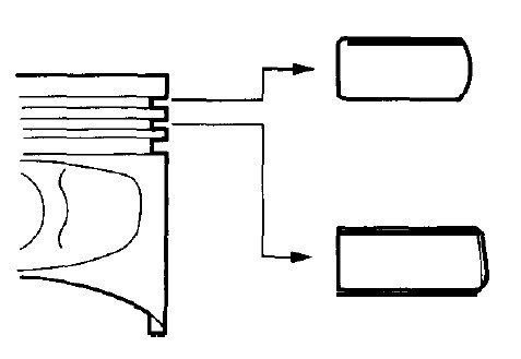

Ладно, немного от темы оторвались. А у меня ещё есть один момент по кольцам не совсем ясный. Хотел дождаться, пока новые прибудут, чтобы с ним сравнить, да что-то не получается их пока забрать с экзиста.
По мануалу профиль колец должен выглядеть вот так: Мои все примерно одинаковые и в таком состоянии:
След выработки профиля ввиден отчётливо, но не имея опыта общения с кольцами, мне оценить состояние по внешнему виду сложновато. А поскольку в моторе гильзы, то мне так кажется, что только одного зазора в кольцах для оценки маловато. Компрессионные по моему мнению вроде находятся на середине своего ресурса при зазорах в замках в среднем 0,45 . Но больше всего интересно узнать про маслосъёмные. Я думал, что они сношены окончательно, раз зазоры где-то 1,2, но когда сфоткал в макрорежиме и увидел вроде как остатки скруглённого участка профиля, что-то призадумался.
Кольца стандартного размера, на компрессионных указана одна буква R без цифр.

Re: Поршневые кольца (снятие-установка)
Не выработки ,а приработки.dvm99 писал(а): След выработки профиля ввиден отчётливо,
У новых колец такой профиль специально, чтоб скорей притёрлись.
У колец помимо обеспечения компрессии есть еще 1на не менее важная миссия- отвод тепла от пошня на цилиндр.
А много ли отведёшь ч.з. точечный контакт?
Именно поэтому новые движки и после ремонта с заменой колец, надо обкатывать.

Ну хорошо, это я так понимаю, компрессионных касается. А что с маслосьёмными? Больше-то они беспокоят. И почему они сносились, а компрессионные только приработались?

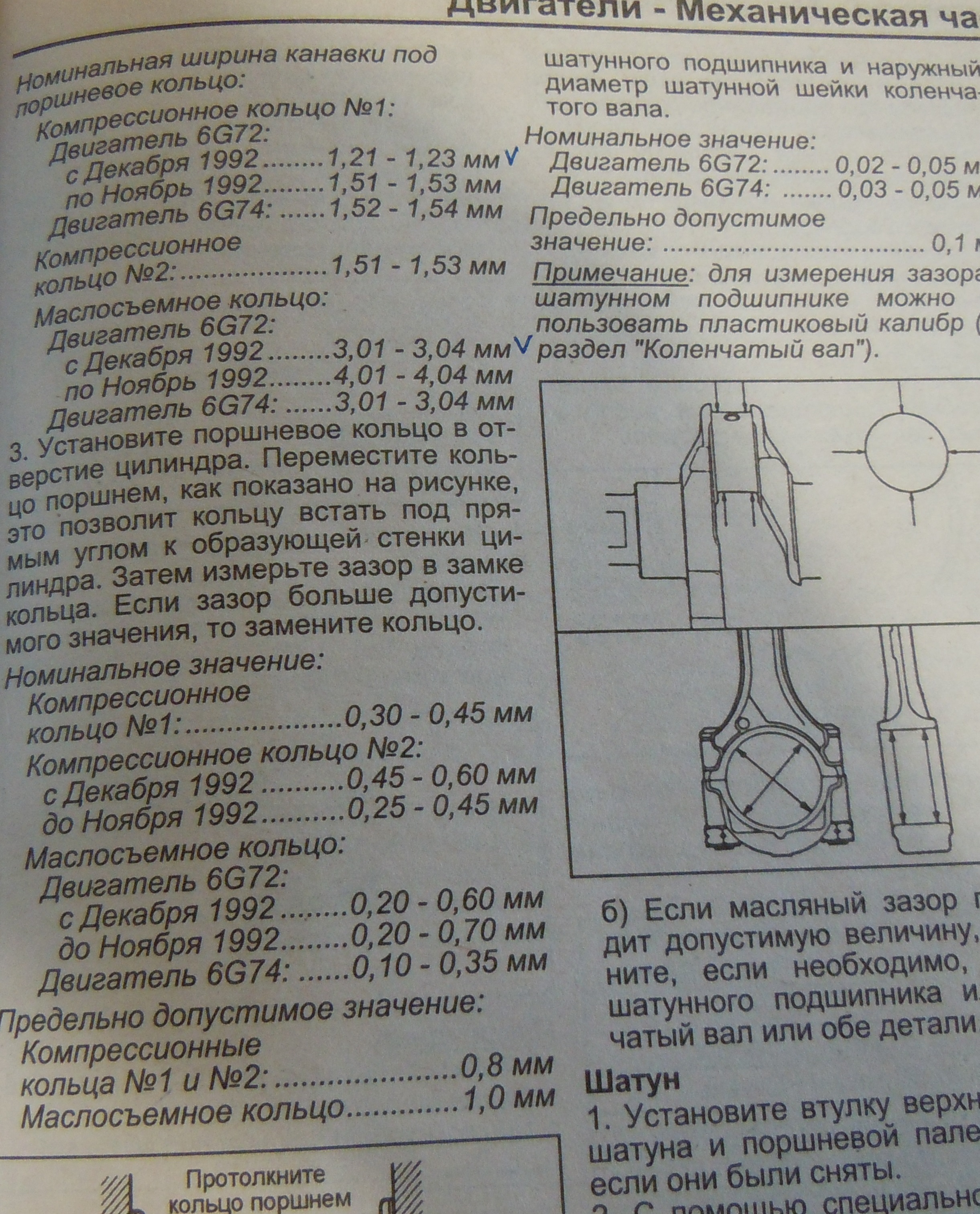

dvm99 скажи какой размер колец ? интересует толщина. судя по фото у меня точно такие же, 1 и 2 одинаковые по толщине. я заказал
ТР 33920 std. оказалось в наборе второе компрессионное толще (1,5)...интересно в оригинале какие....вот теперь сижу и думаю где "правильные" найти...

Ну ка расскажи подробнее об отводе тепла? Фаски на кольце для лучшего скольжения по стенке гильзы... Точнее по масляной пленке хона...Unklown писал(а):Не выработки ,а приработки.dvm99 писал(а): След выработки профиля ввиден отчётливо,

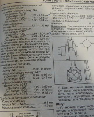

andreyU-I , у меня оба компрессионные по 1.5, поршни уже не родные, видимо отвыпуска до 1992г. поставил кто-то до меня.
Я хоть и не специалист, но у тебя в профиле паджеро3 2004г. указан, может там тоже какие-то изменения уже были. У себя-то в профильной ветке не спрашивал?

У тебя вродя родные горшки . У меня дата выпуска по ВИНу Exist выдаёт 12.92 г , кольца по ВИН и в натуре 1.2-1.5-3.0 . По Легионовской мурзилке 1.5-1.5 начали ставить с начала 93 года , хотя там без пол литры не разберёшься , сами попробуйте :dvm99 писал(а):andreyU-I , у меня оба компрессионные по 1.5, поршни уже не родные, видимо отвыпуска до 1992г. поставил кто-то до меня.

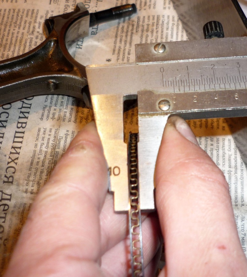

Первое компрессионное кольцо 1.5 ставилось до ноября 92-го, с декабря уже ставилось 1.2. А у меня машина 1993 г.в., но первое кольцо стоИт 1.5, должно быть такое же как у тебя, мне экзист такой же комплект как и тебе предлагал, слава богу не купил его а то бы влетел. Ну, соответственно и ширина маслосъёмных отличается. У меня они- 4, а должно быть 3 .
Всё как твоей мурзилке!

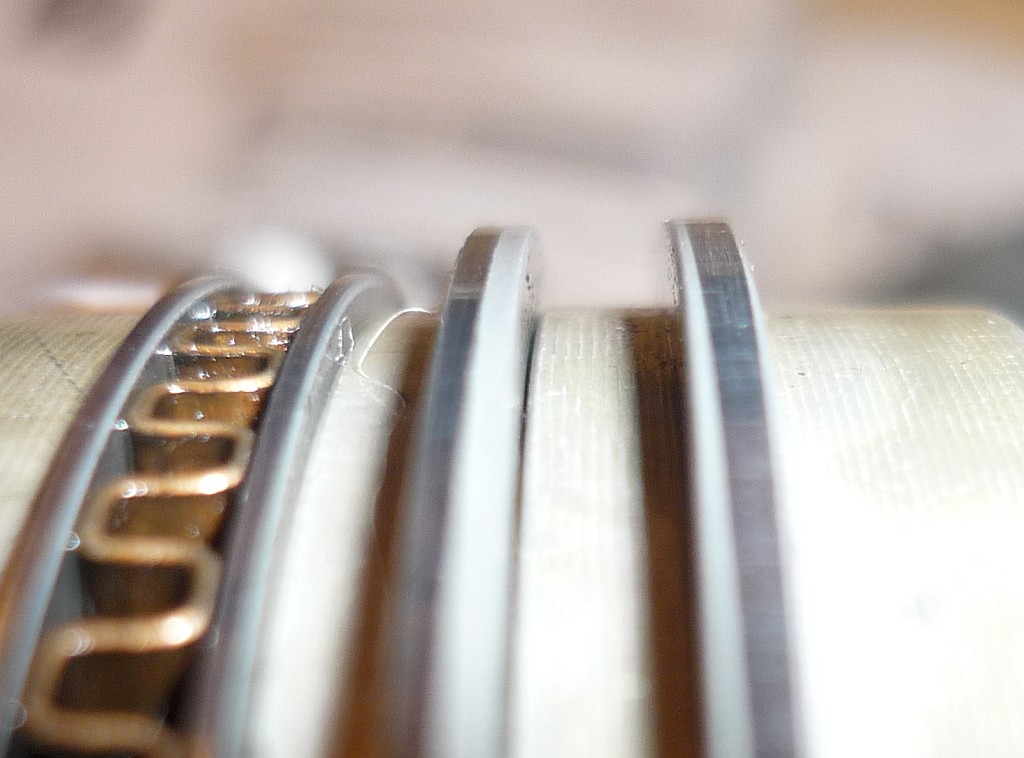

Вот замер маслосъёмных в качестве доказательства
