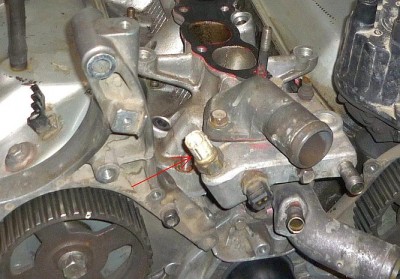

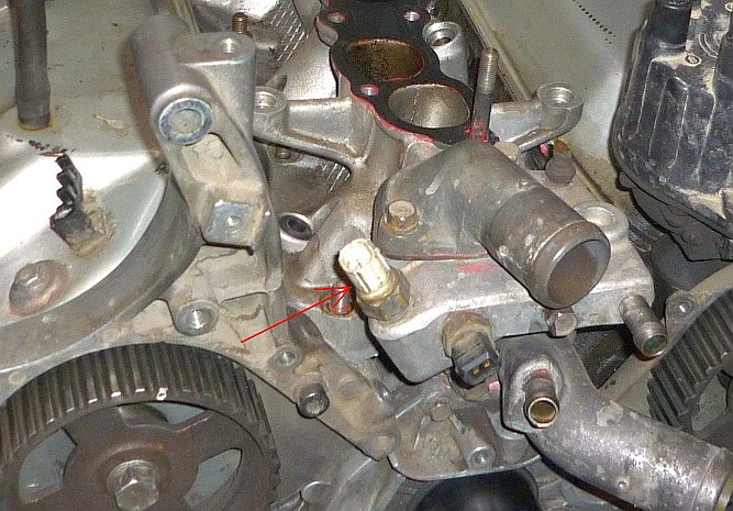

Re: На горячую не заводится совсем.
Вот твой датчик. Но учти на будущее, 72-х движков два вида 12-и и 24-х клапанные. Заполни нормально свой профиль, чтоб было видно, какая у тебя машина (мотор, коробка, кузов и т.д.), всем проще будет.
Ну и как сказали выше, зарегестрируйся на http://exist.ru/ , забёшь там свой VIN, и увидишь каталоги именно по своей машине.

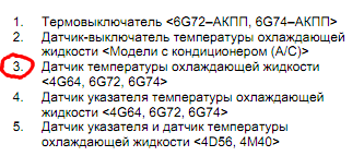

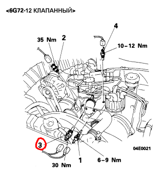

Чуть ошибся, Дим. Тот датчик на кондей. Датчик на ЭБУ спереди.
http://pdf.pajero4x4.ru/2008/Pajero-Mon ... u/14_1.pdf, стр. 16.
