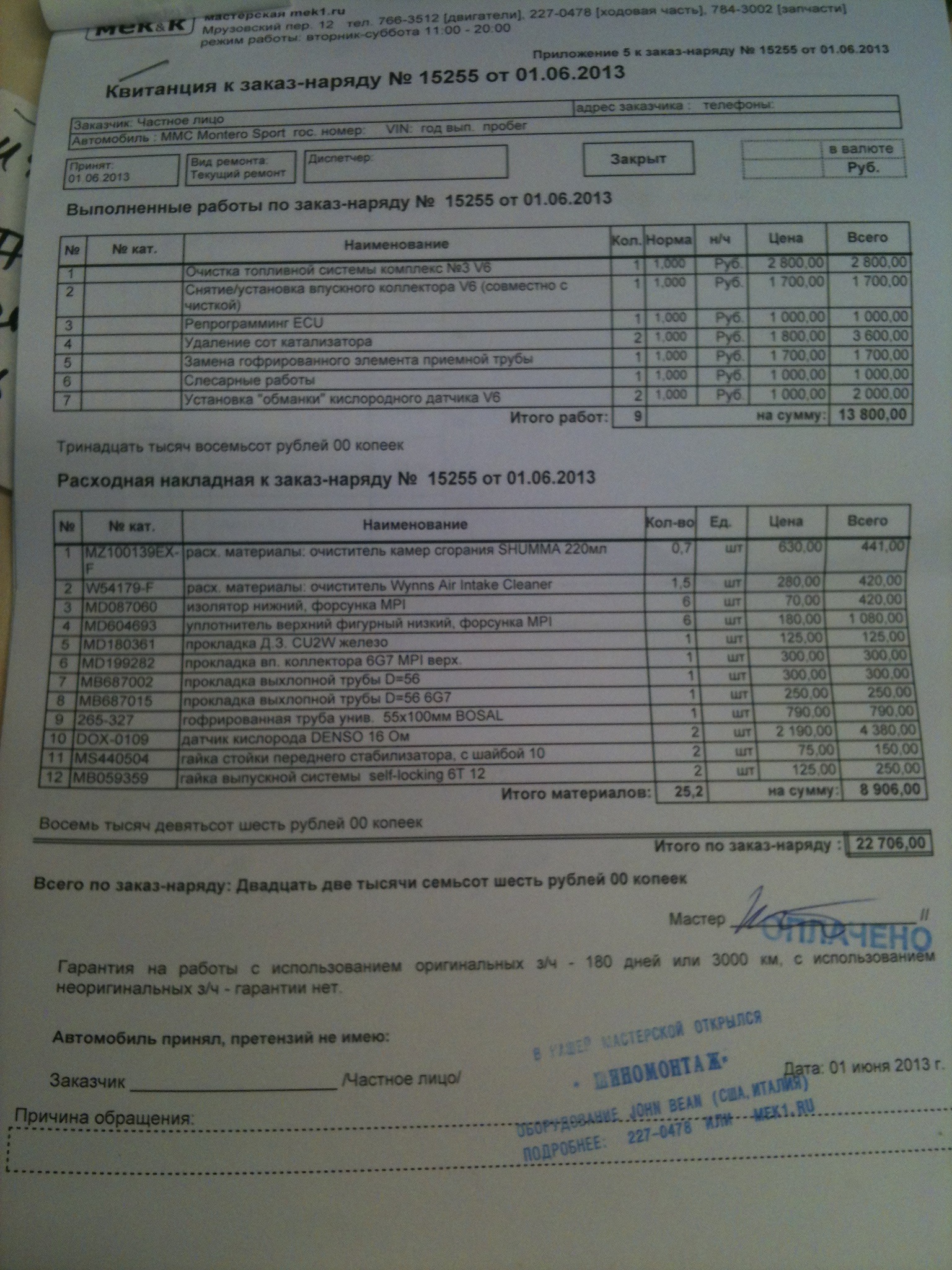

А ВОТ И ОКОНЧАНИЕ ОПУПЕИ
забрал вчера машину в МЕК, отвалил 22 рубля. с Дмитрий Юрьичем пытался поговорить и скидке, ибо инжектор мыть необходимости, как выяснилось не было. Дмитрий Юрьичу [учимся выражать мысли культурно], слушать клиента в МЕК это табу, он все понял по своему, разнервничался, стал отчаянно отбрыкиваться от назойливого клиента с требованиями отнестись по совести.
Мне стало странно и жалко взирать на это зрелище, ибо человек он пожилой, я его постарался успокоить, сказав, что всего лишь прошу скидки, так как считаю, что мне [учимся выражать мысли культурно] бесполезными работами, которые к делу не относились, но если уж такое непонимание - [учимся выражать мысли культурно], я пошел в кассу, все оплачу, мнение о совести и качественному отношению к клиенту вынесу отсюда понятно какое.
да, авто валит по страшному, я вчера колесил по городу испытывая нереальный кайф, рокот мотора доставляет. На этом спасибо ДЮ и крепкого здоровья. В МЕК постараюсь больше не ездить, хотя маслосъемные хотел у них менять.
По итогу безошибочным оказался вывод мастера диагноста дяди Юры из Автосан http://avtosan.ru/ он единственный кто поставил верный диагноз, пощупав машину руками, внимательно выслушав меня, как едет, когда едет, когда не едет, где кашляет, тут болит, не болит и т.д. Честно сомневался даже, а он оказался прав, рекомендую, вывод тоже сделал, автосан мою машину чинил уже года 3, наряду с Эклипсом, который тоже у них обслуживался периодически уже лет 10. Так просто сервис не поменяешь, как выясняется.
Итог такой, надеюсь моя история поможет соклубням понять вовремя что с их авто не так, и грозди ошибок Р0300, Р0170, Р0173, Р0125 могут говорить об убитом катализаторе без легендарных симптомов, (у меня он кстати даже топливо не жрал - расход был в штатном режиме). По смыслу надо было просто вовремя поставить диагноз катализатору, а не [учимся выражать мысли культурно] приличную кучку денег в ненужные работы и расходы на запчасти, которые вполне можно было пропить где нить в Чехии за тройку дней от души.

Re: Р0300 P0125 P0173 P0170 КАТАЛИЗАТОР НЕГАТИВ МЕК
О тему опять открыли
Не красиво получилось, клиент не обязан разбираться в методах диагности двс. А тут чистое разводилово на бабки. Ну, главное сделали машину
Elvis4791
а расспиши что сделали то? выбили кат?
в любом случае поздравляю!

Да, ребят, просто и со вкусом =) Кучка кампутеров, умные лица диагностов, многочасовые ожидания очереди, приглушенные сквозьзубные шуточки-междусобойчики ("посоветовать клиенту поменять машину, мицу говно, вот тоёты.."), легендарное прошлое мек и ко для меня закончилось. Все стоит на потоке, подключили к компу - лист, клиент обезьяна тупая, сам виноват, надо точно знать в сервисе, что ему менять, а нам некогда и незачем.
В общем пыль это все. Будьте осторожны.
Кстати ,еще один момент, я уже означил его в теме про мек. По последнему "ремонту" и "диагностике" мне еще бумажку выдали, так вот там провода свечные указаны, дескать плохие, менять надо. Я в тот момент по запаре не сразу осознал, что мне еще работ на снять - поставить коллектор еще выписали на пару тройку рублей. Ну нет слов в общем =) заменить в процессе помывки инжектора у мек рука не поднялась...
