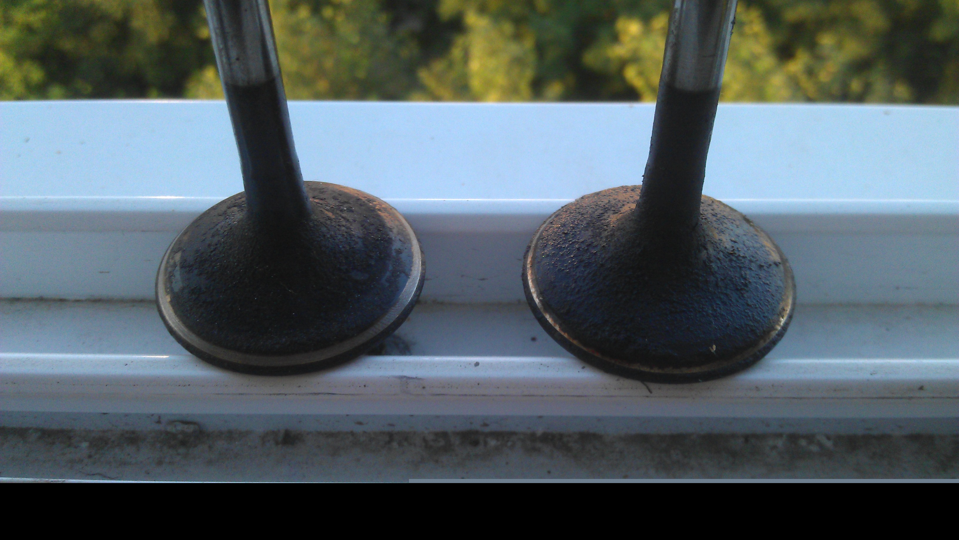

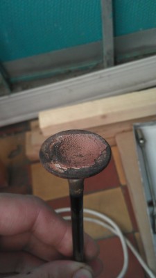

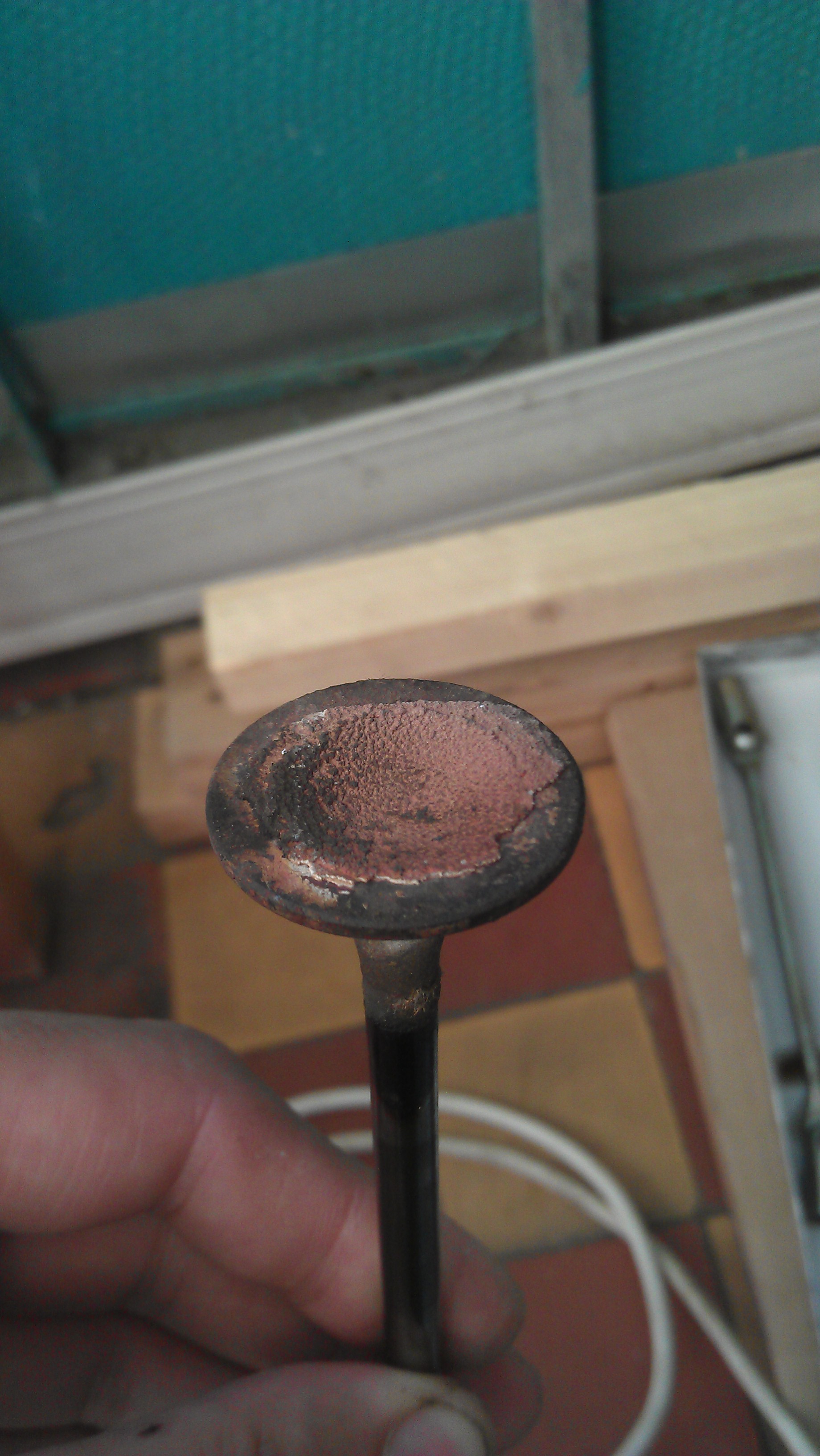

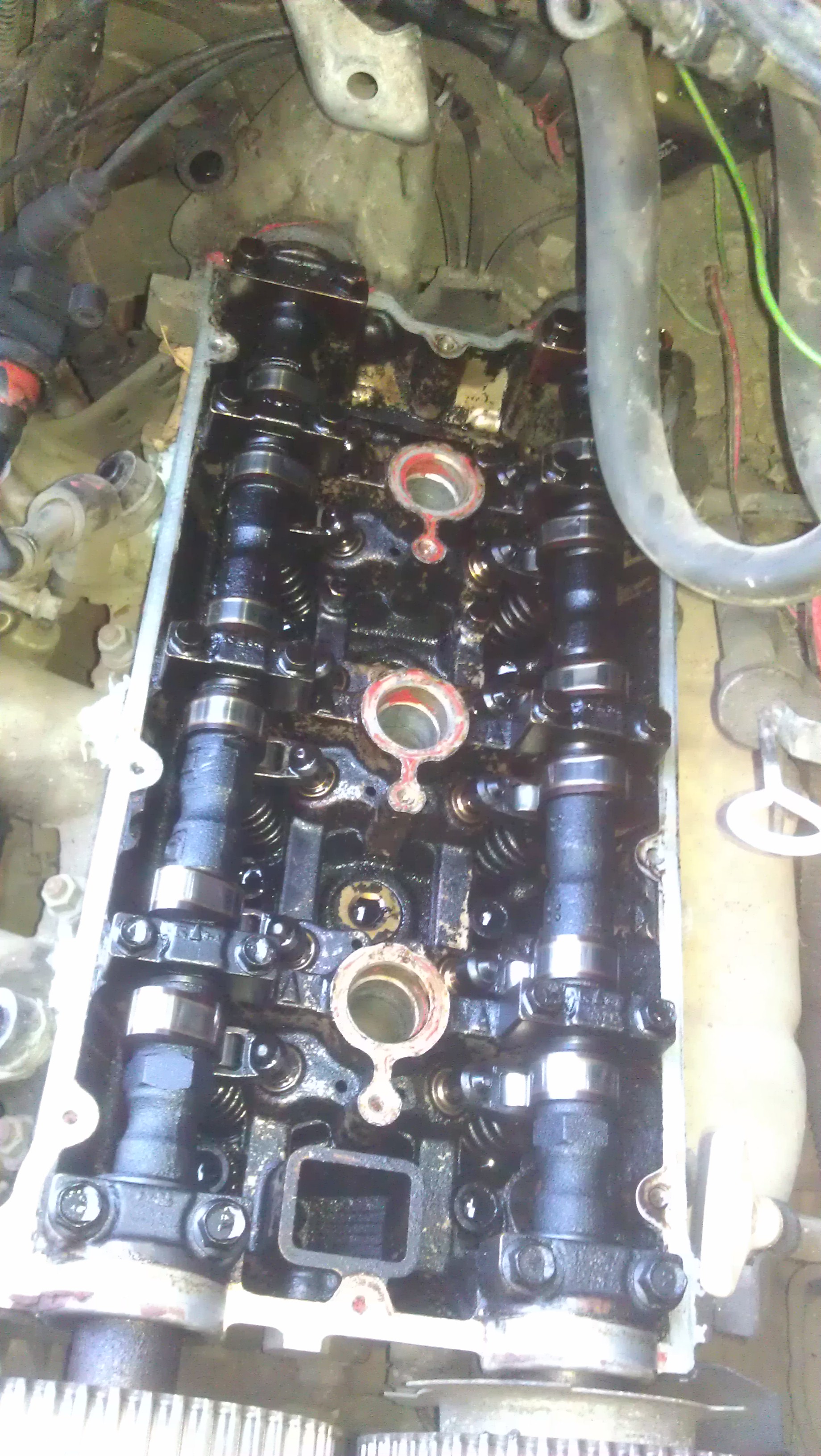

рассухаривателем разбирать бред, головка длинная, брусочек и молоток.все разбирается на ура.... пока снял первый клапан...вот фото увиденного..
клапана полюбас притирать....
мск болтается на клапане...не зря залез в общем....

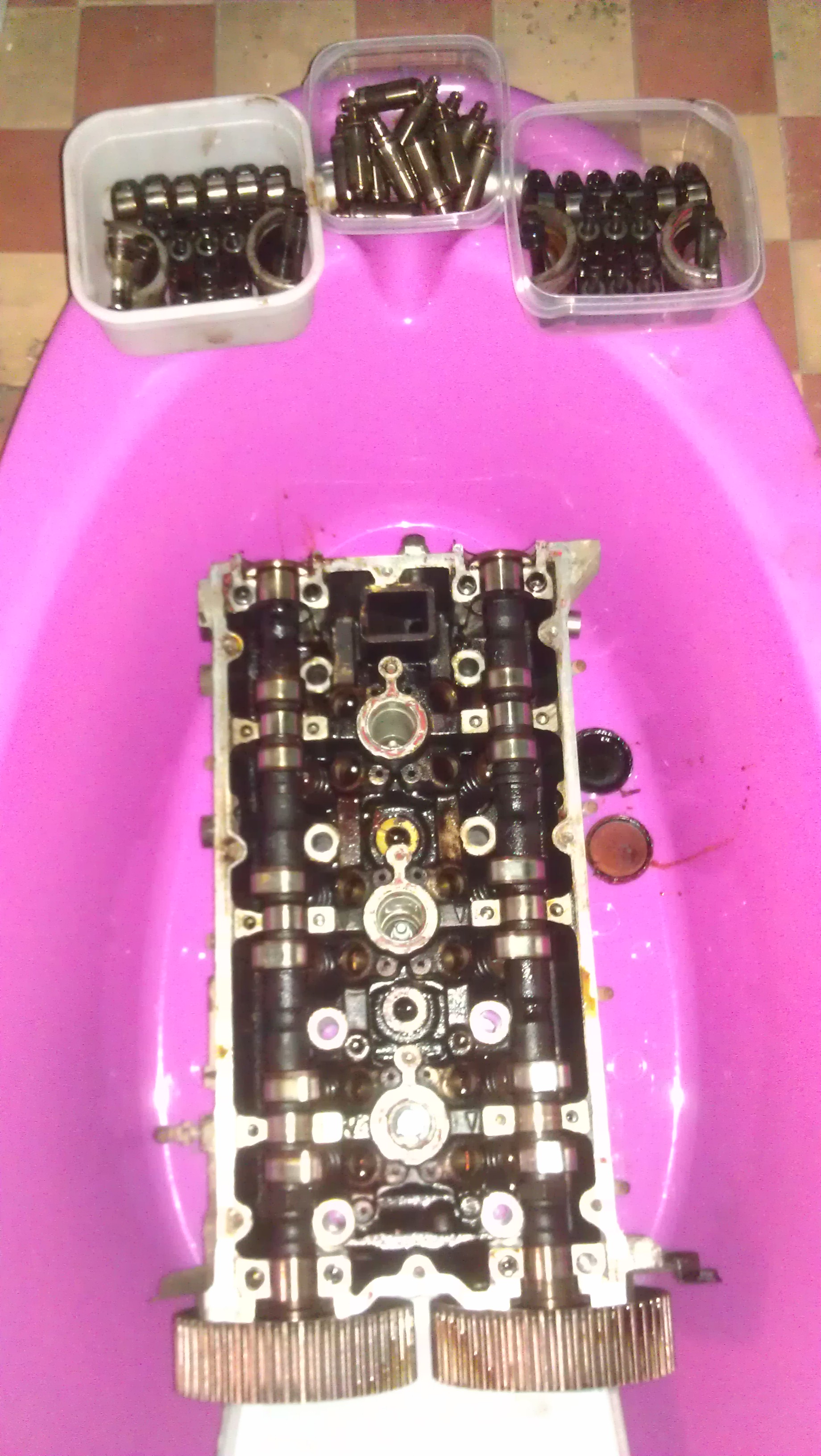

притер клапана , прокачал гидрики, 4 из 12 приговорил.......в гараже от старого хозяина остались 24 гидрика, они половина хорошие, но они короче на 1мм примерно... их нельзя ставить ?

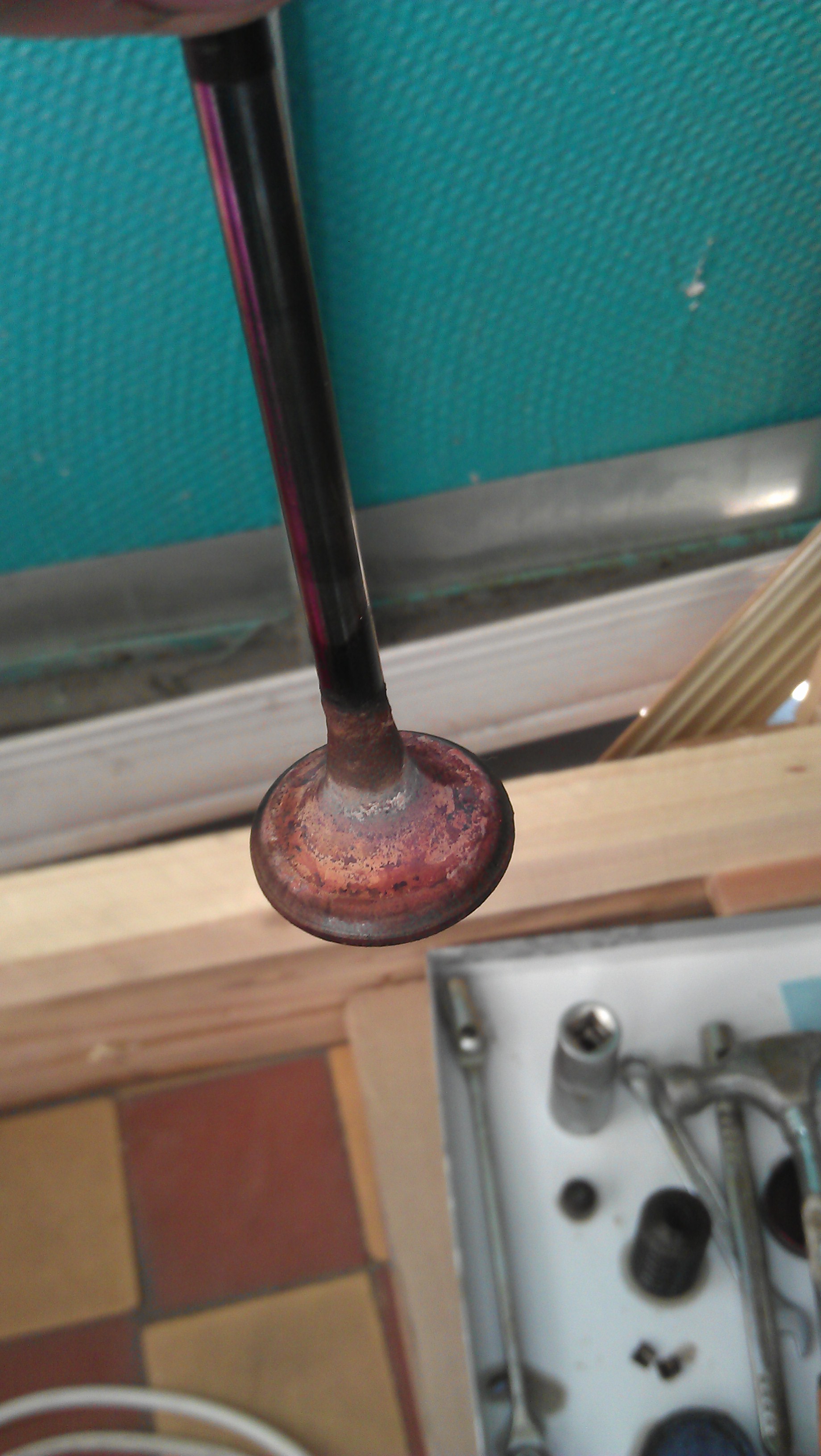

клапан было и стало...

что то да, картинка слишком большая. притирал - пастой притирочной - классическая и палка деревянная с липучкой. все в автозапчастях ближайших. по 5 мин на клапан.

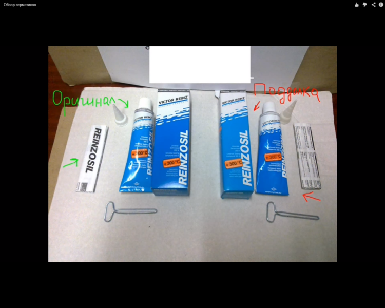

решил снять поддон , посмотреть стружку, найти головку от ключа. как снять поддон разобрался - ослабить крепление двигла, приподнять и поддомкратить машин. места хватит. а на какой герметик собирать - красный в автомагазине за 300 р или с экзиста за 1500 р (жаба душит) покупать ?

Я на Victor reinz ставил. 300 км проехал. вроде норм всё.
Сначала поставил на Permotex, сразу после запуска масло потекло.
Потом поставил прокладку аджусу. стали появлялись запотевания, а потом через 500 км масло потекло из полу круга поддона.

Victor reinz нормальный герметик, будет держать. Но, не нарваться на подделку, у левандоса упаковка чуть поменьше чем у настоящего. Из-за такого левака пришлось три раза снимать поддон АКПП при замене фильтра.
- meks7111
- Сообщения: 79
- Зарегистрирован: 17 окт 2012, 02:04
- Откуда: г. Чебоксары
Re: Звук в движке ..съем голов,замена гидриков,мск,притирка
Вот как отличить подделку от оригинала.
- Вложения
- Новый точечный рисунок.bmp (1.29 МБ) 362 просмотра
Pajero 2 1991 г/в , 6g72 12 valve. механика, Super Select. (продана)

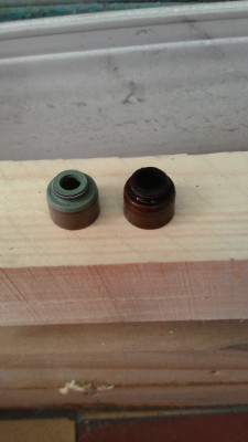

когда разбирал, герметик был на прокладках - свечи, клапанная крышка, сальники распредвалов, надо ли мазать или нет ?

ну я тоже думаю что старый хозяин ставил старые резинки....осилил к часу ночи - тока впускный клапана засухарить )))

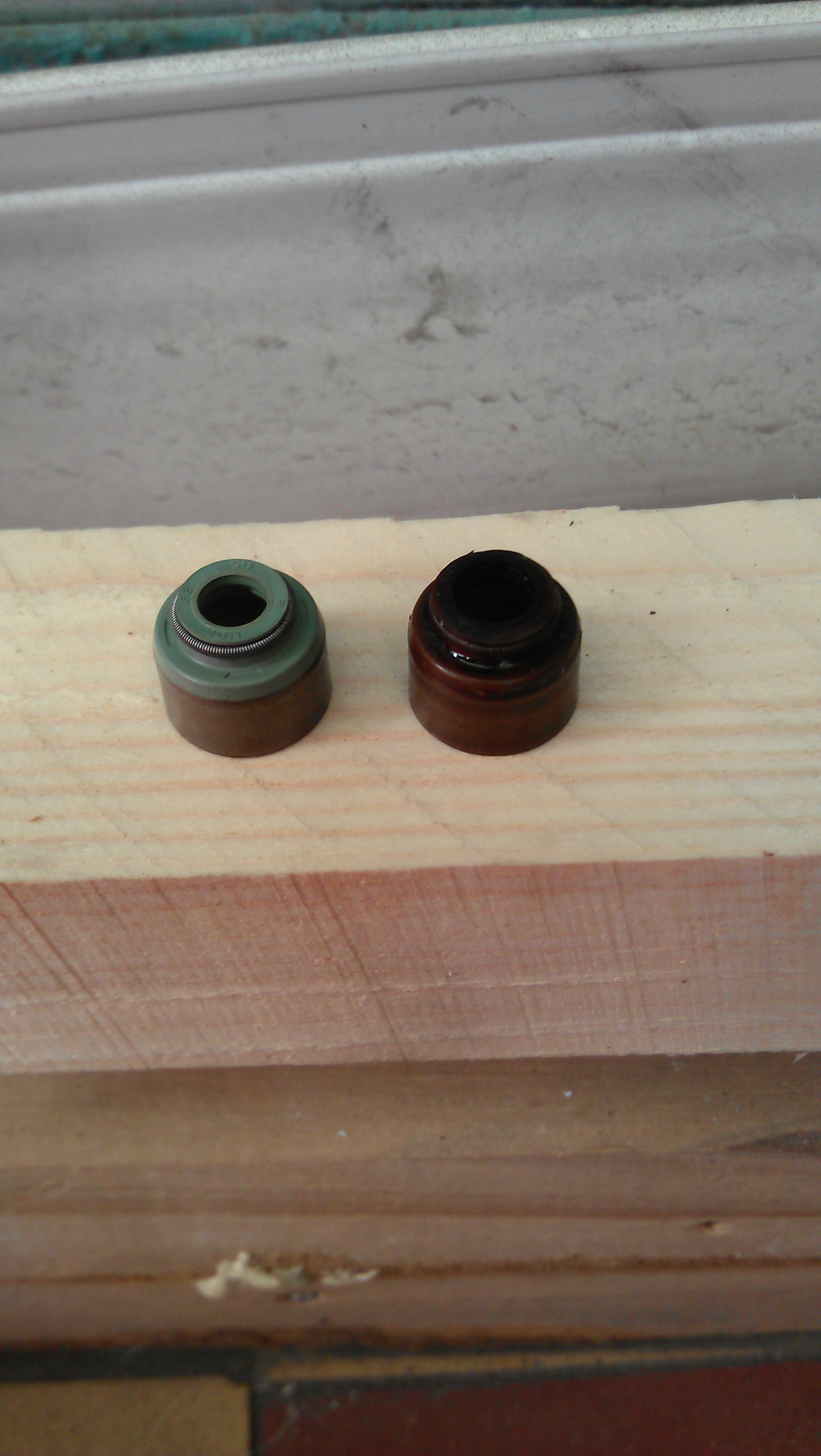

купил другой рассухариватель - от 2108 , широкий - и засухарил за 5 минут оставшиеся 6 клапанов. а старый рассухариватель от 2110 16 клапанной - гавно....завтра куплю герметик как писали выше и соберу левую голову. примусь за правую...

Начал делать правую голову, с левой все. Лежит ждет установки....

занялся правой бошкой - все гидрики хорошие,маслене поменял........и тут у меня сомения начинают закрадыватся - а что ещё кроме гидриков могло стучать в движке ? завтра буду снимать поддон - искать головку ключа - на что обратить внимание ? вкладыши или что там есть ....
