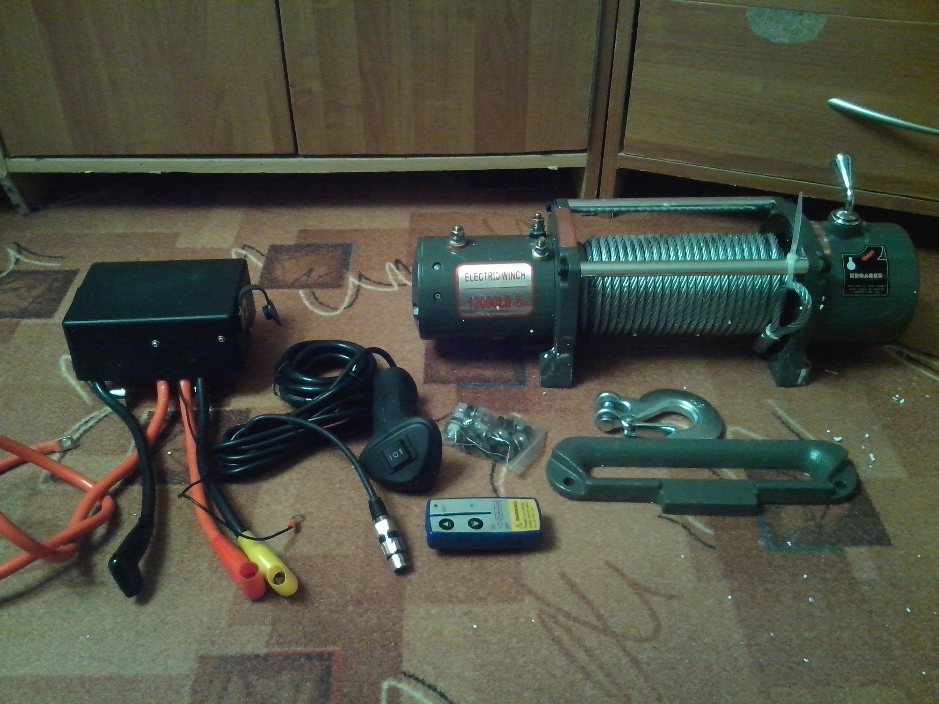

Улучшение 1: Ну вот благодаря avito и уазбуке мой ммишка дождался чуда китайского творения по прозвищу Electric Winch 12000 lb. В багажнике уже лежит прикупленный метр швеллера и все это готовиться к установке согласно опыту форумчан в соответствующей ветке.

Почем взял? Тоже поглядываю на этого производителя...трос на синтетику сразу менять не будешь?

сначала хотел купить через форум уазбуки, там за 9500+ доставка из владика, но потом нашел на форуме(уазбука) человека который на авито ими уже в москве торгует за 11000р. Практически вся уазбука сидит на этих лебедях. На синтетику менять не планирую, т.к а/м в соревнованиях не участвует, а для выходного дня сойдет, да и воды не особо боится. Фото установленной лебедки здесь http://www.pajero4x4.ru/bbs/phpBB2/view ... 3#p1692353
