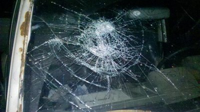

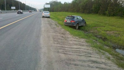

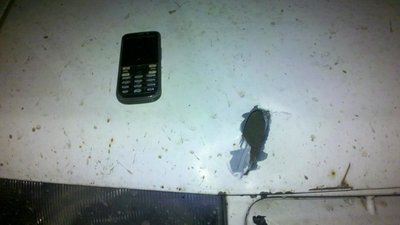

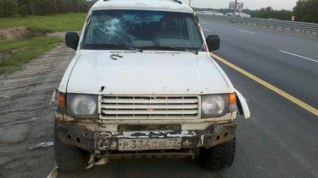

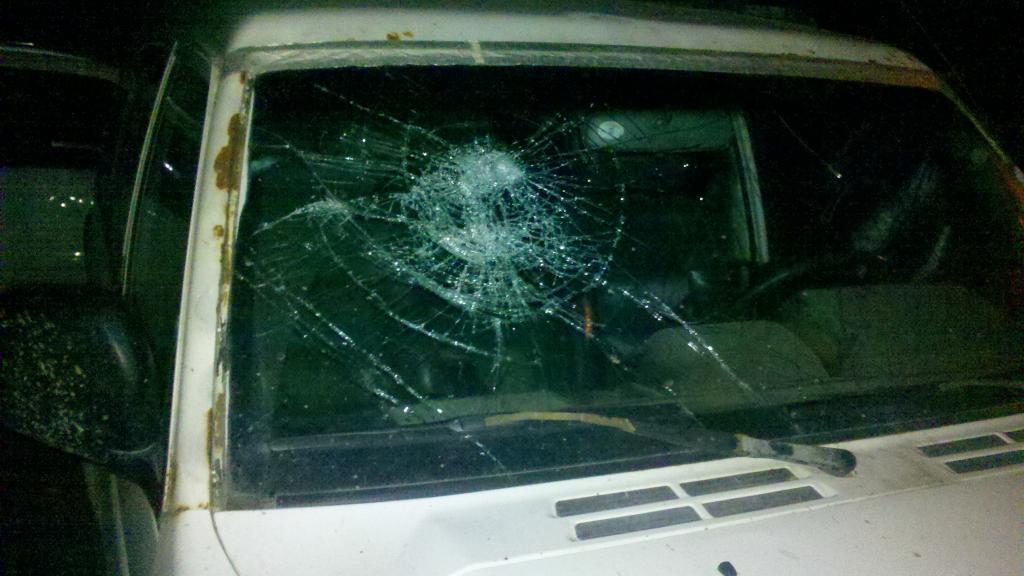

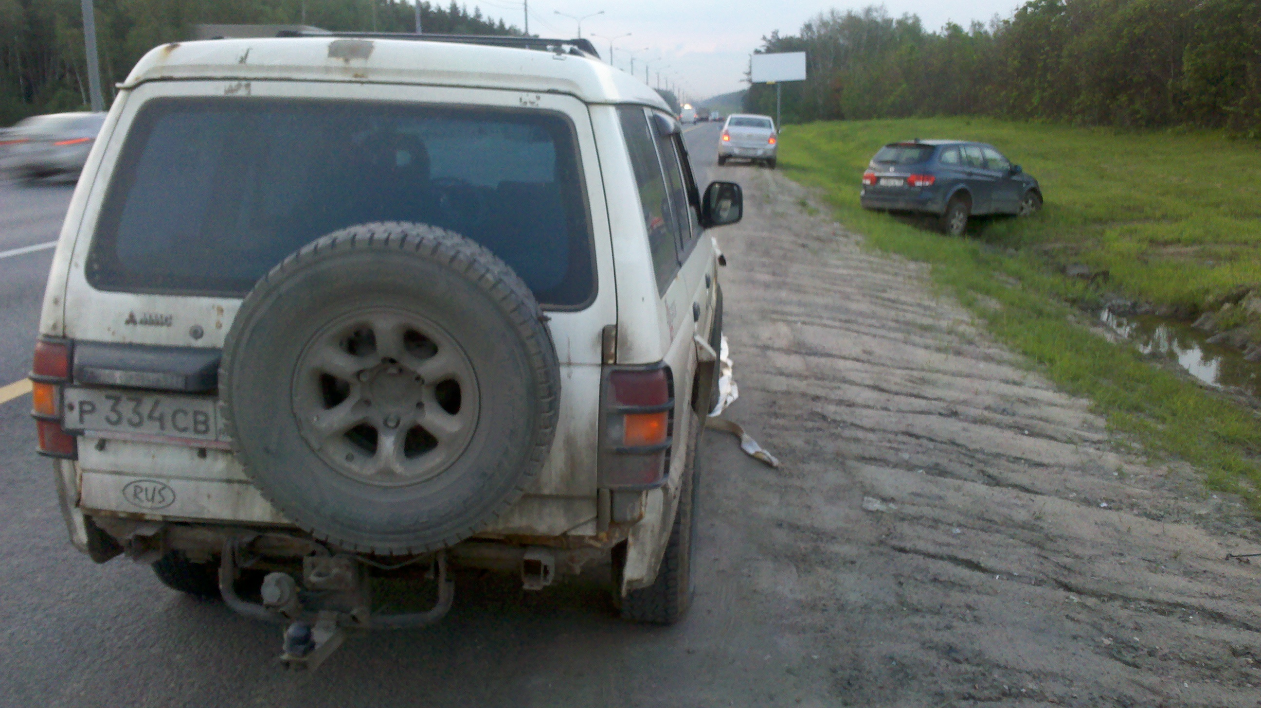

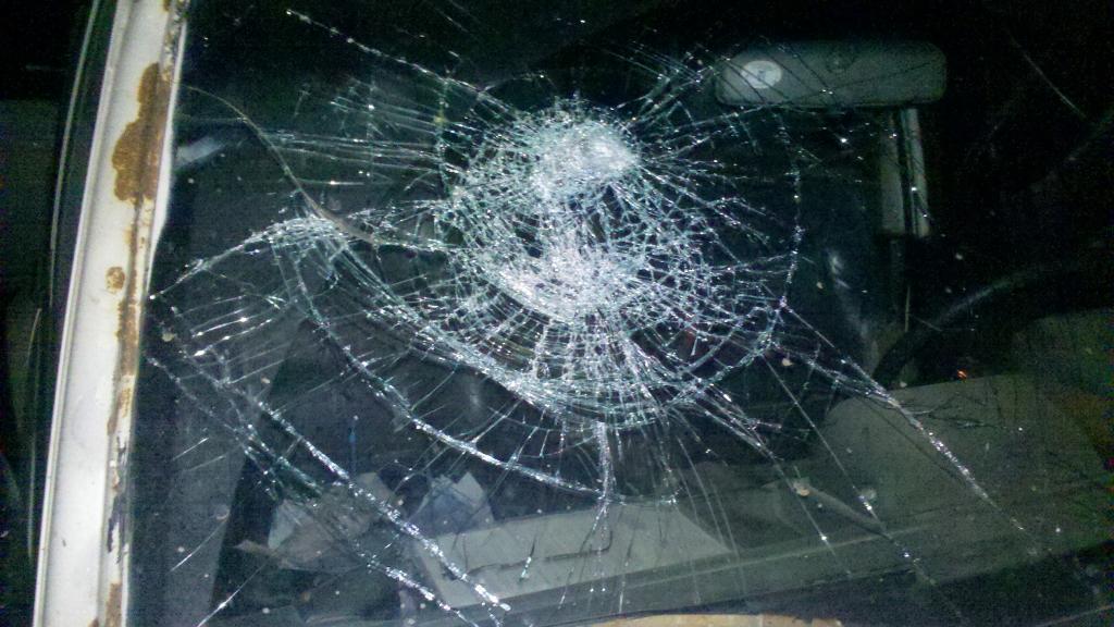

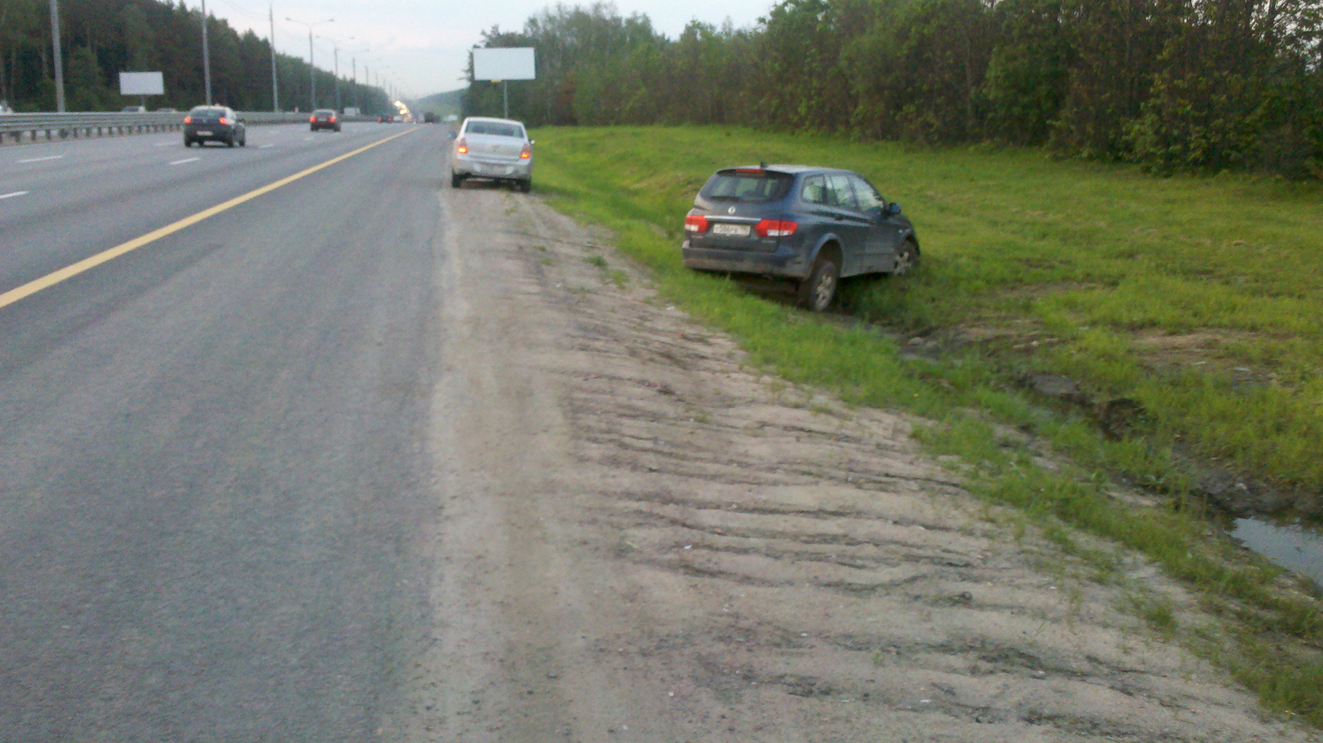

Ага парни. теперь моя очередь настала "получить в лоб". Нет печальней истории на свете :lol:
Ехал я ехал ... и нашёл приключение :shock:
В пятницу ввечеру ехал из Тульской области домой в Москву.

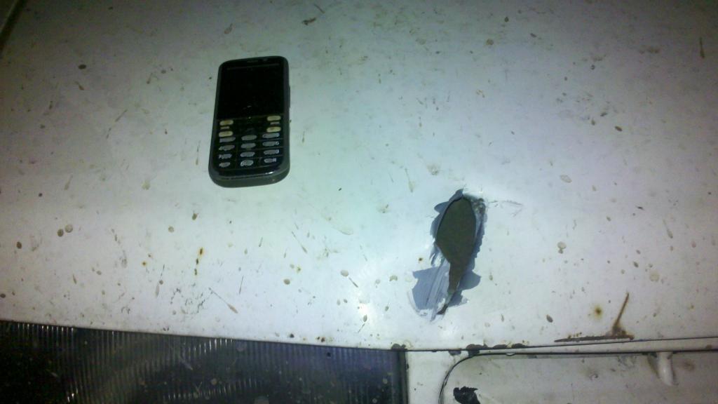

По дороге решил спасти дядьку который пытаясь переехать кювет симферопольки на кайроне. не сумел и встрял. я подъехал, вынул гордо свой "динамический" трос, подцепился к проушине кайрона сзади и дёрнул раз...ничего, взял разгончику поболе ииии кааааак дёрнул :? пляяя ничё не успел понять, токмо у меня лобовое стекло хрясь! оторвалась у кайрона эта проушина толщиной с палец(причём оторвалась, будто её болгаркой срезало), прилетела мне в капот, сделала дырищу(!!!) (будто с саданули из противотанкового ружья), отрикошетила в лобовуху со стороны пассажира. во мля, помог :*CRAZY*: а его приехал эвакуатор и лебёдкой потом вынул :*ROFL*: . во дела. ну, думаю если б проушина не оторвалась, я в его таки сам выдернул, а так... прикол в том, что моей авто 20 лет и ничего не оторвалось, а его кайрон много свежее(да слабже оказался).
на замену стекла попал, + придёца кусок с пачку сигарет с капота вырезать и латку вваривать. металл 1мм.
мужик с кайрона охренел. впрочем я тоже, только сразу не понял это :) в обчем помог я. ему. :8-):
В следущий раз чего и как делать то? ужо троса боюся я. мне кажется что и тряпку б унесло, еси бы положил на трос даже(а я и про тряпку то и забыл и телогрейки в машине нету. вот плащ-палатка солдатская есть.
Или что-то покупать специализированное? тута всё про тросагаситель гутарите. в как он действует? может я зря зверского разгону взял?
Расскажите, что наверняка делать надо и что нельзя ни при каких обстоятельствах. не хотца ещё раз на грабли наступить, или кого убить/покалечить. машина то - фих с ней - железка и есть

Потому что обочечники - зло )
Pajero I | 2.6 Carb
Alessandro
Сообщения: 3805
Двигатель:: 4G54
Мой автомобиль(и):: Pajero ll
Поблагодарили: 25 раз
Re: Тросогаситель на рывковый трос
Сообщение Alessandro »
А обочечники причем? Там пусто. Чел хотел с дороги вообще в поле уехать. Тока кайрон не жип

В первую очередь нужно смотреть за что цепляешь динамку.
У кайронов,да и всех сангенгов 2 петли из прутка Ф 15 мм,одна спереди,другая сзади,тупо приваренных к раме. Ессно петля и обрывается по сварке.
При уст-ки силовых бамперов,мы всегда ампутируем эти петли,чтоб не было соблазна ::-D:
Если проушена на болтах,то смотреть диаметр болта ( бошка на 19=условно М12)
Ессно лучше 3 и более болтов крепления и в 2-х плоскостях.
Если проушена вызывает недоверие,то лучше отказать и предложить челу лопату :)
ЗЫ если силовик откровенный самовар,там может стоять и проушена из 20-ки....но приварена торцом к бамперу....так же может нах вырвать с мясом. :)
